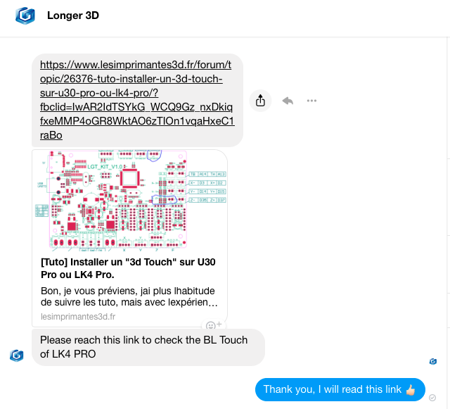

[Tuto] Installer un "3d Touch" sur U30 Pro ou LK4 Pro.
yohann51 en réponse au topic de Legeantbleu dans Tutoriels et améliorations pour Alfawise / Longer3D
Salut à tous, Je vais bientôt m'y mettre à l'installer, du moins quand j'aurai reçu mon 3D Touch de chez Trianglelab avec des pointes de touches supplémentaires vu que je suis un poisseux lol Sinon pour patienter avec ce confinement, j'ai demandé directement à Longer s'ils avaient déjà essayé de mettre un nivellement automatique sur une LK4 pro et la réponse que j'ai eu c'est ... un lien vers ce tutoriel donc je pense qu'ils doivent suivre ce qui se fait pou nos machines sur le forum Bon ça fera pas avancer mon shmilblik mais c'est sympa je trouve. -

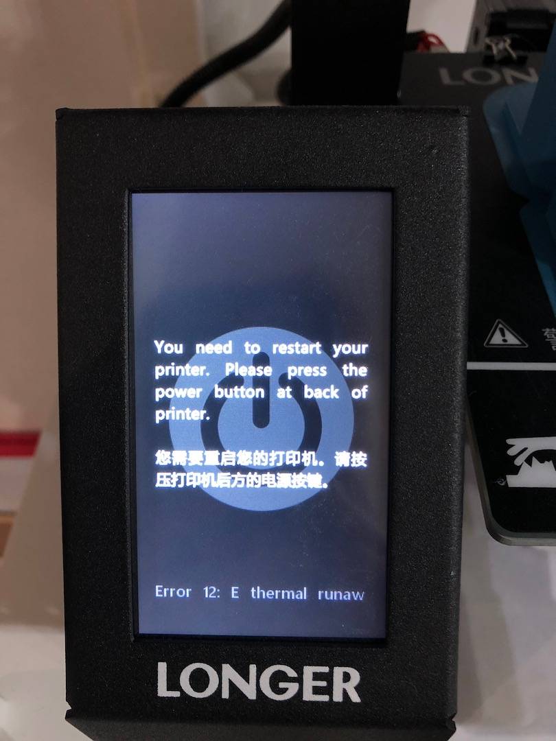

(LONGER LK4 PRO) Problème de chauffe avant impression
yohann51 en réponse au topic de yohann51 dans Alfawise / Longer3D
Pour l’instant j’ai bougé le ventilateur et j’ai pu imprimer pendant 15h sans erreurs. bon j’avoue c’est une solution de feignant Demain je ma chaussette silicone et je fais le pid de suite -
Ce n’est qu’un ventilateur 2 fils je ne pense pas pouvoir le piloter sauf marche arrêt, ou j’ai loupé un truc peut être ^^ -
Non je pensais attendre d'avoir reçu ma chaussette silicone avant de faire le réglage, pour éviter de faire et défaire (peut être à tort d'ailleurs). En attendant j'ai contacté le support longer en parallèle et ils m'ont envoyé un nouveau firmware en 0.3.2 pour le souci que j'ai à l'allumage (boot trop long et clignotement), Et j'ai un test à réaliser sur de la montée en température. -
Oui il souffle dès la mise en route de l’imprimante. C’est possible à régler la mise en route qu’au départ de l’impression ? J’espere qu’une chaussette silicone va aider et sûrement un autre fang à imprimer. De plus le ventilateur n’est pas réglable, sûrement un module de tension réglable aiderai -
Merci c’est sympa, je me débrouille en anglais. Mais avec notre ami québécois je pense mieux comprendre -
Ouh la c’est du chinois pour moi tout ça -
Salut, merci de ta réponse. Bon à priori, en plus de ce souci, je pense que mon ventilateur du fang doit trop souffler sur la buse. J’imprime une protection à placer au dessus et j’ai commandé une chaussette. J’ai commandé une sonde avec la résistance de chauffe, également. -
Merci de ta réponse Je ne connais pas Repetier-Host, ça existe pour Mac ? Par contre ce n’est pas directement à la mise sous tension mais à la chauffe, je demande 200 degrés par exemple et ça chauffe correctement jusque 145-150 degrés et après ça met un temps fou pour arriver vers 190 degrés et ça ne va pas plus haut. Et c’est la que l’erreur arrive. -

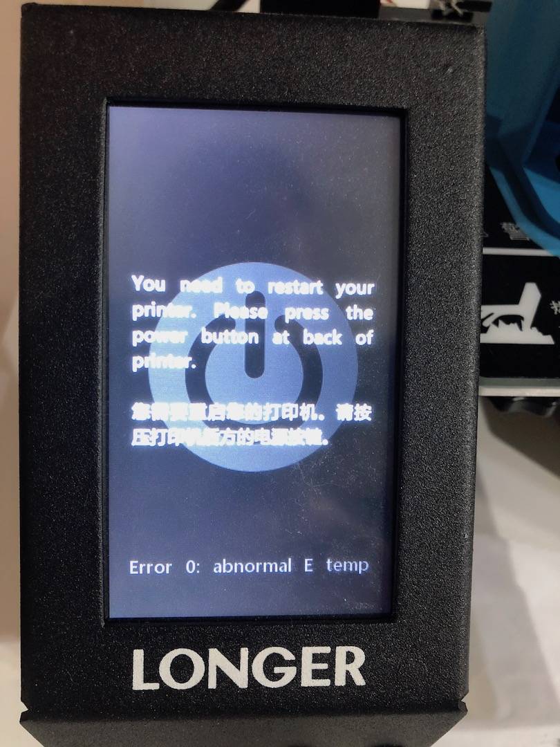

yohann51 a posté un sujet dans Alfawise / Longer3D
Bonsoir à tous, Après avoir eu des soucis de boot et l'avoir résolu en flashant la CM, j'ai de nouveau des soucis ... En pleine impression de plus de 14h et il en restait un bon tiers à imprimer, j'ai eu Error 12 : E thermal runaw. (voir image suivante) Depuis j'ai relancé l'impression après redémarrage et biensur comme tout allait bien et ben paf nouvelle erreur Error 0 : abnormal E temp Je pense à la thermistance ou bien le cylindre de chauffe, où bien les deux J'ai effectué une demande au support de Longer et aucunes réponses pour le moment. Avez vous déjà eu un ou les 2 soucis et sinon comment ça a été résolu pour vous ? Merci d'avance et bonne soirée à vous. -
