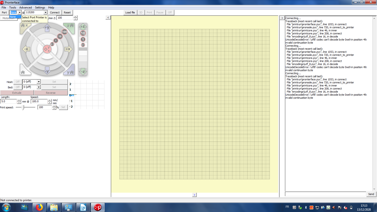

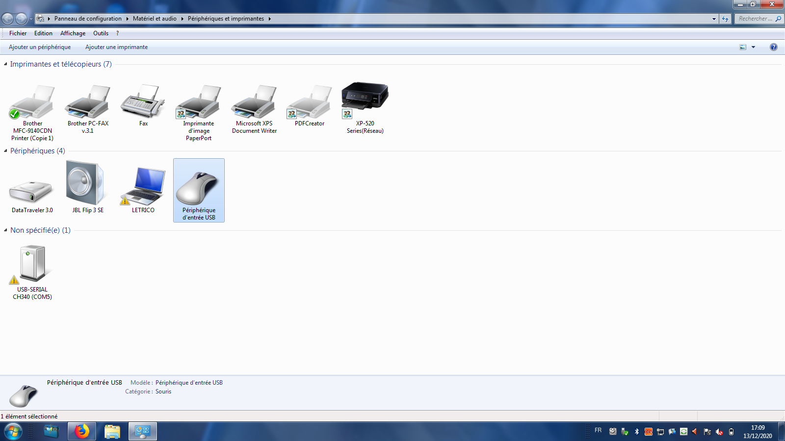

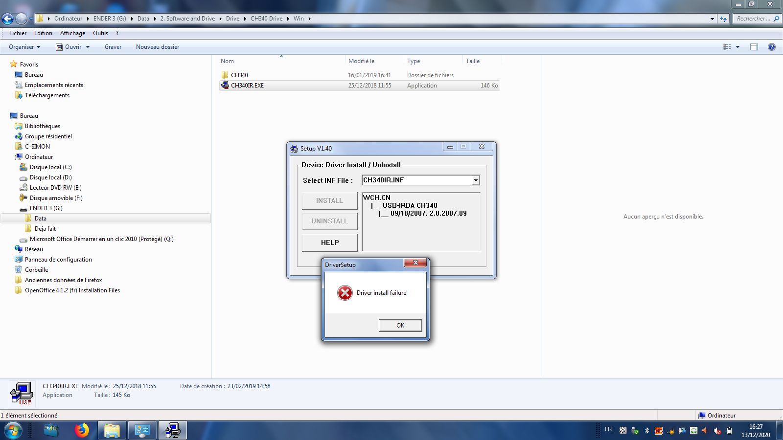

J'ai essayé d'installer le driver ch304 fourni avec la carte sd de l'iimprimante, mais "installation failed", j'ai essayé avec la méthode manuelle dans propriétés, mettre à jour le driver, et pareil, installation failed. J'ai réussi à installer le driver mais pronterface n'arrive pas à se connecter ! Je n'ai pas le choix du port, il n'y a que "none".- 20 réponses

Ah oui je vais mettre les clips ! J'en ai déjà un sur la sortie de l'extrudeur mais pas sur l'entrée de la tête d'impression. Le problème pour le réglage du PID est que je n'arrive pas à connecter l'imprimante ! J'ai seulement un ordi portable un peu vieux sous windows 7 famille, peut-être que c'est lui le problème ? En gros quand je suis sur le logiciel et que je mets "connect", ça ne se connecte pas. Une idée ? J'ai testé deux câbles et j'arrive à connecter mon arduino nano et à téléverser des programmes donc les câbles fonctionnent.- 20 réponses

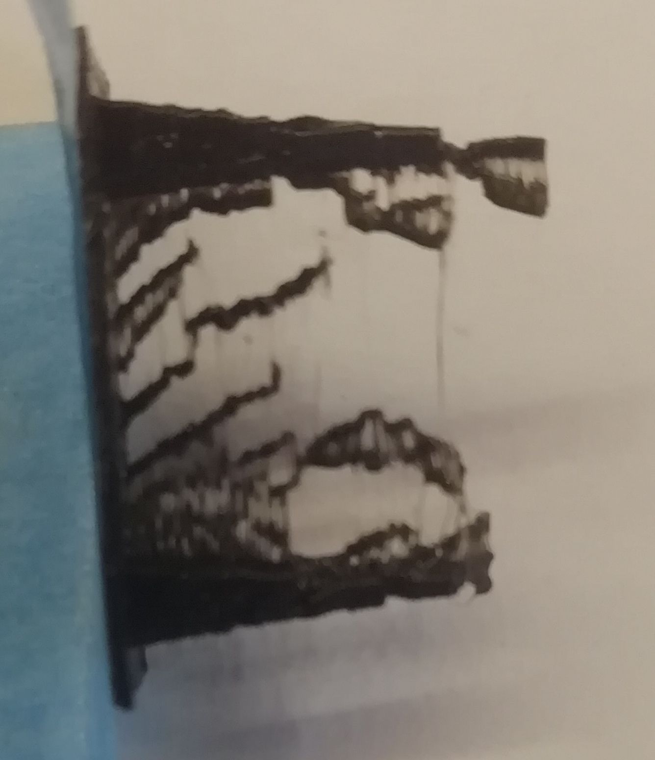

Bonjour, Je reviens vers vous car je me dis que je n'ai pas acheté une imprimante 3D pour rien et que c'est dommage qu'lle soit à l'arrêt parce que il y a du suintement. J'ai fait mes recherches et tombe sur le reglage du PID par "ender3fr" PID. C'est cela qu'il faut faire ???- 20 réponses

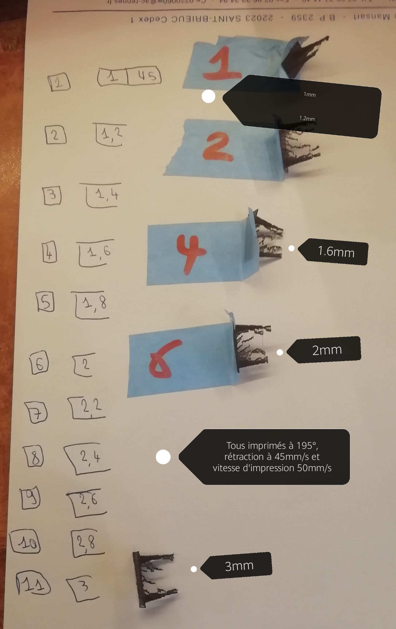

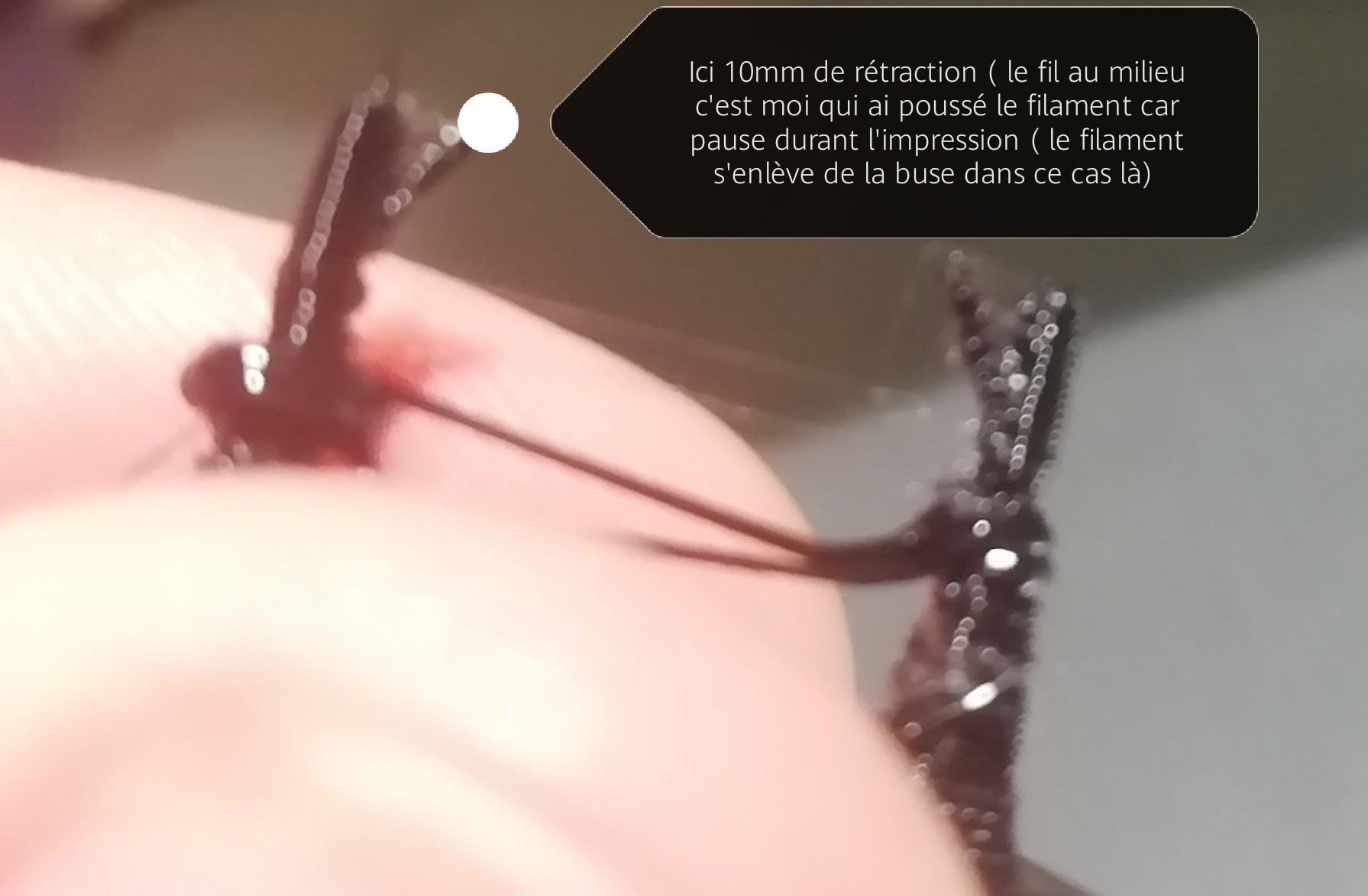

Ok je vais faire les tests qu'il propose J'ai fait le test avec des paramètres de 4,5,6,7,8 et 9 mm en distance de rétraction, c'est a peu près les mêmes impressions, avec peu de cheveux d'ange mais beaucoup de départ de cheveux d'anges ( suintement ). "Slicer settings such as coast and wipe: Coast stops extrusion slightly early to assist retraction. It effectively lets the hot end 'run dry' at the end of the printing movement to reduce ooze. This varies from slicer to slicer and isn't always necessary to tune. Wipe moves the nozzle back towards the recently printed geometry to wipe ooze off. If you are having trouble reducing stringing, it may be a good option. Both coast and wipe are turned off in the gcode generator below." Je n'ai pas trouvé coast et wipe. J'ai trouvé des paramètres de suintement ( voir photos ) qui correspondent a peu près à cela sauf que il y a le petit "i" qui dit que je ne peux pas mettre ces paramètres avec l'Ender 3 !!! En effet, quand je coche, ces paramètres sont masqués.- 20 réponses

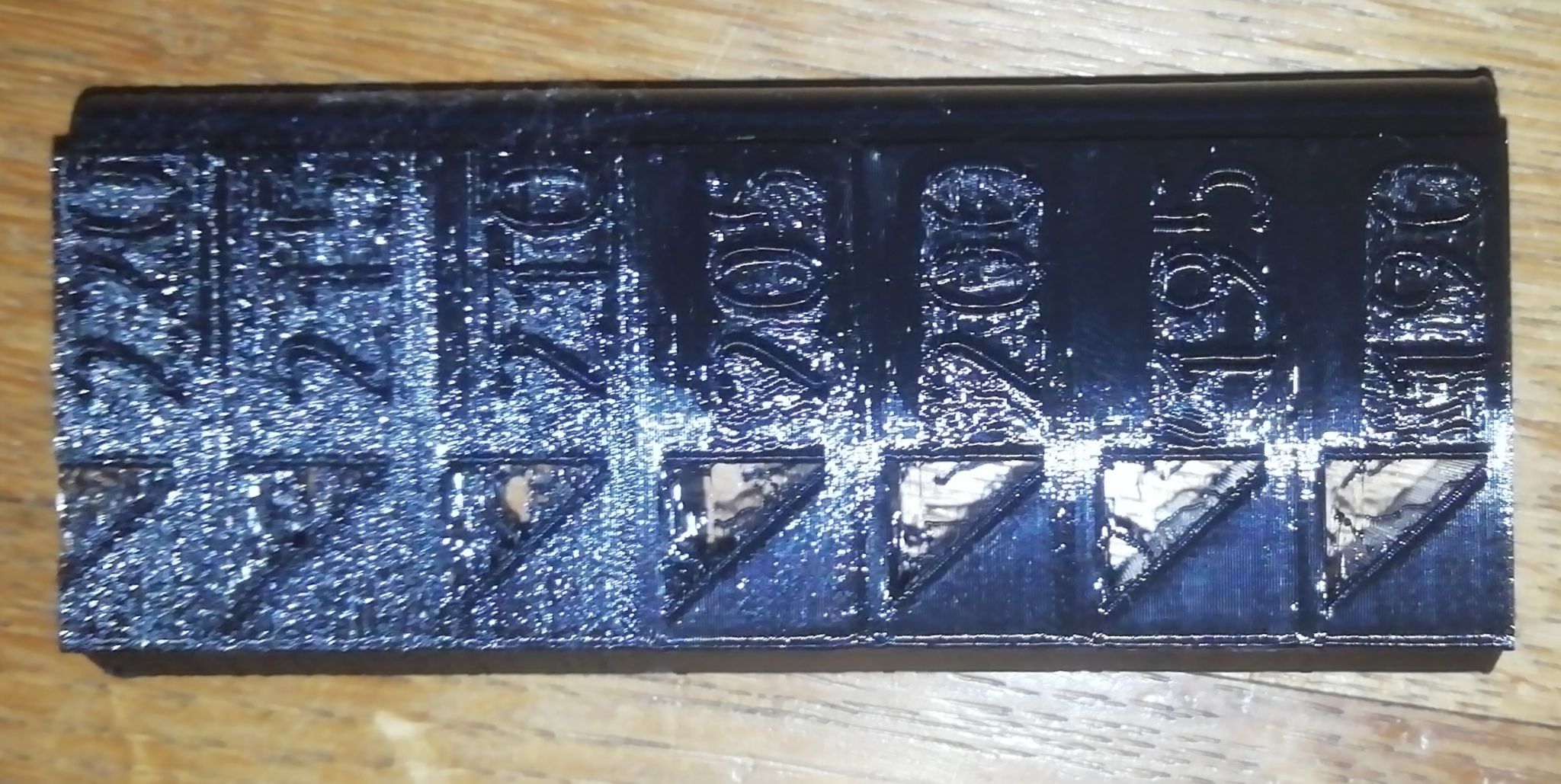

Oui j'ai essayé 195° 190° 200° 205° 210° ( et aussi 215° et 220° sur la tour de température ) Je vais me documenter sur le PID pour voir et faire d'autres tests avec du petg ( peut-être que ça changera un peu ??? )- 20 réponses

Oui finalement j'ai reréglé l'extrudeur. J'avais déjà fait mais je ne savais pas qu'il fallait sauvegarder les nouvelles valeurs ! J'ai relancé une impression mais toujours le même résultat niveau départ de stringing. Tu penses que ça pourrait venir du PID mon problème ?- 20 réponses

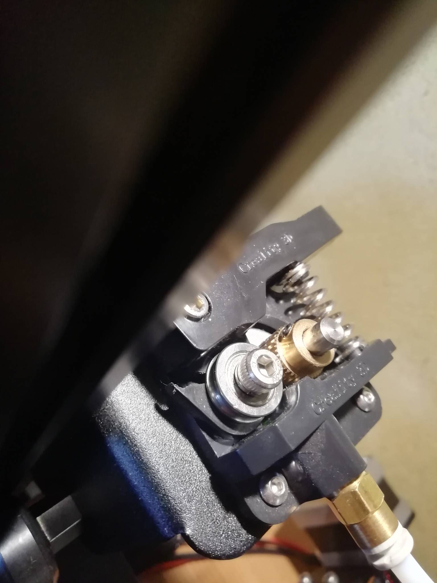

J'ai aussi imprimée avec les paramètres de base d'extraction ( 6.5 mm / 25mm/s ) et ça me donne à peu près toujours la même chose. C'est à dire ??? Qu'est ce que le PID ? Quel paramètre ? J'ai réglé l'extrudeur : j'ai une valeur de 93 pas/mm, c'est cet extrudeur.- 20 réponses

Bonjour, depuis que j'ai l'Ender 3 depuis 1 an, je n'arrive pas à sortir d'impression sans cheveux d'anges. J'ai remplacé l'extrudeur par un extrudeur alu double entraînement et rajouté des dampers à mes moteurs. J'ai réalisé de nombreux tests mais je n'arrive toujours pas à les enlever. J'ai réalisé une tour de température et choisit 195° pour mon filament ( FormFutura reform noir pla recyclé ). Avec ma deuxième bobine ( PLA bleu mat Dailyfil ), il y a moins de stringing mais il y en a quand même. J'ai testé à peu près toutes les options de rétraction ( vitesse 25, 40, 35, 50mm/s ///// distance 1, 1.2, 1.4, 1.6, 2, 3, 5, 10 mm ) et le résultat est toujours semblable. J'imprime avec la vitesse de base 50mm/s, à 195° ou 205°, plateau 50°, filament 1.75mm, extrudeur réglé pour qu'il n'y ait pas de sous/sur extrusion ( peut-être qu'il faut diminuer le débit sur cura pour sous-extruder ???... ). Je précise que la tour de température est un gcode déjà paramétré par quelqu'un sur thingiverse, mais il y a quand mème du stringing sur toutes les températures.
- 20 réponses

Bonjour, mon extrudeur en plastique sur ma creality ender 3 s'est cassé il y a 2-3 mois. Je compte donc le changer par un en alu normal ( ici c'est un kit ) OU double entraînement car c'est pas tellement plus cher. Ma question donc, un extrudeur double entraînement change vraiment quelque chose sur une imprimante 3d ? Et si ça change quelque chose, qu'est ce que ça change ? De plus, si je veux imprimer du TPU, est ce que ça réduira le problème de la petite boule de TPU qui se crée à l'extrudeur ? Je précise que je suis encore un débutant en impression 3d, je dois avoir fait 40 hrs d'impression en tout.

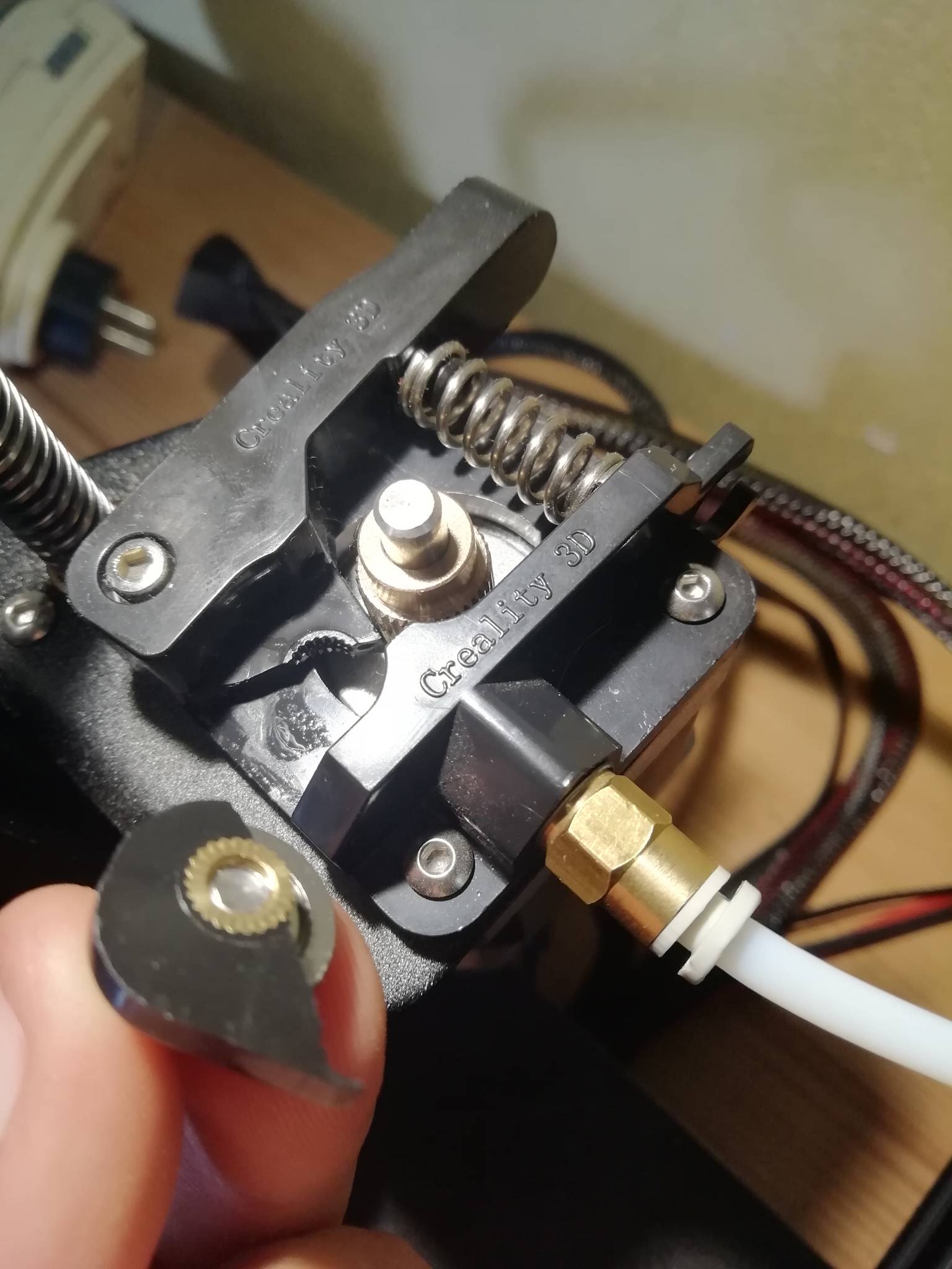

Bon en fait mon extrudeur est cassé... Du coup je vais acheter un extrudeur alu mais j'aimerais pdt ce temps imprimer un extrudeur pour remplacer le mien. Je vais chercher sur thingiverse sauf que du coup je ne vais pas pousser tout seul le fil, une solution peut-être ??? Je vais essayer en collant les pièces ensemble mais bon...

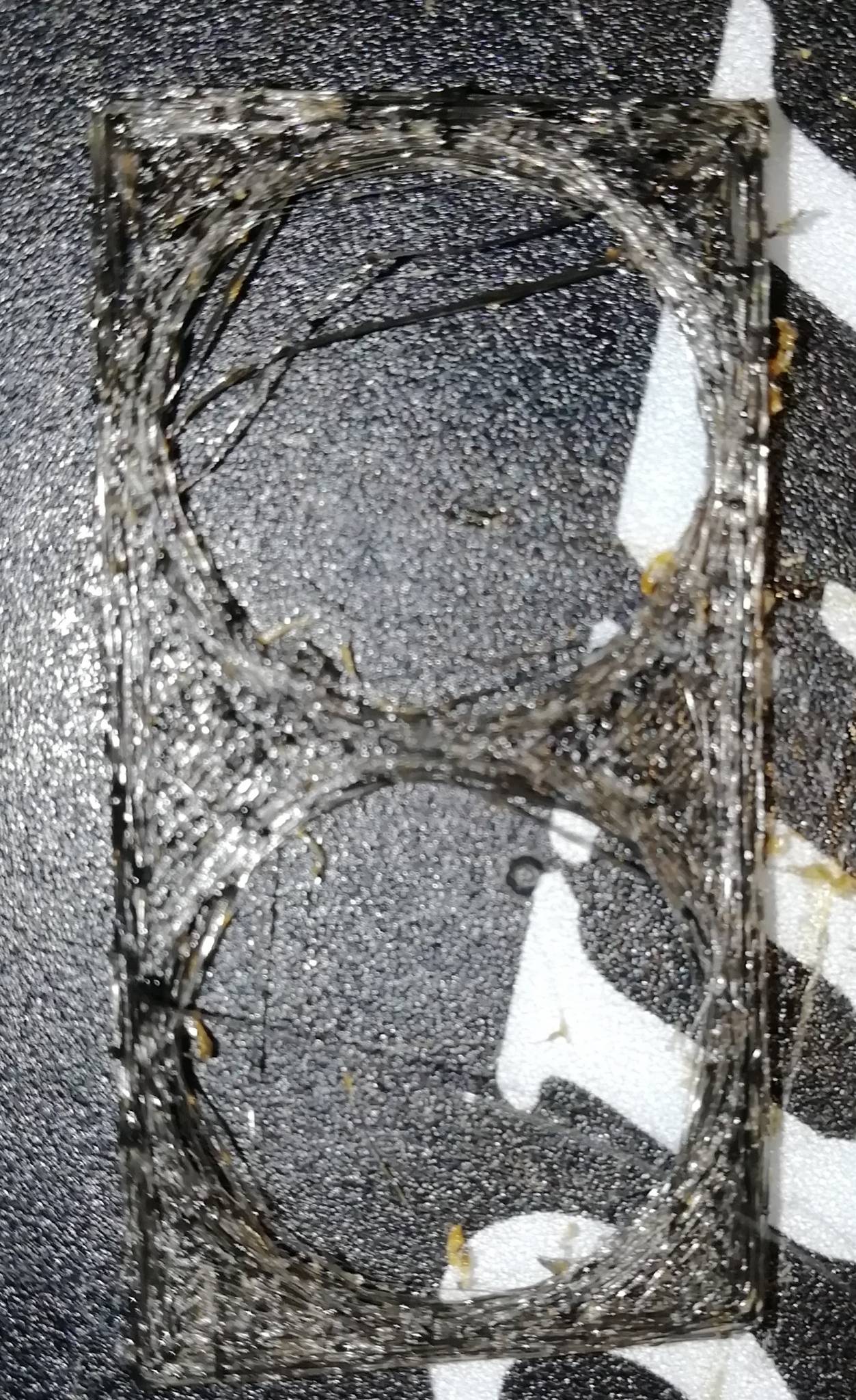

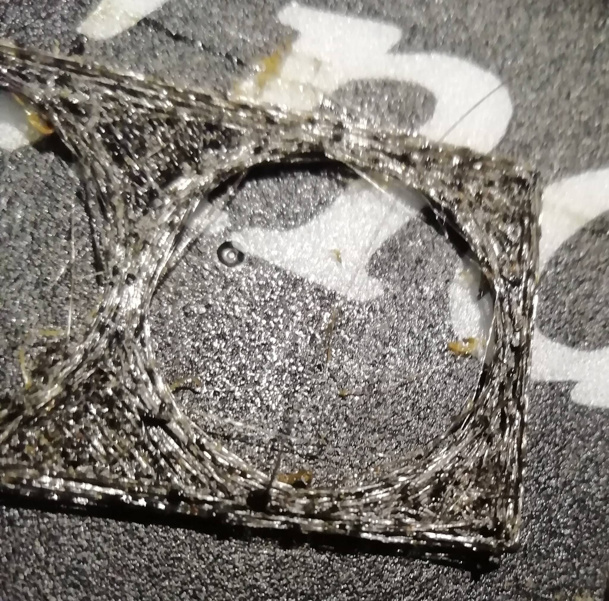

Ça à été compliqué de nettoyer mais bon. Je crois qu'il en reste un petit peu mais très peu donc c bon je pense. J'ai remonté tout ça, mais comment vérifier que le tube est bien "collé" contre la buse ??? En tout cas j'ai lancé une impression ( la même qu'au début ) et j'ai trouvé un deuxième problème : lors de la rétraction ( ou rétractation je ne sais pas ce qu'on dit ),le filament sort normalement de la buse, mais parfois quand il re-rentre, il ne rentre pas complètement. Je pense que le roulement qui assure la pression du fil contre l'axe du moteur n'est pas assez serré, comment le resserrer ? Ou sinon la vitesse de rétractation est trop rapide ? ( je suis en paramètres de base pour ça : 25mm/s ) ???

J'ai fait la procédure de titi's sauf que le ptfe ne s'enlevait pas en appuyant sur le "pneufit" ( c'est comme ça que ça s'appelle non ? ). J'ai donc dévissé le bloqueur de tube du radiateur pour voir ce qui n'allait pas; le bout du tube avait un peu de plastoc sur l'extérieur. Du coup je réessaye d'enlever le tube du pneufit en appuyant dessus et...... le tube s'arrache..... Du coup je vais inverser le tube : le bout qui était dans l'extrudeur je le mets dans la tete d'impression car la coupe est nette.

Bonjour, J'ai depuis une semaine environ des gros problèmes d'impression qui ont peu à peu empiré jusqu'à aujourd’hui ou c'est la cata. J'imprime avec une creality Ender 3 que j'utilise régulièrement pour des petites impressions ( max 5-6h, souvent 1 ou 2h ) depuis début février. Je n'ai pas changé de filaments depuis, du coup ça m'étonnerai que ça vienne de là. J'ai joint des photos de ma dernière impression, on peut voir que l'adhérence inter-couche est dégueulasse, ça effrite quand on "frotte". L'extrusion ne se fait parfois pas, ou sinon par à coups, genre une petite boule, 1/2mm de fil, une petite boule, 1/2mm de fil, une petite boule, 1/2mm de fil, ..... Je voudrais savoir comment rémedier à ce problème, si quelqu'un a déjà eu ce problème. P.S. Je précise que j'ai essayé avec du petg et du pla qui marchaient très bien avant, les photos sont pla noir formfutura reform rPla
