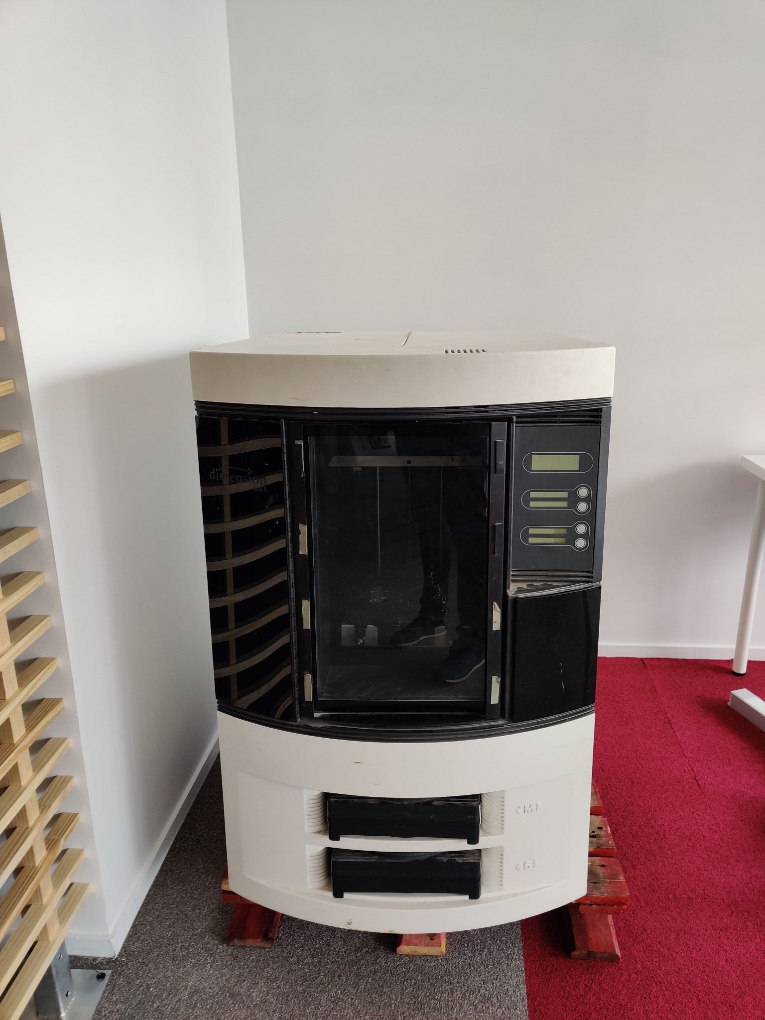

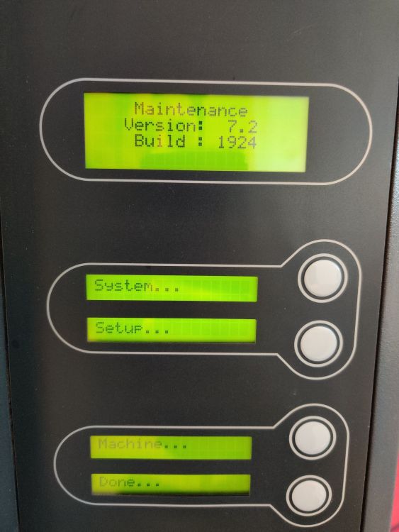

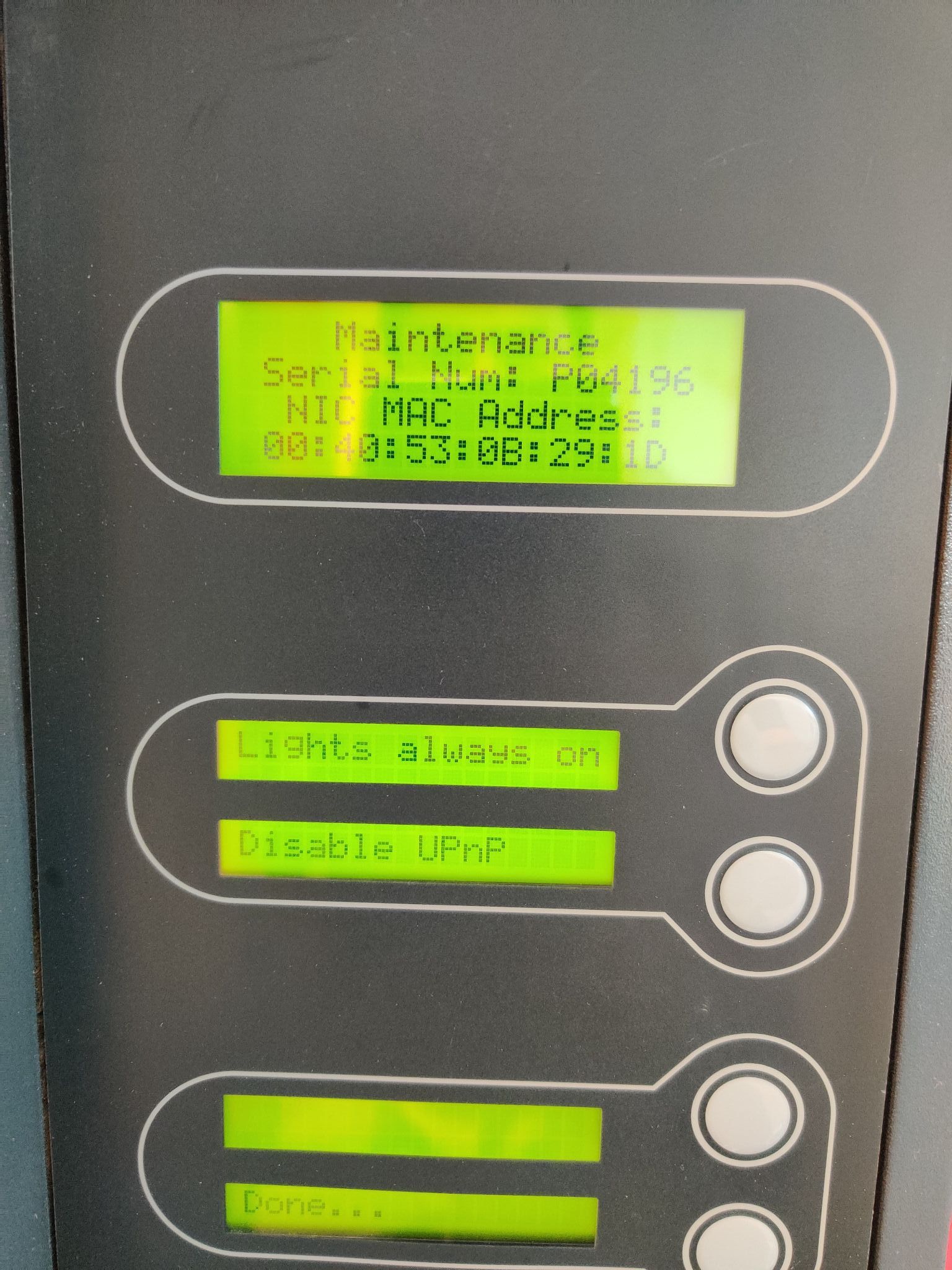

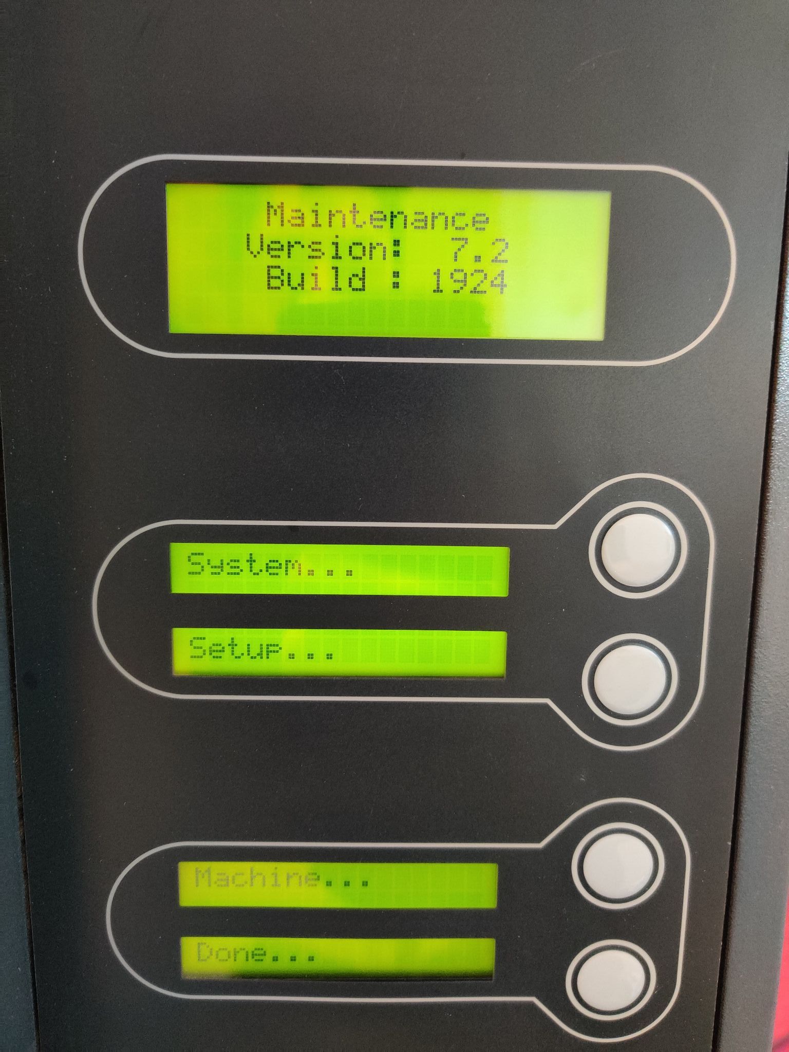

Alors, tu sais c'est un système propriétaire. Donc on ne touche rien à la main.... Comme je le dis on peut la piloter en partie avec un logiciel, mais je ne comprends pas le concept, pas encore du moins. Je la trouve bien sur le réseau, j'arrive à lui envoyer les commandes. Mais lorsque je lance l'impression du test, le plateau est trop bas...d'au moins 1cm. Sinon tout le reste fonctionne, cartouche de bobines bien détecté, calibrage ok, monte en température sur les 2 têtes rapidement à 260 deg. L'enceinte monte bien à 80dg. Elle est comme neuve avec 114h seulement d'impression. -

MadOff a posté un sujet dans Discussions sur les imprimantes 3D
Bonjour à tous, j'ai récupérer une Stratasys SST 768, je l'ai remise au propre, elle n'a que 114h d'impression. Le seul problème actuel est le calibrage de l'axe Z, en effet la première couche ne tien pas bien du fait que le plateau est un peu loin... J'ai tenter un calibrage avec MARACA EX, mais je ne suis pas du tout sure de ce que je fais. Quelqu'un aurait il déjà eu ce type de réglage à faire ? Merci d'avance pour votre aide. Je joins le fichier config si quelqu'un s'y connais. Merci encore U3DM.cfg -
