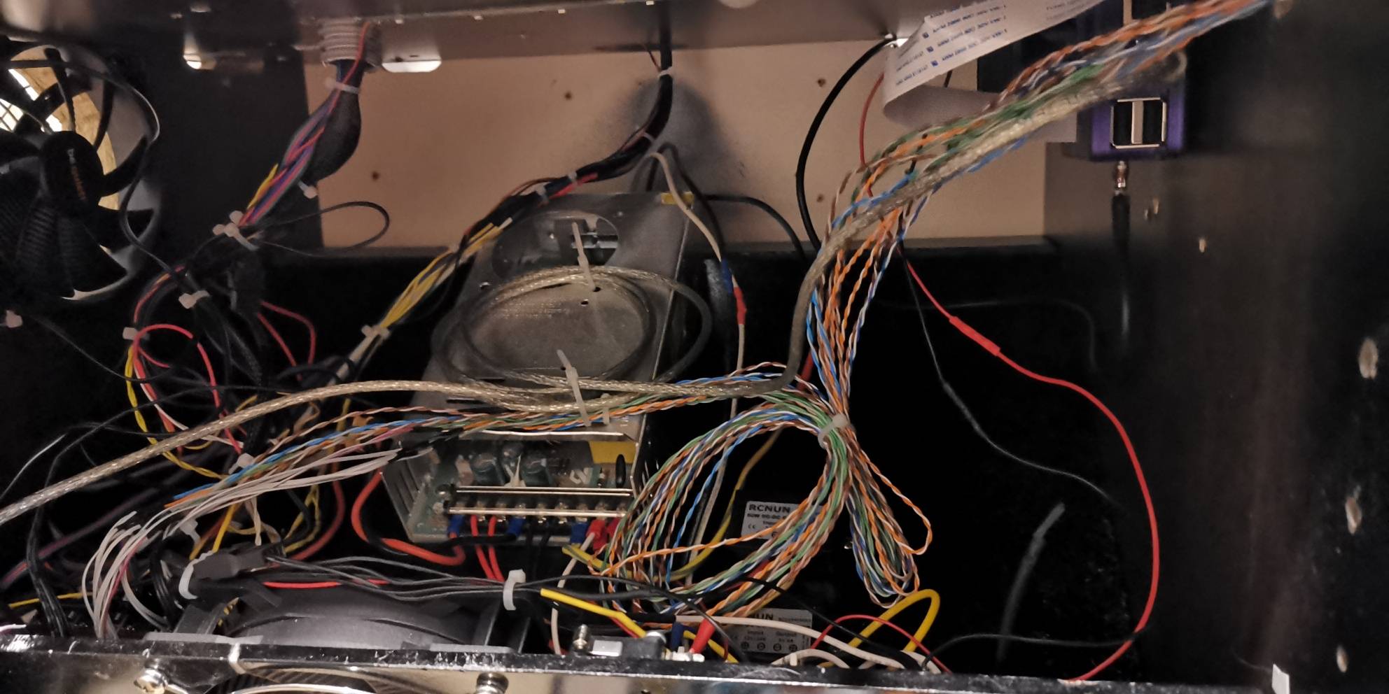

  1. Bonjour @patrick-noel, j'ai effectivement recâblé une bonne partie de la machine, pour certain "organes", comme les moteurs, j'ai préféré recommandé des câbles au pays du soleil levant.... Pour le reste, c'est Jo la débrouille, un peu de récup de ci de là. Mais je vais tout recâbler une bonne fois pour toute car c'est un peu le dawa dans le compartiment électrique : je te laisse apprécier, en passant, depuis je n'ai plus aucun souci de surchauffe, après les deux ventilo (aspiration et reflux) sont peut-être un peu gros

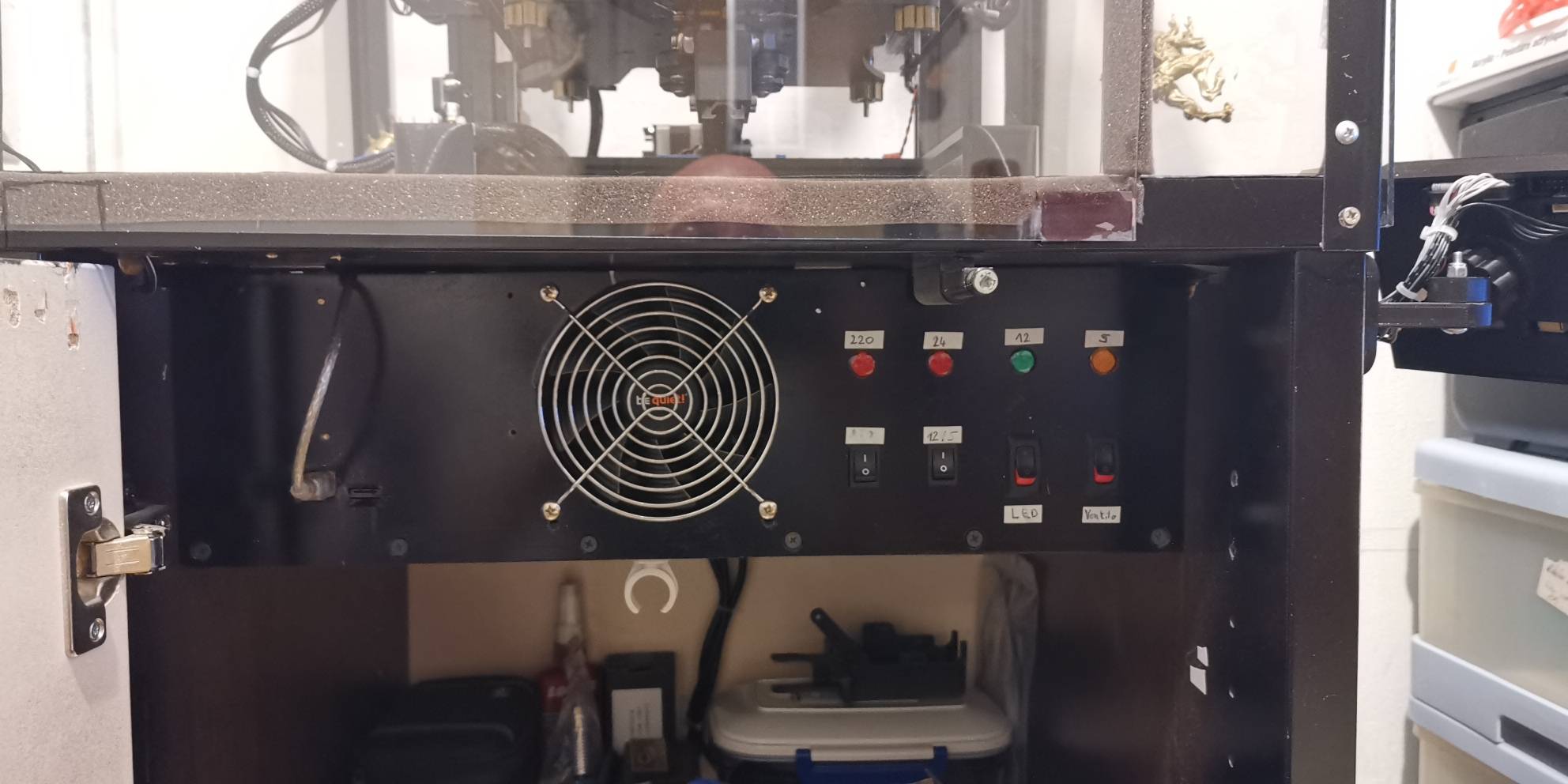

  3. Salut, Est ce que ton "électronique" est dans la tente ou tu as tout déporté à l'extérieur ? D origine, la carte mère et l afficheur n aiment pas trop la chaleur. Je suis pas expert de l impression 3D, mais je pense que si tu veux faire de l ABS sous cloche, il faudra te refaire tout le câblage pour tout déporter. J ai eu ce souci avant de tout modifier.

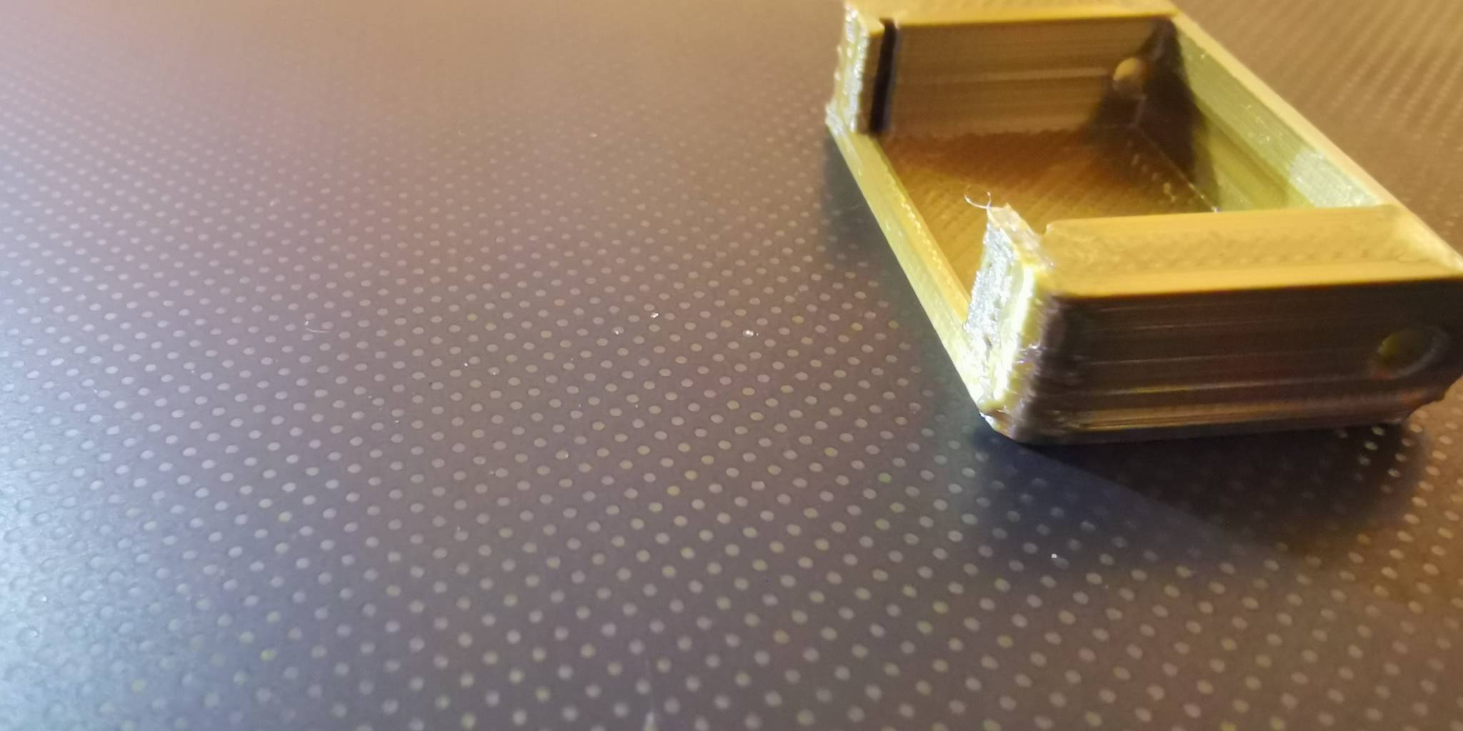

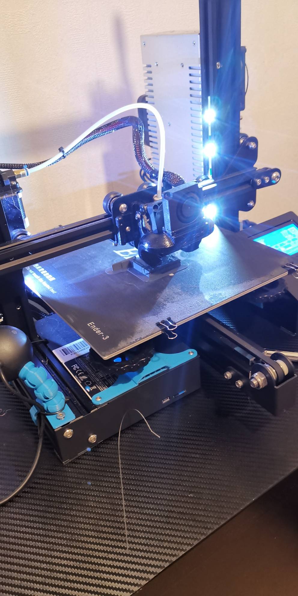

  4. Bon, au final, je suis passé sur une plaque de verre, j'ai rien changé à Cura. En revanche, je me suis retapé tous les réglages de la bécanes, les écrous avec empreintes oblongs, c'est bien mais je vais trouver mieux. Mon Z n'était plus parallèle au plateau, mon Y avait du jeu comme c'est pas permis. J'ai pourtant pas la bécane depuis pas longtemps (courant décembre) mais c'est impressionnant comme tout peut bouger rapidement. Je met une photo de cet après midi, un support de fin de course pour faire mon détecteur de filament, on voit plus rien, la première couche est nikel !!!! Merci de votre aide

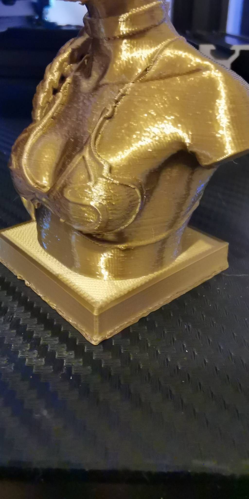

  6. Salut a tous, Vu que je vais avoir beaucoup de temps pour régler mon imprimante, je vous fais part d un petit souci que je rencontre sur le PLA, en espérant que vous pourrez m aider. Je m explique, mes premières couches paraissent toute dégoulinante comme si ma pièce avait fondue par le bas, j imprime du fil Sunlei a 195° avec un bed à 60. Je suis sur le bultack d origine, la machine est dans un caisson plexi. Je vous met un exemple sortie avec une buse de 0.4 en 0.2 sous Cura. Bizarrement ça le fait pas avec de l ABS ou du filament bois, je suppose donc que je dois faire une connerie sur le slicer...mais où ? Merci de votre aide
  7. Je crois que j' ai du me faire avoir une bonne dizaine de fois avec l extrudeur froid.... Et voir aussi pour le linear advance que la 1.1.5 ne prends pas en charge et qui peut mettre le boxon

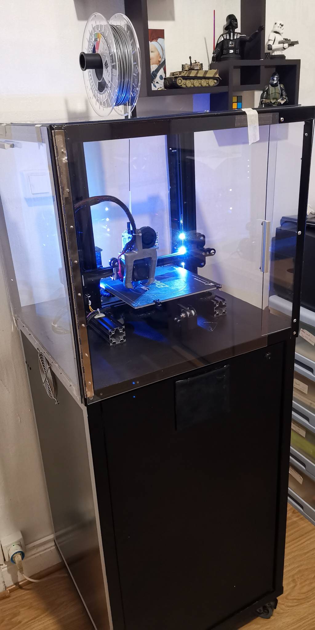

  11. Perso, je suis également sur une Ender3, bed à 100, dans un caisson, électronique déportée, et je ventile la buse à 70%, pas de souci de décollement....
