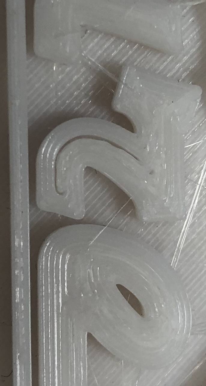

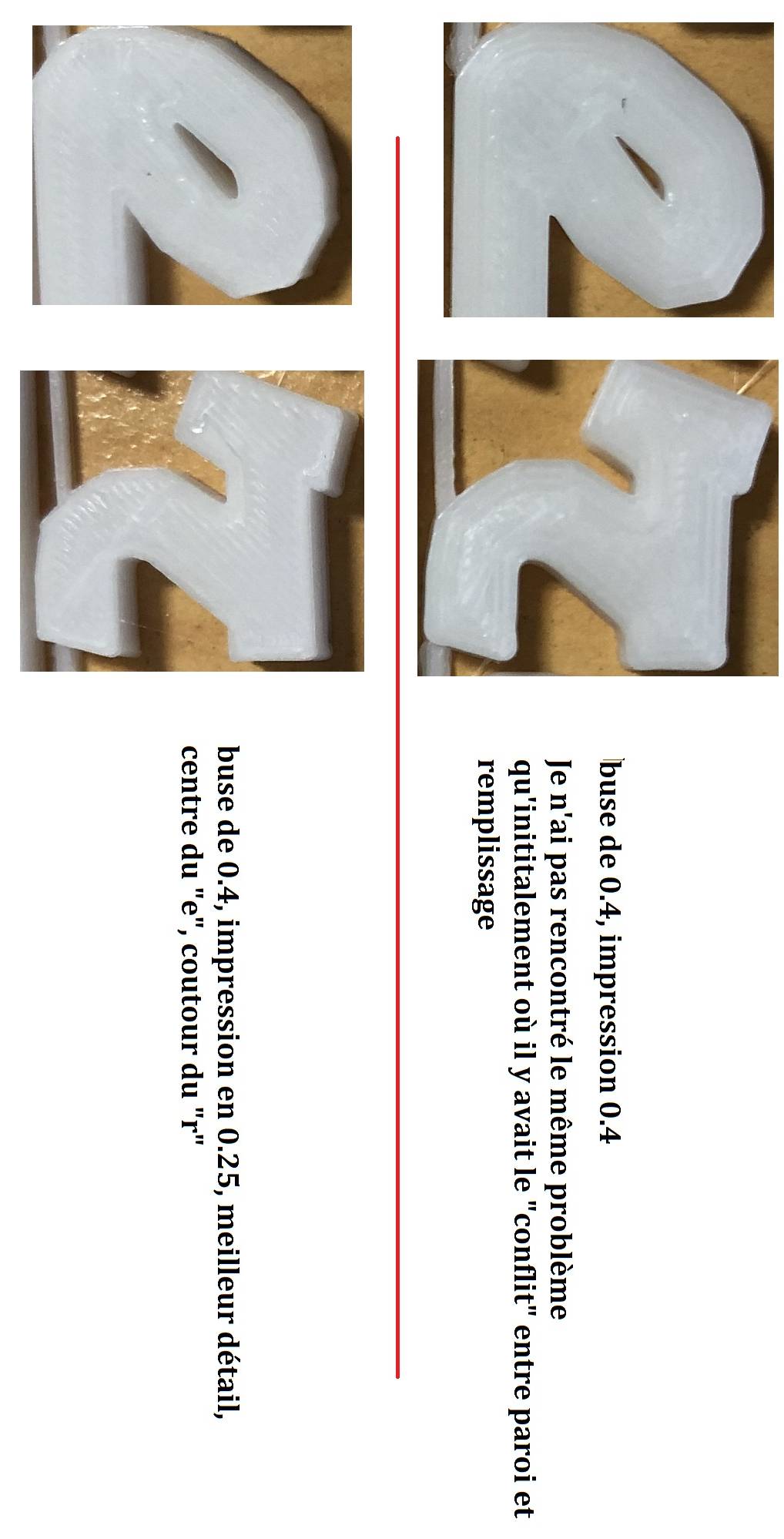

Bonjour à tous, Bon test des 3 configurations réalisés, on voit bien les traits beaucoup plus fin avec les largeurs d'impression à 0.25 et 0.2. La 0.25 suffit largement, je trouve peut-être même la 0.20 moins bien car la tête de la buse doit faire plus de "zig zag" pour remplir la lettre et sur la couche final ça fait légèrement moins propre, mais un tout petit peu de ponçage réglerai ce défaut visuel. Il est cependant, à mon sentiment de retour, assez important de calculer sa largeur de lettre à imprimer en fonction de sa largeur de d'impression, ou vice versa. Peut-être que vous le faites systématiquement vous pour des petites pièces, ou du moins de faibles largeurs ? Excusez de mes termes qui ne sont surement pas techniques mais je débute dans l'impression depuis deux semaines après avoir regardé des impressions, des reviews, des tutos... et cela me paraissait inabordable donc je ne cherchais même pas les prix des imprimantes, jusqu'au jour où... Merci de vos retours,
Merci fdorful, c’est tout à fait ce que je souhaitais montrer, ce problème de remplissage entre les parois et le remplissage. j’ai vu également la réponse de lolo710, je vais du coup refaire une impression avec ma buse de 0,4 avec largeur à 0,4, puis toujours cette même buse de 0,4 mais que je vais régler sur un autre fichier un coup à 0,2 et encore sur un autre fichier à 0,25 pour voir si on arrive à une meilleure finition comme le montre guero loco dans sa vidéo. Sur le slicer, ça démontre bien la largeur plus fine et donc un meilleur remplissage.... Paf paf je n’ai pas encore regarder en fond ta vidéo sur la réparation des fichiers stl, mais l’idée est de vérifier, avant de le mettre dans le slicer, si là conversion stl faite par fusion 360 par exemple est parfaite ? Des erreurs arrivent souvent de ce style ? à suivre.
Voici une photo du résultat (bon il ne faut pas tenir du stringing, c'était avant ma calibration) mais surtout qu'il y a un creux au niveau du "r" Concernant le slicer oui en effet, le cher CURA
Bonjour, Suite à mes quelques dernières impressions provenant de fichier fait par moi-même (je tiens à le préciser si des fois ce serait un problème de conception) je trouve les dernières couches pas très joli dans des cas précis : je veux imprimer une lettre qui fait une certaine largeur, avec une contrainte de 3 parois, et le remplissage entre les 3 parois est vraiment moche, voir même présence de manque de matières, c'est très fin, mais très moche, est-ce normal ? Mon imprimante la ENDER 3 pro devrait la remplir ? Mon slicer devrait avoir une configuration pour peaufiner ce remplissage ? Ou encore c'est à moi de calculer la largeur de ma lettre en fonction de la largeur de ma ligne qui est réglé à 0.4mm par exemple, mais ça n'empêchera jamais d'avoir des creux... quand il y a des arrondi avec arrondi type un "a, e" etc... Merci

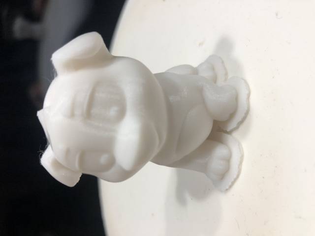

Bon, nouvelle impression et celle ci est une réussite sans concession ! c’est tout de même rassurant ! (Fichier test de creality encore une fois) je vais pouvoir lancer les impressions des petites pièces d’améliorations de la machine et après je passerai sur ma propre modélisation de pièces ! merci looping2. -

Bonjour looping2, merci de ta première réponse. machine éteinte et débranche j’ai reverifié la montant et descente de l’axe X Sur la vis sans fin du Z et je n’ai senti aucun point dur. Les 2 connecteurs du moteur et fin de course du Z checkés également. Par contre j’ai pas regardé dans sur la carte mère ! je viens de lancer un autre fichier à imprimer avec la même carte micro sd (celle fourni par creality) je verrai si ça rebug. J’ai lu que la carte donné était de mauvaise qualité et qu’il pouvoir y avoir des bugs d’impression a cause de cette mauvaise qualité de carte... ?! ca s’imprime pour le moment, je n’ai pas encore atteint la hauteur ou ma première impressions avait planté, à suivre... ma première impressions avait planté à 19mm d’élévation, dont 2mm de « support ». La j’ai toujours les 2mm de support et environ 5mm d’élévation de l’objet. -

Bonjour à tous, me voila lancé dans les impressions 3D, tout juste à mes balbutiements, mais assez excité quand même ! j’ai passé quelques temps à monter mon ender 3 selon le tuto hyper detaillé d’une vidéo déjà présente sur ce forum. j’ai voulu tester mes premières impressions avec les fichiers présents sur la clé usb fourni avec la ender. demarrage impeccable, j’ai choisi le cochon, les 4 pieds sont sortis nickel, vraiment parfait, demarrage du ventre aussi et puis plus rien la buse s’est arrêtée, remise tout devant et là plateau tout en arrière, chauffage arreté et avec un message d’erreur, je trouve étrange : Z!03.!03 |100.84(E1. Et après ça sort de l’écran, et je n’ai rien trouvé expliquant ce message... j’ai eu la possibilité de faire un « resume printing » mais que j’ai arrêté car la buse était comme perdue et butée sur ce qu’elle avait déjà imprimé... Une idée du pourquoi de la chose ? un grand merci. -
