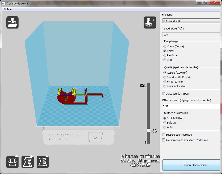

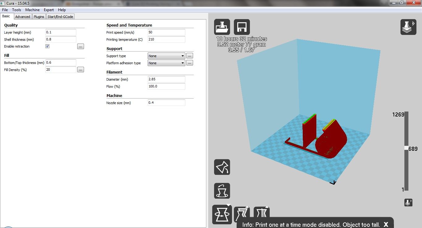

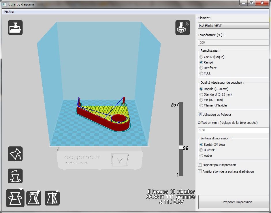

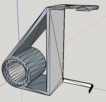

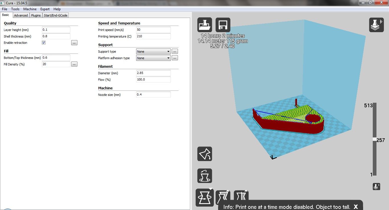

Si quelqu'un retombe sur ce sujet un jour car il a ce problème, je passe maintenant tous mes objets Google SketchUp à la moulinette dans l'extension Solid Inspector 2 (https://extensions.sketchup.com/fr/content/solid-inspector%C2%B2) avant de les imprimer. je n'ai plus de problème de faces inversées. Ce sujet peut mourir tranquille et tomber dans les abîmes du forum.
Merci beaucoup, je n'avais pas le problème sous Slic3r, je pensais que le problème venait de Cura et non de Sketchup. Problème résolu !
Bonjour à tous, J'ai un problème récurrent dans Cura by Dagoma. Je n'ai pas trouvé grand chose la dessus sur le forum. Il arrive qu'il me remplisse certaines parties de pièces qui sont vides. La vue normal semble normale, dès que je passe en vue "couches", je m'aperçois que les trous sont remplis. Si j'imprime, le résultat est conforme à la vue "Couches". Si je tourne la pièce pour que le trou qui pose problème ne soit plus en contact avec le bed, je n'ai plus de problème. Petite illustration avec le fichier du jour, mais j'en ai pleins qui me font la même chose : Pièce dans Sketchup : STL exporté réimporté dans SketchUp : Pièce horizontale dans CdB: vue normal : Vue couches (c'est là qu'on voit le problème !) : Pièce tournée : vue normal : Vue couches : Avez-vous déjà eu le problème ? Cela vient t-il de SketchUp ? de mon stl ? de CdB ? J'ai changé les paramètres sous CdB (tmp, remplissage, qualité, support, surface d'adhésion), j'ai toujours le même résultat. Voilà mon stl : Meuble_M.stl Merci pour votre aide. Edit : Je viens de télécharger Cura normal, j'ai le même problème :
