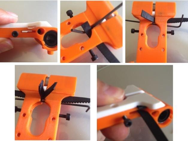

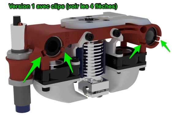

Bonjour @Steam, Désolé que tu rencontres autant de problèmes d'impression, et désolé aussi pour cet autre problème de compréhension (probablement dû à l'usage d'un vocabulaire différent, et je m'en excuse ) Les version v1 et v2 de la tête principale (ainsi que la v1 du remix BLtouch) avaient des "clips" pour maintenir en position les paliers à billes (voir image ci-dessous). La version v3 de la tête principale (ainsi que la v2 du remix BLtouch) n'ont plus de "clips", mais ont des serrages pour maintenir les paliers, et ont également une longueur adaptée pour utiliser des paliers IGUS ou des paliers à billes. (Dans le cas des paliers IGUS, il ne faut d'ailleurs pas trop les serrer sinon cela déforme les paliers et provoque une friction.) Pour revenir à tes problèmes d'impressions, qu'utilises-tu comme Slicer? Les dernières versions de Cura 2 et 3 mettent naturellement des supports dans les zones des "crans" des courroies. Il faut les retirer dans le slicer (je ne connais pas la procédure exacte, mais il me semble avoir compris qu'il faut importer un stl d'un cube pour le déformer et venir recouvrir la zone des crans et indiquer de retirer les supports de cette zone par un clic droit sur ce cube importé) Je n'ai pas utilisé les dernières version de Cura pour imprimer mes pièces mais ai utilisé Cura 15.04.06 pour les imprimer car aucun support de vient naturellement se mettre pour supporter les crans. Je n'utilise pas Simplify 3D, mais @chikungunya l'utilise et je sais qu'il a retiré manuellement les supports qui viennent se mettre dans cette zone. Si ton problème ne vient pas des supports qui se mettent sur les crans de courroies, cela signifie que d'autres paramètres de ton Slicer ne sont pas optimisés (comme le débit, ... ou autre chose), et/ou alors que ta tête d'impression à un problème de stabilité et/ou de précision... Après les photos de montage (ci-dessous) avec les outils adaptés, après la vidéo de @chikungunya, je ne vois pas vraiment pas ce qu'on peut faire de plus pour t'aider. -

@Steam Il n'y a plus de clips depuis la V3 qui date de décembre. ..je te conseille d'arrêter d'imprimer des versions obsolètes et d'aller voir les mises à jour sur Thingiverse... -
