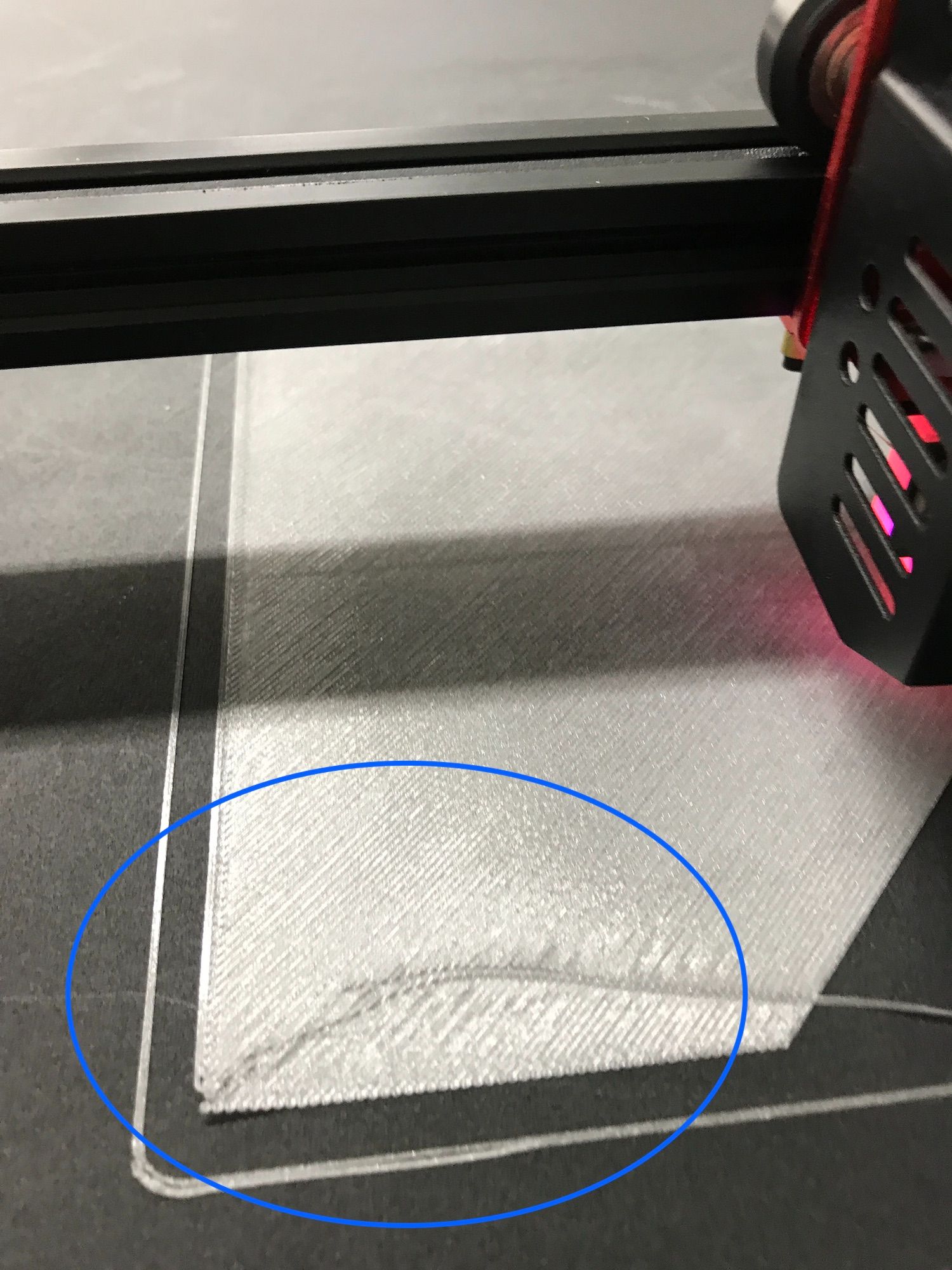

  5. Bonjour, J'utilise une CR10-MAX pour des pièces qui sont assez volumineuse. J'imprime depuis de près de 3 ou 4 mois sur cette imprimante et j'ai remarqué que sur certain point de mon lit, le nivellement automatique ne compense pas suffisament. Même si je refais un nivellement régulièrement, ce sont toujours les même points ou presque où ma première couche ne colle pas. Mon Z-offset est toujours bien calibré puisque sur le reste de mon impression est impécable. J'utilise le firmware de Tiny Machine. Je sais que lors du nivellement, la température de chauffe du lit est de 60C et je ne peux pas la modifié. Le firmware est pré-complilé. J'imprime donc à 60C pour le plateau, ce qui a améliorer un peu la marge d'erreur. J'utilise la version BIL (bilinear) et je me demande si j'aurais un meilleur résultat avec le UBL - (Unified Bed Leveling). Voici les résultats de mon mesh en 25 points Recv: 0 1 2 3 4 Recv: 0 +0.386 +0.144 +0.048 +0.071 +0.293 Recv: 1 +0.291 +0.039 -0.046 -0.017 +0.224 Recv: 2 +0.271 +0.062 -0.007 +0.053 +0.305 Recv: 3 +0.433 +0.229 +0.194 +0.277 +0.589 Recv: 4 +0.659 +0.509 +0.506 +0.603 +0.899 Sur la rangée no1. La lecture est très minime sur les colonnes 1,2,3. C'est pourtant l'endroit que j'ai un problème pour ce cas de figure. Voir mon image. J'ai l'impression que le nivellement ne fait pas son travail correctement. J'ai aussi une Ender3 avec aussi un BLTouch et tout est parfait sur l'ensemble du plateau. Est-ce normal d'avoir autant d'erreur sur ma lecture. Ah oui, j'ai vérifié sur des lectures différente et la moyenne reste assez constante sur les différents points de lecture. Ici on remarque très bien que la couche n'a tout simplement pas collé puisque la buse n'a pas suivi les imperfections du plateau. Et oui, mon axe des Z bouge très bien pendant l'impression ce qui m'assure que le ABL est bien activé. Merci de vos conseils.

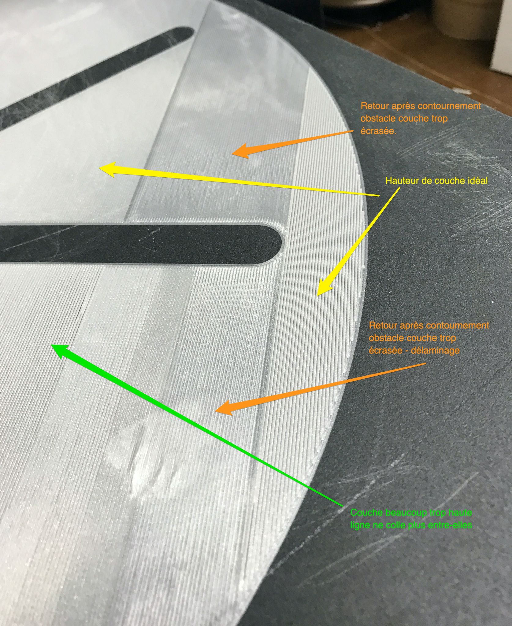

  8. Bonjour, Sur des impressions grande surface comme sur la CR10-MAX, je remarque lorsque l'imprimante contourne un obstacle, elle revient plus loin à côté d'un parcours pour le compléter. Je vois que l'imprimante ne revient pas exactement à la bonne position du Z et je ne comprends pas pourquoi. C'est assez important car je ne suis pas capable d'ajusté mon Z-Offset correctement. Lorsque la couche est parfaite avec une valeur, la tête revient et juste à côté sur l'autre ligne l'impression est tellement écrasé que la première couche se délamine. Y a t-il un moyen de régler ce problème. Pourtant, j'ai installé une courroie pour synchronisé mon axe des Z qui possède 2 moteur. J'utilse la version de Tiny Machine pré-compilé pour la CR10-MAX (CR10Max_BIL_DW7.hex). Merci si vous avez des conseils pour ce problème.
