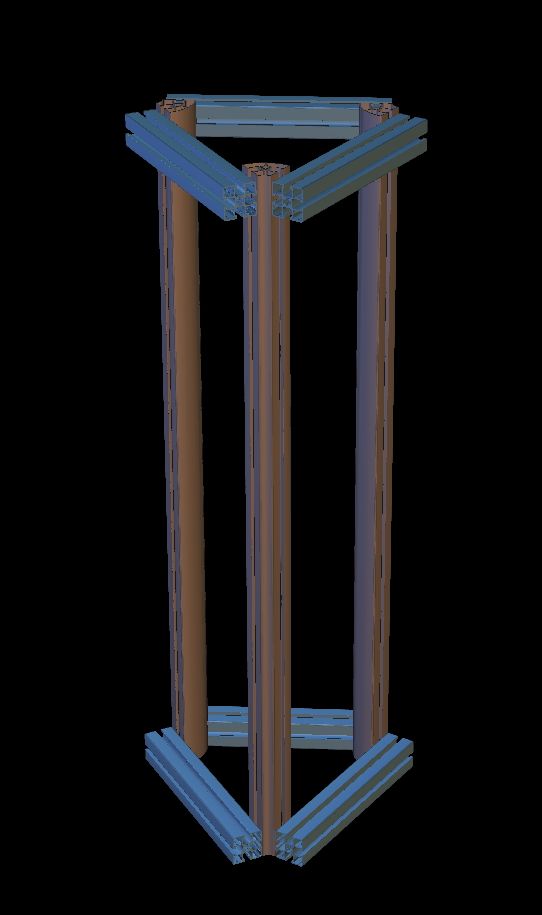

Bonsoir, Avec une section de 30*30mm et une hauteur un mètre, en acier soudé, c'est une tige longue qui va vibrer comme une corde tendue. J'ai peur que ça ne colle pas pour un guidage de précision, sauf si elle est amortie, et pas trop vite. Il faut plus de section ou autre chose que l'acier. Je regarde du profilé en alu, rempli, section 45*45mm pour des hauteur vers 800mm...
Bonjour Je n'en suis qu'à faire des plans et à réfléchir sur la delta que je vais me fabriquer... La question de la raideur de la structure me chiffonne. Un triangle, c'est très rigide, ok. Mais une face rectangulaire, c'est pas du tout rigide, et baser une machine de précision sur des rectangles, c'est pas très sain... Donc, soit on prend des profilés surdimensionnés très raides, genre 45mm de large au lieu de 20, soit on ajoute des raidisseurs en diagonale sur les faces, enfin au moins deux faces sur trois pour laisser l'accès à la zone d'impression. J'aimerais tripoter quelques deltas pour me rendre compte par moi-même.

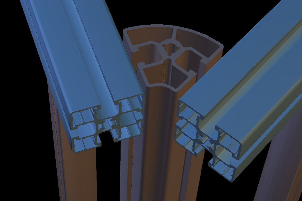

Bonjour, je compte utiliser des profilés industriels Minitec ( http://www.minitec-france.fr/profiles-aluminium/gamme.html ) de section de base 45x45 mm qui ont des rainures de 8,2mm acceptant les boulons de 8. C'est disponible en plein de modèles, tous avec même rainure, en longueurs jusqu'à 6m (j'ai vu des chinois monter une delta de 5m de haut, mais ils devaient abouter leurs colonnes, faute d'avoir cherché les matériels pro sur internet...). On peut commander toute une structure en pièces détachées, coupées en usine avec une excellente précision, les profilés donnant raideur structurelle et guidage bien plus rigides et moins chers que les 20x20. Je ne sais pas encore si je prendrai des roulements en V, des roulettes delrin ou des glissières, j'ai des essais en cours...

Bonjour, je reviens sur le squelette, c'est là que je connais un peu... Je conseille (et je ferai moi-même pour mon engin à venir) de monter une structure delta entièrement avec des profilés de grande section et parois fines, légers et vraiment rigides. Des profilés de 1 mètre de long mais de petite section, ça se tord et ça vibre comme rien. J'utilise des profilés de chez Minitec car ils sont conçus pour de la visserie de 8 dans les rainures, il y a la place pour tous types d'assemblages, roulettes et courroies à l'intérieur même des rainures (propre, esthétique...) Dans leur catalogue il y a des profilés avec angles de 60°, de quoi faire un squelette bien rigide et pas trop lourd : voir leurs références 20.1094/0, 20.1096/0, 20.1063/0, 20.1046/0, leurs équerres et leurs noix de fixations (le rêve du bricoleur...) Il est possible de commander chez un revendeur des pièces coupées avec angles bien définis et cotes précises. Avec ça, on monte le machin avec tous les assemblages glissants (utilisant les rainures, sans perçage supplémentaire), puis on règle au micropoil, de bas en haut : horizontalité de la base, puis verticalité et parallélisme des colonnes (prendre son temps...) et horizontalité du haut. Avec leurs profilés, on devrait pouvoir monter une delta de 6 mètres de hauteur et d'envergure suffisamment rigide... Sur mes dessins, trois profilés 20.1096/0 font les colonnes, six profilés carrés 20.1063/0 font les entretoises, c'est moche sans finitions mais ça montre mon principe : une structure très raide, bien réglée et équilibrée, ça doit payer au niveau régularité et reproductibilité. -
