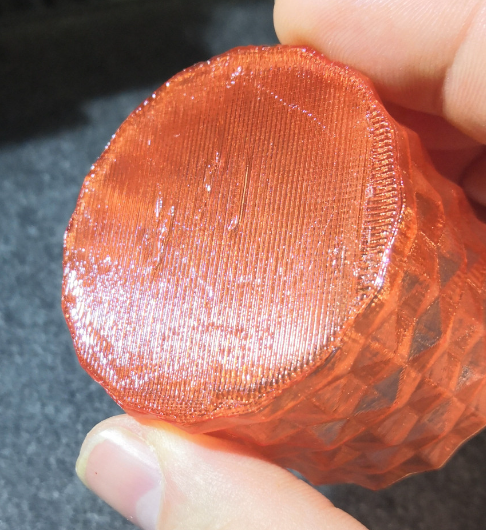

  1. Salut salut, Voilà ce que ça donne aidé de tous les précieux conseils reçus : le buildtak collé sur la plaque de verre (monte d'origine) étant trop vieux, j'ai simplement retournée et imprimé directement sur la plaque de verre ! Encore merci
  2. Alors celle là, j'aurais jamais pu la trouver ... En plus ça combine un pb en X et un en Y histoire de rendre le truc tout flou ! J'ai bien fait de demandé. Je viens de tester ... Maintenant tout fonctionne ! YAPUKA : attendre mes connecteurs et adapter mou support de Truc-Touch PS : je viens de regarder les dimensions du mien : palpeur replié/déplié ... Il fait 3 bon mil de plus que le vrai BL-touch ses dimensions collent bien plus avec un 3D-Touch. Comme j'ai trop à poncer, je vais m'en redessiner un vite fait et le réimprimer. MERCI, MERCI pour ta précieuse aide !! @pommeverte

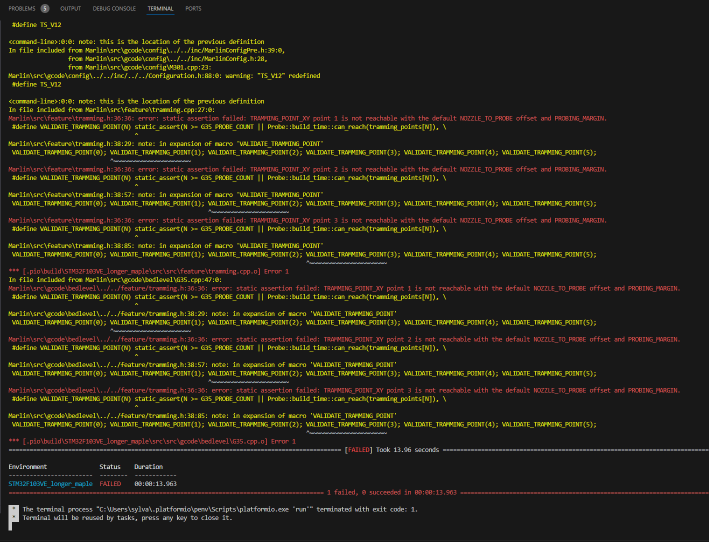

  3. Bonjour, Donc, j'ai épluché consciencieusement les presque 8000 lignes des deux fichier de config pour je l'espère ne rien avoir oublié ! _________________________________________________________________________________ j'ai fait une modif dans le code en ajoutant 3 variables : (config.h L1560) _________________________________________________________________________________ J'y ai fait un ajout de config, activé ça : _________________________________________________________________________________ La modif au final qui mets le cirque c'est en tout début du conf.h : //#define U20 //#define U20_PLUS #define U30 vu que j'ai une U30, je décommente logiquement la ligne U30 et après compilation de test : J'ai donc cherché (dans les deux fichiers de config) autour de PROBING_MARGIN : #define PROBING_MARGIN 10 je n'y ai pas touché ! Pareil avec NOZZLE_TO_PROBE : #define X_NOZZLE_TO_PROBE_OFFSET -35 #define Y_NOZZLE_TO_PROBE_OFFSET -5.5 #define Z_NOZZLE_TO_PROBE_OFFSET -1 #define NOZZLE_TO_PROBE_OFFSET { X_NOZZLE_TO_PROBE_OFFSET, Y_NOZZLE_TO_PROBE_OFFSET, Z_NOZZLE_TO_PROBE_OFFSET } c'est là ou j'ai fait la modif expliquée plus haut (mais avec ou sans modif, même punition) Si je repasse sur U20, plus de pb, mais je ne vais pas avoir les bonnes taille de BED (entre autre) J'ai aussi cherché du côté TRAMMING_POINT : // // Add the G35 command to read bed corners to help adjust screws. Requires a bed probe. // #define ASSISTED_TRAMMING #if ENABLED(ASSISTED_TRAMMING) // Define positions for probe points. #if defined(U20) || defined(LK1) #define MAX_THR_X 260 // X 265 may not be reachable by a probe on the left (U20) #define TRAMMING_POINT_XY { { 30, 30 }, { MAX_THR_X, 30 }, { MAX_THR_X, 255 }, { 30, 255 } } #elif defined(U30) || defined(LK2) || defined(LK4) #define MAX_THR_X 180 // X 185 may not be reachable by a probe on the left (U30) #define TRAMMING_POINT_XY { { 30, 15 }, { MAX_THR_X, 15 }, { MAX_THR_X, 185 }, { 30, 185 } } #else // Please adjust for the U20+ (computed from U20 + 10cm) #define TRAMMING_POINT_XY { { 30, 30 }, { 360, 30 }, { 360, 375 }, { 30, 375 } } #endif la ligne #define MAX_THR_X 180 // X 185 may not be reachable by a probe on the left (U30) m'a sembler aussi intéressante au moins à comprendre X_plateau 220 offset du BL : -35 si je comprend bien le truc, ca donne un MAX_THR_X à 185 mais avec le probing marge à 10 en plus ... j'ai essayé en faisant varier cette valeur et les autres , mais chaque test quelque soit la valeur a générer le même échec à la compilation _________________________________________________________________________________ pour limiter les risques de tout cassé, j'ai systématiquement recompilé après chaque modif pour m'assurer que ! Je sèche ! Configuration_adv.h Configuration.h Non, en fait c'est pas un vrai BL-Touch, Je pense que le soucis vient de la, mais bon, ca sera vite réglé avec un bon coup de papier de verre.

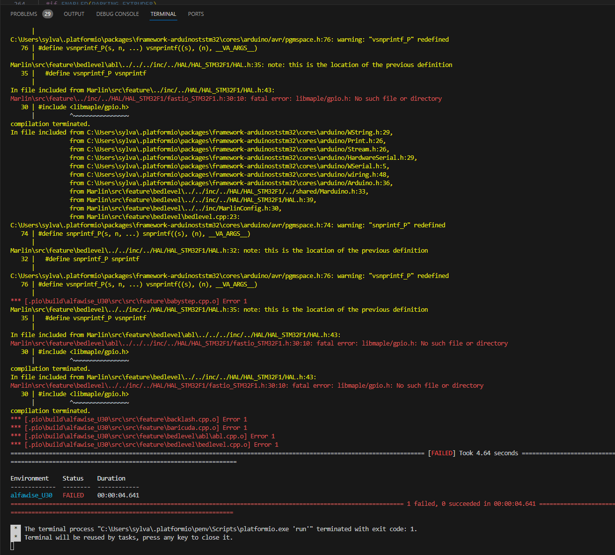

  5. Bonjour @tous, La bonne année, et longue vie à tous les fous qui se mettent en 4 pour nous aider à mieux vivre nos expériences d'impression 3D (bref, merci). Moi qui croyais que j'allais devoir déterrer un sujet, je suis super content de voir une communauté bien active autour des Longer/Alfawise. (merci à tous) Je me re-lance dans l'impression 3D et après quelques déboires sur ma U30, je veux l'upgrader un peu. j'ai acheté une nouvelle carte mère (la V0H) et un BL-Touch ! J'ai compris que BL-Touch = exercice de configuration/compilation Donc VSCode, platformIO, ... pour les sources (https://github.com/hobiseven/Marlin_2.0.X_Beta_Alfawise_Ux0) le lien du premier post. Première question vu l'âge de ce sujet : Il est dit qu'il faut prendre la version 5.3.0 de STM32 dans platformeIO pour compiler. Dans je ne sais plus quel GIT j'ai lu STM32 5.3.0 or Above aujourd'hui 02-2024 on est à la version 17.2 ! On peux l'utiliser la version la plus récente ou faut-il rester impérativement à la 5.3.0 ? Une première compilation tel quel sans modif. fait apparaitre un premier pb : #TMC26XStepper=https://github.com/trinamic/TMC26XStepper/archive/master.zip ce dépôt n'existe visiblement plus, et comme dans le [env:alfawise_U30] je lis lib_ignore = TMC26XStepper, Adafruit NeoPixel, SPI, LiquidTWI2 j'en ai donc déduit que dans le cas de la U30 : un petit # en début de ligne résous le pb ! N'hésitez pas à me dire si je fais une ânerie, ou pas ! Seconde tentative : une bonne dizaine d'alerte de type : Marlin\src\core\../inc/../HAL/HAL_STM32F1/fastio_STM32F1.h:30:10: fatal error: libmaple/gpio.h: No such file or directory Je comprends bien que je compilateur ne trouve pas le fichier. J'ai cherché un peu et j'ai trouvé cette "réponse" qui semble solutionner le pb (une histoire de version ou/et d'appellation). https://community.platformio.org/t/include-path-issues-include-libmaple-gpio-h/14596/3 ais ça date, et du coup, j'ai un peu peur de faire une connerie ! Un petit coup de main ne serait- pas de refus SVP. Merci d'avance. [le matériel au cas ou] carte : L3DP04B01V0H écran tactile : V1.2 BL-Touch : Oui (avec ce support : https://www.thingiverse.com/thing:3526108)

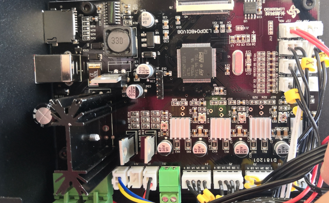

  8. salut, et merci beaucoup pour toutes ses réponses. Pour le fil "marlin" je n'ai pas tout lu et ai volontairement passé plein de page. Je me suis dit qu'avant de passer à Marlin, je voulais d'abord remettre mon imprimante en f°. du coup je vais le relire plus attentivement. Ce n'est pas le connecteur qui est HS mais bien le prog. sans carte l'imprimante boot et m'amène sur l'écran alfawise principale, mais pas lus. avec la carte après test avec les 3 versions de firmware, j'ai réussi à avoir seulement 3 ou 4x la barre de progression de flash, mais jamais remplie à plus de 30% avant de figer. Encore Merci. Bon par contre, toutes mes excuses jeremcst76340 j'ai quelque peu parasité ton post, Mais si la réponse à la question que tu poses initialement : "Peut-on flasher la Alfawise via USB putôt que µSD ?" est belle et bien non. Alors les réponses qui m'ont été données seront la solution à ton pb.

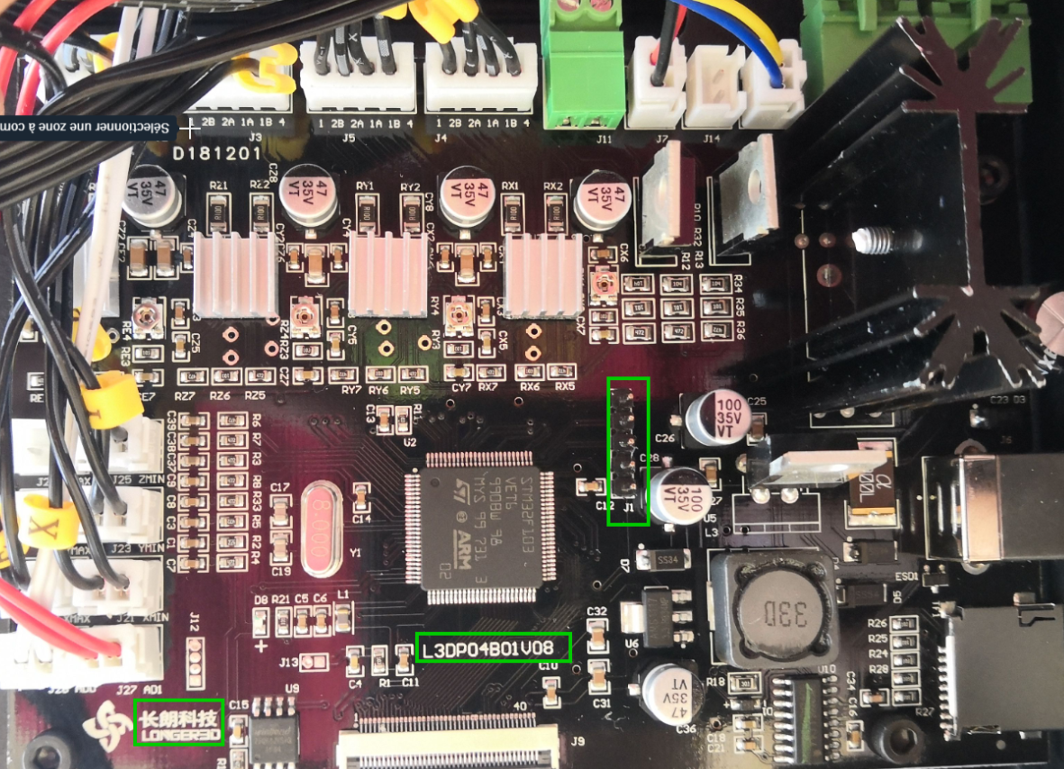

  9. D'ailleurs, j'anticipe en posant la question : Qqun sait-il à quoi servent ces Broches ? ISP, dans quel ordre ?

    ton pb doit venir du fait que les connecteur de surface pour carte microSD possèdent souvent un "contact mécanique/électrique" détectant la présence de la carte. Dans le cas de ta nappe, prolongateur, ce contact est fermé en permanence faisant donc croire à la présence de ta carte. et seule de débranchement/rebranchement physique de la nappe désactive/réactive le système pour lui faire comprendre que la carte a été retirée/remise
  11. j'ai tenté l'upgrade avec les deux fichiers du nouveau firmware sur carte micro SD. Et justement, si je n'arrive pas à trouver un soft et ce qu'il faut pour restaurer le bootloader par USB, à ce moment là, j'essayerai ta technique. Par contre, si la carte ne possède pas les broches, je ne suis pas capable d'aller les "retrouver"

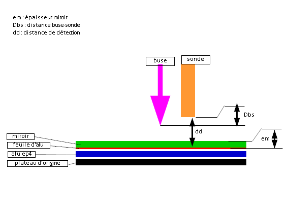

  14. jusque la, je suis d'accord. Mais j'ai une tête de DE-200 montée sur une D200 à priori la seule diff est l'inversion de position du palpeur et de la buse. Et dans la config actuelle que j'ai, malgré l'utilisation de Dagom'App, si je ne met pas de décalage de Z dans mon startGcode, ma buse se retrouve beaucoup trop haute. PS : La feuille d'alu collée au mirroir c'est pour rendre constante la distance entre la feuille et la surface sup du miroir. De plus, vu les jeux que j'ai, le palpeur ne détecte pas le plateau alu sous le miroir avant que la buse ne touche ce dernier.
  15. Merci pour tes réponses. En fait, j'ai ça : Je sais que la sonde détecte la feuille d'alu avant que la buse ne touche le verre ! (Tant mieux pour moi : j'ai collé à la main la feuille d'alu sans bulle d'air au dos du miroir) Je connais 'em' Maintenant, je sais pas trop comment faire que ça tourne avec ma dago et tout ce que j'entends et lis ! dagom'App, avec la cible magique suffit-il ? pour ma part, j'aurai tendance à dire que si la distance entre la buse et le plateau est de 0, alors l'offset c'est : Z-offset = dd - Dbs - em et que l'appli dagom'App intègre juste en plus l'épaisseur de 0.4mm de la cible puisque la détermination se fait humainement par pincement de ladite cible. Dans tout ça et c'est la que je ne comprends plus : le Z que je mets dans le le startGcode il représente quoi ? Si je me réfère à CbD, je dirais 'em' (épaisseur du BT ou du blueTape) Mais Dagom'App ne le prends-t-elle pas déjà en compte vu que la cible est justement posée sur le matériau ?
