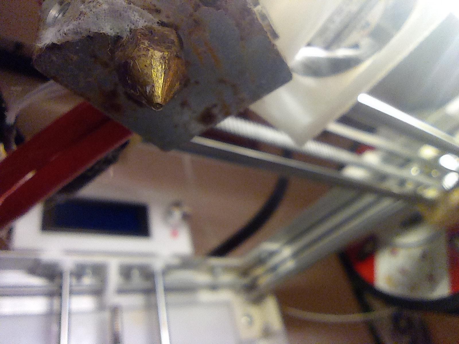

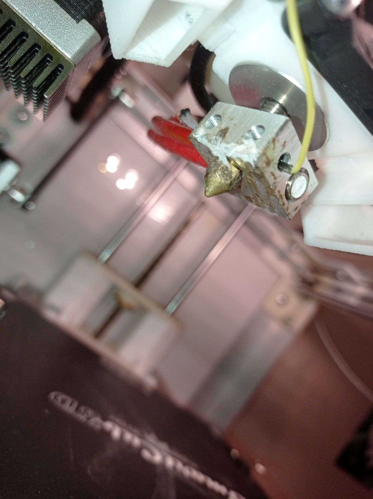

Salut, même avec le changement de la buse, j'avais des pb de contact. J'ai trouvé le pb. Le connecteur qui se fixe dans le corps de chauffe et qui fait le retour de contact entre la buse et le plateau était complètement oxydé. J'ai dû gratter l'oxydation sur le cuivre et refixer le tout. J'ai enfin pu lancer mon impression pour la pièce flex pour travailler avec un filament souple. Bonne fin de WE. JPP -

Sakut, J'ai voulu imprimer la pièce flex, mais la phase de palpation se passe mal. J'ai des pb de contact entre la buse et le plateau . Ce n'est pas fiable du tout, ça marche 1 fois sur 5, donc lorsqu'on arrive à la 2e palpation, la buse défonce le plateau, obligé de faire un arrêt d'urgence. La surface de ma buse est peut-être fatiguée, voir photo. Que me conseilles-tu ? changer juste la buse (mais quel modèle ? standard, grosse, je ne vois pas de différence sur le site) ou l'ensemble ? https://boutique.smartcub3d.com/categorie-produit/pieces/buse-et-hot-end/ PS : j'ai une MK2 de mémoire. Merci pour tes conseils. -

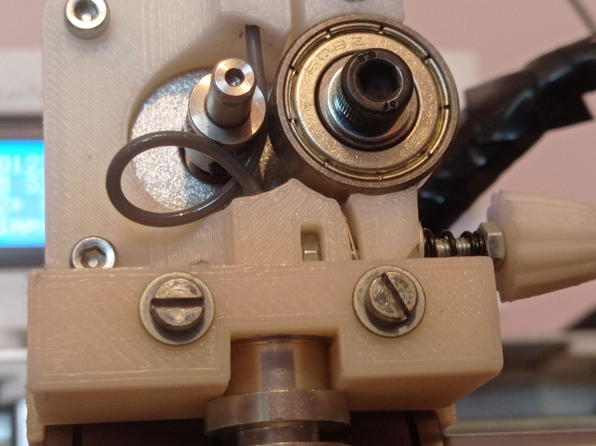

Salut à tous, j'ai tenté une impression TPU (pour faire des chaussons à mes pieds de chaises), d'après ce que j'avais vu ça devait passer, mais j'avais vu également que parfois, il fallait un guide juste avant la buse. Effectivement chez moi le fil se tord entre l'entrainement et le haut de buse. Il me semblait qu'il y avait une page à ce sujet, impossible de remettre la main dessus. Comment mettre un petit guide ? Faut-il refaire une nouvelle pièce pour la smartcub3D plus adaptée ? Merci pour vos conseils. JPP -

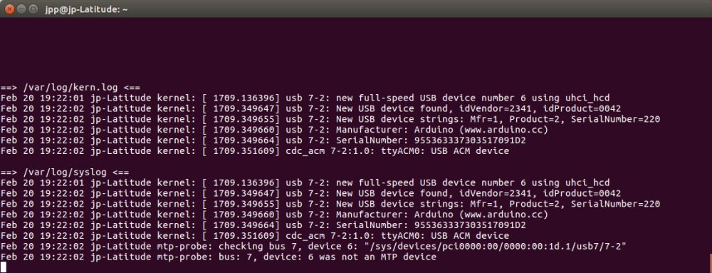

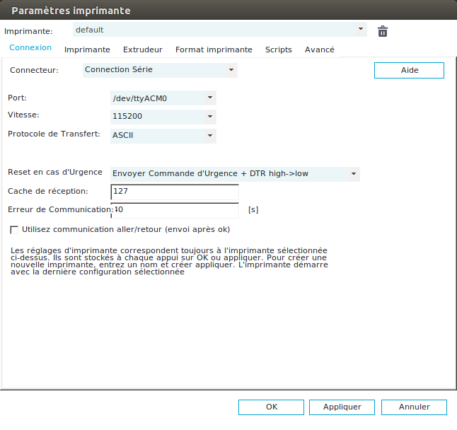

reinstallation ubuntu et repetier : impossible de reconnecter l'imprimante
Gypais en réponse au topic de Gypais dans SmartCub3D
Bonsoir, j'avais un comportement bizarre sur mon appartenance au groupe dialout. mon id était bien dans le fichier /etc/group, mais le groupe dialout n’apparaissait pas avec la commande id. J'ai exécuté la commande sudo gpasswd -a jpp dialout et une reconnexion et voila repetier que veut ben se connecter ... Prochaine étape, maj du firmware ... Merci pour vos pistes d'investigation. JPP- 10 réponses
oui et non j'ai dialout dans mes groupes la commande id ne me retourne pas ce groupe la, mais si je regarde /etc/group, jpp (mon login) est bien dedans ! jpp@jp-Latitude:~$ id uid=1000(jpp) gid=1000(jpp) groupes=1000(jpp),4(adm),24(cdrom),27(sudo),30(dip),46(plugdev),113(lpadmin),128(sambashare) jpp@jp-Latitude:~$ cat /etc/group | grep jpp adm:x:4:syslog,jpp dialout:x:20:jpp cdrom:x:24:jpp sudo:x:27:jpp dip:x:30:jpp plugdev:x:46:jpp lpadmin:x:113:jpp jpp:x:1000: sambashare:x:128:jpp 250000 rien n'y fait ! sinon je suis bien a jour, quant à la carte graphique ???? c'est quoi le lien ? merci pour vos aides ...- 10 réponses

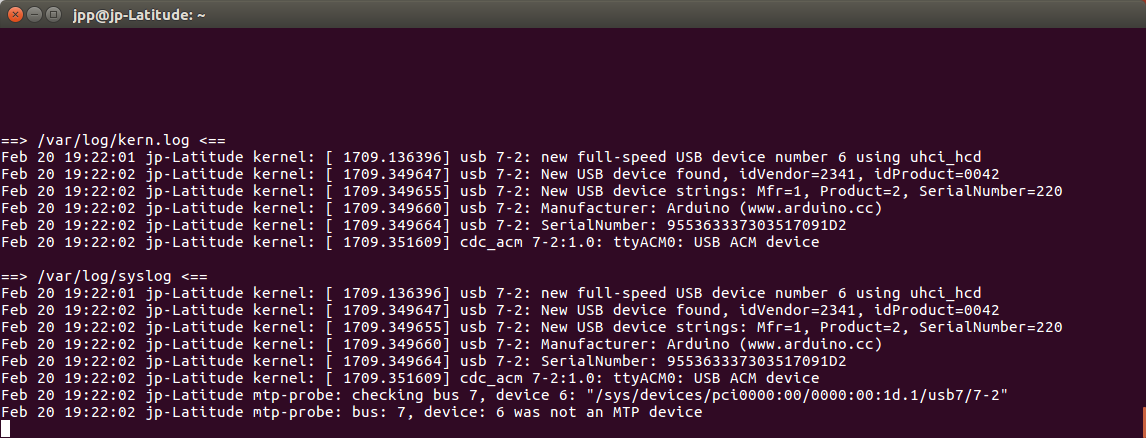

Gypais a posté un sujet dans SmartCub3D
Bonjour à tous, mon imprimante fonctionnait sous une vielle version d'ubuntu et de repetier et j'ai upgradé les deux et sans sauvegarde ! Me voila en LTS 16.04 à jour et un repetier-host 2.0.5 Mon blocage actuel est que je n'arrive pas à faire reconnaître l'imprimante sur repetier l'imprimante est bien reconnu par linux : voir copie d’écran : ttyACM0 et j'ai configuré repetier avec le bon port et vitesse en forçant ASCII: voie copie d'écran mais cela ne suffit pas à faire reconnaître l'imprimante. bref pour ceux qui sont sous linux avec la nouvelle version de repetier, qu'avez-vous positionné comme valeur ? merci et bonne soirée. Gypais.- 10 réponses
