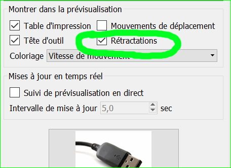

  3. C'est normal, car tu as activé la visualisation de la rétractation dans simplify3D

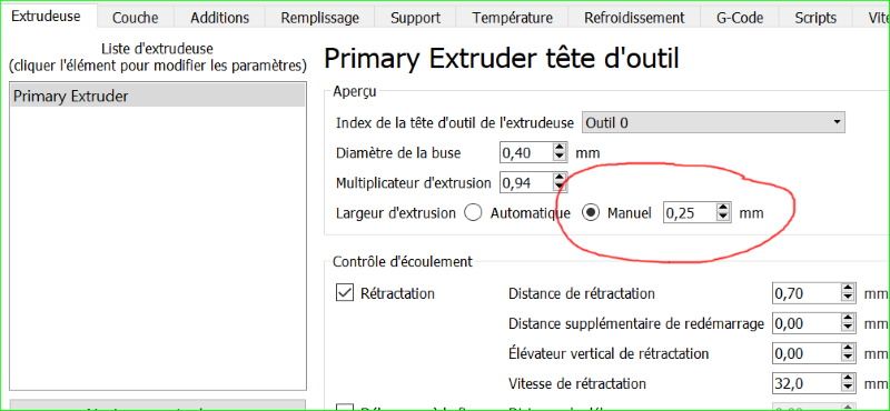

  6. tes paramètres sont pas bon dans ton trancheur car pour lui essayer de faire du 0.25 avec de 0.4 fixe c'est compliqué quand c'est mal régler ton trancheur te le dit, tu as peut être dans ton trancheur la fonction automatique de la largeur d'extrusion mais si tu as mis 0.25mm là je vois pas Peux tu mettre une pièce pour que j'essaye de mon coté ? as tu essayer de mettre la largeur d'extrusion à 0.25 dans ton trancheur ? pour une hauteur de couche de 0.15mm si cela ne marche pas le mieux pour ton problème, c'est de la mettre dans un logiciel 3D et de la retravailler si tu veux jouer sur l'épaisseurs des murs, et puis si tu arrive à 0.25mm ca va être fragile
  7. Si j'ai bien comprit ta pièce va avoir des murs de 0.25mm vu le taux de réduction de 50% et que tu utilise une buse de 0.4mm il suffit de mettre la largeur d'extrusion à 0.25mm dans ton trancheur ex: bien sur avec une largeur d'extrusion de par ex de 0.18, la hauteur max pour ces couches doivent être max à 0.15, à 0.25 ca passe à 0.2mm après si tu veux mettre plus de matière soit tu refais la même pièces ou tu convertie le fichier STL en solide puis tu applique un décalage de face ou bien d'extrusion si c'est possible.
