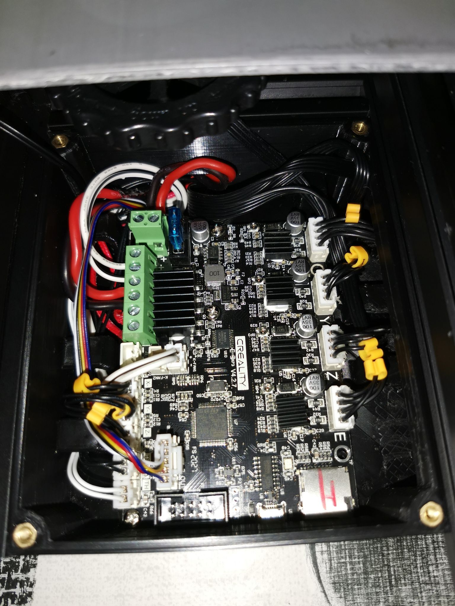

oui effectivement j'ai du creer un petit boitier sur le coté de l'imprimante pour stocker les relais correctement -

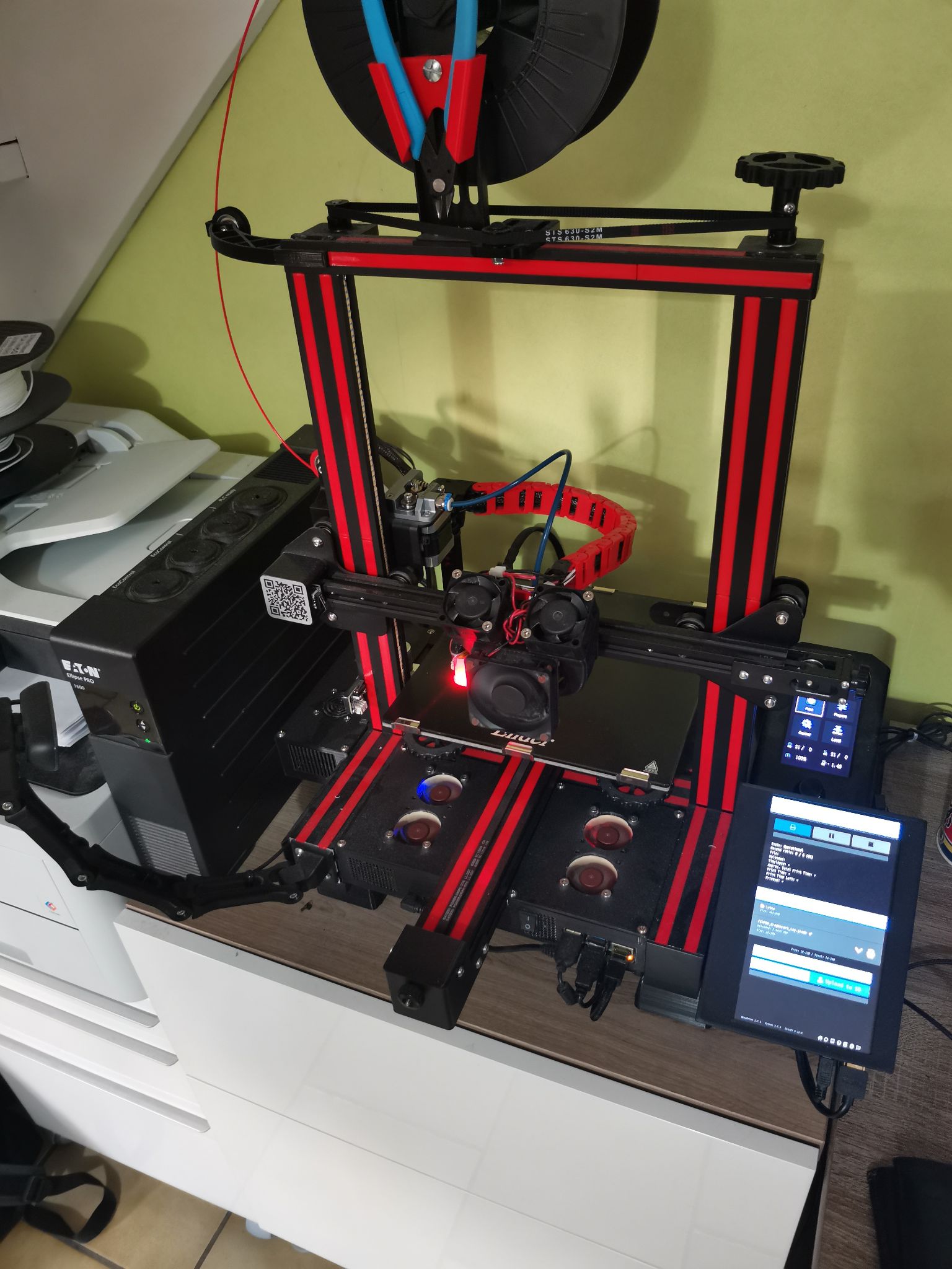

salut avec octoprint et le pluging octorelais tu peut tout a fait controler une lampe via un relais, je l'ai fait sur ma ender 3v2. j'ai pris l'alim de l'imprimante pour alimenter les leds, et le relais lui connecté sur le rasb, sa marche trop bien tu peux allumer manuellement la lumiere ou la programmer en clic pour un allumage auto des qu'une impression ce lance. tu peux très bien gérer l'allumage de l'imprimante de la même façon, il faut juste acheter le bon relais (pilotage en 5v, mais tension 220v). ail me semble également mais a vérifier qu'il y a des module qui peuvent éteindre l'imprimante tout seul en fin de print (jamais testé) au plaisir -

salut je confirme, le mieux et de remplacer le tiroir par un mini pc, Raspberry par exemple, et sur le coté tu rajout l’écran du mini PC je l'ai fais sur mon ender 3v2

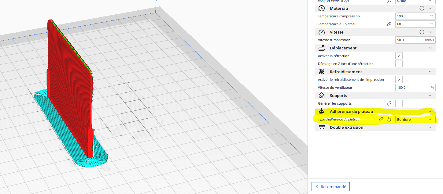

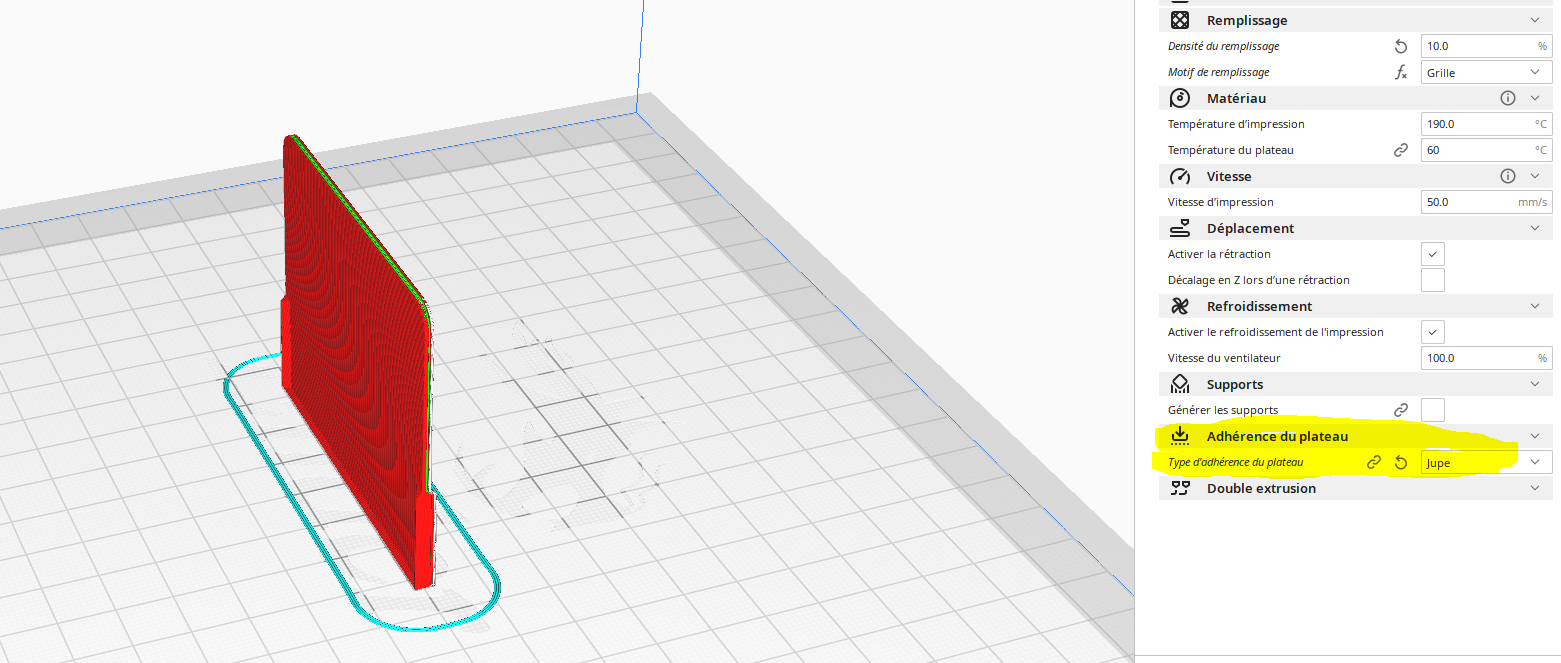

salut pour l'adherense, le plateau d 'origine de la ender 3v2 et compliqué, perso je suis obligé de passé à l'alcool isopropylique presque a chaque fois. les autres méthode de nettoyage ne marche pas.

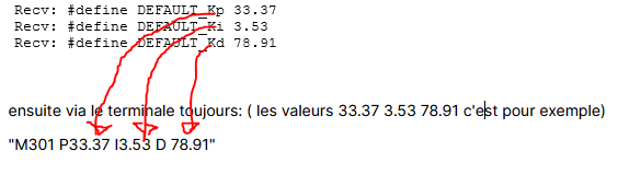

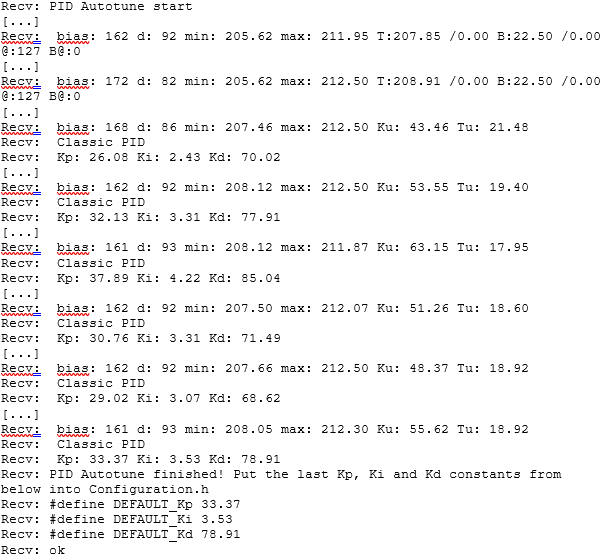

salut, vu que tu a changé la sonde il te faut refaire un PID de la buse je pense. pour calibrer cette derniere. via un terminal "M303 E0 S210 C8 " tu attend un peut tu auras un truc du genre: se qui nous intéresse c'est la dernière partie: ensuite via le terminal toujours: "M301 P33.37 I3.53 D 78.91" -

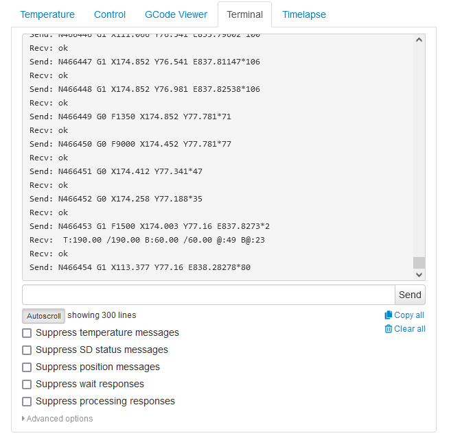

merci pour le rajout d'explication le terminal te permet de dialoguer en ligne de commande avec ton imprimante via le port USB de l'imprimante avec ton PC screen de mon terminal, moi j'ai rajouté un mini PC sur l'imprimante avec octoprint en réseau. Mais il existe des logiciels pour le faire directement de ton PC mais je ne connais pas, j'amais utilisé -

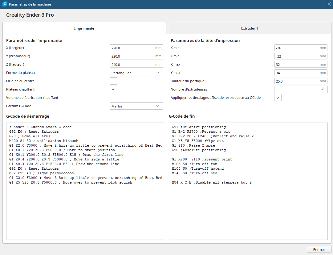

le G29 tu active le cr touch mais pour ma part @remibora m'a fait rajouté une autre ligne "M420 S1 Z2" j'ai trouvé un site vite fait qui explique https://marlinfw.org/docs/gcode/M420.html de mémoire et vue mon anglais très pourris et ne pas oublier que je ne suis pas expert non plus ton G29 active le palpage du plateau le M420 active l'utilisation du plateau virtuel créé par le G29, donc le M420 utilise les données du G29 pour adapter les premières couche en fonction de la planéité de ton plateau, pour ma part, la j'active ce dernier jusqu'à "Z2", donc à une hauteur de 2mm j’arrête de compenser. via un terminal tu peux aussi vérifier les valeurs relevées par ton CR touch via la commande M501 je ne peux pas te donner d'exemple ma machine tourne toujours -

Moi uniquement alcool isopropylique, pas régulièrement mais dès que je juge nécessaire Ha oui j'ai pas souvenir de l'avoir vu écrit ici, le nettoyage plateau c'est à chaud ( 60 degrés perso) Lingette microfibre imbibé d'alcool et j'essuie
