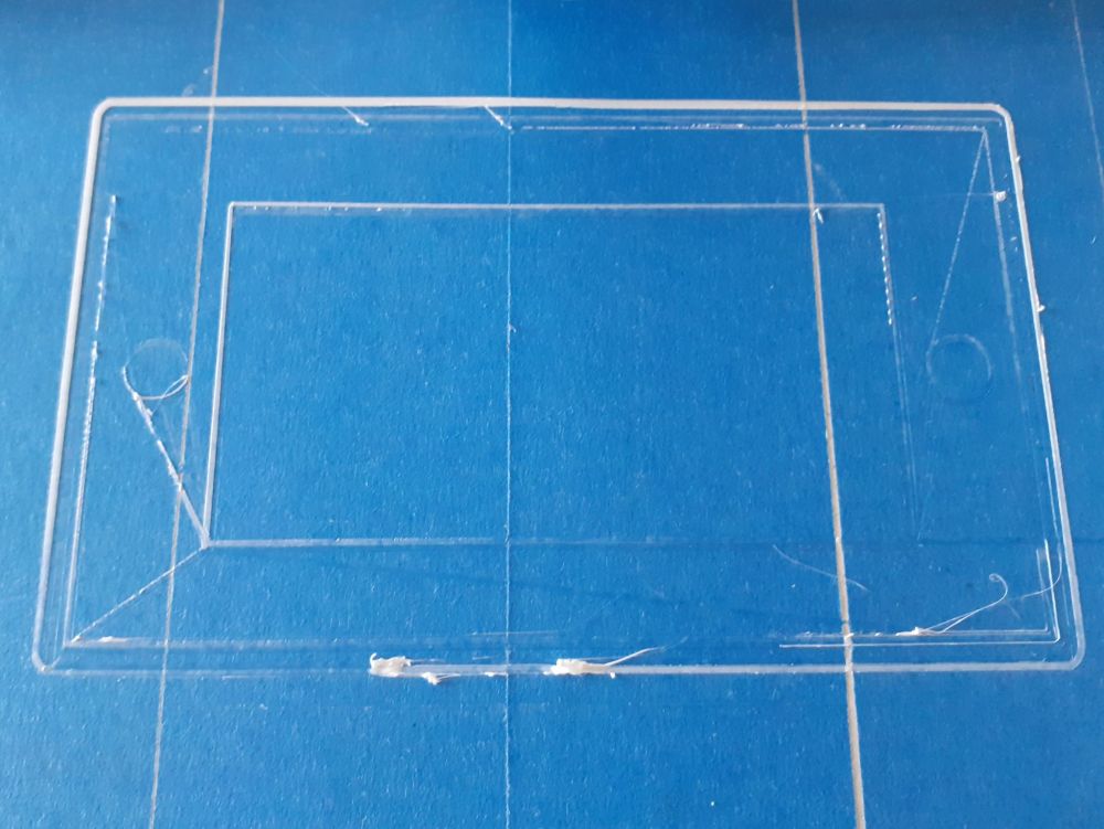

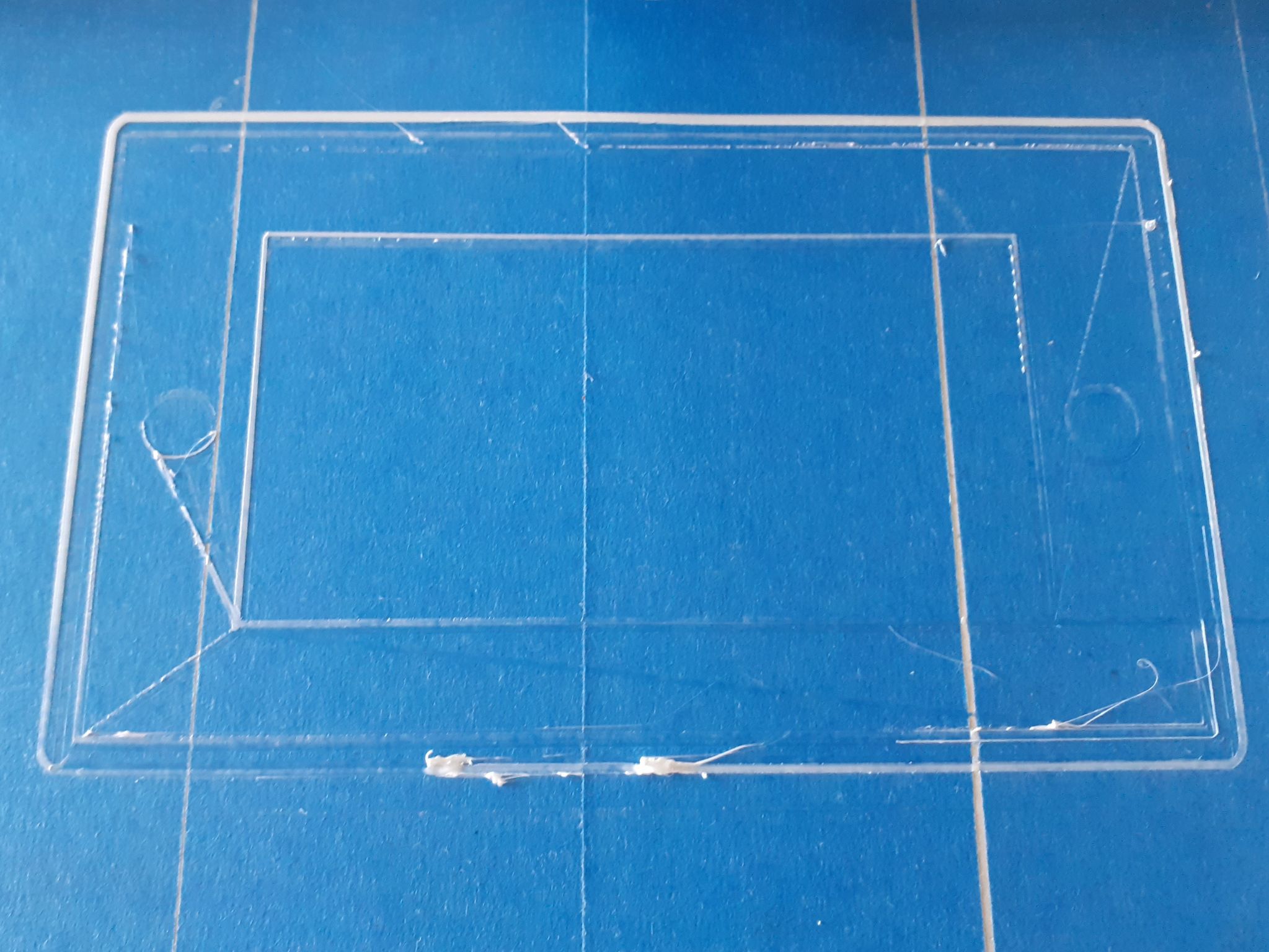

Bonjour, à toutes et à tous, j ai un sucis de reglage de ma dagoma discoeasy200. J ai monté un BL Touch, cela semble fonctionner mais le problème est que je n ai pas la meme hauteur de couche à l avant et à l 'arrière. J ai bien calé le plateau à l identique gauche droite devant derrrière mais je n y arrive pas. Je joins une photo pour illustration. Que se passe t til ? Merci d'avance. -

Merci DiyMind, j ai réussi à le faire fonctionner, j avais mis dans un autre post, le problème ne venait pas du firmware en réalité mais il a fallu que j inverse les fils marron et rouge du BL touch sur la carte mère Merci beaucoup quand même, je vais essayer ton firmware aussi. -

Et bien , j ai trouvé la solution après 5 jours de recherche. 3D Newbie Membres 5 92 messages Lieu : BOURBON LANCY Imprimantes: ANYCUBIC i3 mega,Anycubic Kossel Linear Plus,,HYPERCUBE EVOLUTION(J'attends le MATOS ) Posté(e) Septembre 26, 2018 Salut question con juste pour etre sur le cablage original de ton BLTOUCH c'est JAUNE ROUGE MARON (pour une ramps 1.4) pour la MKS il faut deplacer le marron au milieu tu l'as fais ?? juste pour etre sur Ajouter aux favoris Citer
