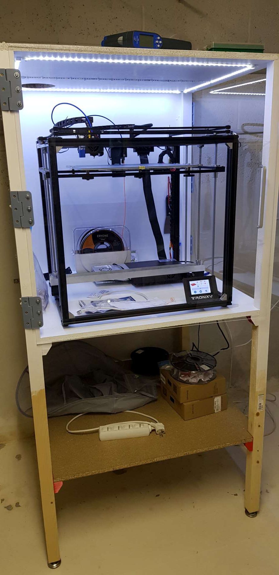

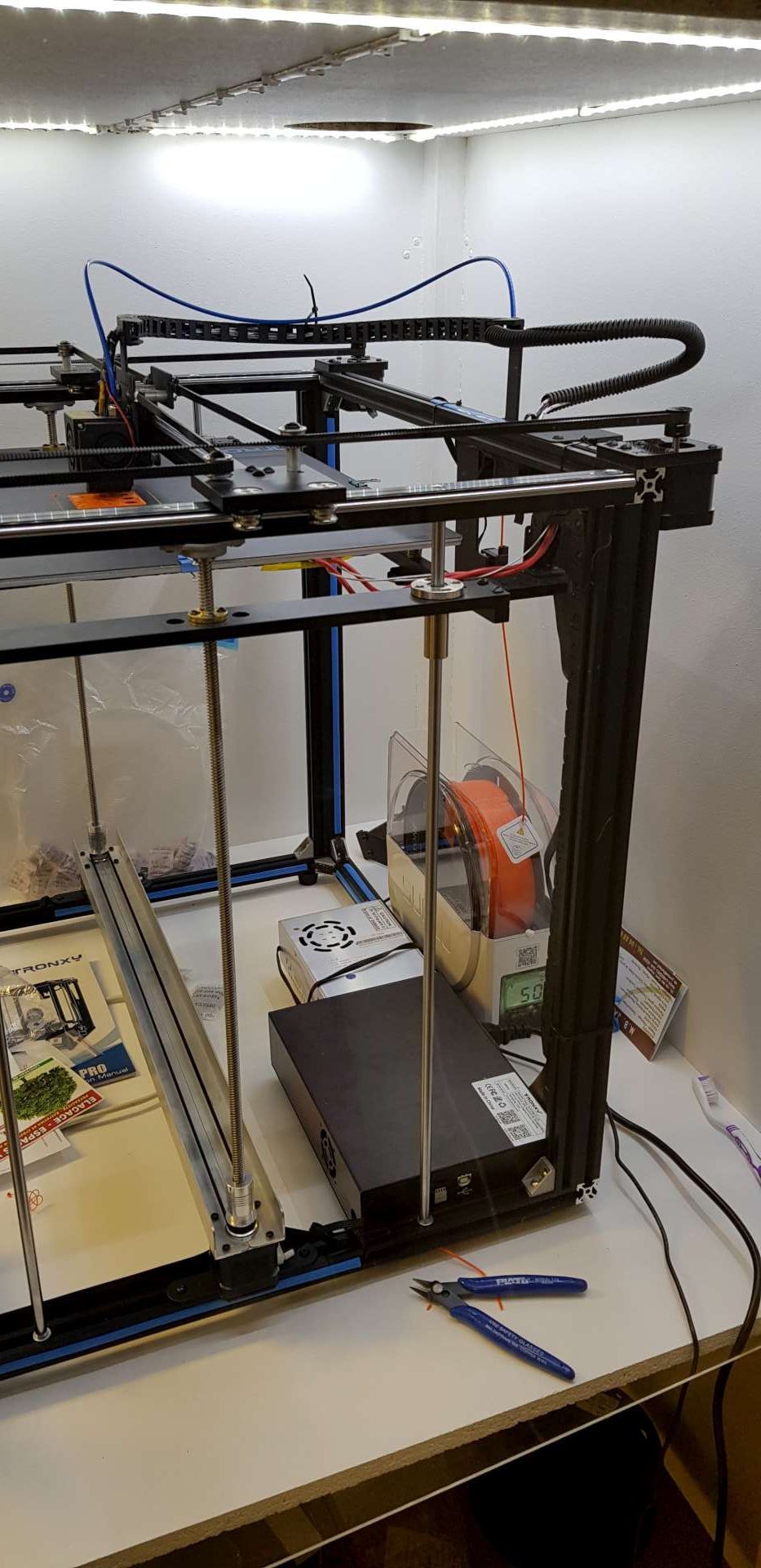

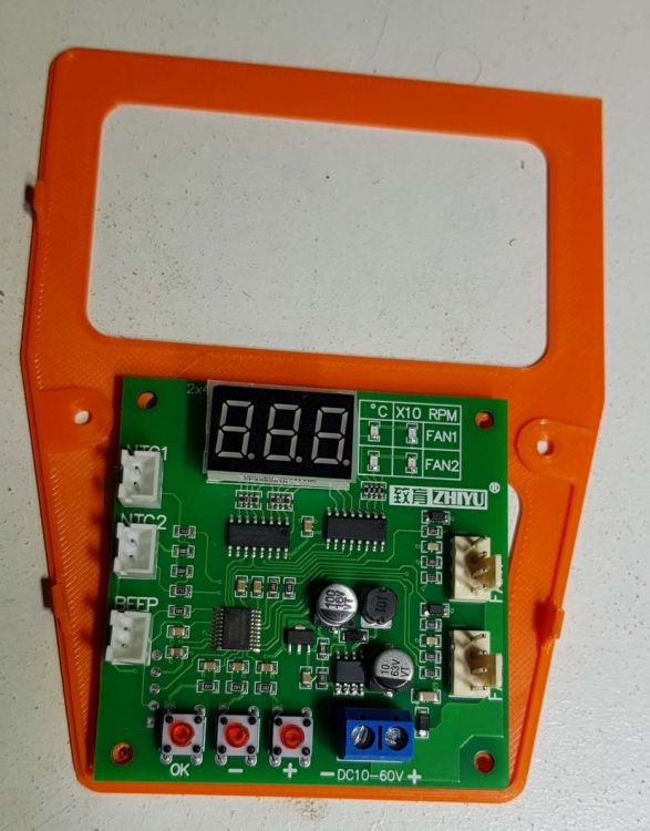

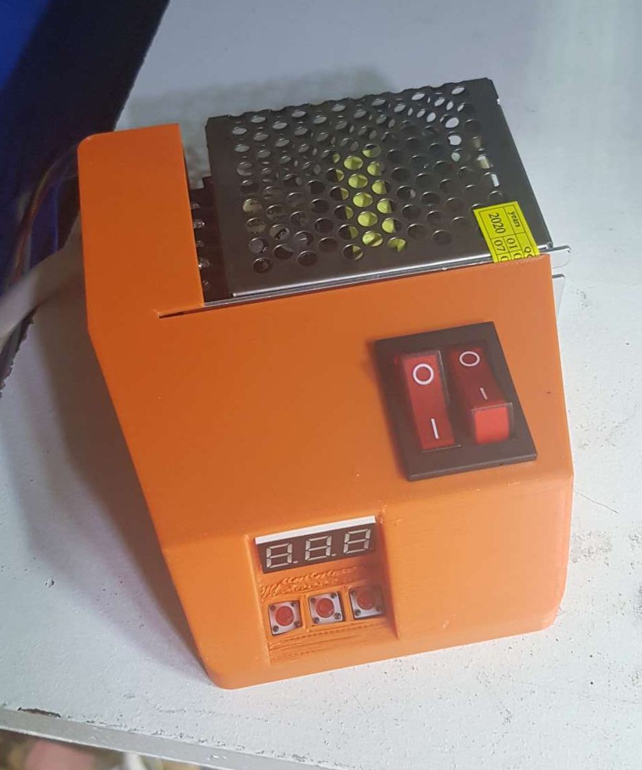

  6. Voilà, j'ai presque terminé mon meuble. Il ne me reste plus qu'à mettre les aimants (que j'attends) pour fermer les portes ainsi que de bracher le ventilateur sur le haut avec sa gestion ainsi l'éclairage. Le tout est fixé au mur avec 4 tirefonds de Ø6, ça ne tremble pas d'un poil lors des changements de direction de la buse, c'est ce dont j'avais le plus peur. Les charnières ont été imprimées sur ma Longer Orange 30, beaucoup plus rapide et esthétiquement sans défauts apparents. Me reste dans le futur à déplacer l'électronique et dessous ou dessus du meuble pour éviter que ça chauffe de trop quand le meuble sera complètement fermé (joints prévus autour des portes également). Un petit problème avec une bande LED qui faut que je corrige... Le régulateur de Température pour le ventilo installé au-dessus du meuble. Le but étant au final d'essayer de garder une T°C de 35° pour mon PLA pour l'instant. A l'arrière, j'ai monté le petit transfo qui alimentera les LEDs et le ventilo. Il a fallut que je dessoude l'afficheur, les connecteurs des fans à droite, et comme d'hab, j'ai été trop radin sur les dimensions, j'ai eu un mal fou à rentrer tous les cables En plus, mon impression des ponts au dessus des boutons a été lamentable... Je pense à un update du boitier dans le futur... Concernant le prix de revient, c'est le plexi qui m'a couté le plus cher. J'ai prix du PMMA en 5mm afin d'éviter que les portes ne gondolent. Le reste, c'est de l'agglo en 18mm d'épaisseur pour les plateaux, en 10mm pour les 2 fonds et des tasseaux de 44mm pour supporter le tout avec des équerres maison plus rigides que celles que j'avais utilisé au départ (avec des 40mm classiques, le meuble se baladait dans tous les sens).

    Bravo pour toutes ces modifs. Je suis également en train de terminer mon meuble pour ma 400. J'ai acheté un ventilateur de 120mm pour mettre sur le dessus ainsi qu'une carte de régulation de température pour maintenir quelque chose de constant à l'intérieur (je pense à environ 35°c dans le futur).

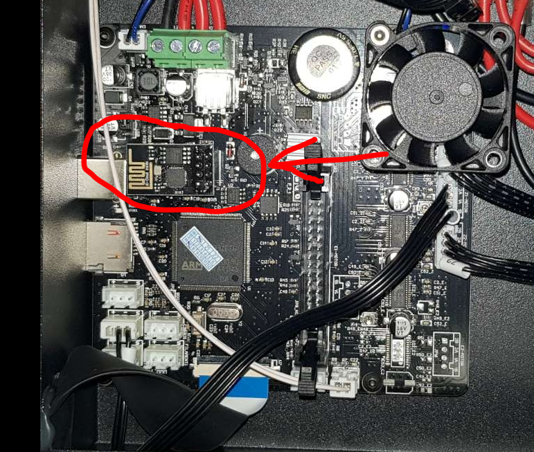

    WIFI
    Le hazard fait que quand j'ai acheté la carte, je l'ai pris parce que ce n'était pas cher J'ai vu après que la carte, si elle n'était pas acheté chez Chitu, devait être "formatée" avec le firmware de chez eux disponible là : https://www.dropbox.com/s/192r024nh31wdrv/wifiUpdate_V10.0.9_web-control.bin?dl=0 et qu'après il fallait payer pour avoir un code d'utilisation. https://www.chitusystems.com/product/chitu-hb-authorized-code/ Donc pour répondre aux 2 questions précédentes, je n'ai pas de réponse, désolé. Je n'ai aucune idée de comment aller directement sur la carte. Je pense que pour cela il faudrait peut-être la mettre à part et la connecter via un Arduino ou autre, j'ai vu passer un truc comme ça sur Youtube où un gars y installait un firmware de cette façon. DE mon côté, je n'ai jamais touché à un Arduino ou autre. J'achète, j'installe et je bidouille parfois mais après avoir lu pleins de trucs pendant des semaines et savoir à quoi je dois m'attendre si je me plante. Sachant que l'écran vient de chez Chitu, je pense qu'il est judicieux de prendre une carte chez eux pour éviter de bidouiller et risquer de mettre le bordel sur la CM ou autre... Vu le prix, en ce moment elle est à 1€44 + fdp chez Chitu sur Aliexpress... Question retour, je confirme que ça ne fonctionne pas en Wifi 5Ghz.

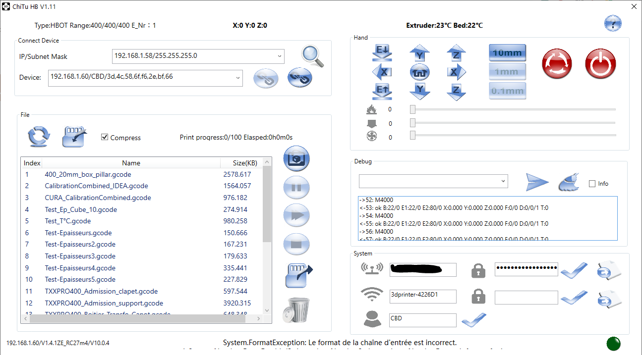

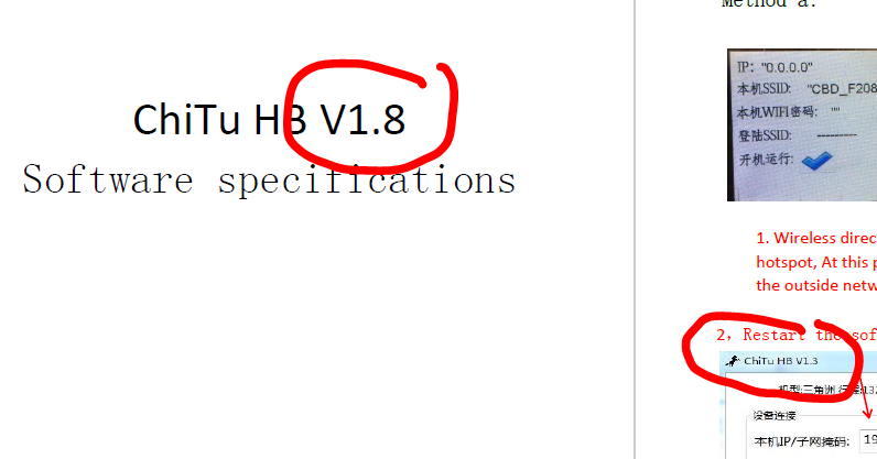

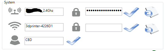

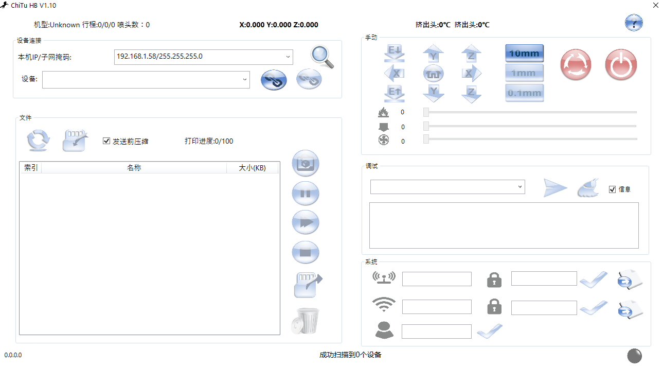

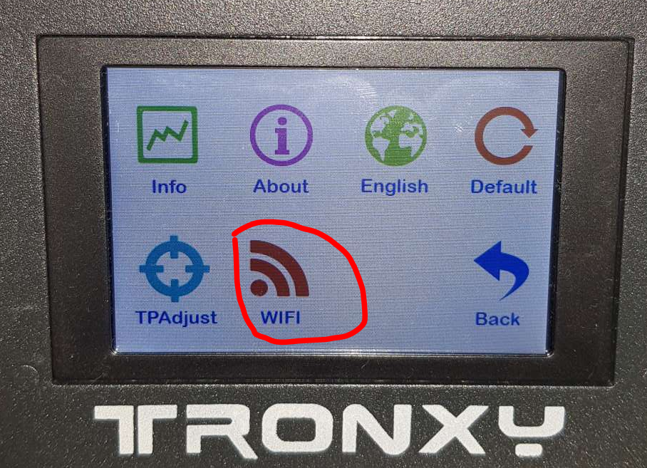

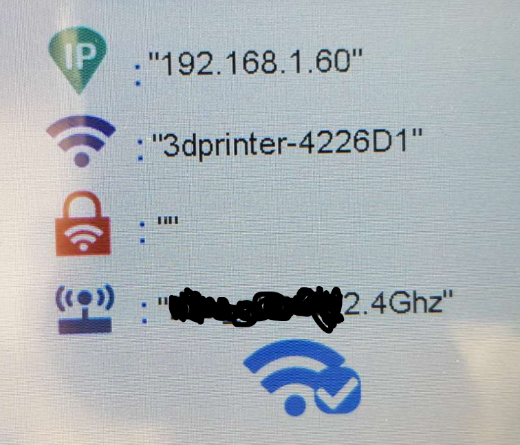

    WIFI
    Hello, Petit retour sur la carte WIFI qui fonctionne bien. J'ai quand même un peu galéré pour que je puisse m'en servir. Tout se monte très bien, c'est super facile. On update l'écran avec le fichier bin ci-dessous UI_3_5_WIFI.bin il y a aussi un fichier 2E mais je ne sais pas pour qui il est (surement un Duet WIFI ou quelque chose comme ça) UI_3_5-WIFI-2E.bin Pour obtenir le logo WIFI Après ça se corse un peu, faut trouver comment connecter l'imprimante même si il y a des instructions... J'ai essayé au début avec mon téléphone portable sous Android mais impossible de me connecter sur le hotspot ou autre, j'ai bien du galérer 1/2h à faire tous les essais possible. Après j'ai essayé par le PC portable ne me connectant sur l'ID donné par l'imprimante que l'on trouve sur le réseau. Puis je suis passé sur le logiciel ChiTu HB V1.10 que j'ai trouvé dans le pack complet wifi de chitu. Là, j'ai réussi à avoir la connection de l'imprimante immédiatement sauf que l'interface est en Chinois uniquement. J'ai donc trouvé une version update 1.11 traduite en anglais ChiTu HB.exe Idem, l'imprimante s'est connectée tout de suite avec le réseau d'origine et sans que la connection s'affiche sur l'écran de l'imprimante. Tout ça remplis par le logiciel directement. Par contre, toujours pas possible de connecter l'imprimante sur le téléphone. J'ai donc rentré les caractéristiques de mon réseau en 2.4Ghz (je n'ai pas essayé en 5Ghz car j'ai lu des trucs comme quoi il n'était pas pris en compte). J'essaierai quand même plus tard après mon post... et j'ai créé un fichier de config que l'on peut faire pour les rentrer dans la machine. En fait ça se fait tout seul dès que l'on clic dessus Et là le miracle, les données de mon réseau sont apparus sur l'écran avec l'IP qui va bien. Ceci à permit à mon téléphone de pouvoir se connecter à l'imprimante via l'application trouvée aussi android-app-chitu_V2.2.apk Il suffit de scanner les réseaux sur le tél et de se connecter sur celui trouvé. Maintenant, le léger retour que je peux donner c'est que : On voit bien tous les fichier sur la carte mémoire Les touches ont l'air d'être inversée (en tout cas le Z, c'est sûr). Quand je fais descendre, ça monte..... Si on veut rentrer son SSID dans la machine via le firmware, ce n'est pas un M9005 mais un M9003 suivit du M9500. Mais le logiciel le fait tout seul. M9003 '"SSID","mdp"' Il y a quelques messages d'erreurs en bas mais la fenêtre ne s'agrandit pas.... J'ai aussi vu un logiciel en V1.8 sur la doc et une autre en V1.3 sur une copie d'écran mais je ne les ai pas encore trouvé. En tout cas pour 4€74, ça vaut le coup
