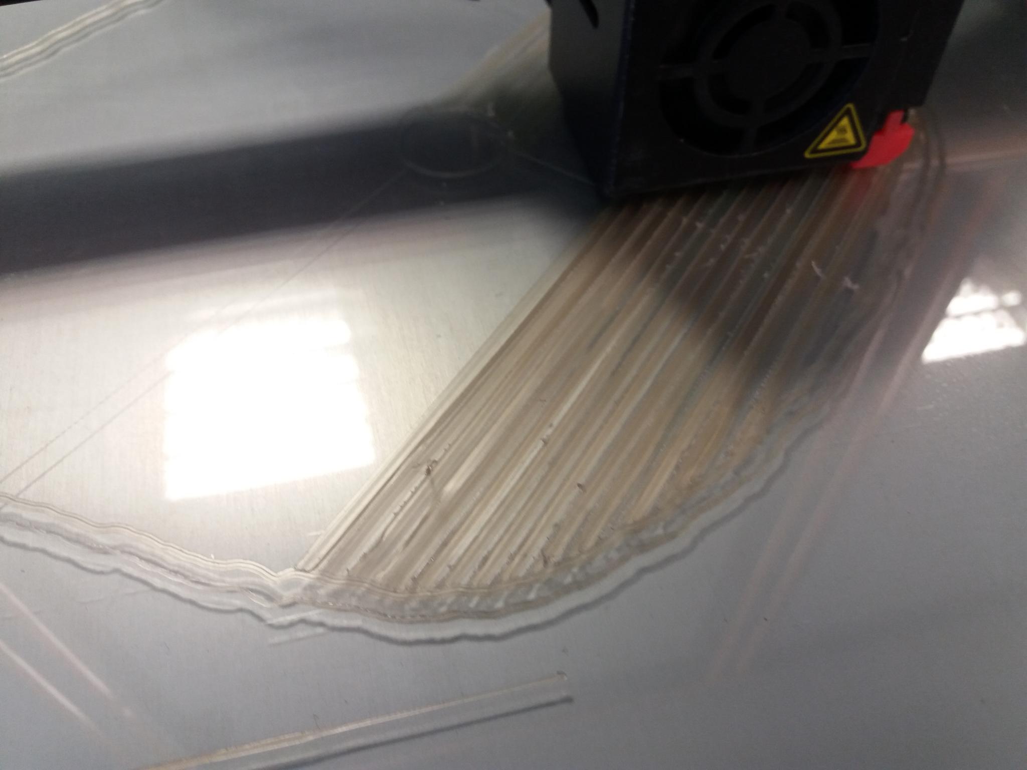

    Je sais bien mais que faire de plus ? Deux buses nettoyées et interverties, tube ptfe changé , l’aiguille de débouchage passe toute seule sans forcer, j’ai bien enlevé quelques résidus dans la premiere buse rien dans la seconde.
  13. Corbak
    CR-10 de Corbak
    Comme je disais j’ai fais des test d’extrusion c’est aléatoire. En faisant chauffer la tete j’ai une extrusion continue et nette.
  14. Corbak
    CR-10 de Corbak
    Ressort trop tendu ? Roulement encrassé, demain le titan arrive

    Hier la roue cranté était pleine de morceaux de filament, je l’ai démontée, nettoyée puis remontée. J’ai l’impression d’avoir tout fait
  16. Corbak
    CR-10 de Corbak
    Il a dérapé certaines fois, je n’ai pas entendu de raté aujourd’hui. Pourtant ca fait deux jours que je n’ai pas surtout une impression propre, essayé deux cubes des petits trous partout.

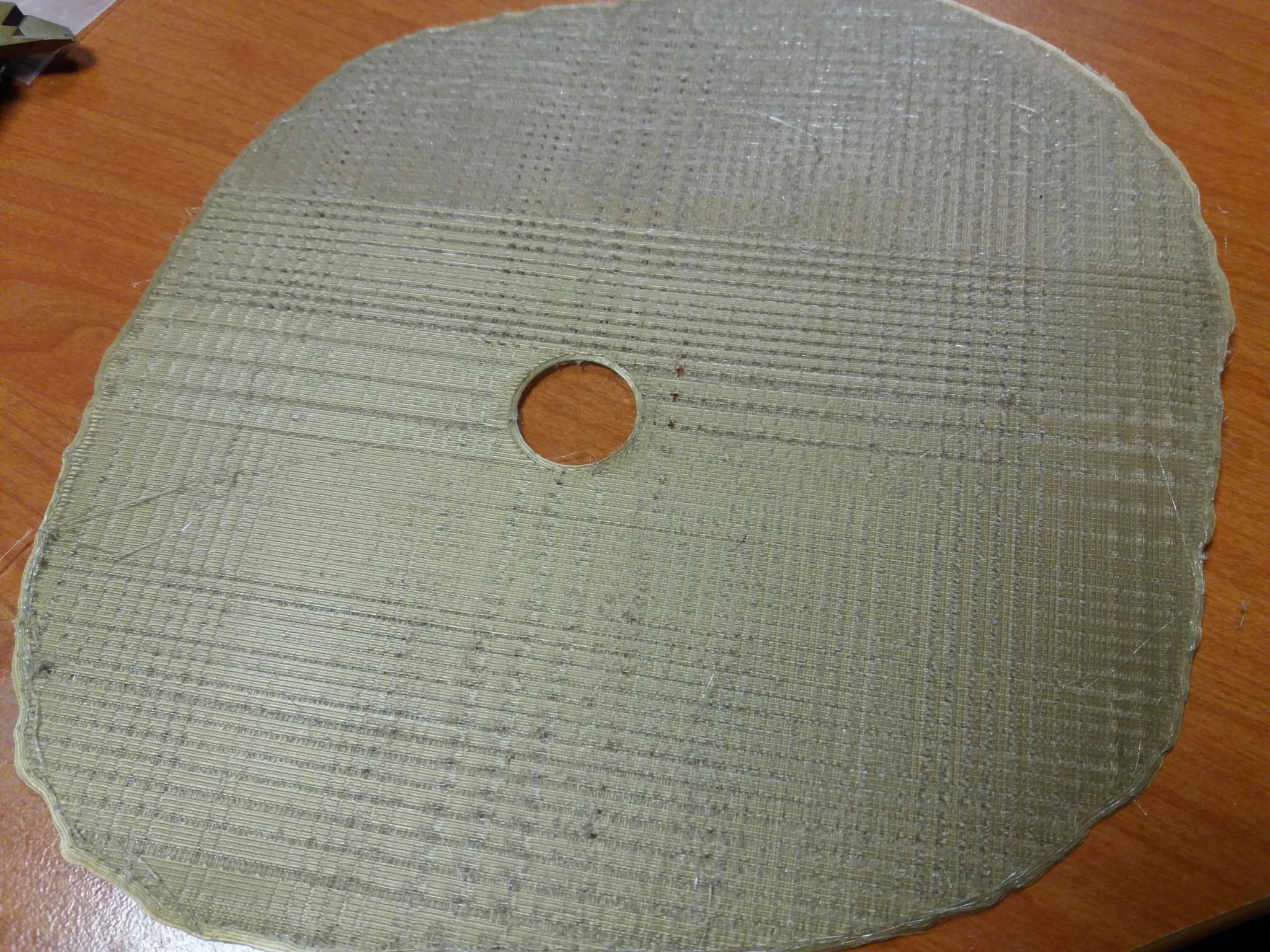

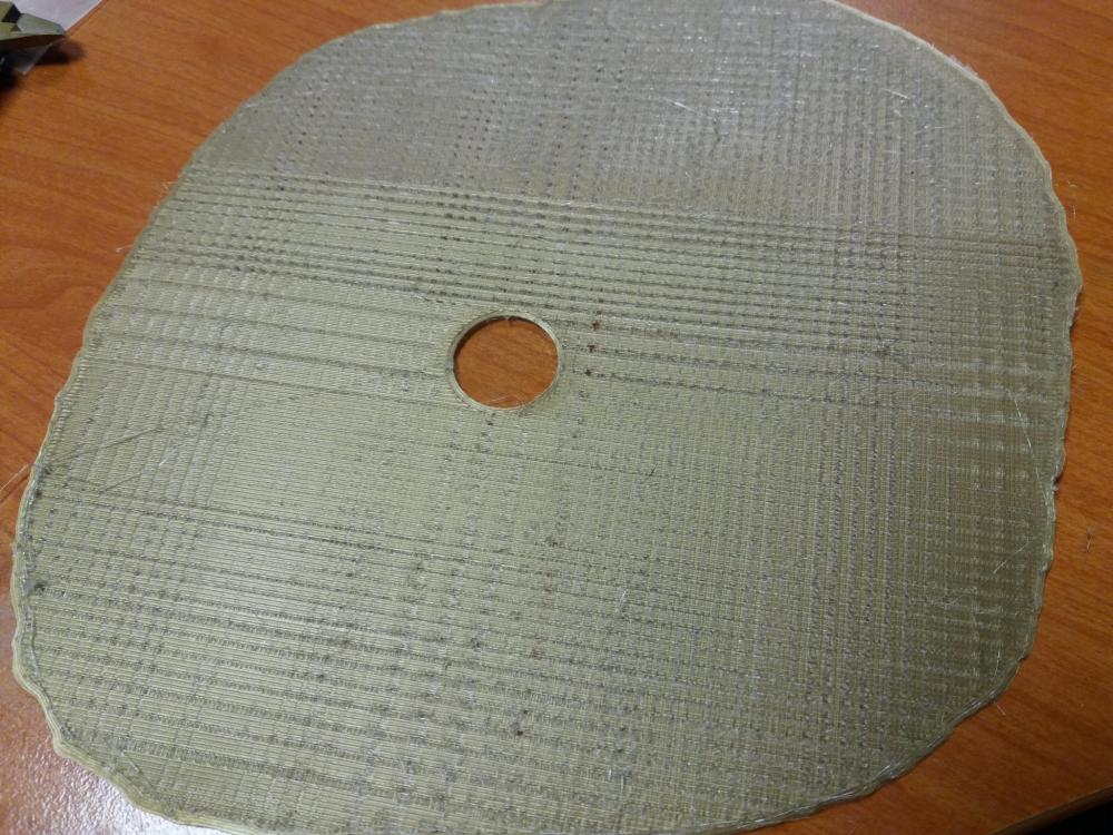

    J’ai deja démonté la buse et meme changée, j’ai également changé le tube ptfe qui était un poil court. Pour moi le soucis vient surtout du moteur de l’extrudeur. Pour en être sur j’échangerais les deux têtes demain.
  18. Corbak
    CR-10 de Corbak
    pour le test je ne suis même pas passé jusque la tête chauffante, j'ai débouché le tube ptfe coupé mon filament et demandé 100 mm de fil. sans aucune résistance rien à l'air libre. j'ai fait 5 mesures : numéro 1 : 100 mm demandé obtenu 70 mm numéro 2 : 100 mm demandé obtenu 72 mm numéro 3 : 100 mm demandé obtenu 100 mm numéro 4 : 100 mm demandé obtenu 95 mm numéro 5 : 100 mm demandé obtenu 90 mm j'ai encore fait le niveau nickel etc pour au final. niveau broderie c'est pas mal. Pas eu à changer la cm j'ai finalement pu relancer le moteur, la fonction était juste désactivé par sécurité.

    Toujours des soucis d'extrusion, je pensais que c'etait rêglé mais rien n'y fait. j'ai souvent des trous dans mes prints. La buse semble . Je viens de tester en utilisant la commande move pour 100 mm demander sur l'extrudeur j'obtiens seulement 80mm. Y'a t'il moyen de calibrer ceci dans S3D ou sur la console de l'imprimante ? genre un step motor.
  21. Corbak
    CR-10 de nicolas65
    Le filament vient d’ou ? J’ai eu les cas une fois sur le hictop
