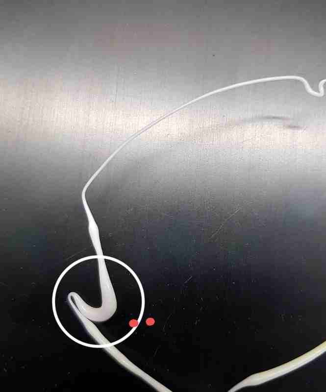

Salut , acheté un filament PLA silk et voilà ce que ca donne, il gonfle en sortie de buse, et pas qu'un peu, 3mm !

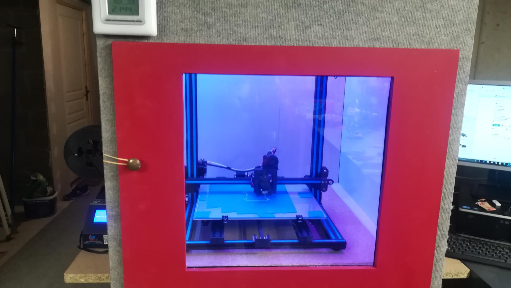

Le problème est que j'ai imprimé de l abs pendant 2 ans sans problème sur mon ancienne imprimante. Je comprend pas pourquoi ça colle plus maintenant. Je vais refaire un essai maintenant que j'ai un caisson, j'ai l'imprimante dans mon garage c'est plus possible avec les basses températures qui arrivent.
C'est vrai que les bords seront légèrement plus froids je vais mesurer la différence par curiosité. Par contre j'ai retenté une impression d'abs avec le plateau à 100 degrés, rien à faire ça veux pas adhérer :décollement de la pièce en 3 minutes. J'utilise la même technique qu'avec mon ancienne imprimante, un coup de dimafix. L'adhérence était tellement forte qu'en refroidissant le verre se délaminait. Du simple verre à vitre. Est il possible que le verre fournit avec l'imprimante n'adhère pas ? Je vois pas d'autres raisons. Je vais faire une modif ce matin: mettre le châssis de l'imprimante à la terre. Lorsque je glisse ma main sur le plateau alu, je sens un tremblement comme la fréquence du secteur.Le plus étrange c'est que au repos , la phase est coupée par le SSR, et surtout ça le fait même si l'interrupteur du boitier de contrôle est coupé.. Mais si je sort la fiche du secteur, ça s’arrête. Bosco2509, as tu ce phénomène ? J'ai la meme chose sur le capot de mon ordinateur portable quand il est en charge. Si quelqu'un peut expliquer ce truc, j'arrive pas à comprendre.
Opération terminée, tapis silicone 300*300 installé ( 18 euros sur ali ), j'avais déja un ssr.Ca l'a quand même pris 3 heures. Décollage de la mousse alu à la spatule pour réutilisation.Et nettoyage de la colle à l'acétone , le plus gros du boulot. Nouveau tapis en place. Fixation de l'isolant au Kapton. J'ai monté le relais sur l'alim, dessoudé les deux conducteurs de puissance et de la thermistance. Tout sortit de la gaine. Pour passer les nouveaux câbles. Un fois tout remonté, on voit pas la différence par rapport à l'ancien système, pas de câbles supplémentaires. J'allume, je règle la température du lit à 80° et c'est atteint en moins d'une minute.Je vais pas faire le coup du téléphone posé à coté en montrant la température affichée sur l'afficheur du boitier de commande.Démonstration plutot bidon car la température affichée est celle de la thermistance bien au chaud dans son isolant, pas la température réelle du plateau.Evidemment, avec un plateau en alu de 40 cm + une plaque de verre de 3 mm, il y a une sacrée inertie.compter 10 bonnes minutes pour atteindre 90° mesuré à la sonde . Mais l'essentiel est que ça marche très bien, et en plus ça soulage l'alim. qui verra sa durée de vie allongée.
Bon allez c'est décidé j'essaie le tapis silicone. Merci pour toutes vos infos précieuses. Commandé un tapis 300x300 500w pour 18 euros. En sachant qu'un 400mm spécifique cr-10 avec les trous au bon endroit coûte 100 euros. Mais avec l'épaisseur de la plaque de verre ça va bien diffuser sur les 5 cm qui manquent. Rdv dans 15 jours
