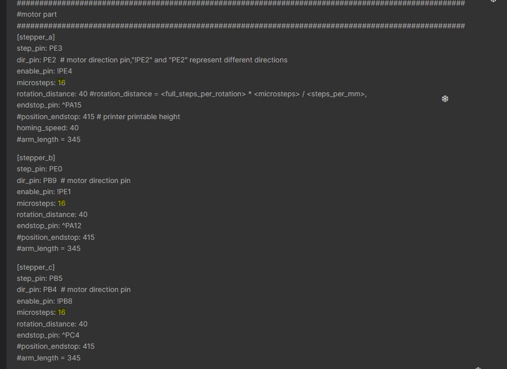

  7. Content que tu ai pu regler ton souci avec ce procédé mais à priori, selon certain, ce n'est pas une solution et même, pas conseillé de se mettre à 128. Si jamais quelqu'un pouvait expliquer pourquoi ce comportement différent avec 16 ou 128, cela m'aiderai à un peu mieux comprendre...
  8. Hello, tu as mis quoi comme valeur pour info ?
  9. Je voudrai pas faire mon relou @Motard Geek mais après de multiples test de mon côté, toujours le même constat. J'ai exactement les mêmes souci si je met les microstep à 16 et l'interpolation on. Mais uniquement sur les grandes pièces (grande au sens occupation de plateau, pas hauteur). Et quand je repasse à 128 et interpolation off, le même gcode (donc sans repasser par le slicer) passe nickel. Je ne me l'explique toujours pas... Pour répondre à @xavpxle zhop doit bien se faire, mais vu la rapidité de la machine pas évident à voir. Pour le voir il faut observer la 1ère couche qui est à 25 mm/s chez moi et là ça se voit bien.

  14. Ahh cool ! Mais du coup cela n'explique toujours pas d'où provient le souci. Pourquoi modifier le z hop créerai un tel comportement ? On est d'accord qu'il y a un loup là ?!
  15. Je l'avais mis à plat moi ! Mais peu importe... Tu as donc eu le même résultat qu'avec ta pièce ? C'est bien ça ? Pour info le printer.cfg se trouve dans la rubrique "machine", c'est celui que tu as partagé. Regarde ce post : Du coup si tu souhaites tester, tu écris ce qui est jaune barré dans le printer.cfg et tu sauvegardes. Soit précis sur l'emplacement (l'ordre) des lignes et ce que tu écrit. Une seule faute et klipper ne sais plus lire le fichier. Un conseil fait une copie du ton fichier actuel avant de le modifier, met le au chaud comme ça en cas de retour en arrière, un simple remplacement du fichier fera l'affaire. Pour être plus précis : En jaune, remplacer 16 par 128 Et à l'emplacement du rouge tu écrit : interpolate: false En cas de doute n'hésite pas...
  16. Moi aussi avec 16 je parvenais à faire des prints. Par contre dès que je voulais faire une pièce un peu plus grande, qui occupait une bonne partie du plateau(comme le stl que j'ai partagé), c'était impossible. Depuis en 128, je n'ai plus de souci quelque soit la taille des pièces, sauf pour les test d'accéléromètre.
  17. Oui, exact, désactiver. Pardon Aucune certitude que ça vienne de là effectivement, mais ça ne coûte rien d'essayer car j'avais quand même, le même souci ! Début d'impression impecc, et au bout d'un moment j'avais le même résultat que lui.
  18. Ok essai a tout hasard de relancer un print en changeant les step moteur sur 128 et activer l'interpolation( x, y et z). Car cela à réglé mon souci et l'imprimante me faisait exactement comme toi. Tes photos ressemblent en tout points à ce que j'obtenais au bout d'un certain temps d'impression.
