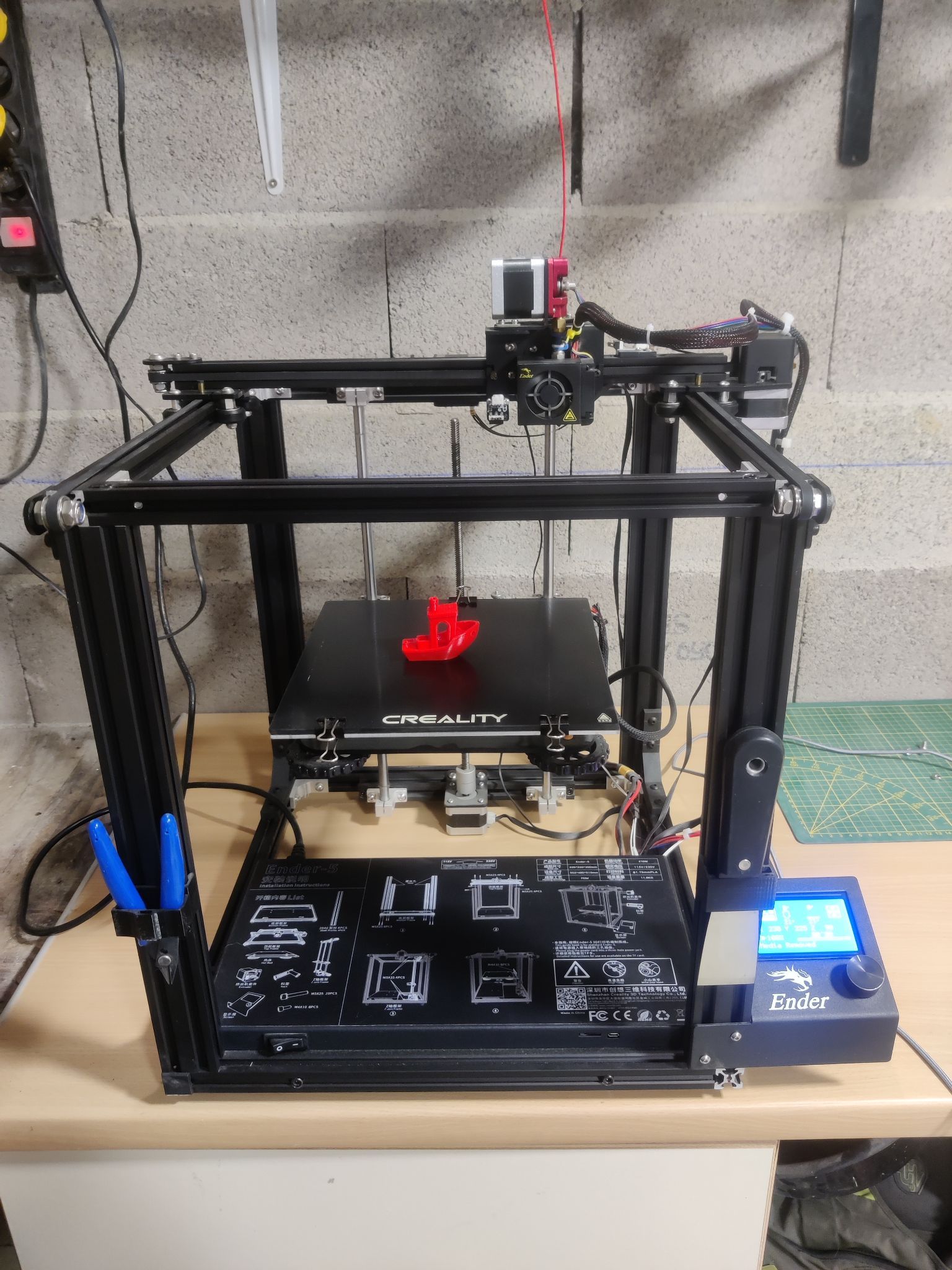

VENDU Creality Ender 5. Excellent état. Modifications apportées : - extruder Direct Drive (possibilité de remettre d'origine) - Plateau d'impression en verre Creality - Châssis rigidifié Fonctionne parfaitement. Possibilité d'essayer pour vérifier son bon fonctionnement avant achat. A venir chercher sur place, Pas d'envoi, je n'ai pas de quoi la conditionner correctement pour éviter qu'elle soit endommagée durant le transport. Règlement en liquide. Visible dans le Sud de l'Alsace, à Dannemarie (68210) Prix : 170€ L'annonce est également sur LBC : https://www.leboncoin.fr/informatique/2397281687.htm et marketplace : https://www.facebook.com/marketplace/item/846227643586612

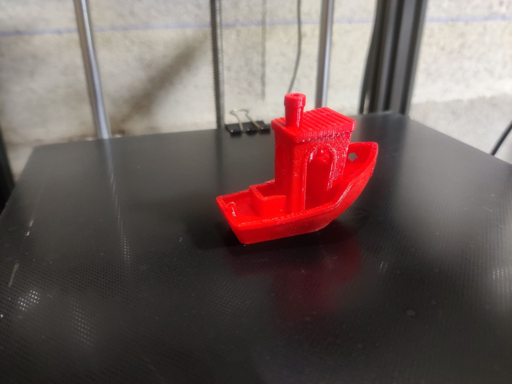

Bonjour, Je viens de recevoir la K1 max qui va remplacer ma fidèle ender 5. J'en suis plutôt satisfait, les prints sont très corrects sans apporter le moindre réglage, Le slicer creality est un peu lent, mais très pratique avec son interface pour envoyer et suivre les impression en wifi depuis le PC. Pour le benchy fourni avec l'imprimante (16mn de print) le résultat est très bon pour ma part. mais en essayant d'en imprimer un depuis le slicer, impossible de s'approcher du temps d'impression de 16 min du benchy demo fourni (environ 40mn si je l'imprime moi même avec des paramètres qui semblent les mêmes) en revanche je n'ai pas trouvé cette fonction de nivèlement du plateau. pour résumer, je suis satisfait de mon achat. bonne journée.

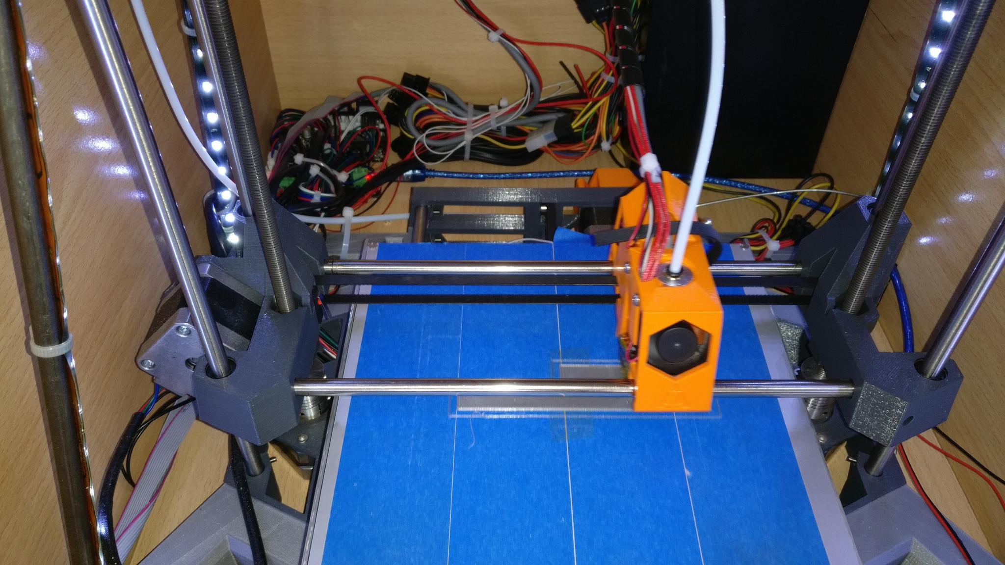

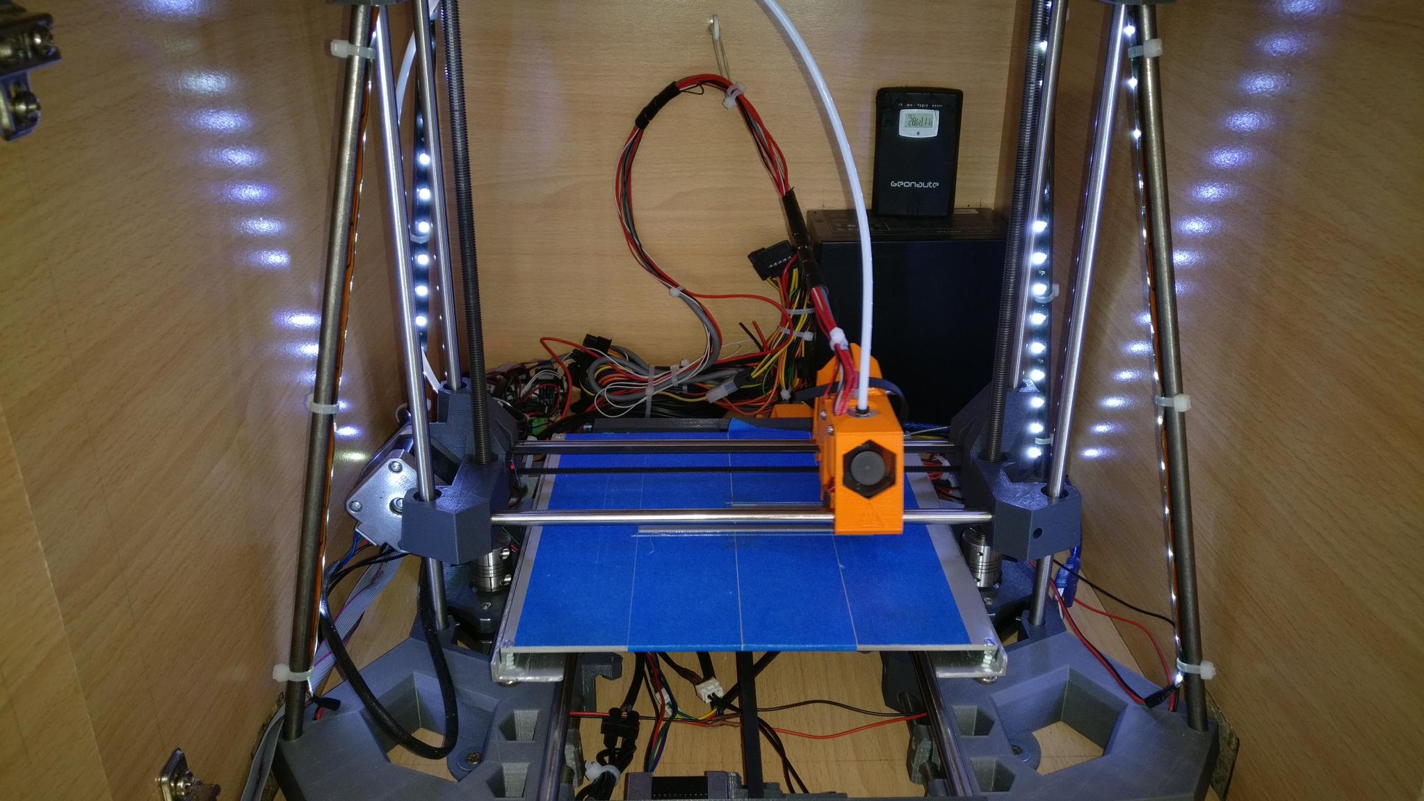

Bonjour tout le monde. Je reviens un peu tard sur le sujet. Merci pour le conseil, j'ai isolé le plateau par le dessous avec une plaque de liège et j'ai ajouté une vitre au dessus. J'arrive maintenant à chauffer à 90°C (température lue par la sonde, mais sans doute fausse, car je n'ai pas de pate thermique pour faire correctement contact entre le plateau et la sonde. Les prints en ABS commencent à ressembler à quelque chose. Avec le poids du plateau, un autre problème est apparu : j'ai eu des décalages Y. j'ai bien vérifié et retendu la courroie et ajouté un tendeur (ressort de pince à linge), mais rien n'y faisait. c'était en fait le moteur lui même qui sautait des pas. j'ai réussi à solutionner le problème en limitant l'accélération Y et le jerk Y (j'ai divisé las valeurs par 2). les mouvements du plateau sont beaucoup plus fluides. je vous invite à le faire, la mécanique et les moteurs seront soulagés. L'option se trouve dans : controler / mouvement du menu de l'écran dagoma. Bonne soirée. -

De rien. Voici les photos de mon installation : Sinon, à quelle température arrivez-vous à chauffer votre plateau ? pour moi c'est 87 Graaaaaand maximum (au moins 1h de chauffe, en caisson fermé), du coup, pour l'ABS, ce sera un peu juste. -
