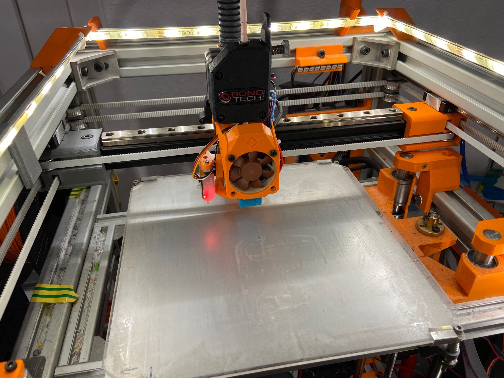

  3. Bonjour, L'aventure continue et mon HEVO évolue avec moi. Elle vient de passer à la tête EVA et sur rails linéaires. Pour ceux qui ont facebook : https://www.facebook.com/groups/hypercubeevolutionfr/posts/1277732636063961/ Soyez indulgent, je me suis dessiné mon propre projet de rails linéaires. La tête vient de là : https://main.eva-3d.page/?fbclid=IwAR2Yracxuvrm-ypV30z5KcvdJfkeHoSKLoALNaZ-SSunfP-G0Mc48w18I7o Au final, ca donne assez bien et cela fonctionne parfaitement.
