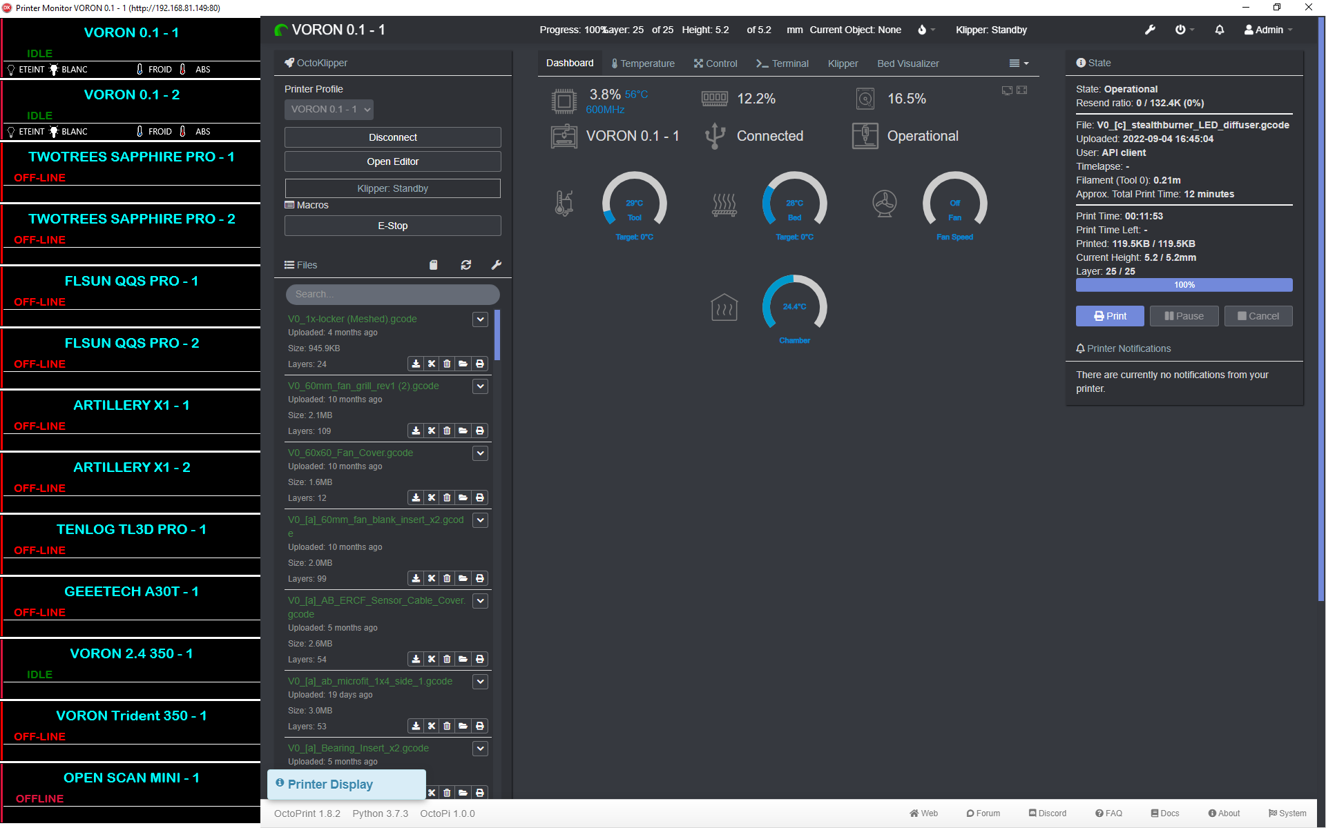

Savate Posté(e) Septembre 7, 2022 Partager Posté(e) Septembre 7, 2022 il y a 3 minutes, FermeFeros a dit : le but est de centraliser toute les imprimante sur une interface. Si c'est le seul but, il suffit d'octoprint sur chaque imprimante (marche avec marlin, klipper, ...) et une petite centralisation de tout ça, dans ce genre : 1 1 Lien vers le commentaire Partager sur d’autres sites More sharing options...
FermeFeros Posté(e) Septembre 7, 2022 Auteur Partager Posté(e) Septembre 7, 2022 Il serai possible de passer la Troodon de Vivendino sur Octoprint facilement ? Je peux mettre un Rasberry même si y'a un autre système ou je vais arriver facilement à passer l'imprimante sous Klipper avec la carte Duet 2 wifi ? J'ai commencer a avoir des infos par ci par la mais je ne m'y suis pas plonger dedans. J'avais oublier cette solution qui parait assez simple a mettre en place aussi. Je refais mon ordre du coup: Vivendino(si solution Octoprint ou Klipper); PrusaIMK3S+/PrusaXL ; FlashForge (si solution sans fil); Voron au même niveau que la V400 ; Ender 6 Lien vers le commentaire Partager sur d’autres sites More sharing options...

FermeFeros Posté(e) Février 10, 2023 Auteur Partager Posté(e) Février 10, 2023 (modifié) Petit update de ce sujet, j'ai fini par construire une voron 2.4 en 350x350. Je suis en train d'optimiser mes profils d'impression pour l'ASA, mais j'ai déjà de très bon résultat en TPU ^^ Lorsque je sortirai une jolie pièce en ASA. L'achat de cette imprimante sera validé. Et pour la centralisation des imprimantes j'adore l'interface de mainsail. Dès que j'aurai un peut de mon temps de libérer je passerai ma créality sous klipper Modifié (le) Février 10, 2023 par FermeFeros 1 1 Lien vers le commentaire Partager sur d’autres sites More sharing options...
