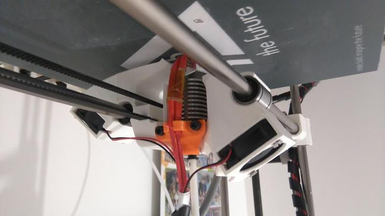

  2. @smx71 et @Pascal3 Le stl est dispo sur le site dagoma, il s'agit juste d'une box. Comme j'avais un ventilo en rab,ça ne m'as rien coûté... Mais depuis j'ai mis la tête de @dragon-shark,et c'est encore mieux ! Et ça s'adapte facile sur une discoVery, malgré ce que je lit par ici et là....

  7. +1 @malphodo C'est ce que je vais faire. Je viens de faire ma 1* longue impression (~6h),et c'est impeccable comme ça. État de surface meilleure,relatif silence de travail,bref que du bon. Pkoi changer une disco qui marche,surtout avec tout ce que je lis sur ce forum...
  8. Mais je peux pas changer mon firmware,j'ai pas dagom'app... Et ça me dis rien toute ces modifs informatique, j'ai peur de tout claquer...
  9. https://www.lesimprimantes3d.fr/forum/topic/4849-nouvelle-tête-de200-roulements-igus-ventilateurs-digne-de-ce-nom/?page=3 La réponse pour les ventilo est là... Y'en à marre de modifié ce c** de firmware,il veut rien comprendre!!
  10. @malphodo,non,d'après plusieurs avis sur ce forum,la melzi n'est pas faites pour gérer ces petits ventilo ''brushless''. Elle n'envoie pas assez de jus pour les faire fonctionner. Autre chose, sur ma discoVery,il n'y a pas besoin de rehaussé le plateau,ça passe au mm,mais ça passe... En tout cas,merci @dragon-shark pour ta création,tu as sacrément bien bossé.
  11. Voila le chantier fini: Niveau look impecc,les ventilo bien plus silencieux,mais j'ai dû les mettre tous les 2 sur l'alim,car la melzi ne gère pas ce genre de ventilo...J'ai rajouté 2 vis de serrage dessus,car ils bougeait légèrement. content,le warping a,me semble-t-il,diminué sur ma pièce test. Et pour le décalage de 10mm en Y,tant pis...
  12. Je règle mon offset dans CbD.... Ça fait 6 mois que j'ai la bête, et jamais eu besoin de dagom'app,jusqu'à cette modification de firmware...
  13. j'ai imprimé la tete,mais soucis,je peux pas changer le firmware pour recentrer le tout,carje suis sur windows vista,et la dagom'app ne marche qu'a partir de windows 7... tant pis,je serai pas centré avant de changer d'ordi...
