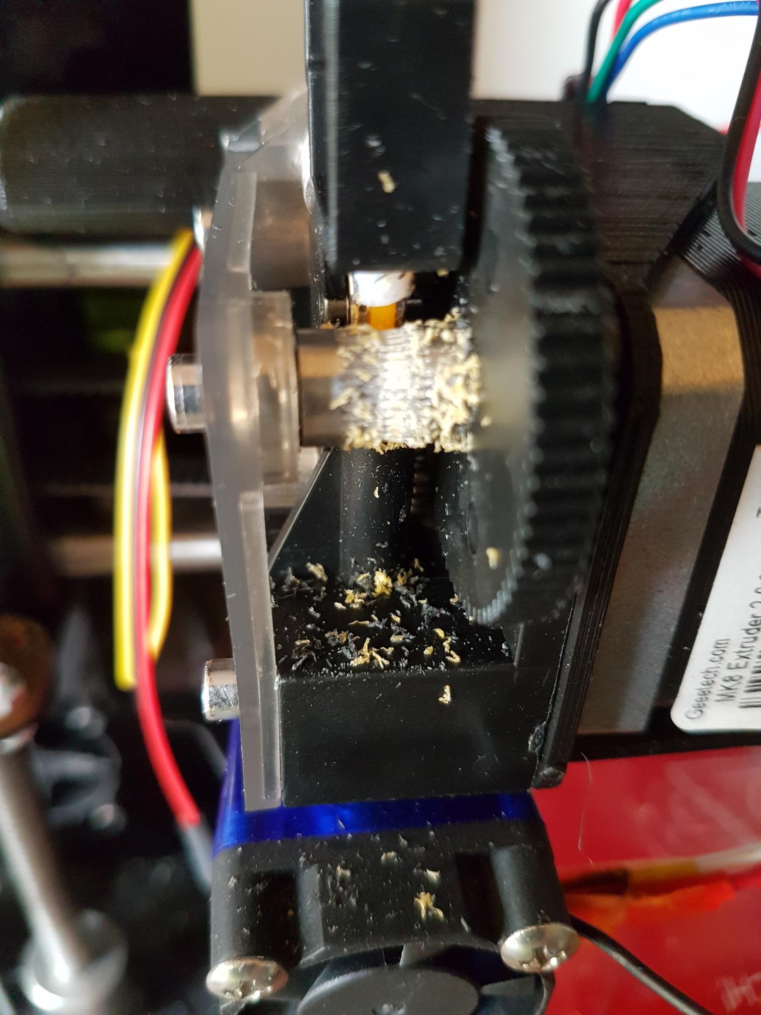

j'ai dévisser ma tension de pression de l'extrudeur c bon ca ronge plus le filament mais des que j'ai du vide dans l'impression plus je pensait a la rétraction mais rien ne change que j'augmente au diminue .... Envoyé de mon SM-G935F en utilisant Tapatalk
non impec sur roulement .... j'ai essayer plusieurs bobine et pareil
pas mieux alors faute de me faire un bateau je pense qu'elle va faire l'avion [emoji35][emoji34] Envoyé de mon SM-G935F en utilisant Tapatalk
oui je viens de le desserrer pour voir ...

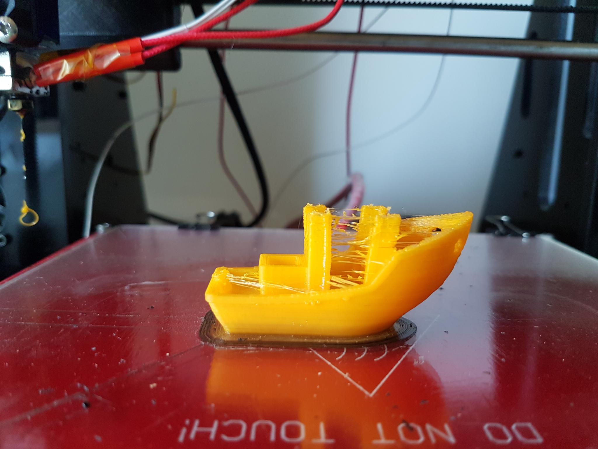

Bonjour; Voila je sort des cubes de calibration correct ... mais des que je veut faire un benchy ça déconne au bout d'un moment ...... je comprend pas d’où cela peut venir trancheur cura 3.2 pla grossiste 3d 195° plateau 55° débit 100% buse 0.4 couche 0.2 rétraction 2.0 mm vitesse de rétraction 60 mm/s déplacement minimal de rétraction 0.8 vitesse impression 60mm/s remplissage 30 mms vitesse de déplacement 150 mms si quelqu'un peut me guider sur le défaut merci imprimante geeetech i3 prob upgrade e3d v6 et extrudeuse titan clone
