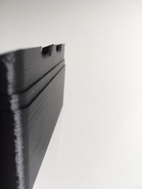

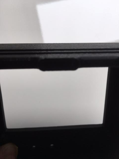

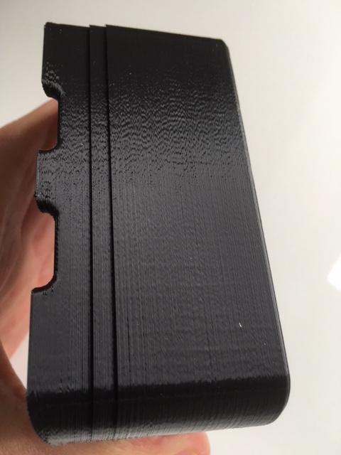

bonjour pour avoir monté un plateau mk3 sur le plateau d'origine de ma discoeasy, voici mon retour: j'ai abandonné le montage réglable avec ressort ( trop de vibration) comme le plateau d'origine était bien plan, j'ai fixé le mk3 avec des cales, vis et écrous nylstop avec ce montage j'avais beaucoup moins de vibrations par contre l'ajout d'un plateau chauffant augmente l'inertie sur l'axe y et j'avais des décalages aléatoires sur l'axe y j'ai donc diminué l’accélération sur l'axe y (de 3000 à 600), et depuis plus de problème -

bonsoir, un petit retour sur mon problème: j'ai une nouvelle fois contrôlé le montage, la tension des courroies, les serrages des poulies > tout est ok j'ai donc diminué l’accélération (de 3000 à 600), du coup il y a beaucoup moins de vibration et je n'ai pas eu de décalage sur les dernières pièces
bonjour j'ai des décalages aléatoires sur l'axe y j'arrive souvent à imprimer plusieurs pièces sans-souci, 8h d'impression sans pb mais parfois le problème apparait ( à n'importe quel moment ) mon imprimante est une discoeasy avec écran, plateau chauffant et buidtak, alimentation 580w et module "power expansion" le marlin est celui de chez dagoma (juste modifié pour le plateau) le plateau chauffant est fixé a l'aide d'entretoises sur le plateau d'origine (sans ressort) donc il n'y a aucun jeu la courroie est bien tendue, et le pignon est bien serré sur l'axe du moteur, et pas de point dur sur le chariot le décalage est de l'ordre de 1mm si quelqu'un a une idée ?
