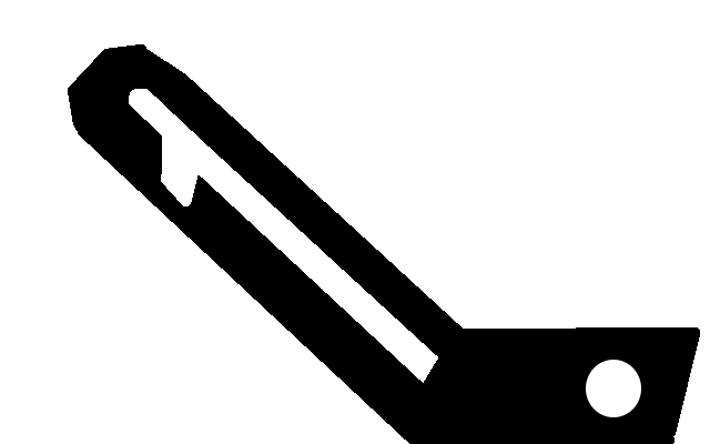

  1. Oui ca se trouve j'en ai vu a brico dépot pour les meuble haut de cuisine avec des porte qui s'ouvre vers le haut. Mais bon ca va explosé le casque ^^ c'est un truc dans ce genre qu'il faut avec un petit autobloquant dans le guide Comme ca la tétine viendra se logé dedans et tenir en position haute

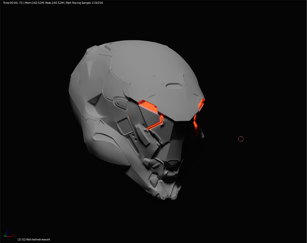

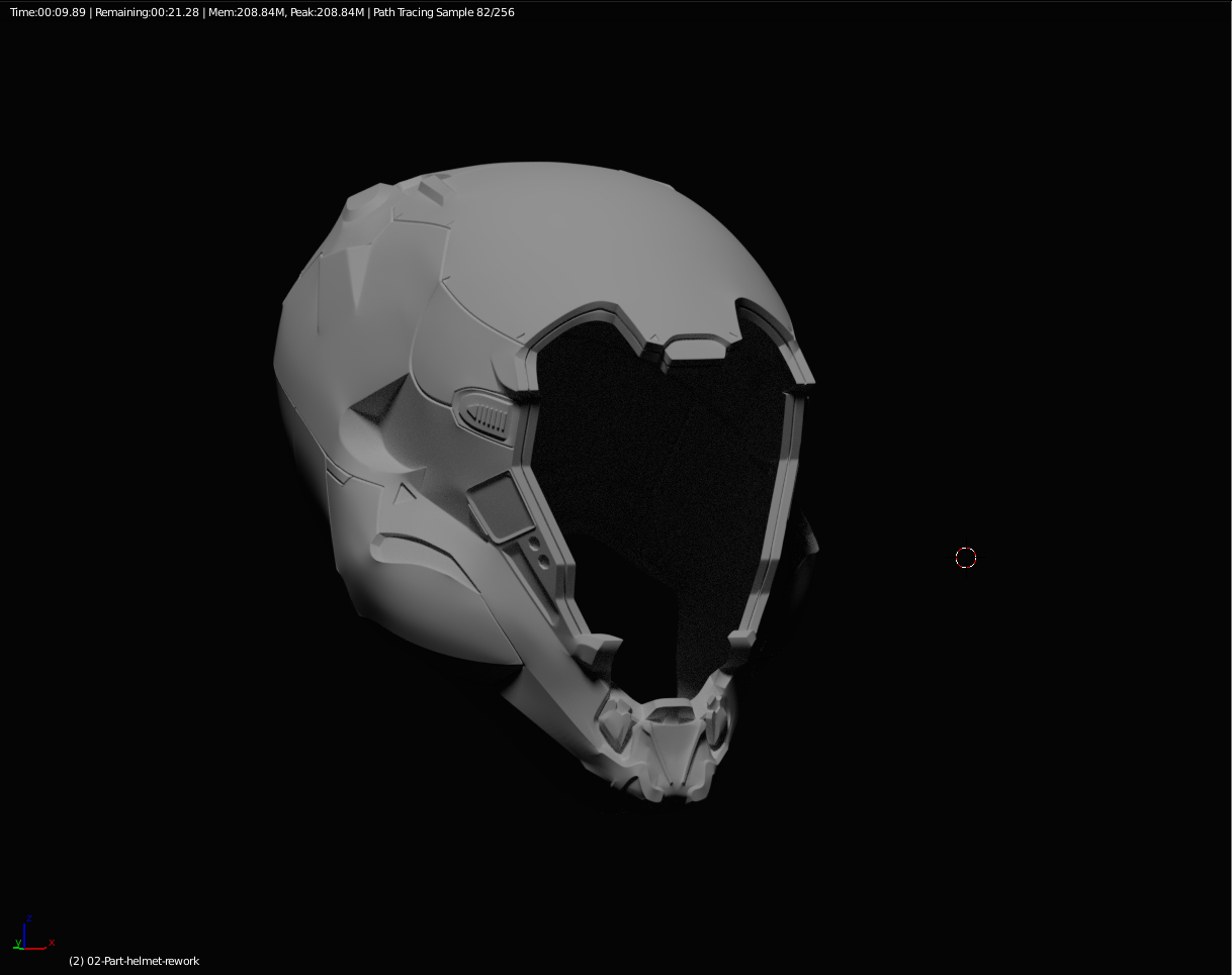

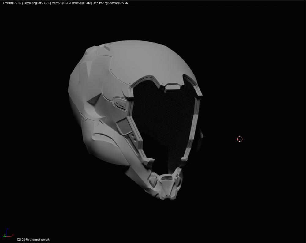

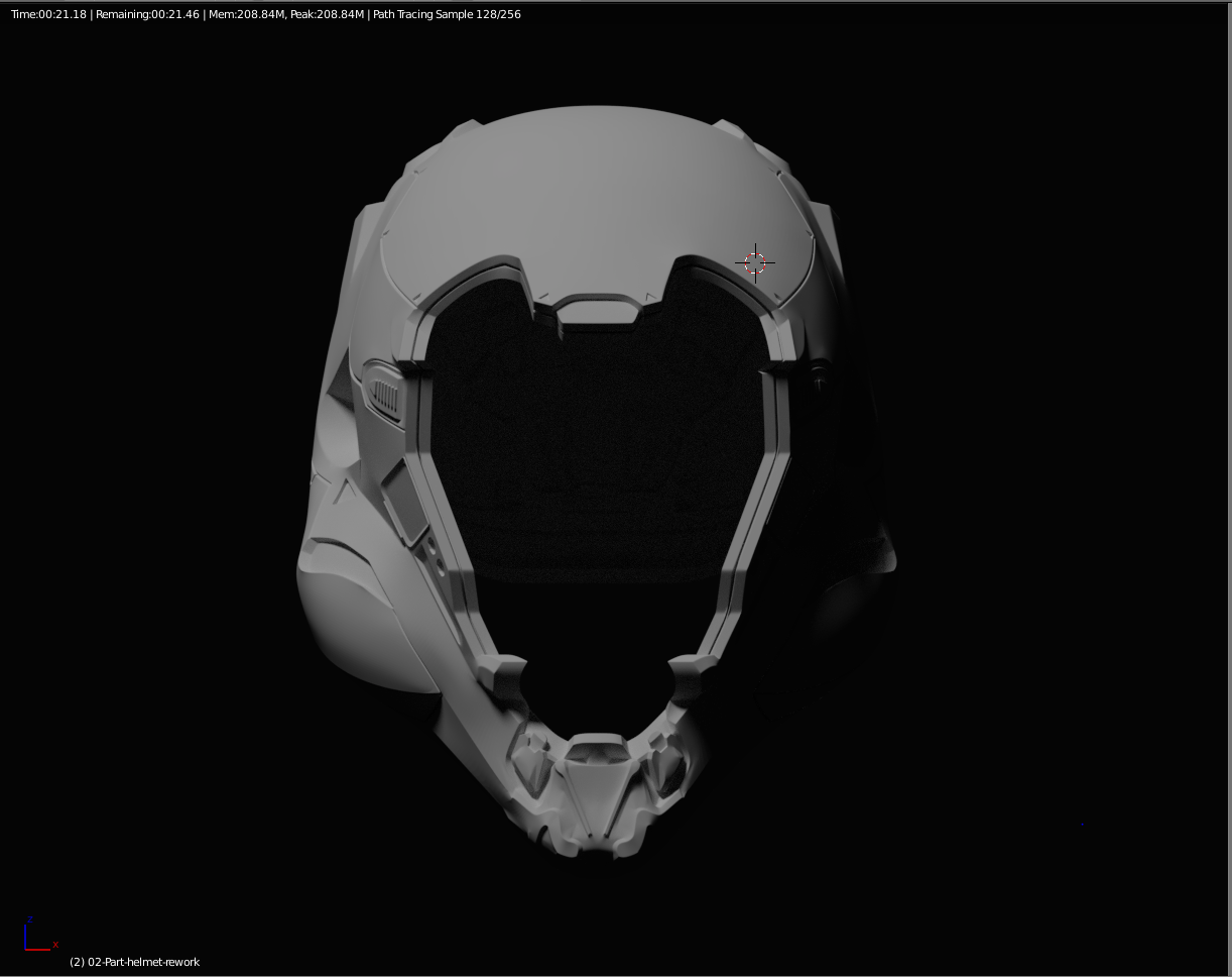

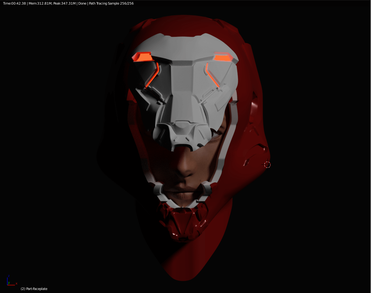

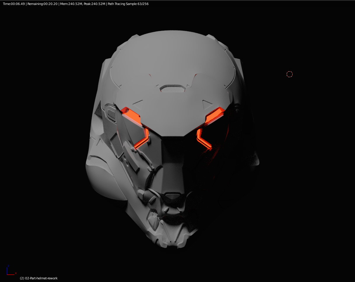

  4. Salut à tous je reviens après une bien longue absence ^^ Je me lance dans la conception d'un casque du jeu vidéo Anthem. Je suis a 40% du projet et j'ai déjà commencé l'impression. J'espère que vous aimerez

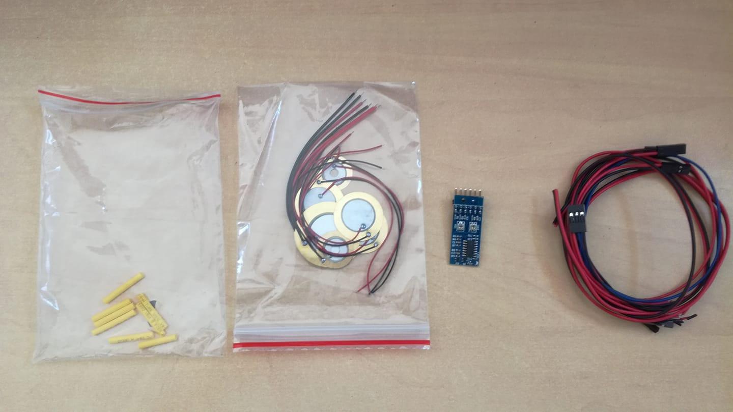

  13. Suite des avancées capteurs piezo recus, installés et presque réglés, j'attendrait de tout avoir fini mais ça a l'air vraiment efficace ! video-1532644986.mp4

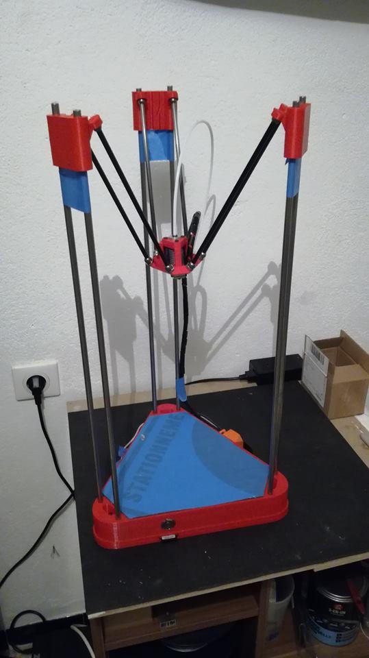

  16. Bonjour, à tous, voila cela fait un petit moment que j'ai envie d'une delta sans faire trop de frais, c'est alors que je me suis lancé dans la création d'une Neva Like a partir de ma petite DEasy 200 Je vais l'équiper de capteur Piezo Electrique pour le probeZ Voila donc c'est plutôt en bonne voie comme on dit
