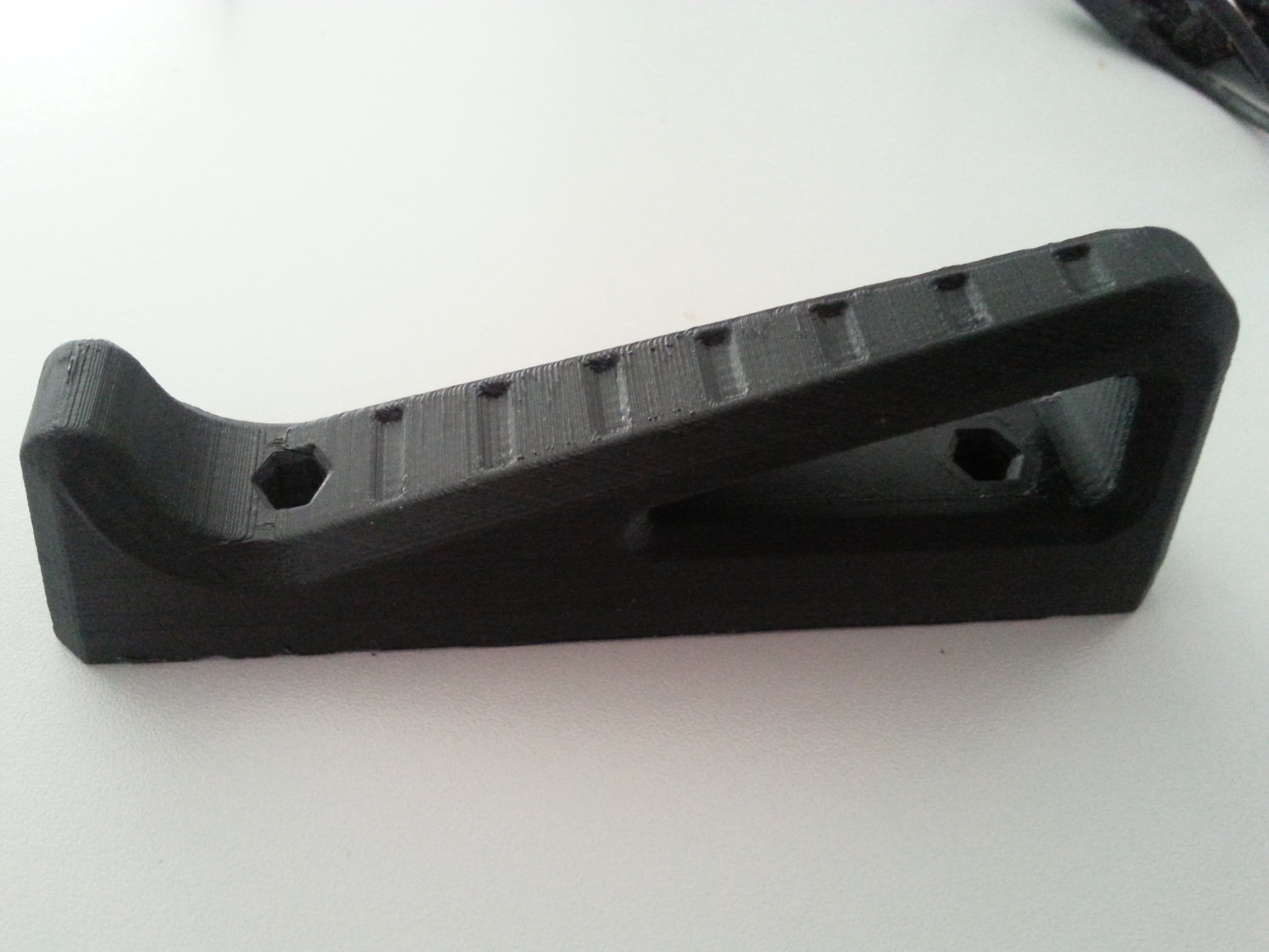

  6. Voici une de mes dernières réalisation, une poignée pour une réplique d'airsoft sur mesure. En ABS et réalisée sans support
