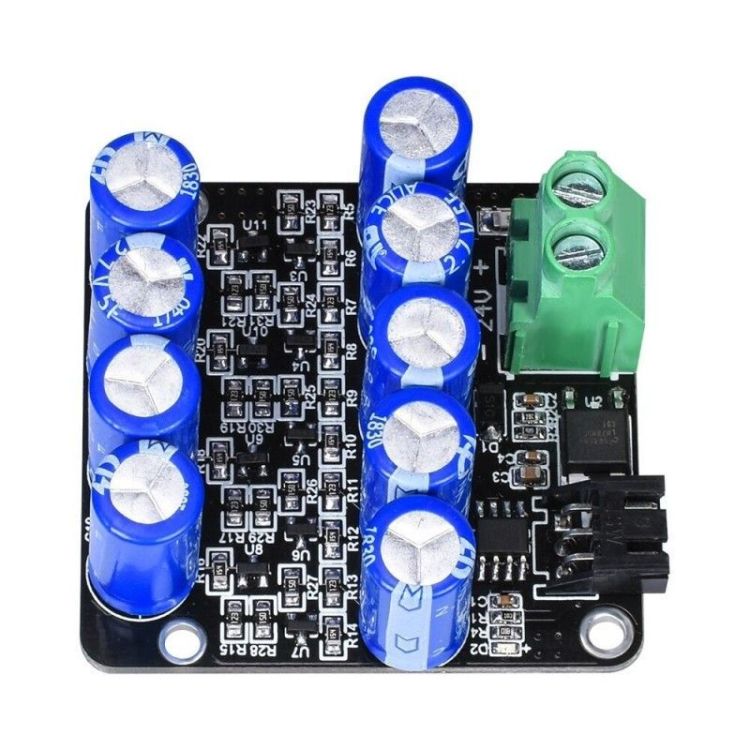

  6. Cr10 avec octopus le G28 se fait autrement sans soucis le problème viens de la reprise de l'impression après coupure de l'alimentation. En cour d'impression la tête qui ses relever a la coupure d'alimentation avec les position XYZ sauvegarder sur la carte , doit reprendre sont impression au retour de l'alimentation et cela sans faire de Z home BTT UPS 24V V1.0
  7. Bonjours, Après une coupure de courant lors de la reprises d’impression , l'imprimante effectue un X , Y home normal puis un Z home et la ça va pas ! de plus le Z home se fait avec la sonde dans le vide, avec X et Y a 0, le plateau prend un coup. je comprend pas je ne vois pas d’où c’a peut venir. merci Configuration.h Configuration_adv.h
