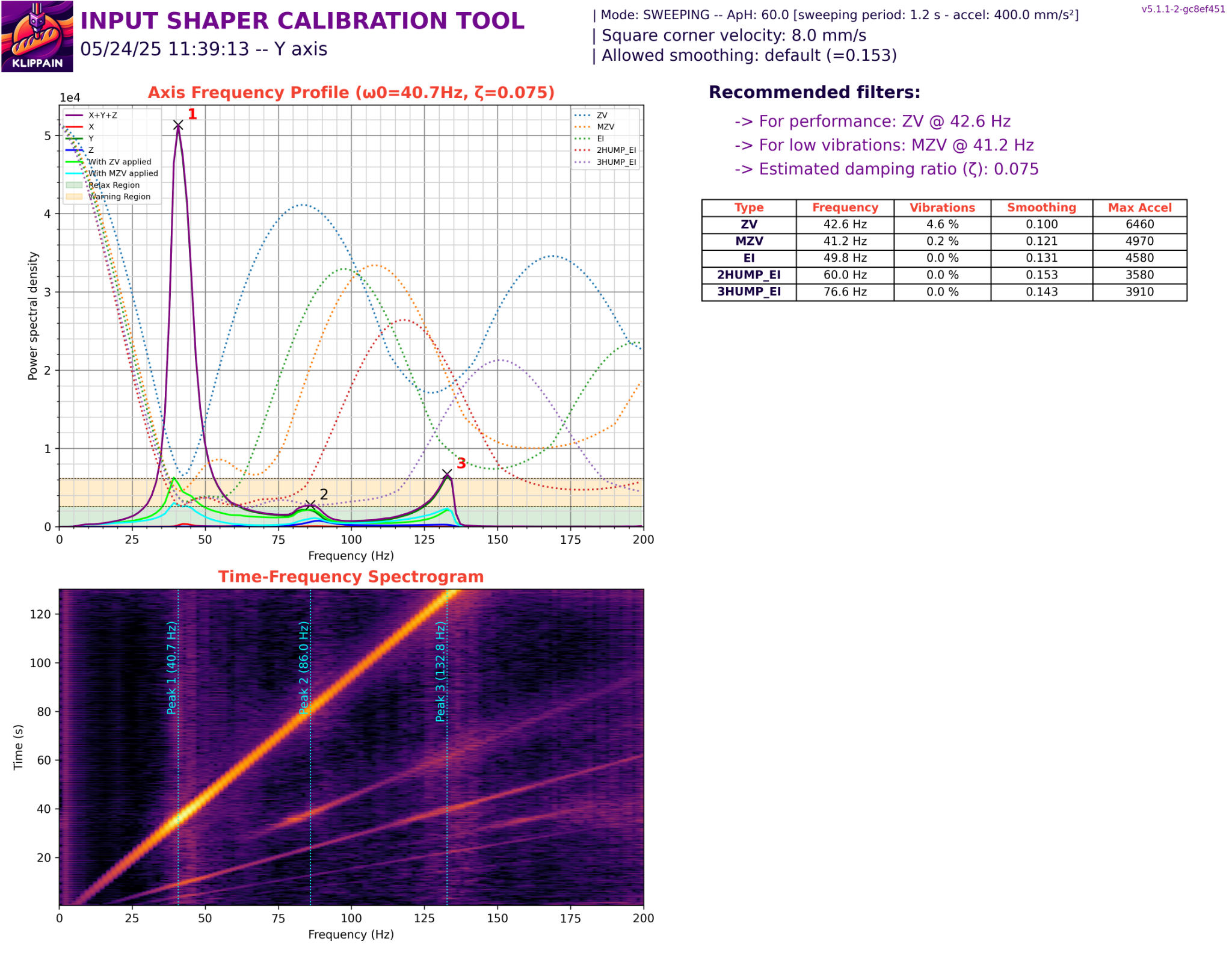

C'est une commande à passer dans la console pour calibrer, indépendamment du filament, la régulation de ta hotend. On fait ça machine au repos. Si tu imprimes du PLA principalement, mets une température de 240°C, car avec la vitesse de la X Max 3, on monte les températures souvent au dessus de ce qui est indiqué pour avoir les bons débits. Le fabricant donne 210°C pour son filament, il y a des chances que tu sois plutot entre 220 et 230 °C pour imprimer correctement avec un bon débit. Donc calibrer ta hotend à 240°C est tout à fait correct. En te lisant, je me dis que tu n'as pas calibré ton filament en faisant des tests de température / débit / pressure advance / .... Si tu ne l'as pas fait, commence par calibrer ta hotend et ensuite tu mesures le diamètre exact de ton filament, tu mets à jour ton slicer avec ce diamètre et tu fais les tests de température / débit / pressure advance et éventuellement débit maximum.

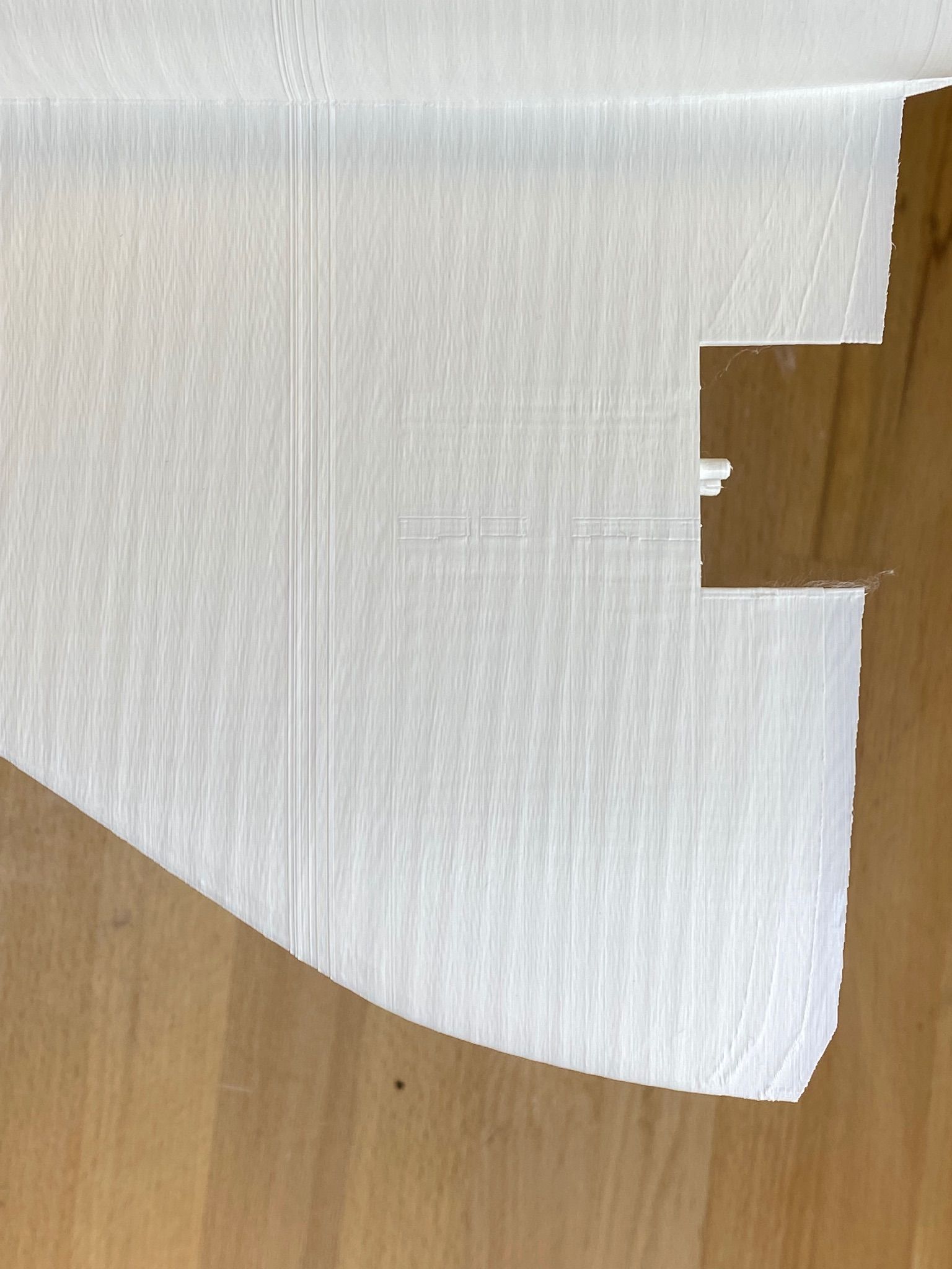

Ca ressemble à un problème de "banding", variations de température de la hotend / température un peu trop faible. Quelques pistes Tu as essayé en augmentant la température de la hotend de 5°C ? Tu as calibré ta hotend ? (PID_CALIBRATE HEATER=extruder TARGET= (une température proche de celle que tu utilises, mais légèrement supérieure) Essaye de refaire un Benchy après avoir calibré ta hotend.
