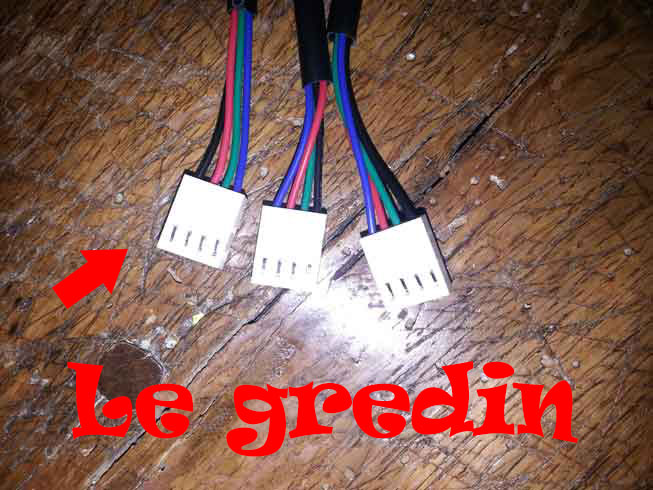

  10. Donc oui résolu mais... après avoir reçu l'eMotronic ce matin, je la remonte et là... le psycho-drame. Le même moteur qui ne fonctionne pas et un autre qui tourne à l'envers... Je vérifie le fichier de config, en profite pour désactiver le buzzer, trouve le schéma de câblage du moteur chez son fabricant (ici), inverse le câblage du moteur incriminé, je redémarre et teste le directement Z par pas de 1 mm. Et ça fonctionne, sauf évidemment le moteur dont j'ai touché au câblage qui tourne à l'envers. Je le recâble, patiemment (si si, pour de vrai). Ô, joie. elle est fonctionnelle, cette petite delta. Maintenant, il ne me reste qu'à me familiariser avec les 99, 2% restants de l'impression 3D par extrusion de filament. Encore un p'tit effort, donc.

  12. Salut, J'ai récemment reçu ma MicroDelta Rework. Au 1er allumage, j'ai constaté que le moteur Gamma n'était pas piloté: sous tension, je pouvais tourner son axe librement. J'ai donc croisé les câbles des moteurs (Alpha sur Beta, Beta sur Gamma, Gamma sur Alpha) ainsi que ceux des fin de course, et le problème s'est déplacé. J'en ai donc conclu que le souci venait de la carte eMotronic, elle est repartie en SAV. Mais une fois testée par eMotionTech, il s'est avéré qu'elle fonctionnait parfaitement! Chouette! Ou pas... Donc le souci venait d'ailleurs... entre les moteurs et la carte. Le gredin de câble! Je vais arranger ça et dès que je reçois ma carte, je pourrais enfin imprimer. Ô, joie.

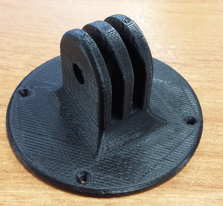

  14. J'aime les suggestions! Je vais devoir peser le comparateur, ça tombe bien je n'y avais pas pensé. Histoire de pouvoir simuler correctement les efforts en jeu Bon, l'effort appliqué est vraiment faible, voire quasiment nul même quand la machine se déplace. Mais je vais modifier la glissière, merci pour le conseil. Je vais aussi repenser la chose dans sa globalité, après concertation avec un collègue.
  15. Salut! Un jour, au boulot, on m'a dit "Boah les comparateurs, c'est bon, un bout de double-face, et bim tu colles ça sur le chariot, ça suffira pour le temps dont tu en auras besoin". Admettons, admettons. Sauf que les comparateurs, à la base, c'est fait pour être monté sur un bras articulé (du moins ceux-ci). Alors bon, j'étais plus à une ânerie près, donc j'ai fait le ménage (autrement dit j'ai tronçonné découpé délicatement l'arceau pour le montage sur un bras). Evidemment le coup du double-face était une hérésie absolue, bref j'ai perdu mon temps; mais ça me gonflait d'avoir également perdu 2 comparateurs flambants neufs. En attendant de pouvoir imprimer (autre histoire en cours de gestion) je prépare donc un peu de travail en amont. TADAAAAAAAAM! Un fond de boîtier tout neuf avec support intégré, rotation et extension intégrées, oui Madame, y'en avait un peu plus alors je vous l'ai mis. Les zolies couleurs c'est juste pour bien différencier les pièces, je n'ai que du PLA noir. Manque la tête de vis jaune, je sais pas encore si j'en prend une au boulot ou si je l'imprime, on verra. Pareil pour les vis noire et verte, pas présentes, y'aura peut-être un écrou prisonnier. Manque aussi la fin du support, avec la fixation. Fichier à disposition une fois tout terminé. C'est en cours. Au dodo.
