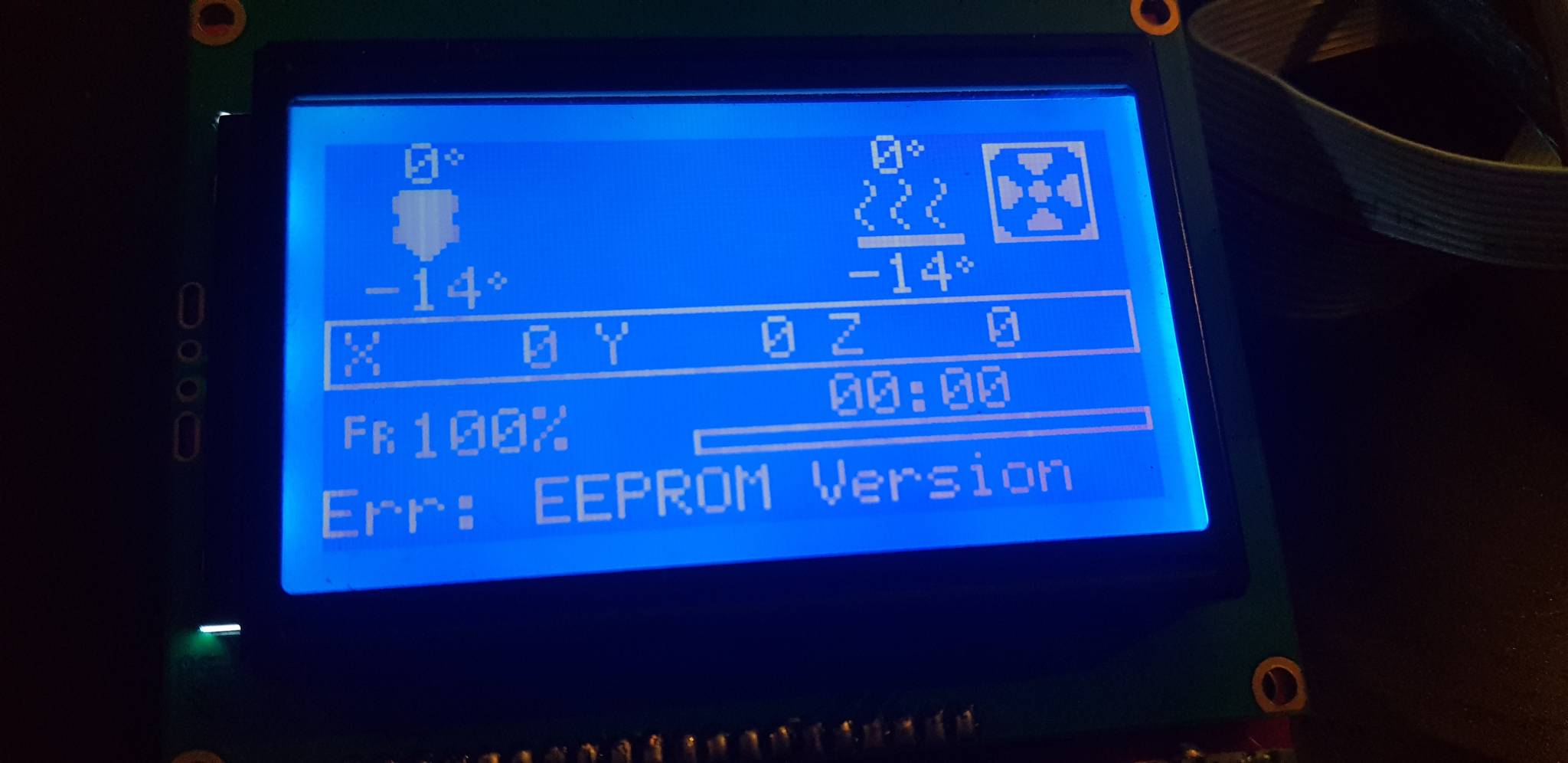

  7. Bonjour Tous, Je suis toujours en train de passer a une Carte MKS SGEN L problème dans le firmware j’ai mis en fr mais a l écran ces toujours en anglais Une idée?
  8. salut a toi problème résolu fallait faire un reset pour les -14 c’est normal je n'est rien brancher dessus a part l usb pour la demander par contre dans le firmware j’ai mis en fr mais a l écran ces toujours en anglais il me reste a tout recâbler mettre la tornado en stand-alone faire les pid ; mettre les tmc2208 en lieu et place des 4988 et mettre le BL touch le mieux c’est les tmc22288 ou tmc2209 en uart ou pas ?
  9. Bonjour Tous, Je en train de passer a une Carte MKS SGEN L Firmware choisir Marlin 2.0 avec modif pour TEVO TORNADO problème : après insertion de la sd une erreur aparait (voir pinces jointes) mais je sèche il y aurait il une âme charitable pour me dépanner
