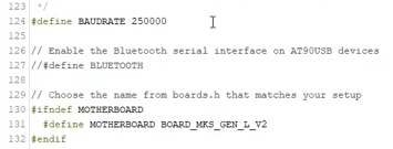

Après de très très très nombreux essais tous autant infructueux les uns que les autres, j'ai décidé de repartir d'une nouvelle base Marlin2. Donc re téléchargement et re essais. Et là, la motherboard MKS_GEN_L_V21 est acceptée. J'avais donc, visiblement, un pb avec le 1er Marlin téléchargé (fichier ou sauvegarde). Nouveaux essais donc en cours. -

Merci pour ton aide et tes indications, mais, malheureusement (je suis désolé) j'avais déjà "pioché" dans ces tutos (entre parenthèses, très bien faits, très clairs et très explicites. Bravo à Egalistel), et c'est là que j'ai mes premiers doutes : Voilà ce qu'il écrit et présente en ligne 131, ... et là, ça ne marche pas. Je viens de lui poser la question. Je vais rester avec MKS_GEN_L tout simplement pour le moment. D'où mes questions. Cdt. Jipé -

En premier, j'essaye de me configurer un Marlin v2 adapté à ma machine et déjà un problème : De nombreuses config et vidéos disponibles sur le net indiquent de spécifier la carte mère utilisée (c'est évident). Je saisie donc Motherboard board_MKS_GEN_L_V2 comme indiqué et représenté dans des tutos, et j'ai une erreur systématique à la compilation. En regardant sur Boards | Marlin Firmware (marlinfw.org) ce type de carte n'y est pas définie. Je n'y trouve que : Arduino BOARD_MKS_GEN_13 MKS GEN v1.3 and v1.4 pins_MKS_GEN_13.h Arduino BOARD_MKS_GEN_L MKS Gen L pins_MKS_GEN_L.h Changement dans Marlin ou quelque chose qui m'échappe? Pour info, j'ai téléchargé la dernière version de Marlin : 2.0.7.2 -

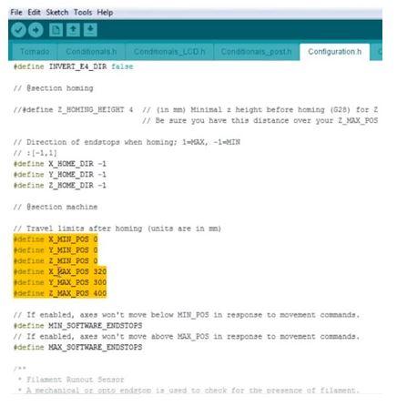

Bonjour, normalement cela est spécifié dans le Configuration.h. Normalement, aussi, si les contacts de fin de course sont bien opérationnels, les moteurs ne doivent pas aller "plus" loin. Enfin, il est possible de définir des fins de course "logicielles" (toujours dans le Configuration.h, juste en dessous de la partie en jaune dans la PJ). Cdt -
