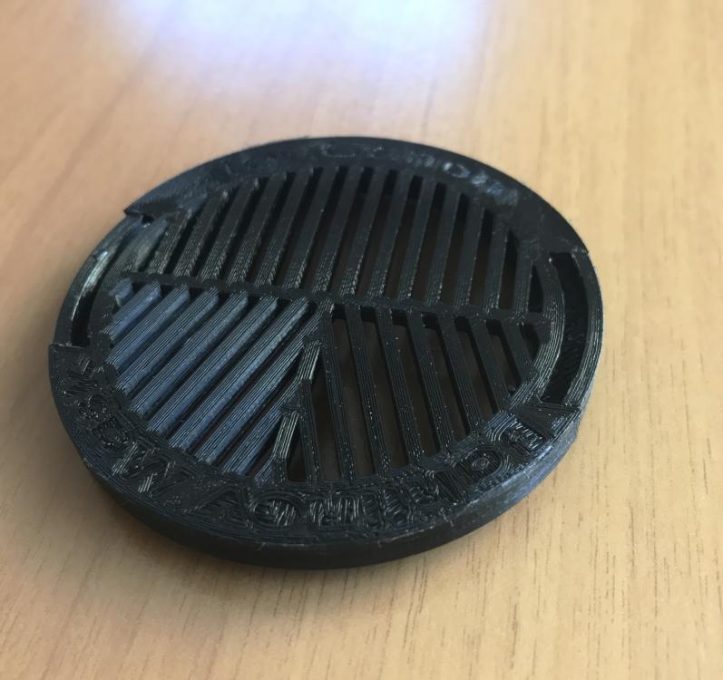

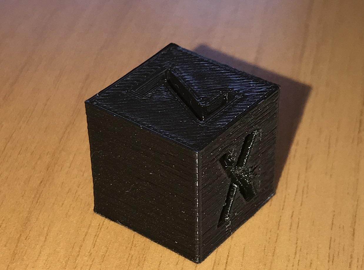

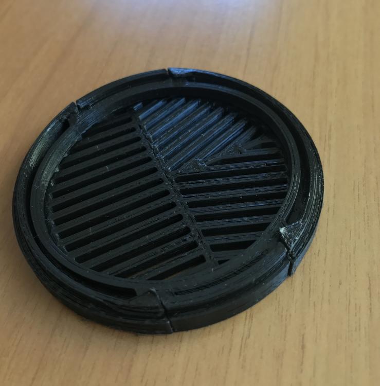

  4. oui, les accouplements tournaient comme des patates, là ça va beaucoup mieux et plus de bruits de grincement du coup. La révision A+ de la carte possède des connecteurs bleu et non vert pour les resistance du bed et ext. il y a aussi les version pour la carte avec les connecteurs verts dans le lien que j'ai donné. prochaines optimisations, je suis entrain de monter des tiges T8 plus précise pour l'axe Z et surtout plus droites, car celles d'origines sont voilées. - réalisation d'un cube pour vérifier les dimensions après calibrage, impec avec les valeures d'origines du firmware : ensuite j'ai imprimé un masque de Bahtinov pour la mise au point de mon APN quand je photographie les étoiles.

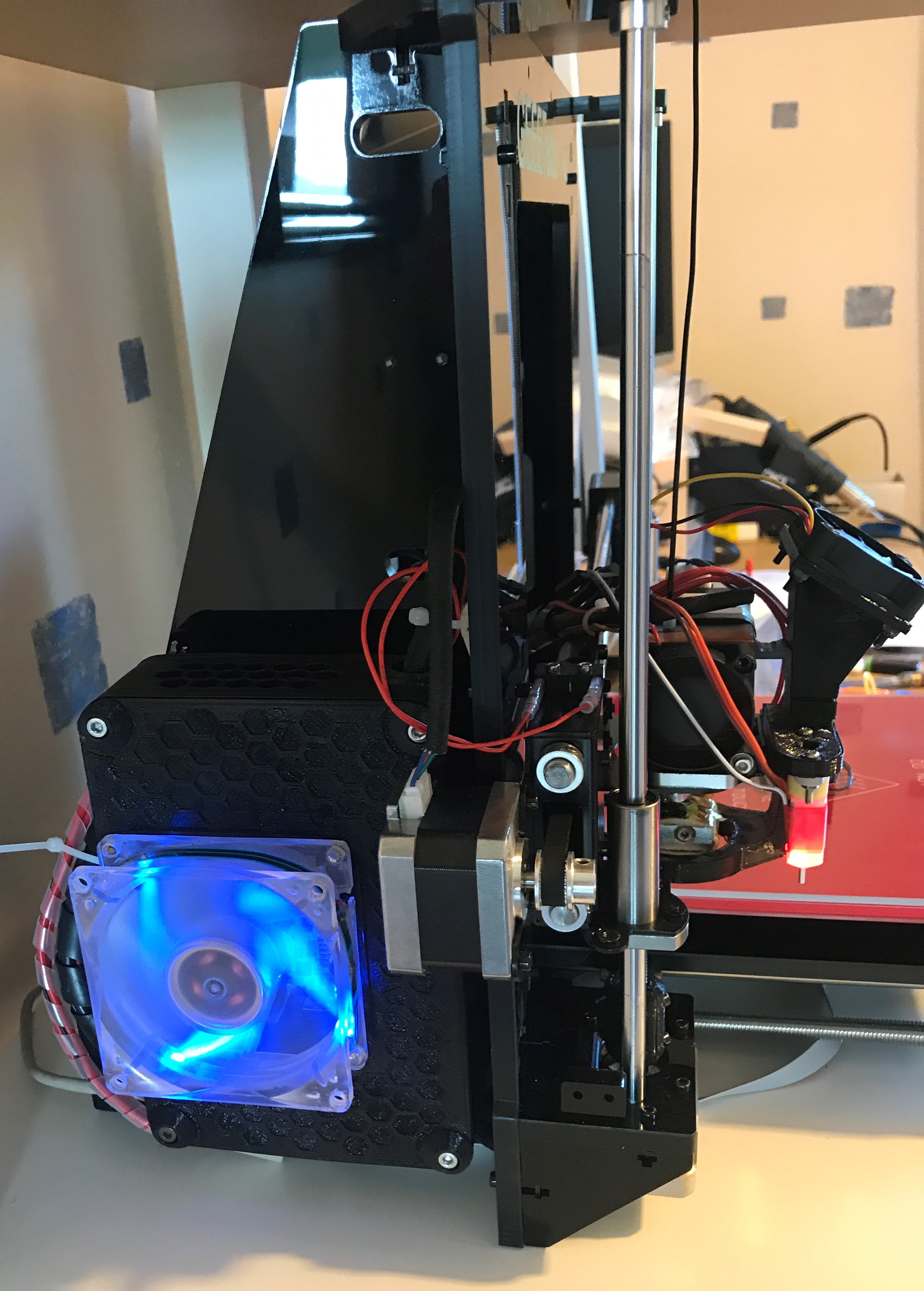

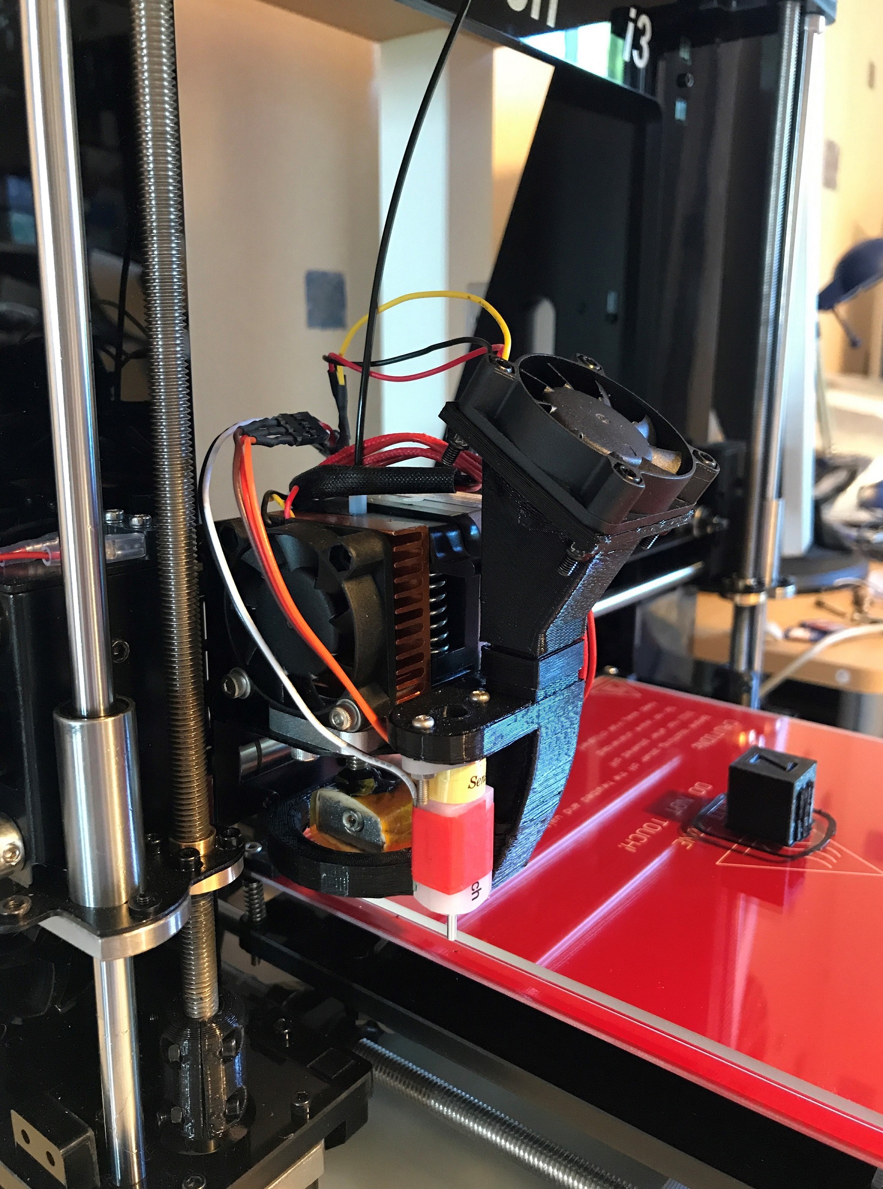

  6. pour le refroidissement j'ai utilisé trois pièces qui me font un ensemble avec support de 3Dtouch intégré et j'ai aussi récupéré le petit ventilateur d'origine de refroidissment de la carte GT2560 https://www.thingiverse.com/thing:2039119

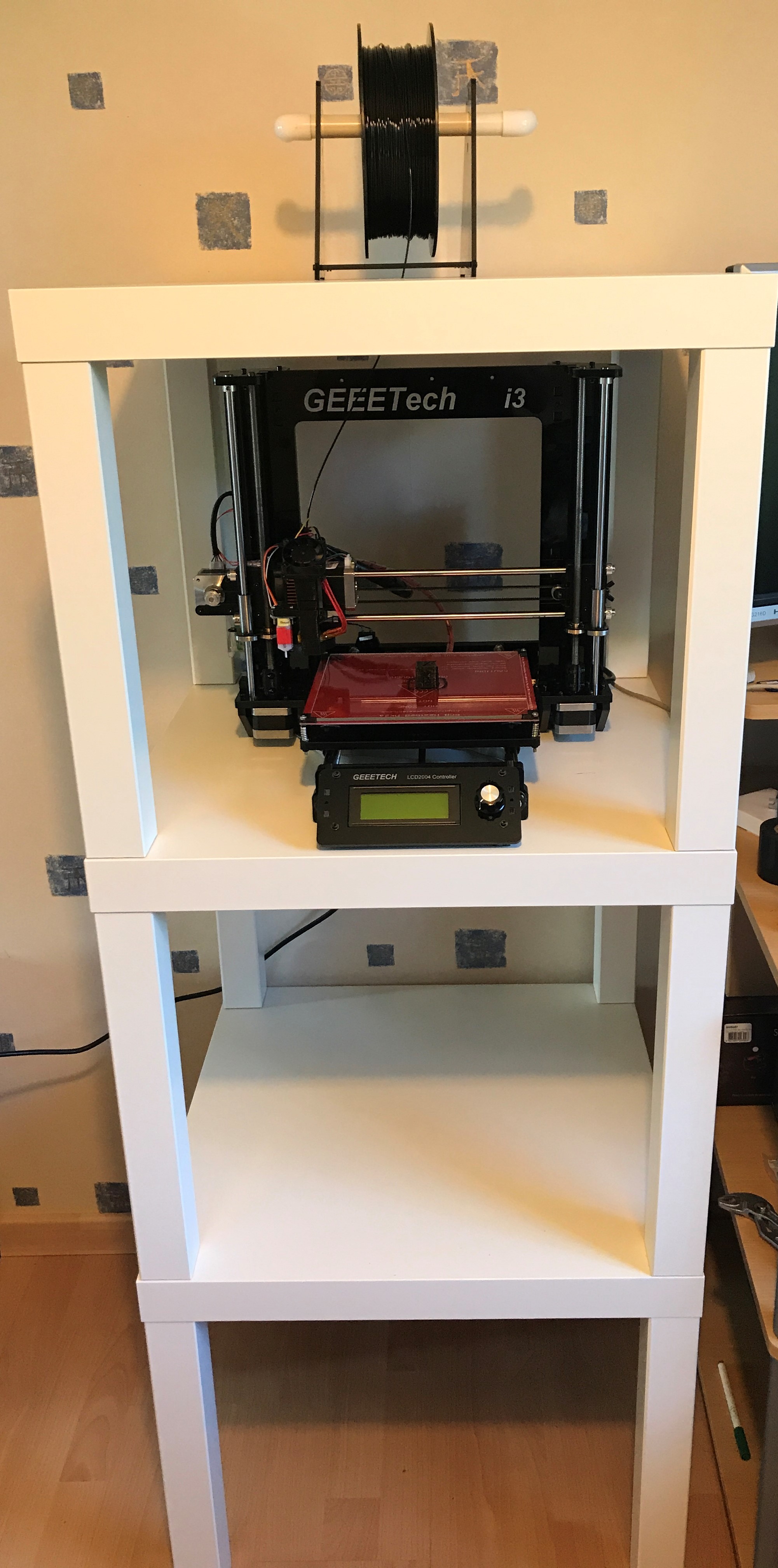

  7. J'ai imprimé une boite avec couvercle pour recevoir la partie GT2560 et ranger tous les câbles : https://www.thingiverse.com/thing:1279978 j'ai pris la boite : https://www.thingiverse.com/download:3492487 et le couvercle : https://www.thingiverse.com/download:3492482 A noter les dimensions sont spécifiques à la version A+ de la GT2560

  12. super, je suis aussi entrain de réflaichir pour faire un meuble pour ma geeetech. Sympa ton idée.
