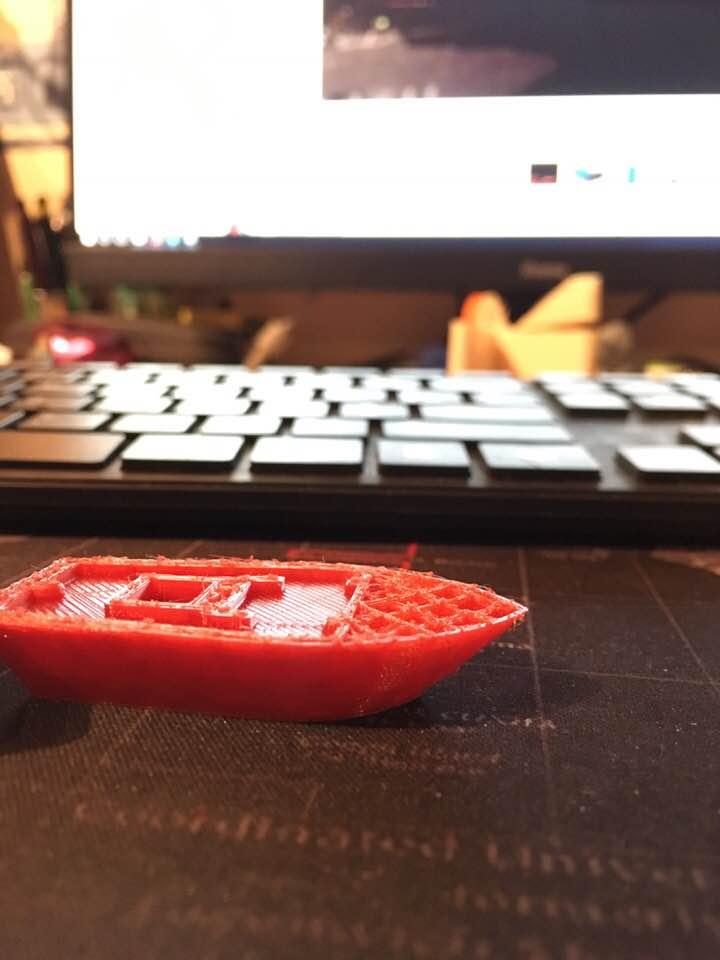

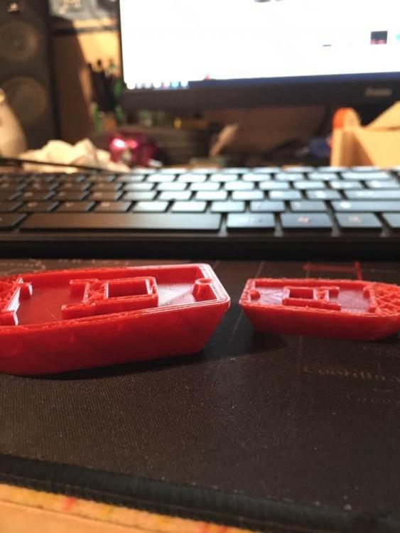

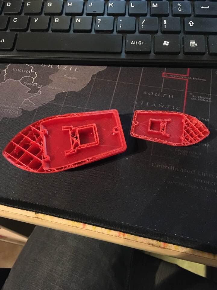

  11. Ouais mais comme tu peux le voir c'est à chaque fois au même endroit (Sur 3DBenshy (bateau rouge)). Qu'importe la taille de l'impression, si c'est l'extrudeur je comprend pas ! Merci de ton intérêt ! Pour le coup, je n'ai aucunes marques sur mon filament qui confirme que ça patine. J'ai plus l'impression qu'il y a une perte de débit. D'un coup comme ça ...

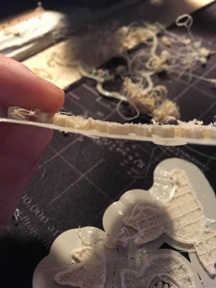

  12. Bonjour, je n'ai pas trouvé de sujet similaire ou récent à ce sujet. J'ai aussi envoyé un ticket à Dagoma, mais il me demande des photos de mon installation ... bref. J'ai ma p'tite DiscoEasy200 qui marchait bien, genre vraiment bien, qualité de dingue. Puis je me suis dit, tien pourquoi pas rajouter un écran, ne m'y connaissant pas beaucoup j'ai fait mon pigeon et je l'ai pris sur le site. Je l’installe, je lance une impression après avoir tout paramétré sur CURA. Aucun soucis au début Z-offset OK, tout est nickel. Au bout d'un moment, à un certain pourcentage de pièce, je pourrais pas vous dire (voir les images jointes), le débit est complètement perdu et du coup ça imprime plus rien, j'ai beau réinstaller le firmware, rien n'y fait ! Auriez vous une piste ? Cordialement

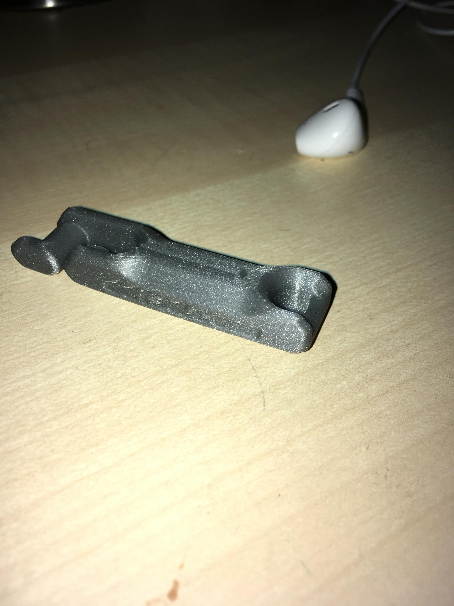

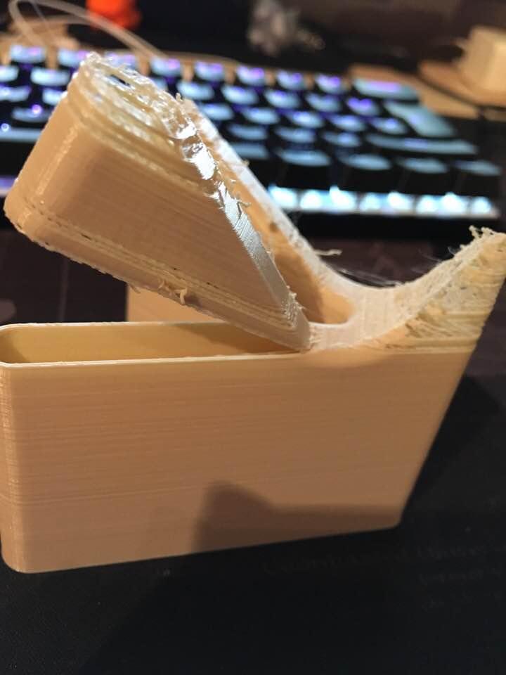

    Salut, j'ai un cous avec Cura 2.7 ou mon imprimante (DiscoEasy200). L'impression ce passe bien au début sur les premier mm (4 mm exactement), puis après elle saute de 2 mm de hauteur puis continue l'impression et ça qu'importe le model (Voir Photo) ?? Avez vous une idée ? Pareil j'ai remarqué que le paramètre 'Diameter' est par défaut à 2.85 Zarbi pour set pré-fait pour la Dagoma, fin bon je l'ai mis sur 1.75 et j'ai juste le soucis expliqué plus haut.
