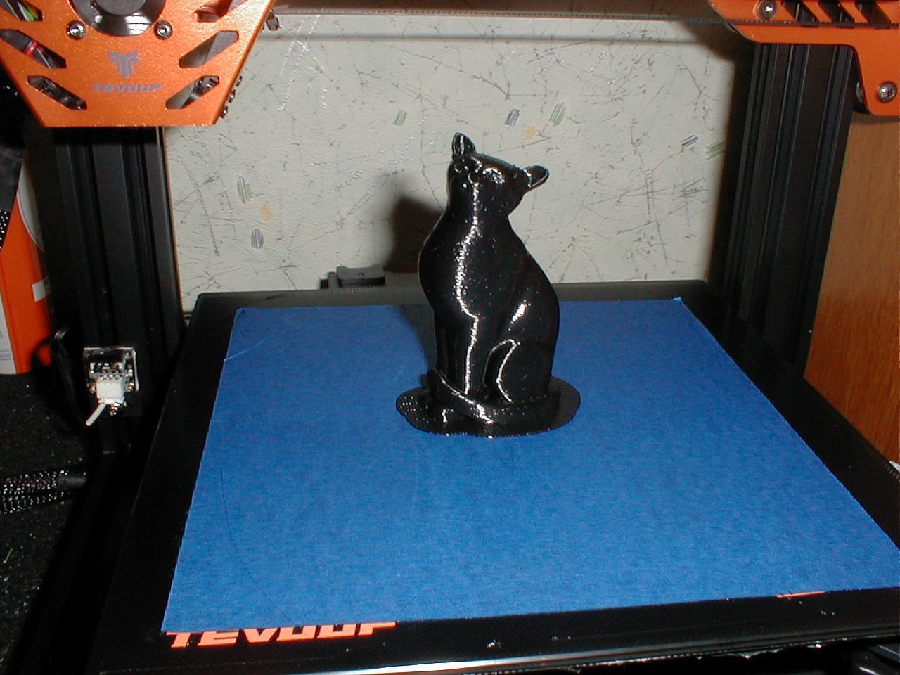

Je continu mes test car j'ai un problème avec la rétracton du fil. Voici un modèle fait sous logiciel et imprimé avec Cura et S3D. Les résultats sont identique malgré que j'ai poussé la rétraction à 6mm. Quelqu'un à une solution autre que changer le sysème de rétraction du fil. Ou est-ce un problème de software de l'imprimante ? Au sujet de mon plateau voici la photo de mon support adhésif.
Plus qu'assez de ce plateau en verre qui ne veux pas adhérer. Obligé de recommencer 3 fois la même pièce qui se décolle avant la fin. Malgré des réglage fins d'après un tuto sur Youtube, je n'arrive pas à coller comme il faut la pièce malgré jupe ou radeau. J'ai voulu décoller le verre mais je m'aperçois qu'il n'y a pas de plateau rigide en dessous comme sur la Tarantula RS ou la Ender3. Je voulais adapter un plateau magnétique. De guerre lasse j'ai collé un vieux adhésif Turnigy et là vraiment les pièces ne bougnent plus. Et mainteant j'arrive à imprimer.
Je continu avec mes essais avec cette imprimante. Parlons du plateu. Il est en verre "Plaque de construction en verre carborundum" mais franchement l'adhérence n'est pas la meilleure. Plusieurs pièces se sont décollées avant la fin. J'ai envisagé de remplacé la plaque de verre par une feuille magnétique comme j'avais sur la Ender3. Mais voilà la plaque de verre est collée et dessous c'est directement la plaque chauffante. Il n'y a pas de support rigide à ma connaissance. Est-ce que d'autres personnes ont fait ce changement ?
Pas terrible en effet. très mauvaise adhérence sur la plaque en verre du plateau. Et pourtant lors de la commande il est précisé que c'est un plateau magnétique. Je voudrais en mettre un mais hélas la plaque en verre est collé par un adhésif. Ca va pas être facile à changer. Ce matin justement je galère avec des impressions qui ne veulent pas adhérer sur la plaque en verre. Obligé dans la programmation d'ajouter un radeau allors qu'avec un plateau magnétique c'est parfaitement inutile. En plus il y a un isolent autour de la buse qui s'engorge de PLA. Obligé de le couper à la base ou de le supprimer à terme. Autre problème aussi avec la carte SD. Il m'en faut une ou deux de plus, pas facile à trouver en ville dans un magasin Cash. C'est un format FAT qu'il faut.
J'ai continué d'autres impressions. c'est pas terrible par rapport à ma Ender3 V2. J'ai des réglages à faire dans Symplifi3D ou dans Cura à tester aussi.

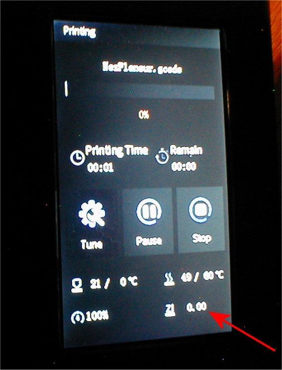

Bonjour, Moi aussi je débute avec cette imprimante. Juste deux questions : - Quand on change la carte il est dit qu'elle la lit directement. Pour moi je dois éteindre et allumer à chaque fois. - Le niveau du Z pendant l'impression reste toujours à 0.00, pourquoi ?
