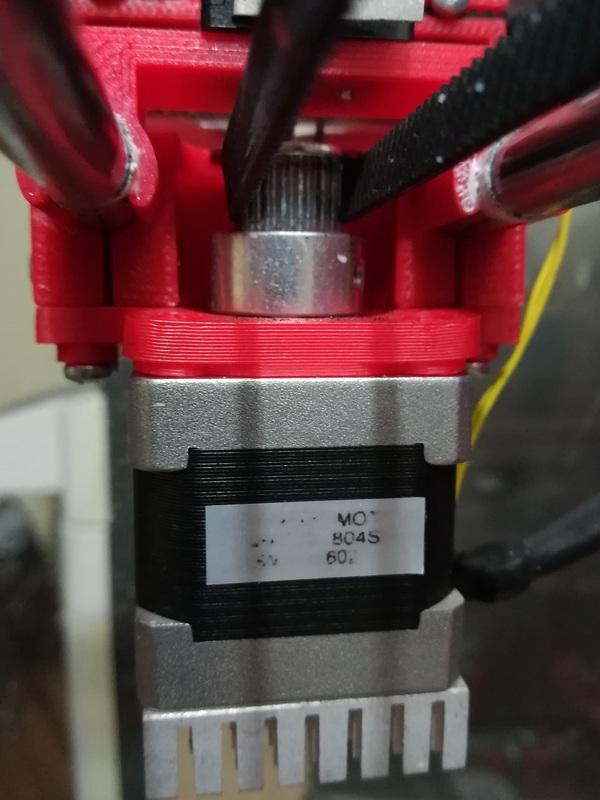

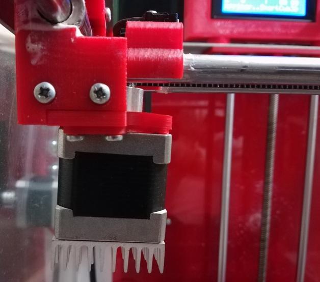

    Ce sont les drivers d'origine et c'est le moteur X qui chauffe énormément, d'ailleurs je me demande s'il n'a pas déformé le support, car le moteur penche. Je peux même voir du jour entre le support et le moteur (photo 1) alors qu'il est collé sur l'autre coté (photo 2) :

    Bonsoir, Il y a bien un petit jeu, d'ailleurs pour tester le déplacement du chariot, j'ai défait la courroie du moteur Y, il coulisse d'avant en arrière sans problème juste en le poussant un coup. J'ai effectivement un boîtier avec un ventilateur de 40mm qui souffle sur les steppers, dans le doute j'ai mis à la place un ventilateur industriel de 90mm qui envoie beaucoup plus d'air sur l'ensemble de l'électronique. Mais le problème est toujours là, sur 2 essais aujourd’hui : 2 échecs. J'ai remarqué que le moteur X est brûlant, j'arrive tout juste à poser mon doigt dessus. J'ai tout laissé refroidir une bonne heure avant de refaire un essai, juste au palpage le moteur X est déjà chaud, alors que le moteur Y et celui de l'extrudeur sont quasiment froid. Du coup, je me suis battue avec cette poulie, qui avait effectivement pris du jeu, sans m'apercevoir que le moteur X était si chaud. Est-ce que c'est possible d'inverser des steppers (par exemple X et Y) pour faire un test ?

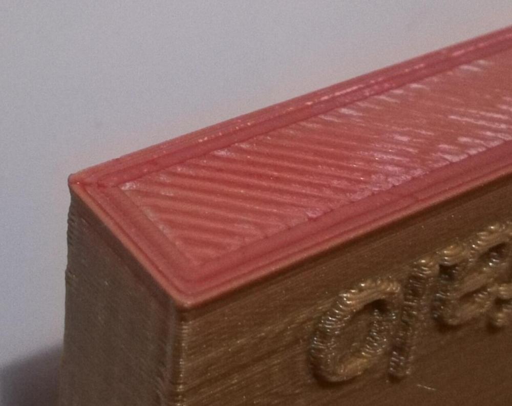

    Tu vas rigoler, la photo de mon sujet, c'est justement ça que j'essayais d'imprimer. Depuis j'ai réussi, j'ai réglé l'écrou contre le roulement, puis la poulie contre l'écrou pour resserrer en dernier l'écrou contre la poulie. Mais j'ai toujours un décalage n'importe comment, là j'avoue que je commence à sécher. Ça serait presque artistique si ça ne commençait pas en m'ennuyer sérieusement : la photo est de face. Je vais refaire le tour des poulies une nouvelle fois ...

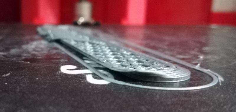

  10. Bonsoir, J'ai un petit souci que voici : Le palpage se passe bien, j'ai d'ailleurs refait l'offset il y a peu. Dès le départ de l'impression, pour la jupe, l'impression se décale sur la gauche (quand on regarde de devant l'imprimante comme sur la photo). Et ainsi de suite, parfois elle arrive à faire les couches successives alignées, mais régulièrement elle décale l'impression. Les courroies sont tendues correctement. Quand je déplace les axes à la main, pour X (en largeur) ça coulisse bien, par contre pour Y (en profondeur) je sens deux légers points durs. Je pense orienter mes recherches vers les poulies et voir si elles ne forcent pas sur un point, mais avant de démonter je préfère avoir des pistes d'idée afin de ne pas m'égarer. Pouvez-vous m'aiguiller sur le problème et la recherche de solution ? D'avance merci,
