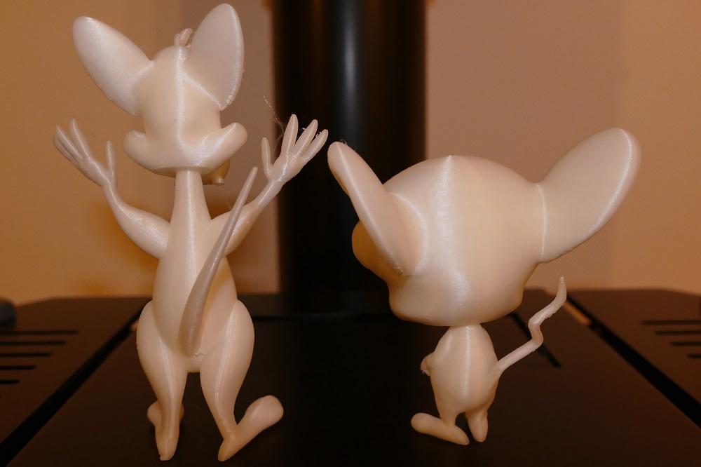

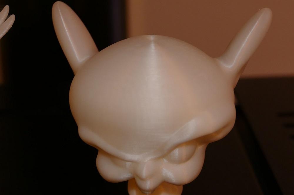

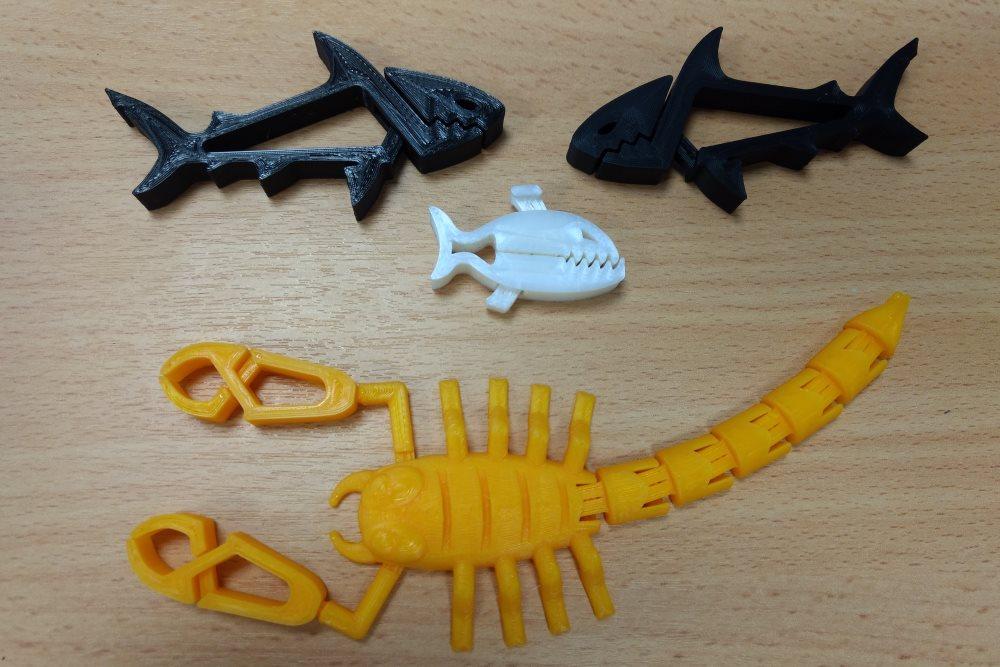

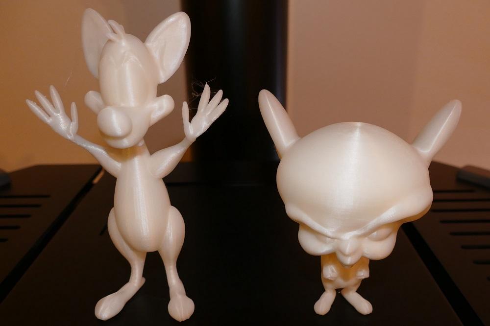

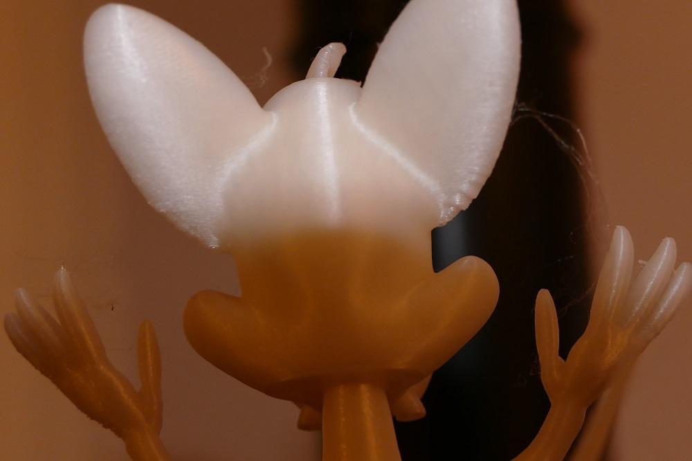

Merci @slobberbone, merci @Dragon, ça me touche d'autant plus que j'estime être loin derrière vos niveaux respectifs Et vous êtes plus tolérants que moi par rapport à mes défauts d'impression. D'ailleurs je me rends compte que j'ai oublié de mettre le lien. Si les stl vous intéressent, dispos là https://www.myminifactory.com/object/3d-print-pinky-and-the-brain-39379
Merci @cr1cr1. Pour le benchy, j'avais cherché sur Thingiverse, mais il y a tellement de remix que je n'étais plus sûr du coup. Après l'impression lancée ce soir, j'essaie de tenter le Benchy, que je n'avais jamais encore testé

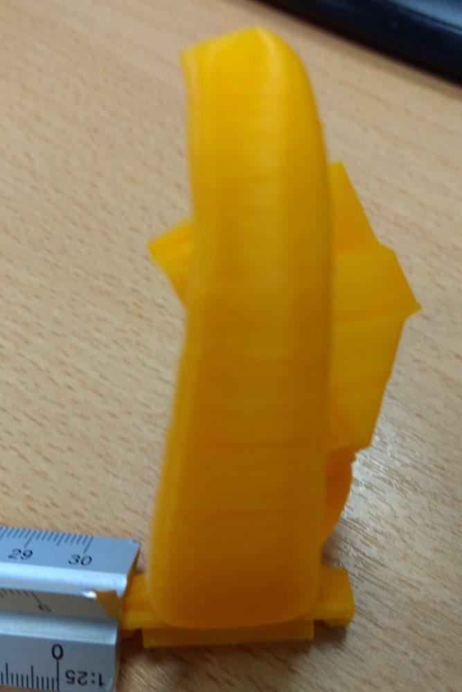

Merci à tous les 2. J'ai peut-être mon coupable. Pas l'axe Z en lui même, qui remonte / redescends sans à coups, mais ma bobine. En l'état montée avec le bras support qui va vers l'imprimante, et qui s'approche un peu trop des câbles d'axe X, extrudeur... Pour le print du soir, j'ai tenté l'inversion, ce qui ne me plait pas trop car ça le support bobine est alors un peu trop excentré à mon goût. J'ai l'upgrade vers ce support de prévu, mais c'est en stand by (roulements à billes commandés chez Aliexpress il y a 15 jours, en attende de réception) https://www.thingiverse.com/thing:2465016 Avec ça ça devrait éloigner suffisamment la bobine, sans affecter la stabilité du boitier

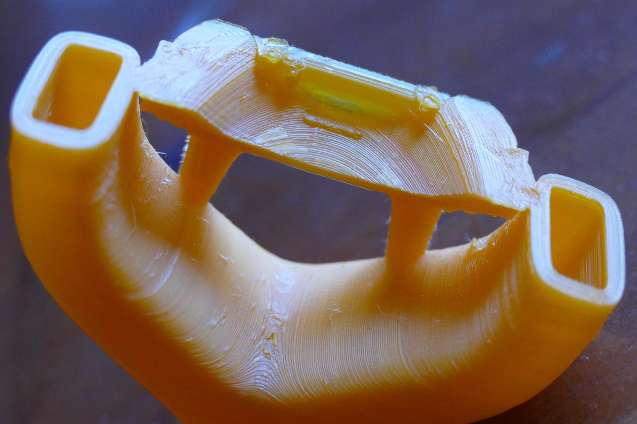

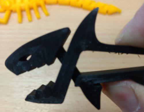

J'avoue que comme un con, en pensant échouer, je ne pensais pas que ce genre de défaut pouvait apparaître et j'ai récupéré la pièce de suite. En vérifiant avec les photos, ça semble plutôt être l'axe X... (j'avais supposé ça en accusant l'axe Y) J'avais tendu les courroies, mais pas sûr que ce soit suffisant, à creuser. Il y a-t-il de bonnes techniques pour être sûr que c'est serré, mais pas trop ??? (j'ai vu que certains tentaient d'analyser la fréquence de la courroie via une application, mais ça me parait assez capillotracté) Pour les 14 premiers centimètres en hauteur, c'était parfaitement rectiligne. Le premier défaut apparait à 14,5cm, puis le gros à 21,8 cm... A suivre...

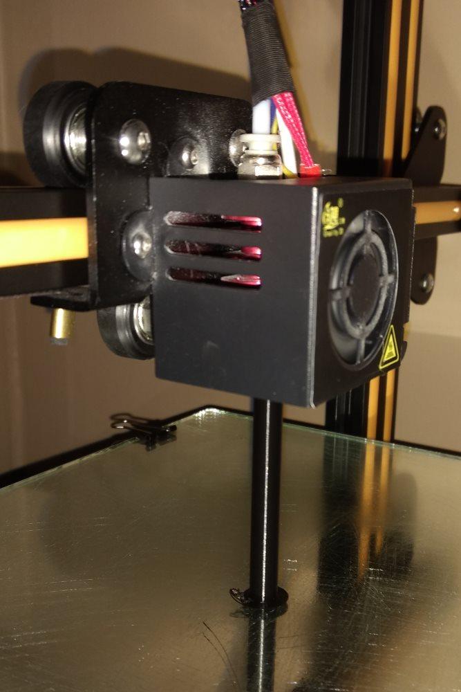

Bonsoir à tous, Après avoir été assez inactif sur le forum (tout en ayant lu pas mal), j'ai bien progressé dans l'utilisation de ma petite imprimante. Pour rmlc460, j'ai testé ton capot pour lecteur SD. J'ai eu du mal avec les fentes SD (résolu depuis en imprimant à la verticale pour éviter les supports), mais malheureusement pas adapté à mon lecteur car j'ai beaucoup trop de jeu (j'en ai trouvé un autre sur Thingiverse - en cours d'impression - dont les dimensions collent pile poil avec mon lecteur) Après avoir fait joujou pour moi, autant faire plaisir à mon petit monstre, avec un spirographe https://www.thingiverse.com/thing:905849 Ensuite, je me suis éclaté avec le Scorpionz https://www.thingiverse.com/thing:905849 Petit fail pour le dard, mais en l'état je suis plus qu'impressionné par le design, et les articulations pour une pièce imprimée en une seule fois. J'avais fait une pièce (requin) pour un collège, et j'ai eu pas mal de commandes. C'est con mais j'adore Vendredi dernier, tentative d'impression d'un fang compatible avec le ventilo d'origine (j'ai commandé les connecteurs GX16-8, en attente et j'ai déjà reçu les connecteurs JST pour refaire un câblage propre) Et là j'ai un gros fail que je ne comprends toujours pas Entre 2, dimanche montage des amortisseurs moteurs pour les axes X et Y. Que du bonheur pour les oreilles, tout au moins à 50 m/s (différence pas flagrante à 60 m/s) J'en ai profité pour regraisser la vis sans fin de l'axe Z (graisse au lithium que j'avais acheté pour du modélisme RC) Hier soir petit stress test sur l'axe Z : Tube diamètre 8 mm, épaisseur 0.4 mm imprimé en vase. Imprimé sur 25 cm et j'ai été agréablement surpris, vu que ça s'est fait complètement. Les défauts constatés me laissent penser que le tube est rentré en résonnance car on voit bien qu'après les différentes ondulations, on revient sur la forme initiale. (avant, aucun défaut) Avec ça, je suppose que l'impression d'une pièce haute ne devrait pas poser de problème

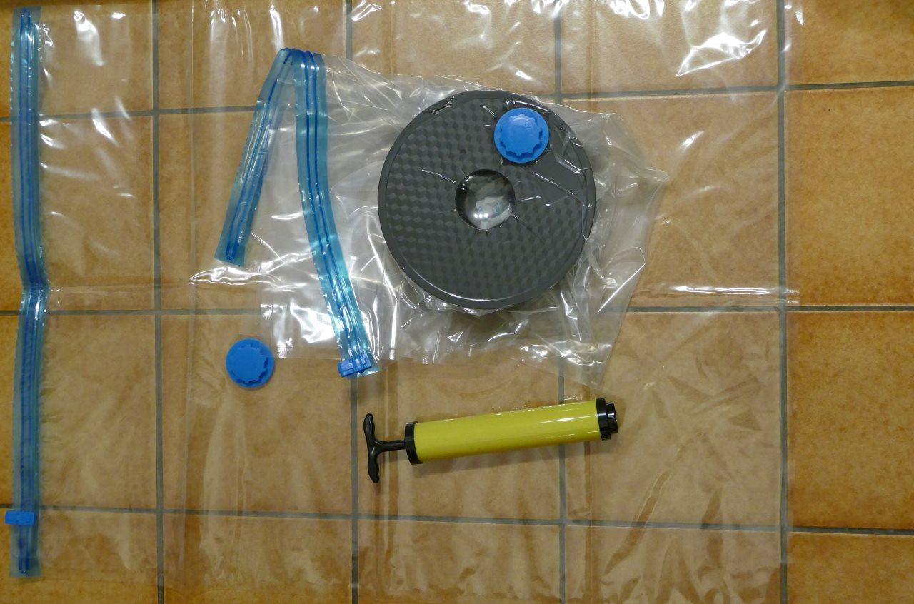

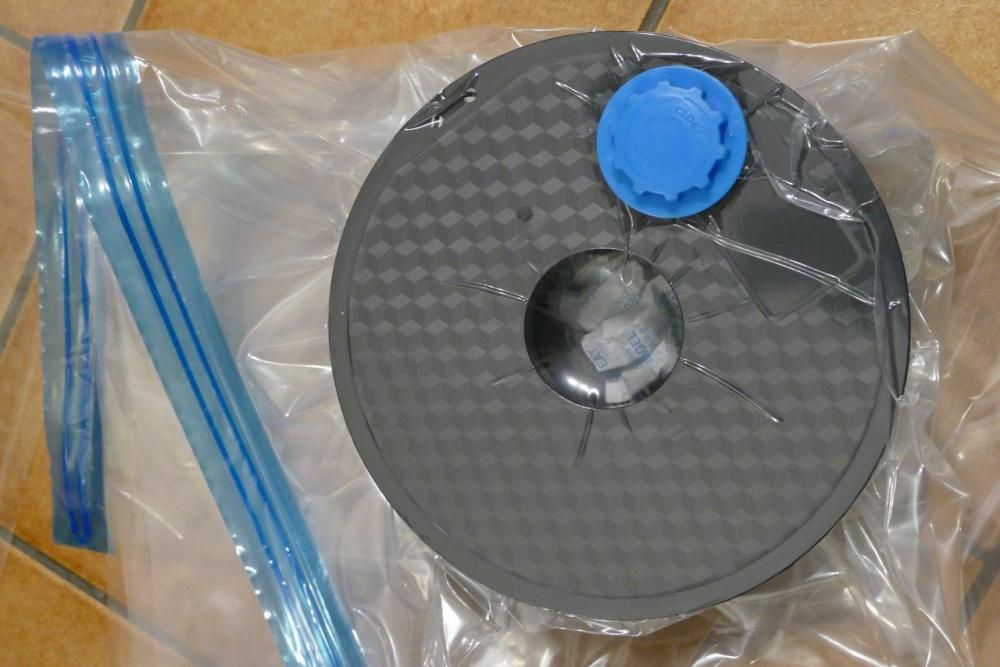

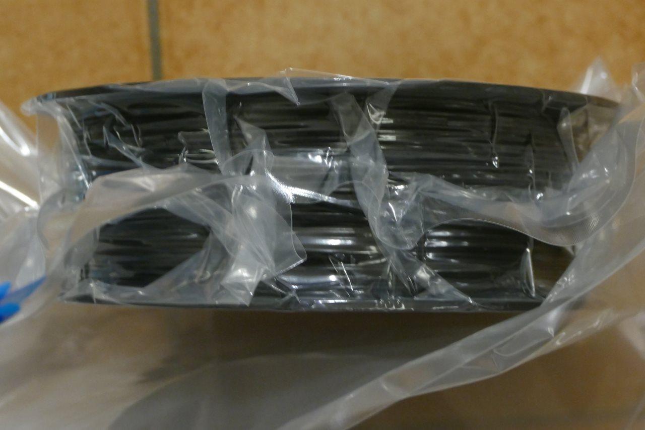

Bonjour, Aucune idée de la viabilité du système, mais j'ai commandé des housses de rangement sous vide pour vêtements. Commandé sur Amazon, 10 € pour 6 housses de 60 cm × 80 cm, avec la pompe. (j'aurais préféré du format plus petit, mais c'était plus cher...) Evidemment j'ai mis les sachets de dessicant fournis avec la bobine, et le sachet est bien plaqué contre le filament. Je n'ai pas de retour sur l'étanchéité à long terme du système, mais l'idée me semblait sympathique, et la mise en application semble me le confirmer

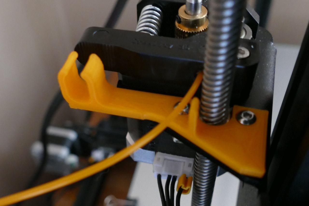

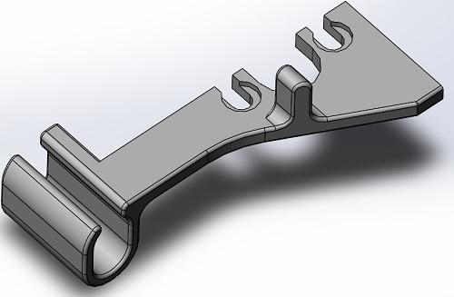

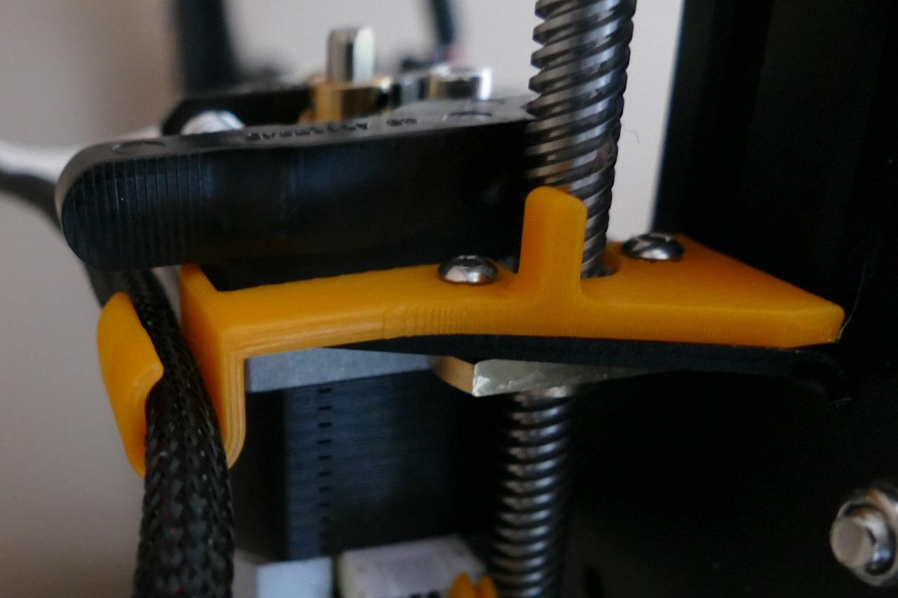

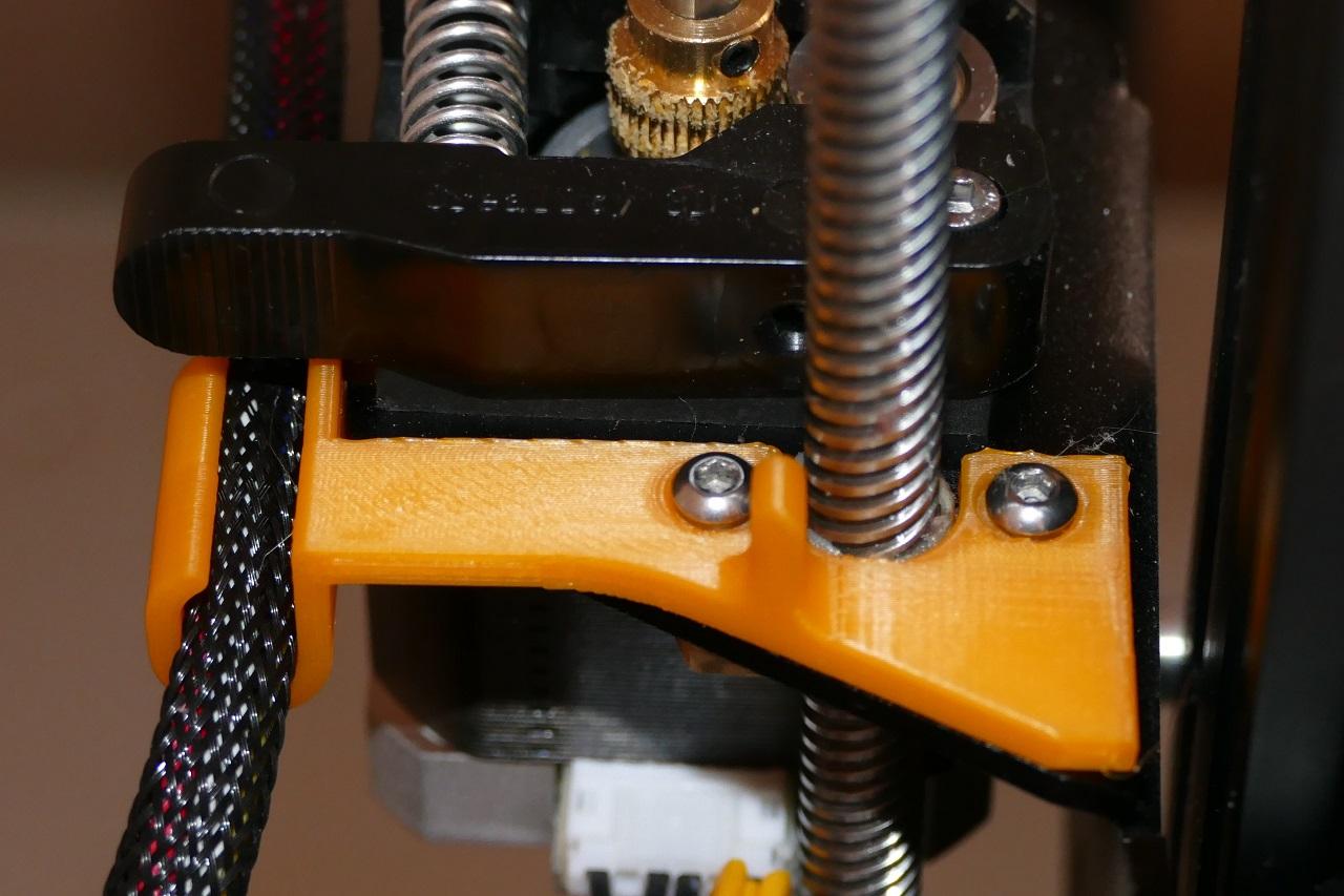

Bonjour à tous, Ce week-end, enfin un peu de temps pour faire des impressions (les journées de la semaine dernière furent malheureusement longues et usantes...) Impression du nouveau support Je ne suis pas mécontent du résultat. A améliorer : la position du taquet, trop excentrée, rendant l'insertion du filament assez pénible. Je pensais m'attaquer à une V2, mais... voir la suite En attendant de recevoir les ventilateurs, prises pour lesdits ventilateurs, impression de ce fang... https://www.thingiverse.com/thing:2544186 Je n'ai plus les réglages exacts en tête, mais de mémoire : - 0.1 mm - vitesse 50 mm/s - température 200°C pour la buse, 60°C pour le lit - utilisation d'une bordure, support générés en auto par cura : 68°, zigzag avec un taux de 75% Au réveil, pièce toujours bien accrochée au lit, et 2 m de filament en nœuds au dessus. J'avoue avoir beaucoup de mal à comprendre ce qui s'est passé, je soupçonne une boulette qui a commencé à se créer, qu'on voit sur la 3ème photo, mais vraiment sans certitude. Pas de problème sur la bobine de filament. Dommage car une fois les supports enlevés, la pièce avait un rendu plus que correct Je me pose aussi la question d'une bonne organisation des cables, qui est le travail en cours. Pour les améliorations prévues dans la semaine : - guide de fil de @nicolas65 (du coup pour le guide filament / support cable, je vais laisser tomber la fonction support cable) - guides cables à insérer dans le chassis - support cartes SD de @rmlc460 (à moins que je n'en fasse un remix. Si je le fais, uniquement pour rajouter des congés (déformation professionnelle) Après si j'ai le temps quelques pièces pour cadeaux (je dois finir un étui de jeu de carte UNO. La première partie était sortie nickel, la seconde totalement foirée pour cause de nœud dans la bobine)

Je te remercie énormément pour ta proposition Pour une fois, je vais décliner. En pratique, je m'étais fait mon plan de modif en tête, et je viens d'en faire le plan pendant la pause déjeuner. Je veux quand même essayer de rester dans l'esprit DIY (même si ça ne sera pas le cas pour tout) (le modèle initial a été pratique pour certaines côtes que je n'étais pas obligé de reprendre) En l'état, version CAO. Ce soir impression, test pour voir si ça passe, et certainement demain correction mineure pour modèle définitif.
