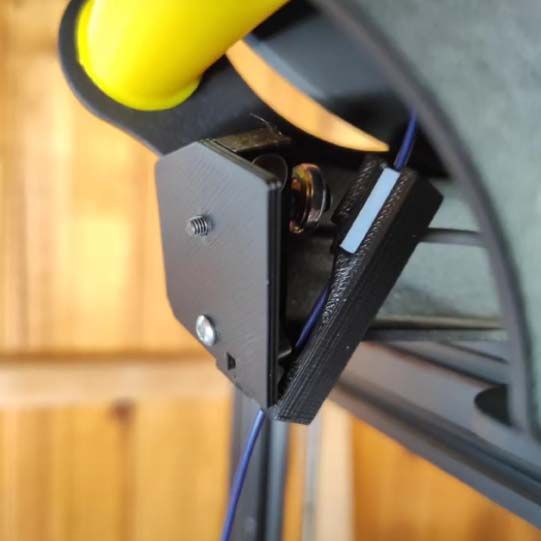

  2. Comme promis a certain je vous faire une review de toutes les améliorations déjà effectué en cour et a venir, dans ce sujet. Si certaines questions ou informations vous sembles utiles n'hésité pas a me le faire savoir et je mettrais à jours les reviews . L'idée est de vous fournir un avis sur différentes évolutions effectué de façon la plus objective possible. Dans un premier temps cette première partie va vous expliquer ce que j'ai déjà amélioré modifié ou testé et ce qu'il me reste à faire. Puis je vous ferais prochainement les review sur chaque axe d'amélioration évoqué ici. (on évoquera pas des prints qui ont un rôle esthétique ici). Ajout/Amélioration Bed : - Surface Magéntique TwoTrees simple face avec Feuille PEI 235x235 - Surface Magnétique Energetic3D double face avec Poudre de PEI & feuile de PEI 230x230 - Feuile de PEI Energetic3D de 1mm d'épaisse (a colle sur une feuille d'acier) en 235x235 - Remplacement des ressort du bed mais des bloc de silicon Ajout/Amélioration Tête d'impression : - Block de Chauffe Volcano PT100 en cuivre Plaqué Nickel TriangleLab - Buse Cuivre plaqué nickel 0.4 & 0.6 TriangleLab - Sonde 3950B TriangleLab Ajout/Amélioration Générale: - Installation d'un BlTouch 3.1 - installation d'un Marlin 1.1.9 sur mesure (mais remplacement a venir vers un Marlin 2.0.7.2) - Test des Firmware d'écran Molise, BTT Digant, et Gueroloco (quelques galères ) Je vais créer 3 post ici sur les 3 thèmes que je vais renseigner durant cette semaine et au fur et a mesure des évolutions futur et avis sur l'utilisation de ces produits au file du temps.

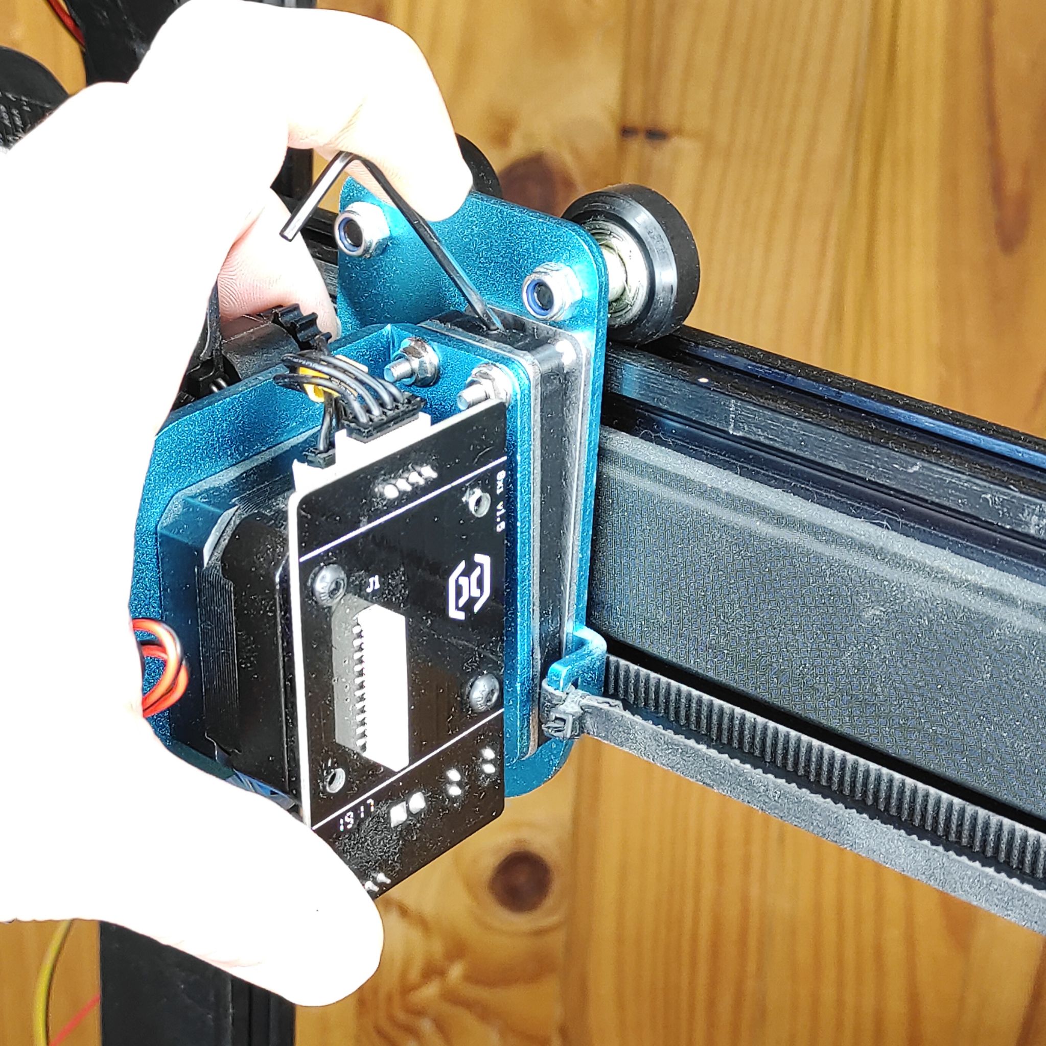

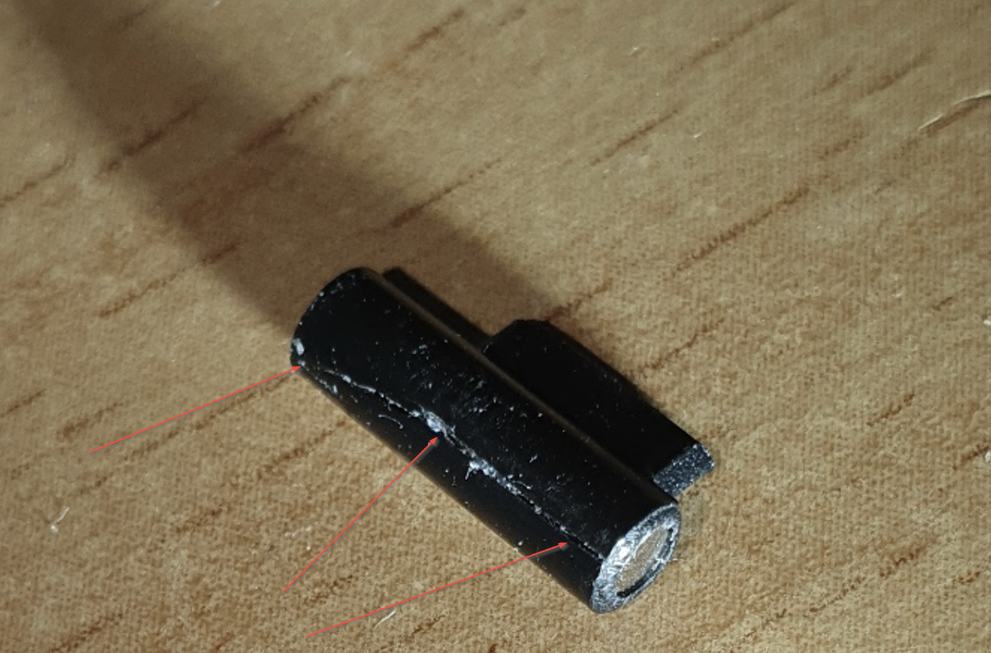

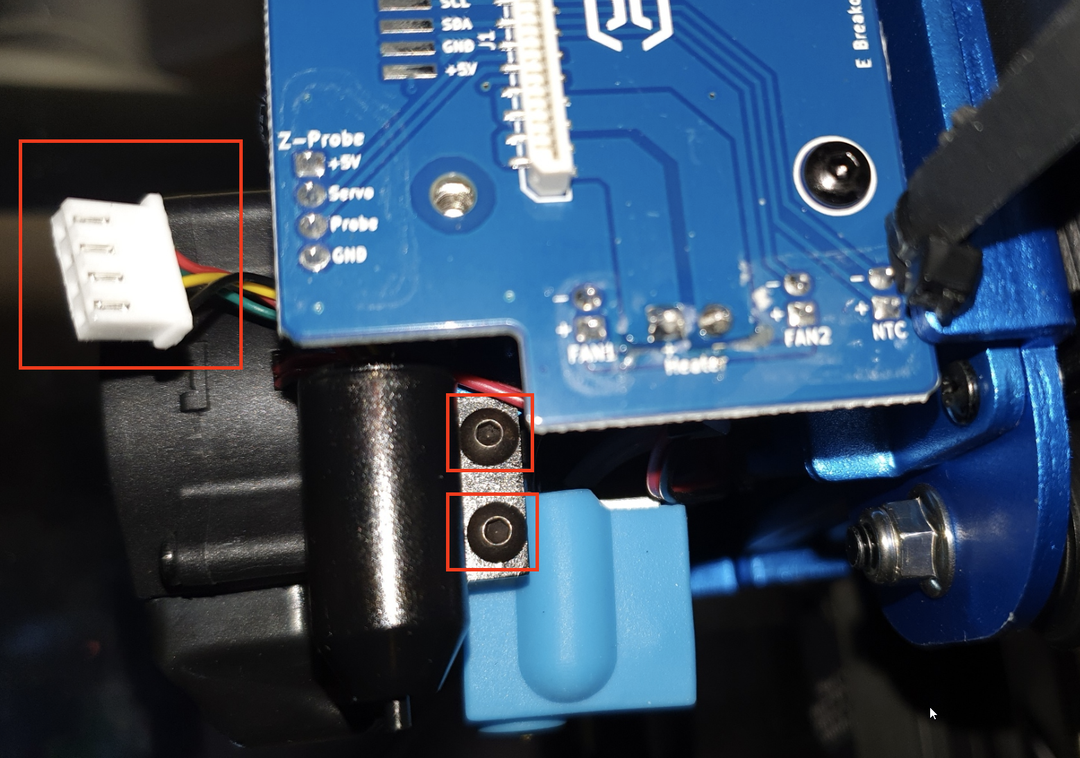

  4. L'Histoire: J’ai récemment fait l’acquisition d’une Artillery Genius Pro. J’en était très content jusqu’au moment ou j’ai eu des erreurs a cause du BLTouch ("Stop called because of BLTouch error - restart with M999"). Dans mon cas l’aiguille du BLTouch restait bloqué en position haute. J’ai bien sur contacté le SAV qui suite a une vidéo montrant le problème m’a gentiment envoyé un capteur complet de rechange. Le problème c’est qu’entre-temps j’avais besoin d’imprimer et j’étais en panne. Le fix temporaire: J’ai commencé par démonter le capot (2 vis autour de la nappe) pour accéder au capteur. En desserrant la vis du dessus du BLTouch (d’environ 1mm) le capteur s’est remis à fonctionner. Attention si vous la dévisser complétement. Il y a un tout petit aimant à l’intérieur. (Il ne devrait normalement pas sortir si le capteur est en bon état). Cela n’a duré que quelques impressions jusqu’à ce que la panne revienne. La réparation : J’ai donc démonté complètement le capteur afin d’essayer de comprendre d’où venait exactement le probleme. Pour cela il faut démonter le carter de la tête d'impression (il y a 2 vis autour de la nappe). Puis il faut débranche le capteur (le connecteur 4 pins) et les 2 vis du capteur lui même. J’ai alors dévissé complétement la vis du dessus, et j’ai eu la surprise de voir venir avec la vis l’aimant du capteur ! (Ça n’est pas normal). Comme le capteur était H.S je me suis dit que je ne risquait pas grand-chose a démonter plus profondément le capteur. Le capteur est collé, mais en y allant doucement avec un cutter, Il est possible de le démonter/décoller en suivant la ligne sur le dessus du capteur. Je me suis alors aperçu qu’une pièce en plastique a l’intérieure était cassé, il s’agit de la pièce qui contient l’aimant ainsi que l’aiguille. On peut voir sur la photo que la pièce était fendu en 2. Laissant s’échapper l’aimant. J'ai remis l'aimant en place a l’intérieur de cette pièce en plastique avec un peu de super-glue. J'ai bien appuyé sur l'aimant (avec une mine de stylo) afin qu'il se glisse au fond se son logement. Après séchage, un petit coup de ponçage léger pour aplanir la surface extérieur afin de lisser les reste de super-glue et d'avoir une surface très lisse. J'ai remonté le capteur (un peu de glue la aussi). J'ai ensuite remis le capteur dans l'imprimante, et la Youpi! le capteur fonctionnait a nouveau. Et j'ai remonté l'imprimante proprement. Pensez a bien refaire une procédure de levelling, Il est fort probable que le capteur remonté ne soit plus exactement au même niveau qu'avant démontage Voila ma petite expérience concernant ce capteur BLTouch dont j'ai pu lire qu'il avait bien des soucis de qualité. J’espère pour ma part que cette réparation tiendras un bon moment. Enfin au moins jusqu’à recevoir le capteur de remplacement (meme si je ne change pas le BLTouch de suite, au moins j'aurais la piece en backup).
