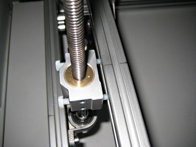

Lorsque je me suis intéressé à la i3D, l'alignement de la vis de l'axe Z avec le moteur m'a beaucoup surpris.
Quand on y pense, ce couplage pose un gros problème d'alignement. C'est vrai que cela fonctionne bien, grace au coupleur souple, mais si on augmente la taille, et donc le poids, les problèmes refont surface.
Tout à fait mais comme tu dis on est tellement habitué au montage direct qu'on y pense plus. Tout comme on pourrai envisager de mettre le moteur a 90° avec un pignon.
@Tekila63 les vis sont bloquées par les paliers
D'ailleurs sont ils auto-aligneurs?

a oui j'avais pas vu qu'il y avait un déport avec vis de serrage sur les paliers, merci!

il y a une heure, db42 a dit :
Pourrais-tu m'en dire plus sur ces paliers ?
Avec des pignons à 90°, je pense qu'il y aurait également des problèmes d'alignement, alors qu'avec la courroie, c'est plus facile à régler.
Voici une photo de l'autre coté. Ainsi, on voit le palier du bas. Il y a un palier identique en haut.
Je pense que vu la forme c'est peut être le cas. En fait les auto-aligneurs l'axe peut pivoter pour compenser un défaut d'alignement. Le roulement est libre dans la cage du palier pour ainsi s'adapter.
Désolé pour l'explication un peu vaseuse mais je ne suis pas doué pour ça.

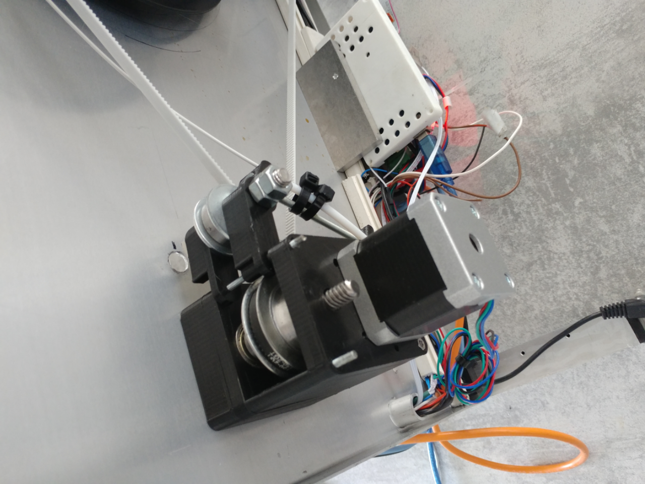

Tu peux démultiplier par 3 comme sur la mienne, 1 moteur qui entraîne 3 tiges
C'est intéressant !

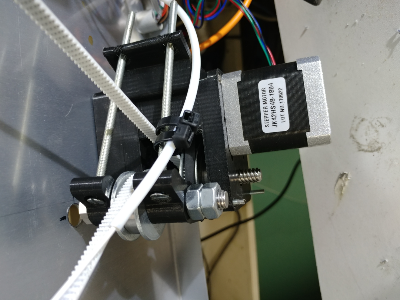

J'aimerais bien une photo de l'autre coté, pour voir la poulie du moteur lié à la grosse poulie. Je vois que tu a mis un tendeur, n'est ce pas ?
Il y a 7 heures, prusa3di3 a dit :
Tu les veux a quel format ?
Et bien, si cela ne te dérange pas, je veux bien les 2 formats. Sauf si c'est trop lourd. Dans ce cas, les stl, ce sera très bien.
voici les stl , il y a 5 fichiers
il te faut :
2 roulements 608
une courroie GT2 150 dents
une poulie 20 dents pour le moteur
une poulie 60 dents
de la tige m3 ,des ecrous
demultiplicateur et supportMoteurAxeZbas a visser enssemble avec des tiges de m3 +ecrou
le reste ca fait partie du tendeur  .

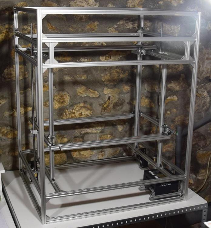

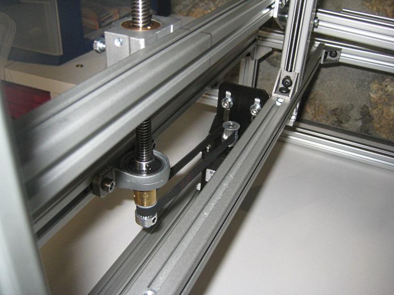

Cela avance un peu.
J'ai déplacé l'alim à l'avant pour placer mes moteurs de l'axe Z à l'arrière. L'axe Z est donc terminé.
J'attends quelques pièces et je mettrai en place le mécanisme CoreXY. Patience...
pas de soucis, de toute façon les kits se valent je pense. je verrais le moment venu, merci pour la réponse en tout cas.
Ca fait un beau chassis en tout cas !
Le mécanisme du Z est beau à voir ! Bravo !
