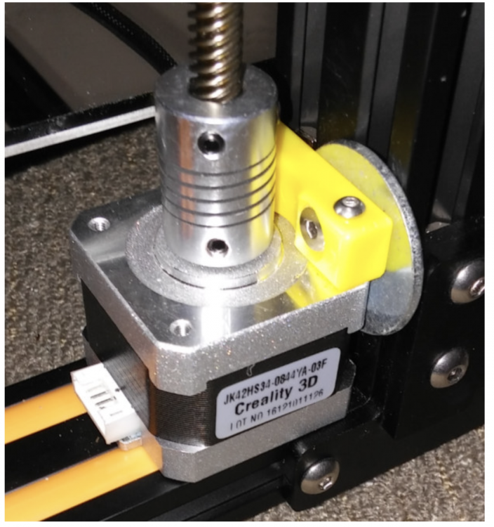

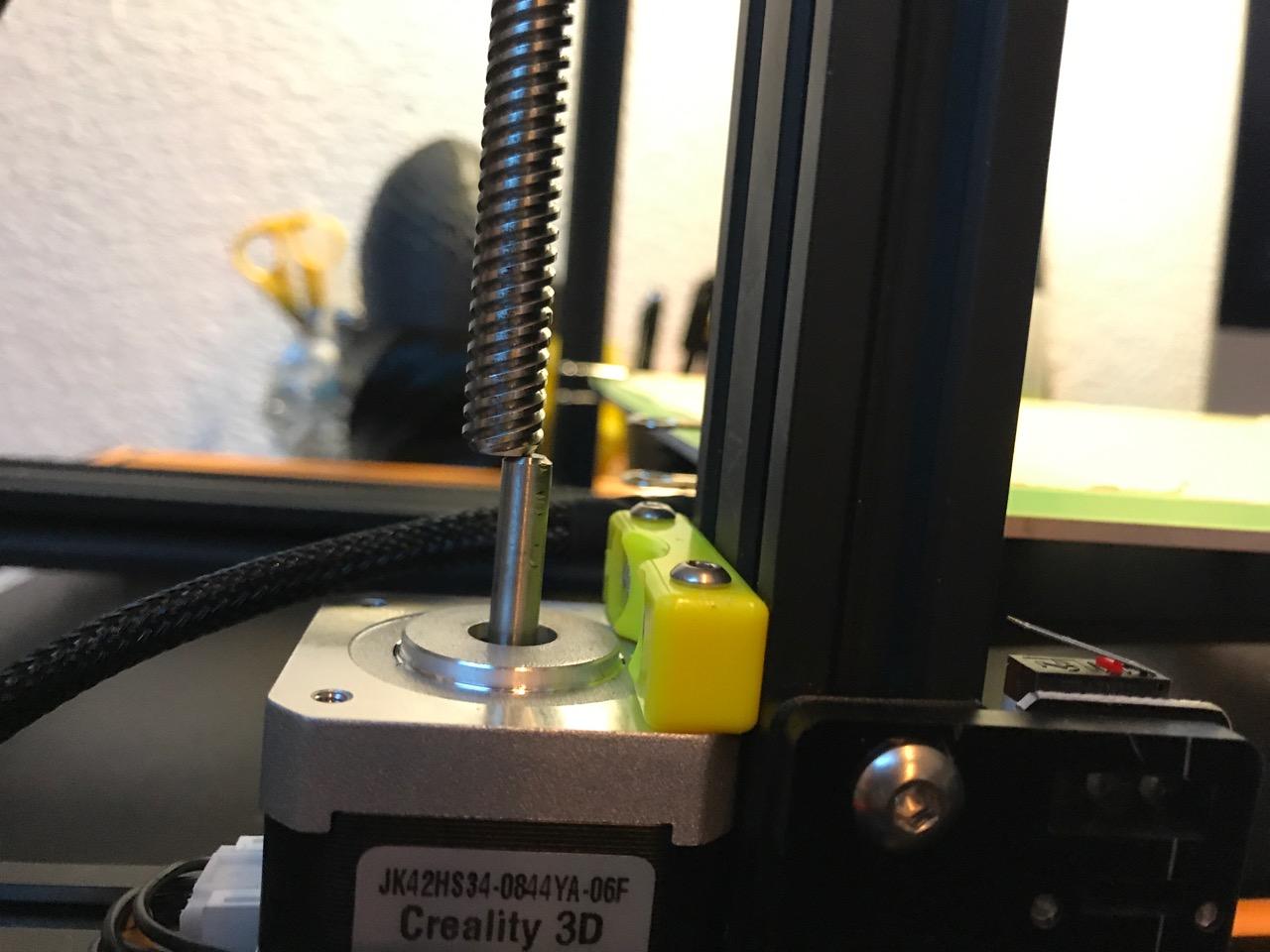

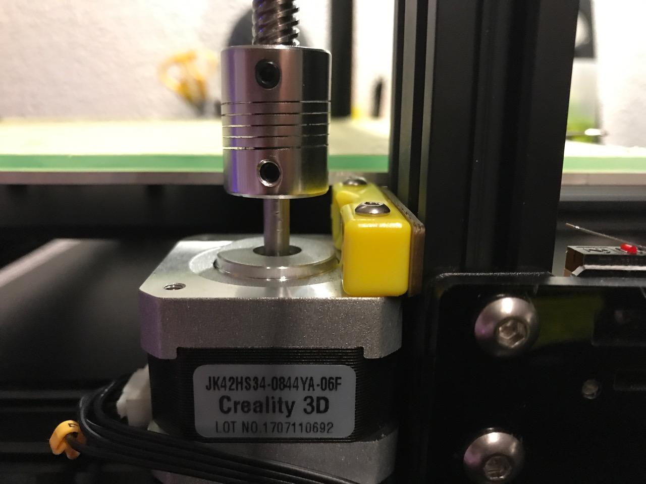

Corbak Posté(e) Septembre 6, 2017 Auteur Posté(e) Septembre 6, 2017 je ne vois pas de quoi tu parle ? lache ? la vis sans fin du Z ? si tu prends la vis, que tu est face à la cr-10 tu peux la pousser et la tirer elle bouche en haut car le logement du roulement est ovale [emoji42] si tu retire les 2 vis cruciforme pour voir le roulement tu va comprendre desuite, perso j'ai imprimé deux arc de cercle pour résoudre cela et rentrer le roulement en force pour la vis lache tu parle de celle de la poignée de l'extrudeur ? oui il faut pas la serrer par contre, très important, perso ca a été ma première impression, le strain relief bracket ! pour tenir les cables de ton plateau et éviter de tout cramer https://www.thingiverse.com/thing:2186203 tu a un tat d'autres améliorations mais celle si est nécessaire, c'est plus un correctifLa petite bague en laiton à côté du moteur a et de l'extrudeur est dévissé de manière à ne pas contraindre la vis sans fin. Envoyé de mon SM-J510FN en utilisant Tapatalk
PrintOlivier Posté(e) Septembre 6, 2017 Posté(e) Septembre 6, 2017 (modifié) il y a 6 minutes, Corbak a dit : La petite bague en laiton à côté du moteur a et de l'extrudeur est dévissé de manière à ne pas contraindre la vis sans fin. Envoyé de mon SM-J510FN en utilisant Tapatalk Si en serrant les vis de l’écrou tu contraints la vis trapézoïdale, c’est que ton axe moteur n’est pas bien aligné et que tu forces sur l’accouplement. De plus, tu dis que le guide supérieur vibre c’est également un signe de désalignement. Modifié (le) Septembre 6, 2017 par PrintOlivier
nicolas65 Posté(e) Septembre 6, 2017 Posté(e) Septembre 6, 2017 est ce que ton coupleur Z est en état ? tu pourrais faire une photo du coté gauche de ta cr-10 ? perso mon coupleur était explosé quand j'ai reçu la mienne, sinon un effort trop important et il commence à se déplier
PrintOlivier Posté(e) Septembre 6, 2017 Posté(e) Septembre 6, 2017 il y a 3 minutes, nicolas65 a dit : est ce que ton coupleur Z est en état ? tu pourrais faire une photo du coté gauche de ta cr-10 ? perso mon coupleur était explosé quand j'ai reçu la mienne, sinon un effort trop important et il commence à se déplier C’est pourquoi je préconise de lire ce post :https://www.lesimprimantes3d.fr/forum/topic/10033-cr-10-de-macmootpro/
Corbak Posté(e) Septembre 6, 2017 Auteur Posté(e) Septembre 6, 2017 (modifié) il y a 24 minutes, PrintOlivier a dit : Si en serrant les vis de l’écrou tu contraints la vis trapézoïdale, c’est que ton axe moteur n’est pas bien aligné et que tu forces sur l’accouplement. De plus, tu dis que le guide supérieur vibre c’est également un signe de désalignement. d'un autre côté vu la conception de l'emplacement du roulement en position haute, les gars de creality s'attende un peu à ce qu'il y ait du jeu ^^ le roulement nage de 2 mm dans son trou. j'ai rétabli suite à vos conseil Coupleur Z nickel, tige droite. L'impression du cube est bien perpendiculaire a ma surface d'impression. A la limite je ferais peut être un petite pièce pour bloquer le roulement dans son logement. Je verrais à l'usage. Modifié (le) Septembre 6, 2017 par Corbak ajout d'infos
PrintOlivier Posté(e) Septembre 6, 2017 Posté(e) Septembre 6, 2017 il y a 21 minutes, Corbak a dit : A la limite je ferais peut être un petite pièce pour bloquer le roulement dans son logement. Je verrais à l'usage. Il vaut mieux ne pas bloquer le roulement du guide supérieur car lorsque le chariot de l’extrudeur arrive en haut il n’est pas certain que l’alignement soit parfait. L’écrou peut forcer sur la vis trapézoïdale car en contrainte sur le roulement bloqué.
Corbak Posté(e) Septembre 6, 2017 Auteur Posté(e) Septembre 6, 2017 il y a 1 minute, PrintOlivier a dit : Il vaut mieux ne pas bloquer le roulement du guide supérieur car lorsque le chariot de l’extrudeur arrive en haut il n’est pas certain que l’alignement soit parfait. L’écrou peut forcer sur la vis trapézoïdale car en contrainte sur le roulement bloqué. c'est ce que je me disais mais vous m'avez mis le doute
PrintOlivier Posté(e) Septembre 6, 2017 Posté(e) Septembre 6, 2017 il y a 3 minutes, Corbak a dit : c'est ce que je me disais mais vous m'avez mis le doute Sur ma CR-10 j’ai vérifié cela en enlevant le guide supérieur. J’ai mis un scotch sur la cornière supérieure pour repérer la position du bout de la vis. Ensuite j’ai tiré vers le haut la cornière porte buse manuellement et j’ai constaté, arrivé en haut, un décalage non négligeable.

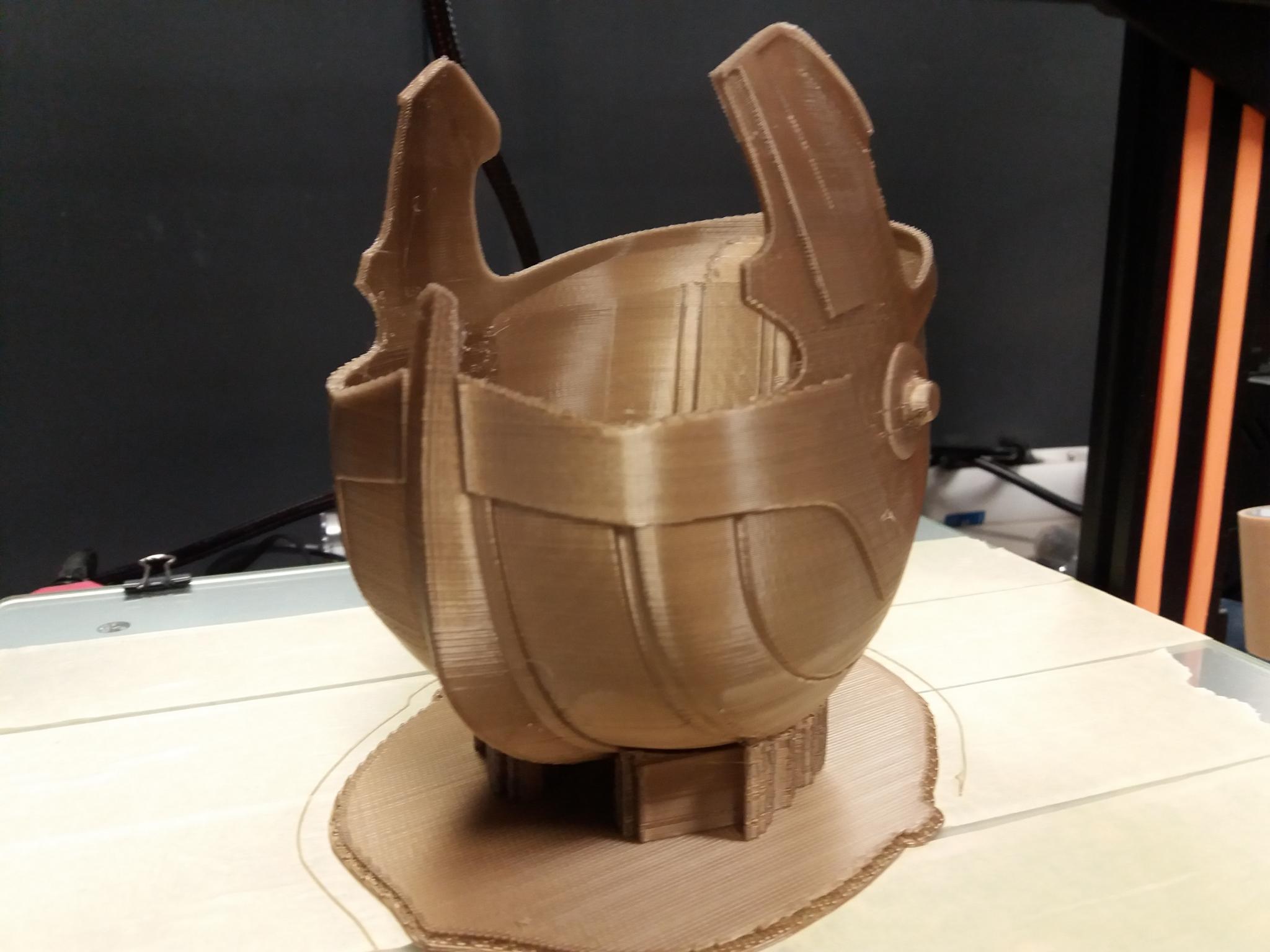

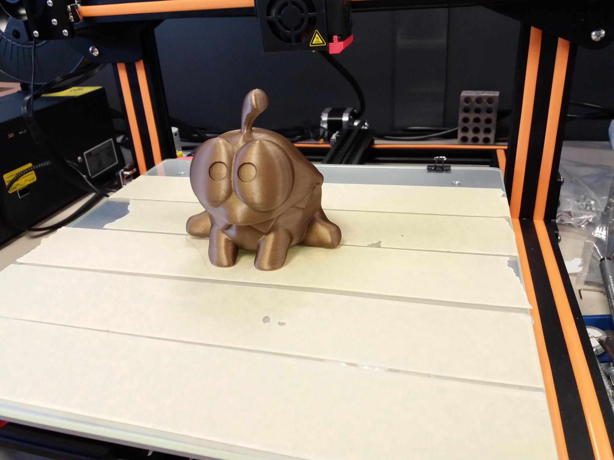

Corbak Posté(e) Septembre 11, 2017 Auteur Posté(e) Septembre 11, 2017 Premier teste en mode vase , forcément le sommet du crane n'a pas survécu. impression quasi réussie en 1h40 Puis test d'impression avec 0% infill en 5h40. J'ai enfin trouvé le petit réglage pour gérer la couture dans cura : Alignement de la jointure en Z, j'ai pas encore compris les subtilités de la jointure en x et y ou relatif à z mais au moins tout les petits défauts sont alignés à l'arrière de l'impression :).
PrintOlivier Posté(e) Septembre 11, 2017 Posté(e) Septembre 11, 2017 il y a 28 minutes, Corbak a dit : Premier teste en mode vase , Le mode vase donne vraiment un bel état de surface ! Si tu penses faire un essai avec de la colle directement sur le verre, voici celle que j’utilise avec succès.  A savoir que celle avec un bandeau noire permet de coller deux morceaux de PLA ensembles.
nicolas65 Posté(e) Septembre 11, 2017 Posté(e) Septembre 11, 2017 il y a 13 minutes, PrintOlivier a dit : Le mode vase donne vraiment un bel état de surface ! je me demande si il n'y a pas moyen de combiner une impression normale avec un pseudo vase sur la couche ext quelqu'un sur youtube imprime en mode vase mais avec une buse de 1mm !!!!
macmootpro Posté(e) Septembre 11, 2017 Posté(e) Septembre 11, 2017 pour ma pars j'ai rajouté une petite Cale de 2mm pour décaler le moteur Z et être dans l'axe, quand je regarde c'est commun à beaucoup de Cr-10. Sur beaucoup de vidéo on peut voir cela il y a même des STL sur Thinginverse avec différente largeur. maintenant la tige est libre avec un moteur qui tourne très facilement.(C'est parfois chiant d'ailleurs pour le Homing et le réglage avec la feuille de papier) J'ai supprimé les rondelles élastique de l'écrou sur la tige entre l'écrou et le support, je me pose toujours la question à savoir s'il faut le faire ou pas ? je pense que nos amis chinois rattrapent les erreurs de conception avec ces quatre rondelles élastiques (Deux écrous supports -Deux supports tête-vis). Au sujet de la fameuse pièce en haut de la structure, je ne l'a met pas pour le moment, je ne vois pas a quoi elle sert mis à part ajouter un point d'hyperstatisme et faire flamber ta tige. Exemple : Une Rondelle par exemple. https://www.cnx-software.com/2017/05/05/creality-cr-10-3d-printer-review-part-2-tips-tricks-octoprint-and-craftware/ Sur ma CR-10

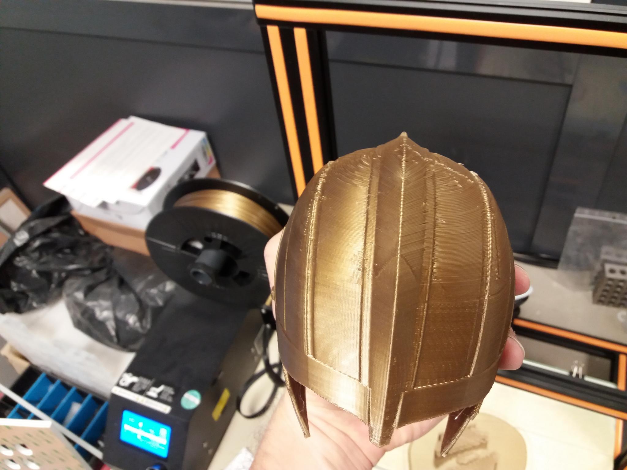

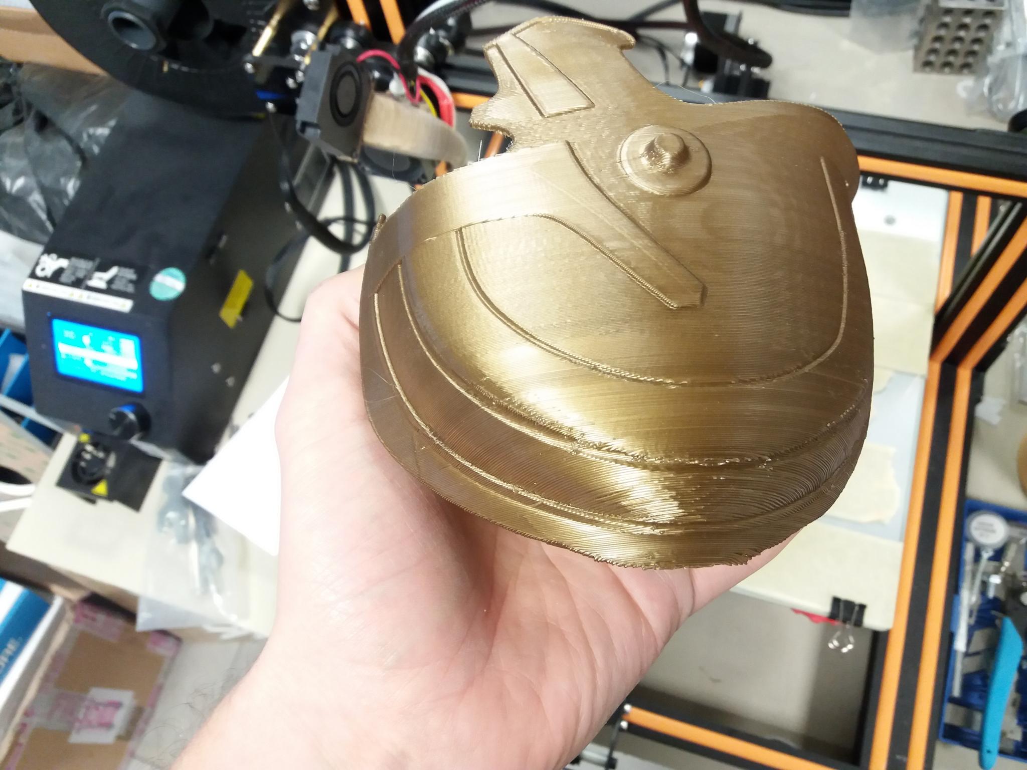

Corbak Posté(e) Septembre 26, 2017 Auteur Posté(e) Septembre 26, 2017 nouvelle impression, Je sais pas pourquoi je sens un défaut sur la seconde imprimante. J'ai retendu la courroie en X ce matin j'ai gagné 1 mm. refais le niveau à chaud et non froid comme avant. Je me demande si les reglages à venir ne vont pas dépendre surtout du pla utilisé. J'en ai commandé pas mal de marques différentes, à l'avenir je préfère me concentrer sur l'optimisation des reglages d'un seul pla ce sera moins aléatoire. je me demande si je ne suis pas en overextrusion.
Kristof Diy Posté(e) Septembre 26, 2017 Posté(e) Septembre 26, 2017 Joli casque, j'ai hâte de recevoir la mienne.
Corbak Posté(e) Septembre 28, 2017 Auteur Posté(e) Septembre 28, 2017 un peu d'appret, un peu de ponçage, le pla est une super matière à travailler. 0 mastic
