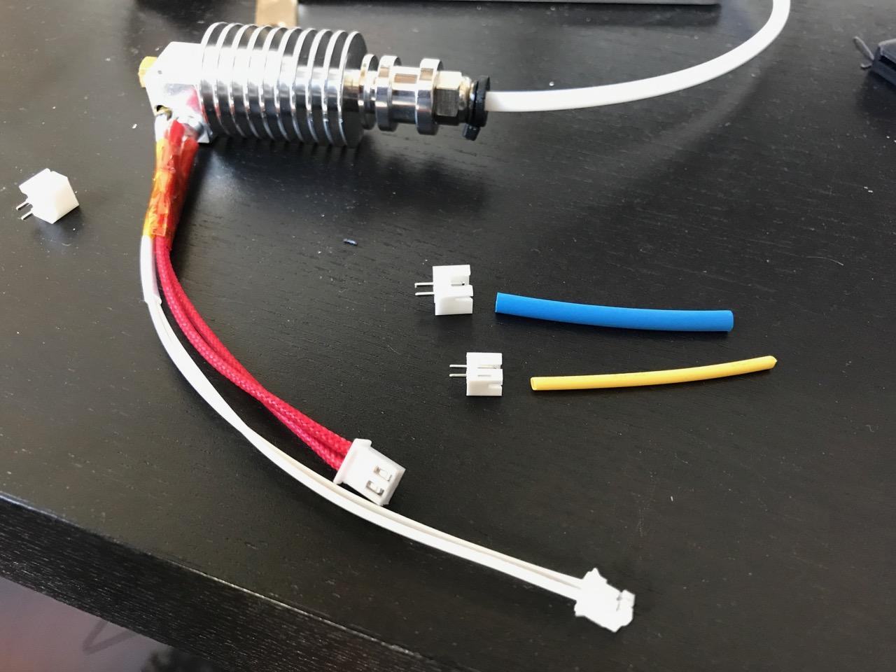

calagan57 Posté(e) Septembre 20, 2017 Posté(e) Septembre 20, 2017 Le 20/09/2017 at 10:01, macmootpro a dit : Bonjour, Je souhaite remplacer mon extruder par un E3D V6 et un système de ventilation du print plus précis. j'ai récupéré un modèle du I3Mega d'un pote avec des connecteurs je trouve le système pas mal, je vais ajouter des connecteurs au niveau de la tête sur ma CR-10 en cas de modification etc... J'ai des connecteurs JST male et femelle : Ma question, les JST femelle sont plus adapté pour souder sur des cartes que sur des fils non ? j'ai cherché sur youtube et le net mais rien concernant le cote F. je compte souder les fils sur les broches et mettre du thermo par dessus ? es-ce correct ? Merci. Dérouler Hello! Beau projet! ça m'intéresse grandement de voir l'upgrade avec la E3dv6! Niveau extrudeur tu as changé le nombre de step? Si oui tu es passé par la flashage avec une arduino UNO? Tu ne penses pas rajouter un capteur pour l'autonivellement? Merci à toi!
macmootpro Posté(e) Septembre 20, 2017 Auteur Posté(e) Septembre 20, 2017 Le 20/09/2017 at 14:44, calagan57 a dit : Hello! Beau projet! ça m'intéresse grandement de voir l'upgrade avec la E3dv6! Niveau extrudeur tu as changé le nombre de step? Si oui tu es passé par la flashage avec une arduino UNO? Tu ne penses pas rajouter un capteur pour l'autonivellement? Merci à toi! Dérouler Pour l'extrudeur MK8 - oui j'ai fait le calibrage. Pour 100mm J'avais 81mm, je suis donc passé de 93mm à 114STEP/MM, les résultats sont bien meilleur j'avais un gros soucis au niveau du remplissage, j'avais des tours dans le remplissage due au manque de matière. Je n'ai pour le moment flasher (Boot+FW) la carte mais je change le paramètre de l'extruder à la main dans Motion, mais je vais rapidement le faire en même temps que je remplace les ventilateur par des noctua + Ajout d'un 60mm selon la méthode de @PrintOlivier, réception prévu Demain Pour la capteur d'autonivellement, je ne sais pas encore, je vois pas vraiment l'intérêt, j'ai un BL touch qui traine prévu pour ma Prusa CTC mais la feuille de papier me va bien. Je vais plutôt à ajouter un détecteur de fin de filament comme sur la I3 mega. Je vous tiens informé. Merci.

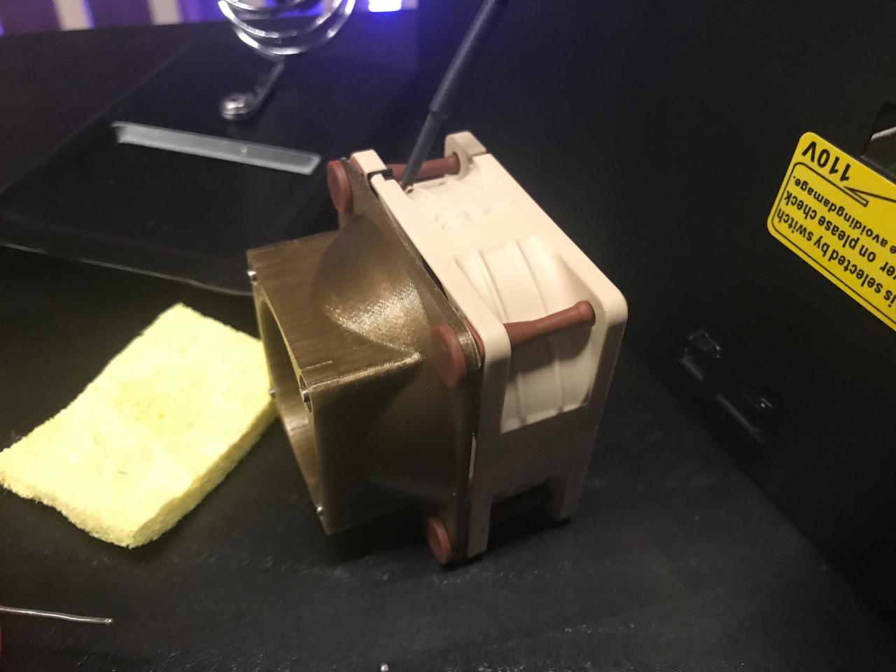

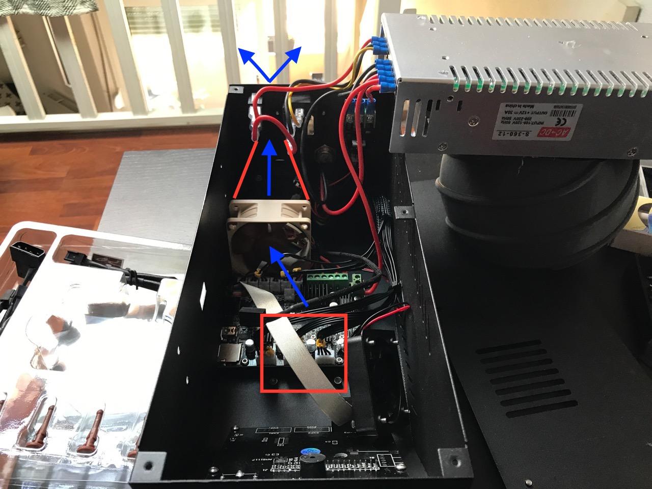

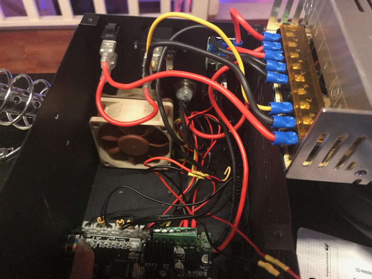

macmootpro Posté(e) Septembre 23, 2017 Auteur Posté(e) Septembre 23, 2017 Bonjour, Me voici devant la modification de mon alimentation pour changer les ventilateurs à l'intérieur : optimiser la ventilation et réduire le bruit. Apres avoir consulté le post de @PrintOlivier. Je pense finalement mettre deux 60mm noctua au lieu des 40x20. 1 a la place du 50mm en imprimant un adaptateur 50X40 en gardant le support en métal d'origine. 1 à cette place pour remplace le 40x20 avec un cone adapté. Schéma final et ma théorie ? vous en pensez quoi ? les ventilateurs 60 doivent faire moins de bruit pour plus de volume d'air déplacé ?
nicolas65 Posté(e) Septembre 23, 2017 Posté(e) Septembre 23, 2017 si tu veux le mettre comme cela, met le en soufflant vers l'intérieur
PrintOlivier Posté(e) Septembre 23, 2017 Posté(e) Septembre 23, 2017 Le 23/09/2017 at 15:08, macmootpro a dit : Schéma final et ma théorie ? vous en pensez quoi ? Dérouler Pour moi, point de vue bruit, il n’y a pas de solution meilleure l’une que l’autre. Ta conception me parait très bonne et doit permettre d’éviter de découper la tôle. Tu verras vite si la découpe d’origine du boitier pour le ventilateur de 40mm va convenir pour un flux d’air pulsé par un 60mm au travers de ta tuyère.
macmootpro Posté(e) Septembre 23, 2017 Auteur Posté(e) Septembre 23, 2017 Le 23/09/2017 at 15:58, nicolas65 a dit : si tu veux le mettre comme cela, met le en soufflant vers l'intérieurTu peux m’en dire plus pourquoi le mettre vers l intėrieur, le plus efficace n’est pas d’evacuer l air chaud à l interieur ?
nicolas65 Posté(e) Septembre 24, 2017 Posté(e) Septembre 24, 2017 (modifié) ca dépends des cas la non, pourquoi, les cartes et les petits dissipateurs des drivers ne chauffent pas assé pour faire monter la température avec un ventilo de 60mm qui souffle à coté il est plus intéressent d'y souffler dessus, de l'air froid, à proximité l'alim chauffe énormément et c'est surtout elle fait chauffe le boitier, en aspiration quand le ventilo est eteint ca aspire l'air chaud de l'alim et chauffe le boitier mais surtout, l'alim aspire dans le boitier et souffle à l'ext, l'air ne rentre que par les petites fentes sur le coté, en mettant un ventilo de plus en aspiration les deux vont aspirer dans le boitier et les trous d'entrée d'air devront faire rentrer l'air des deux ventilos, pas top en soufflage tu va amener de l'air frais directement sur la carte des drivers , le boitier serra en pression et l'air à peine réchauffé(inferieur à 1°) par les drivers passera dans l'alim même avec le ventilo eteint ca ferre un leger courant d'air mais surtout en aspiration tu ne refroidis pas ou trés peu tes drivers car en aspiration l'air viens de toutes les directions et va choisir le plus facile, donc le plus court c'est à dire entrée d'air et ventilo sans forcément passer par toute les cartes ..... en soufflage, le flux d'air a une vitesse, de l'énergie qu'il va conserver et donc va continuer tout droit et bien traverser tout le boitier, taper un peu partout y compris sur les dissipateurs des drivers etc tu peux faire le test, souffle dans ta main, le flux tape dans ta main à 10-20cm, en aspirant ca viens de toutes les directions et tu sens à peine la circulation d'air qui est donc lente vu que c'est reparti dans toutes les directions et ta main n'a quasi aucune circulation d'air à 10-20cm sinon un exemple, imagine une pièce rectangulaire remplie de fumée, le coté gauche avec des ouvertures et au milieu un ventilo relié à l'ext, en aspiration il va aspirer la fumée dans toutes les directions et l'air va rentrer par les ouvertures à gauche de la piece, se melanger à la fumée et se diriger quasi directement vers le ventilo avec le ventilo en soufflage il va envoyer de l'air neuf à grande vitesse, l'air neuf va taper le sol, le plafond en traversant la piece et tape le mur en face, rebondis etc également autre chose qui n'a pas vraiment de rapport avec le boitier sur la tête d'impression se trouve un ventilo, d'origine il souffle vers le dissipateur et en plus vu que c'est ouvert derrière le ventilo à gauche il balance de l'air sur le plateau et la pièce, ce qui est affreux pour imprimer de l'abs ou autres .... de plus l'air qui traverse le dissipateur viens taper contre la plaque et pareil ca fait du courant d'air donc perso, déjà j'ai mis un fang qui canalise beaucoup mieux l'air autours du dissipateur puis je l'ai mis en aspiration, donc il aspire entre le dissipateur et la plaque ce qui supprime le courant d'air vers la piece, au soufflage du ventilo j'ai fais une tuyère qui redresse l'air et l'envois en ligne droite loin du plateau, forcément ca fait une légère circulation d'air aux alentours mais limitée au maximum Modifié (le) Septembre 24, 2017 par nicolas65
nicolas65 Posté(e) Septembre 24, 2017 Posté(e) Septembre 24, 2017 et puis aussi, si tu ne veux pas tout démonter, mettre le boitier à nu pour faire de la découpe, coupe au moins avec des pinces coupantes la grille qui se trouve derrière, tu augmentera énormément le debit !!!!
PrintOlivier Posté(e) Septembre 24, 2017 Posté(e) Septembre 24, 2017 Le 23/09/2017 at 15:08, macmootpro a dit : Schéma final et ma théorie ? vous en pensez quoi ? Dérouler Je pense qu’il faut regarder le principe de refroidissement d’un boitier électronique. Il faut distinguer 2 choses. - Le ventilateur interne sert à améliorer le refroidissement des composants passifs de puissance de la carte mère qui sont montés sur radiateurs en soufflant sur ceux-ci - Le ventilateur du boitier sert à extraire l’air chaud de celui-ci tout comme le ventilateur de l’alimentation extrait l’air chaud de celle-ci. Ce fonctionnement est à comparer à ceux des anciens PC. Ventilateurs qui soufflent sur le CPU et gros ventilateur pour extraire l’air chaud de la tour.
nicolas65 Posté(e) Septembre 24, 2017 Posté(e) Septembre 24, 2017 tu peux faire une pierre deux coups en soufflant de l'air neuf directement sur la carte
macmootpro Posté(e) Septembre 24, 2017 Auteur Posté(e) Septembre 24, 2017 Le 24/09/2017 at 07:48, PrintOlivier a dit : Je pense qu’il faut regarder le principe de refroidissement d’un boitier électronique. Il faut distinguer 2 choses. - Le ventilateur interne sert à améliorer le refroidissement des composants passifs de puissance de la carte mère qui sont montés sur radiateurs en soufflant sur ceux-ci - Le ventilateur du boitier sert à extraire l’air chaud de celui-ci tout comme le ventilateur de l’alimentation extrait l’air chaud de celle-ci. Ce fonctionnement est à comparer à ceux des anciens PC. Ventilateurs qui soufflent sur le CPU et gros ventilateur pour extraire l’air chaud de la tour. Dérouler Le 24/09/2017 at 09:21, nicolas65 a dit : tu peux faire une pierre deux coups en soufflant de l'air neuf directement sur la carte Dérouler Merci pour vos retours, je sais plus trop quoi faire, les arguments sont intéressant. mettre les deux ventilateurs en opposition pourrait être une bonne solution je pense pour faire sortir l'air par les cotés ?

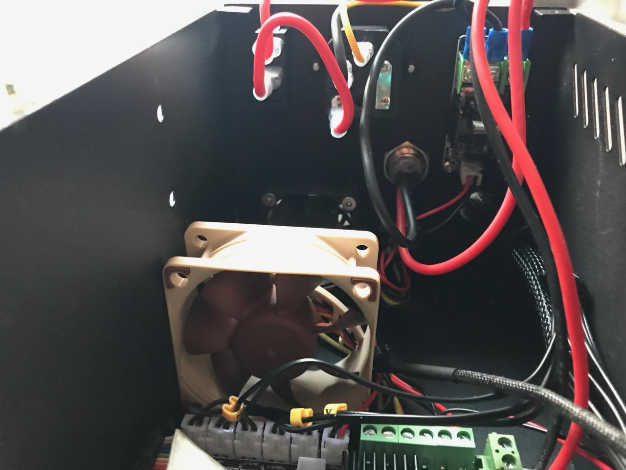

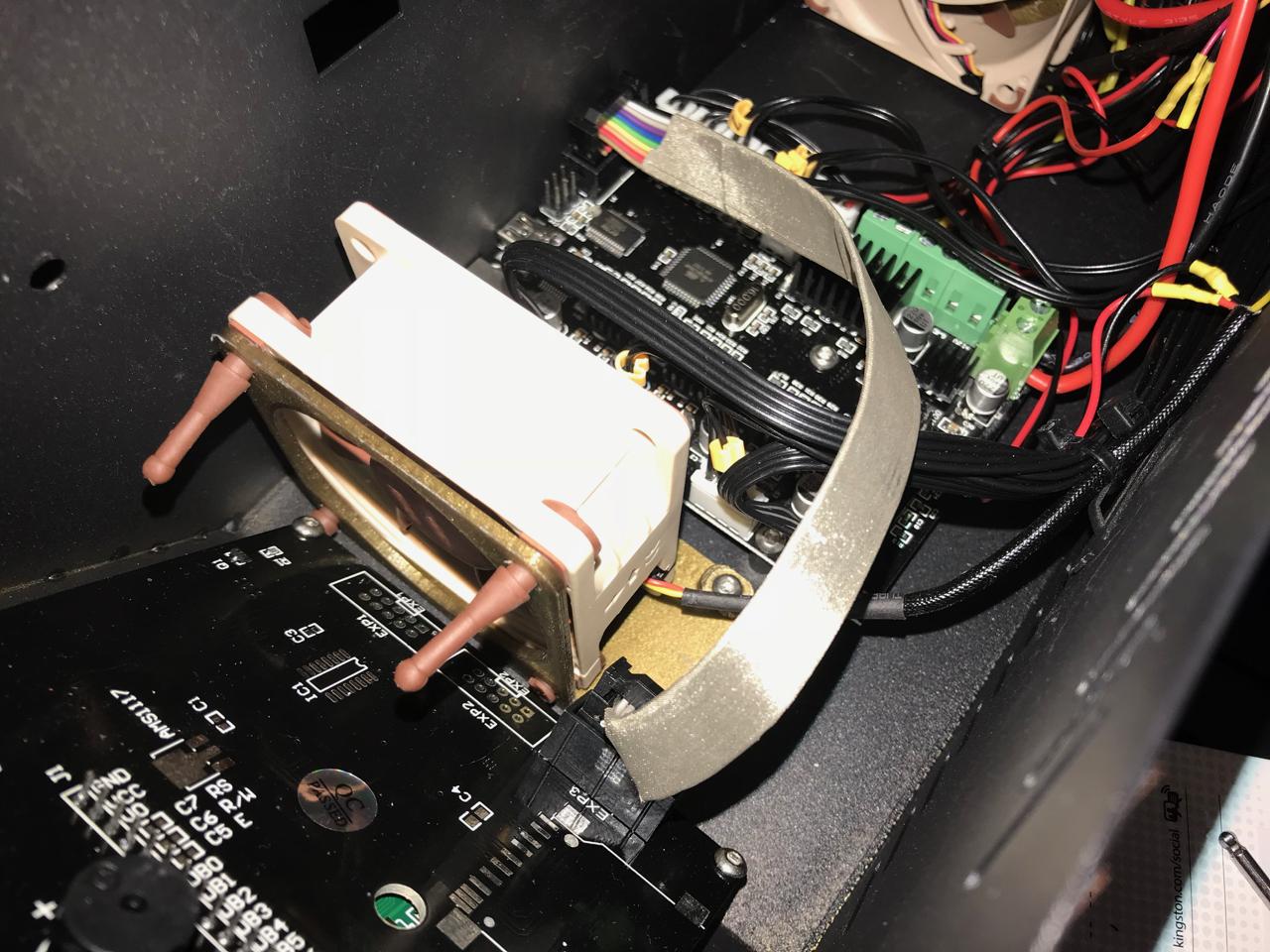

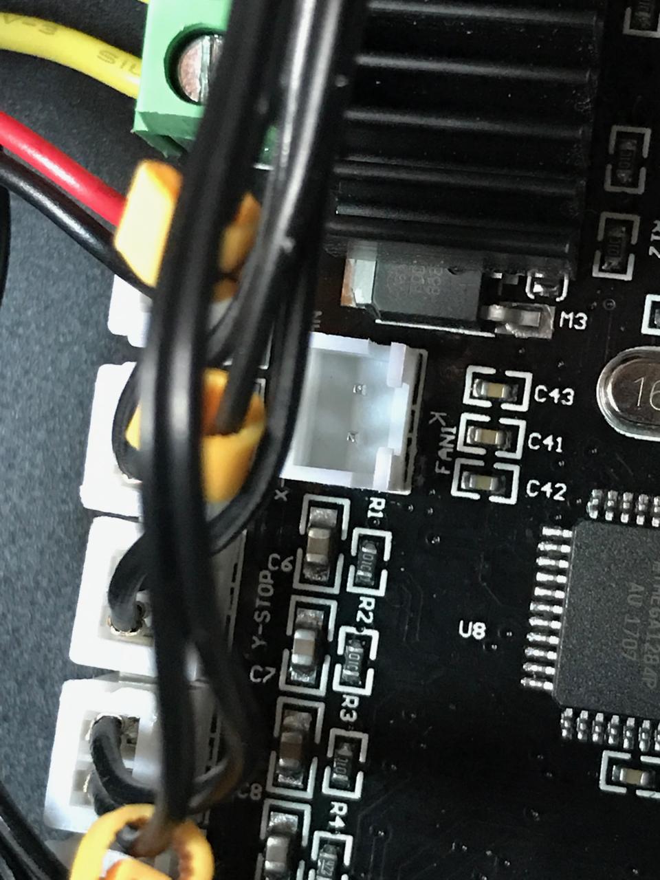

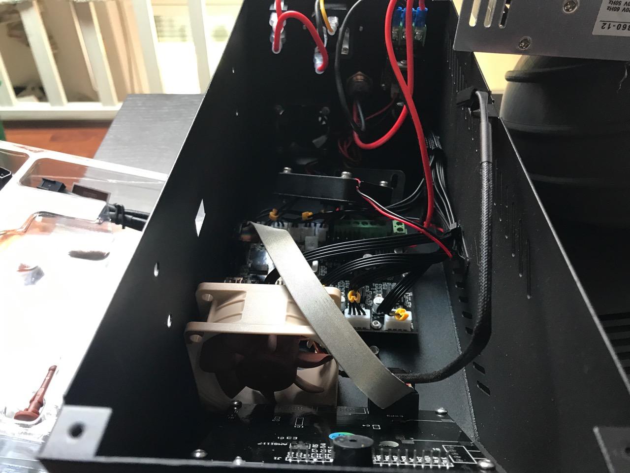

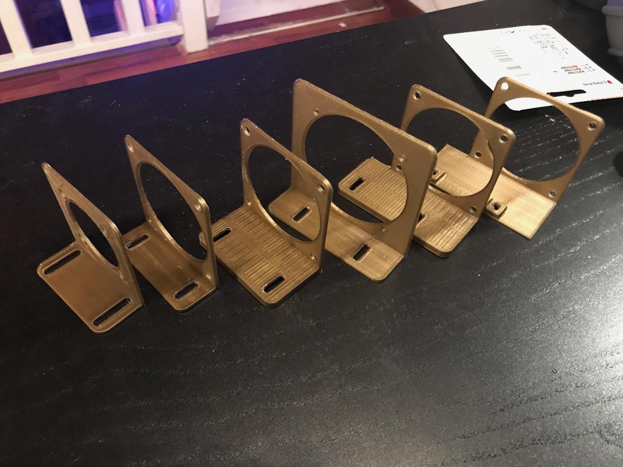

macmootpro Posté(e) Septembre 30, 2017 Auteur Posté(e) Septembre 30, 2017 Je viens de finir la modification de mon boitier avec deux ventilateurs 60mm. je vais surement changer le ventilateur de l'alimentation aussi car il est très bruyant. Je remarqué une prise libre sur la carte pour un Fan, je pense que je vais l'utiliser pour mon alimentation. Ventilateur arrière : Après plusieurs test de support pour le ventilateur sous l'écran :

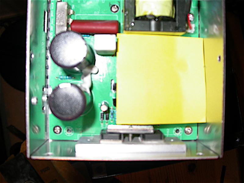

PrintOlivier Posté(e) Septembre 30, 2017 Posté(e) Septembre 30, 2017 Le 30/09/2017 at 15:17, macmootpro a dit : je vais surement changer le ventilateur de l'alimentation aussi car il est très bruyant. Dérouler Justement je viens de démonter mon alimentation pour étudier le changement du ventilateur. Dans la mienne il y a juste la place pour mettre un 60mm Noctua de 25mm d’épaisseur. Presque au mêne endroit que celui d’origine. Juste très légèrement décalé. Sur la photo, le carré jaune de papier fait 60x60. En profondeur il doit y avoir environ 27mm de disponible. A mon avis ça doit passer tout juste ?
nicolas65 Posté(e) Septembre 30, 2017 Posté(e) Septembre 30, 2017 il passe, à l'exterieur à l'intérieur même si il passe juste les pales vont passer très pres des composants et ca va faire du bruit
PrintOlivier Posté(e) Septembre 30, 2017 Posté(e) Septembre 30, 2017 Le 30/09/2017 at 16:25, nicolas65 a dit : il passe, à l'exterieur à l'intérieur même si il passe juste les pales vont passer très pres des composants et ca va faire du bruit Dérouler En aspiration c'est pas certain ?
nicolas65 Posté(e) Septembre 30, 2017 Posté(e) Septembre 30, 2017 c'est justement à l'aspiration que tu peux avoir une grille ou un composant qui peut passer au ras des pales
PrintOlivier Posté(e) Septembre 30, 2017 Posté(e) Septembre 30, 2017 Le 30/09/2017 at 17:17, nicolas65 a dit : c'est justement à l'aspiration que tu peux avoir une grille ou un composant qui peut passer au ras des pales Dérouler Et bien je te dirai cela lorsque que j’aurai reçu le ventilateur et fait le montage. Même si la proximité d’un composant élève le bruit à l’aspiration, ce que je ne crois absolument pas, en final ce devrait être moins bruyant que le ventilateur d’origine.
repgarent Posté(e) Septembre 30, 2017 Posté(e) Septembre 30, 2017 Le 30/09/2017 at 17:27, PrintOlivier a dit : Même si la proximité d’un composant élève le bruit à l’aspiration, ce que je ne crois absolument pas, en final ce devrait être moins bruyant que le ventilateur d’origine. Dérouler la proximité devrait pas faire de bruit en principe, ou alors c'est que les pales touche quelque chose. y a que regarder un ventirad de processeur, les ventilo sont collé sur le "radiateur" (jsuis pas sur du terme là) et ca fait pas plus de bruit.
nicolas65 Posté(e) Septembre 30, 2017 Posté(e) Septembre 30, 2017 bah essayez avec un ventilateur qui tourne relativement vite il y aura un sifflement
PrintOlivier Posté(e) Septembre 30, 2017 Posté(e) Septembre 30, 2017 Le 30/09/2017 at 17:55, nicolas65 a dit : bah essayez avec un ventilateur qui tourne relativement vite il y aura un sifflement Dérouler Le 24/09/2017 at 01:06, nicolas65 a dit : en soufflage tu va amener de l'air frais directement sur la carte des drivers , le boitier serra en pression et l'air à peine réchauffé(inferieur à 1°) par les drivers passera dans l'alim même avec le ventilo eteint ca ferre un leger courant d'air mais surtout en aspiration tu ne refroidis pas ou trés peu tes drivers car en aspiration l'air viens de toutes les directions et va choisir le plus facile, donc le plus court c'est à dire entrée d'air et ventilo sans forcément passer par toute les cartes ..... en soufflage, le flux d'air a une vitesse, de l'énergie qu'il va conserver et donc va continuer tout droit et bien traverser tout le boitier, taper un peu partout y compris sur les dissipateurs des drivers etc Dérouler Si j’en crois ta démonstration, ci-dessus, il ne devrait pas y avoir de sifflement puisque l’air va se déplacer lentement
nicolas65 Posté(e) Septembre 30, 2017 Posté(e) Septembre 30, 2017 il y a une différence entre la circulation de l'air et l'acoustique en bords de pales ils se passe beaucoup choses, et quand quelque chose est très proche des pales coté aspiration ca peut faire un bruit désagréable j'ai fais une video, il va me falloir un moment pour l'uploader
