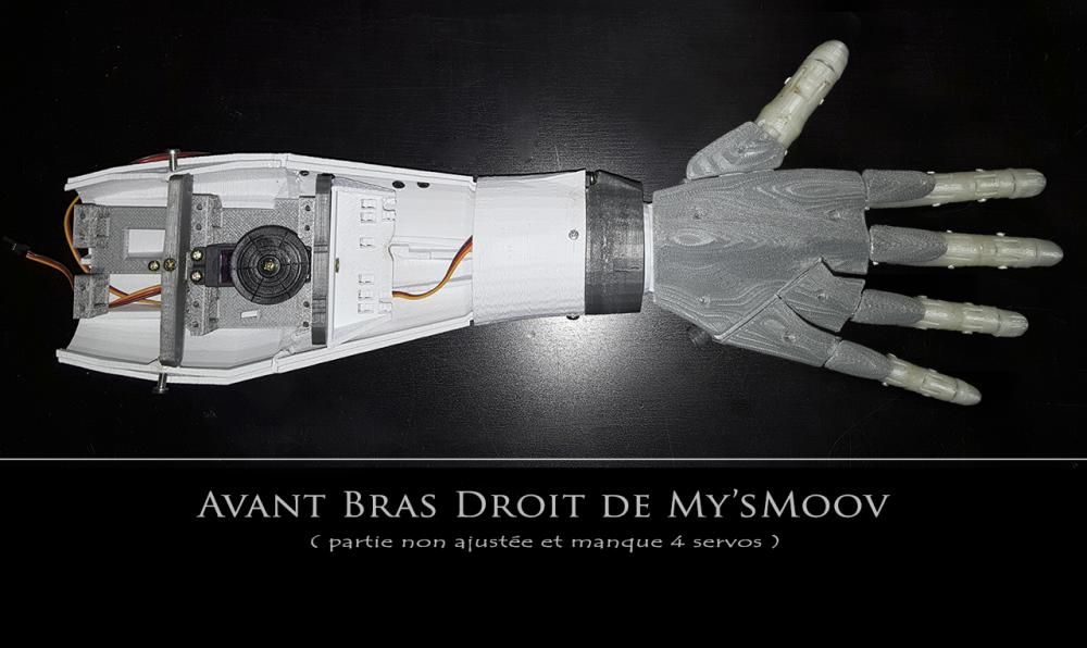

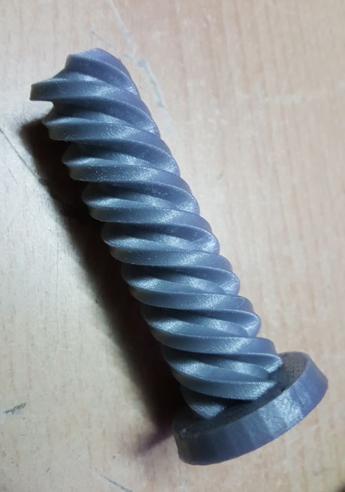

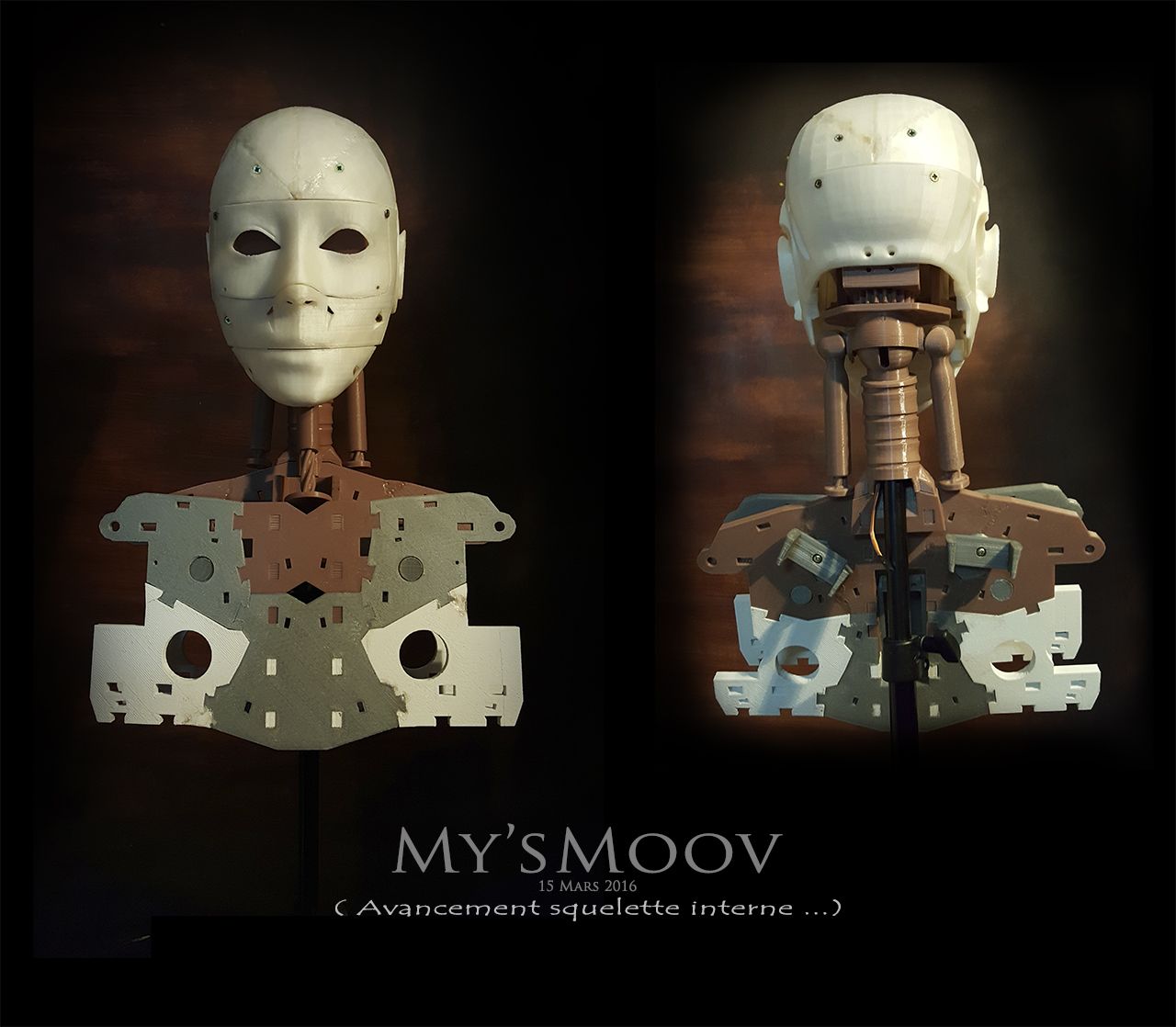

grattounet Posté(e) Mars 28, 2016 Posté(e) Mars 28, 2016 Je post ici ma tête de ma My'sMoov en cours de réalisation !!! et uneou deux pièces d'assemblages pour que vous voyez la précision d’emboîtement c'est juste impressionnant ... cela pourra aider les personnes cherchant une imprimante de précision pour un usage spécifique ... 1

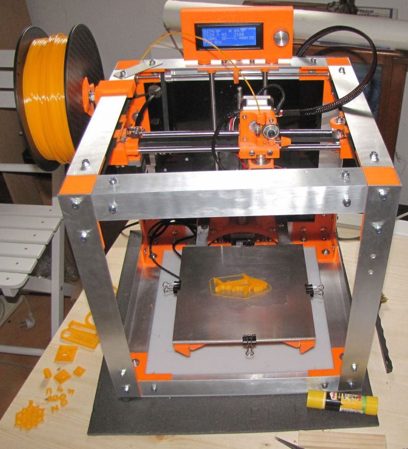

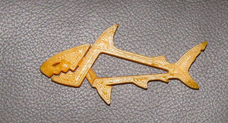

Phoenix Posté(e) Avril 21, 2016 Posté(e) Avril 21, 2016 Une photo de ma SmartCub3D orange ! Une impression classique et dès la sortie de l'imprimante, la mâchoire fonctionnait sans problème. Paramètres : Temp : 195°C, plateau 50°C Infill 30% 2
grattounet Posté(e) Avril 28, 2016 Posté(e) Avril 28, 2016 (modifié) Bonjour à tous !! Voilà la suite de mes impressions !! Modifié (le) Avril 28, 2016 par grattounet 2

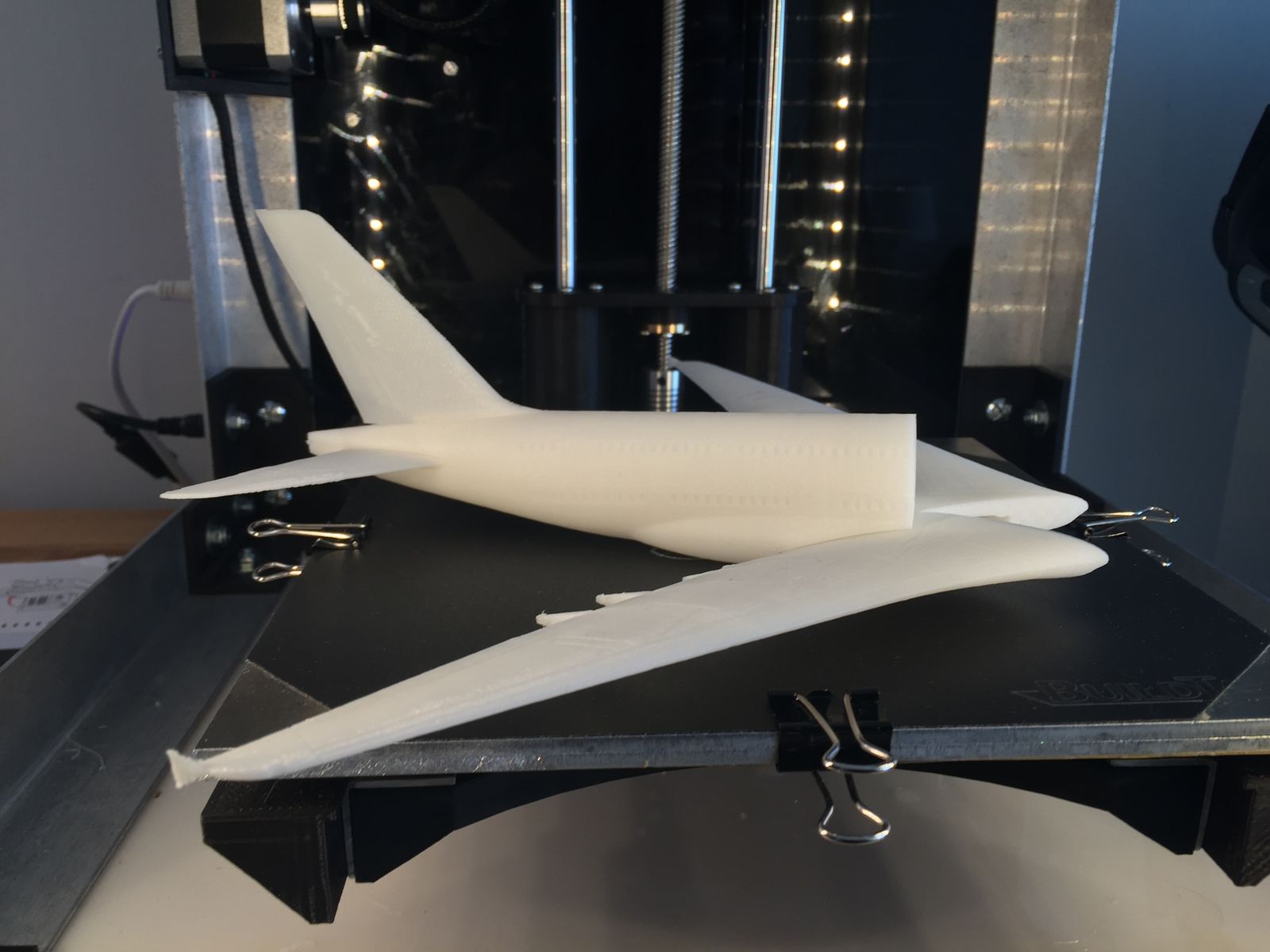

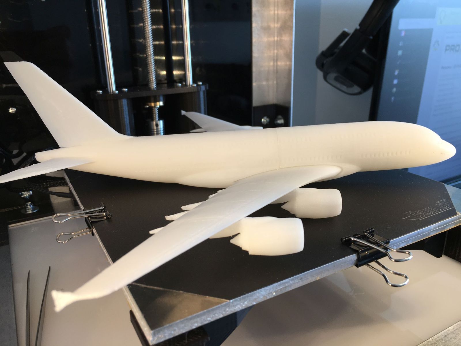

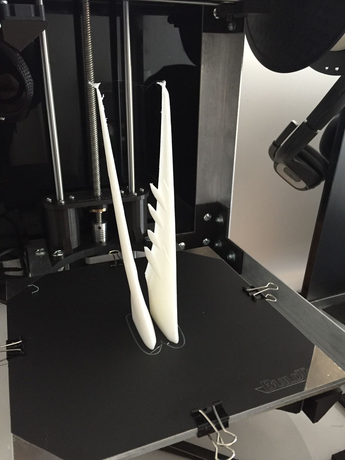

dusters Posté(e) Mai 15, 2016 Posté(e) Mai 15, 2016 L'avion d'Ultimaker : https://ultimaker.com/en/resources/20399-airplane-model Réduit à 55%, car prévue pour l'extended et donc beaucoup trop gros pour le volume de SC3 En 0.15mm à 195°C. Les parties très fine du à la réduction ne sont pas très propre, faut que je fasse d'autre test...
biostrike Posté(e) Mai 15, 2016 Auteur Posté(e) Mai 15, 2016 (modifié) Superbe Pour les parties très fine, essaye de réduire la vitesse. Tu peux même le faire en cours d'impression, donc autant ne pas s'en priver. Idem pour la température, sur des parties très fine la baisser un peu ça peut aider. Modifié (le) Mai 15, 2016 par biostrike
dusters Posté(e) Mai 16, 2016 Posté(e) Mai 16, 2016 Voila... J'ai essayé en réduisant la vitesse sur les réacteurs effectivement c'est mieux 2

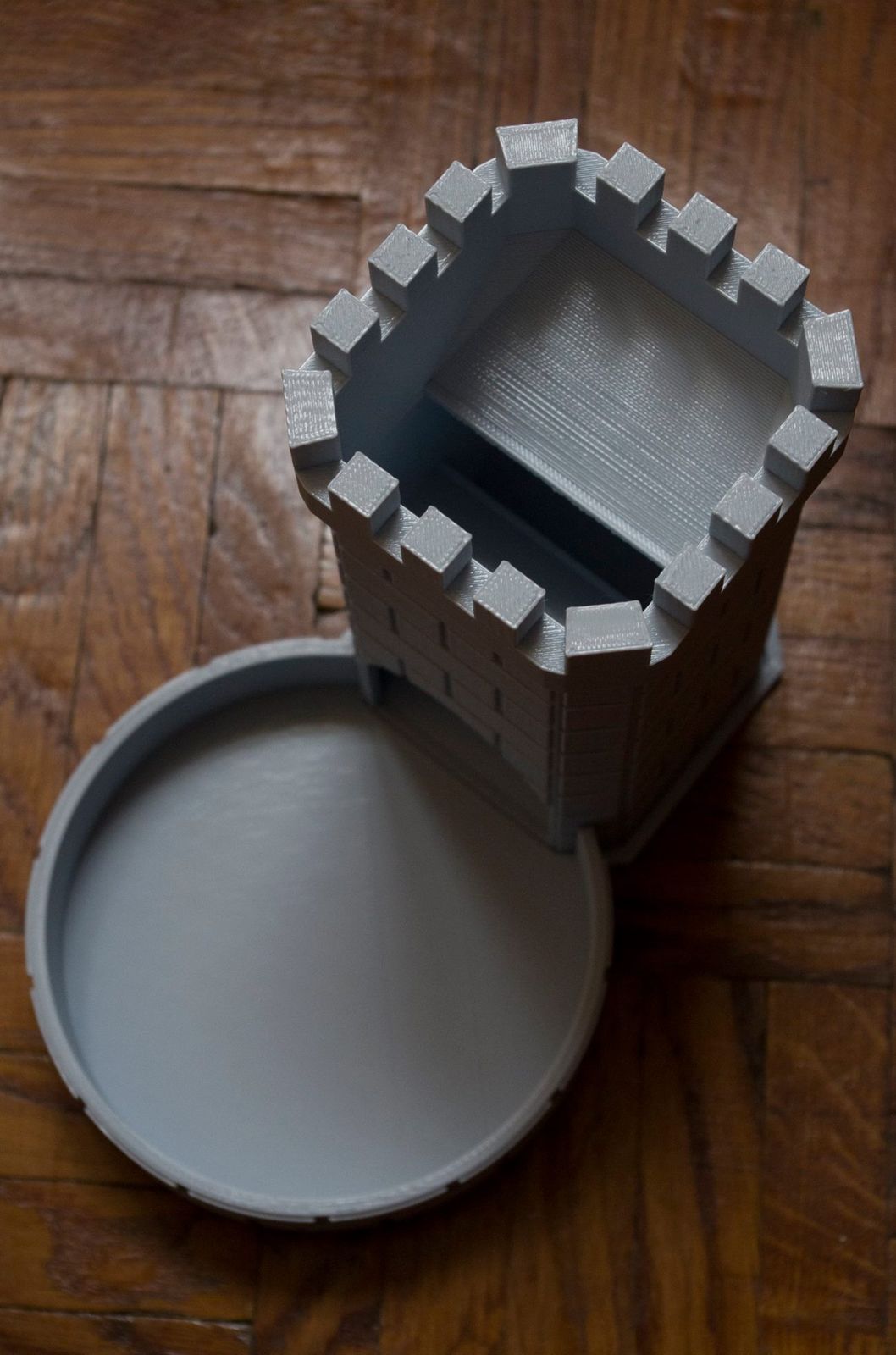

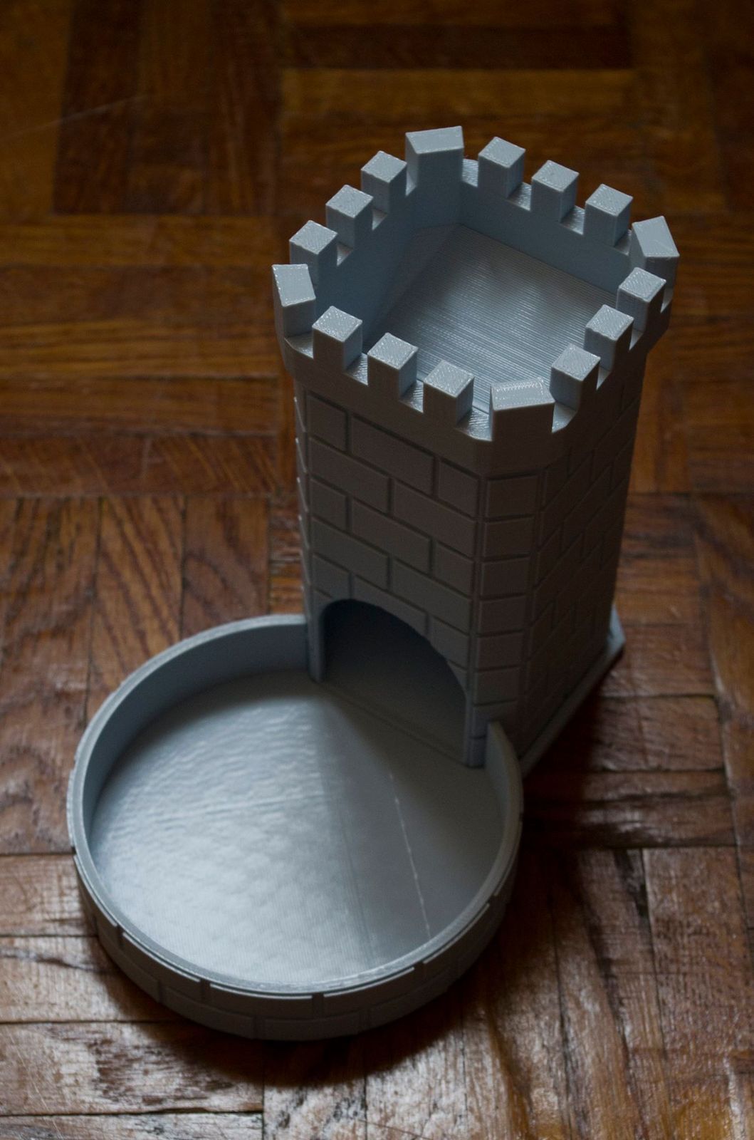

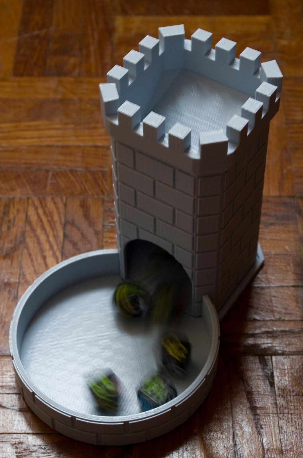

Hearoxys Posté(e) Mai 21, 2016 Posté(e) Mai 21, 2016 Nouveau projet : Dice Tower ! Fil PLA français de chez Ariane, gris-bleu, bonne qualité d'impression. T°C 205 / 55°C Plateau / 80% / 320µm Un peu de bavure sur la première strate des briques extérieurs, réglage à optimiser 2

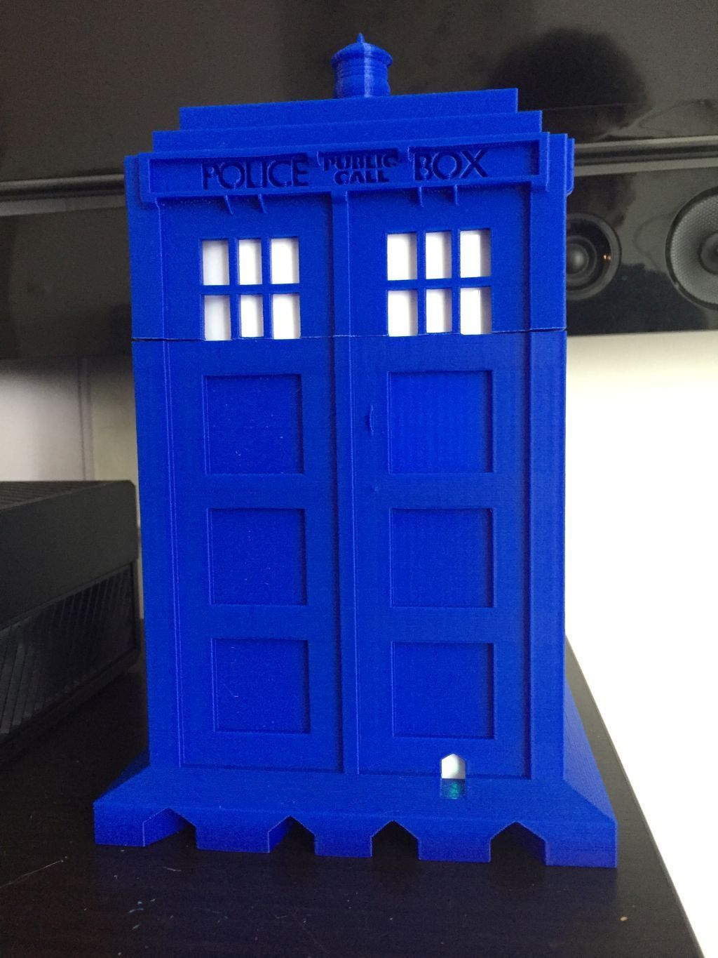

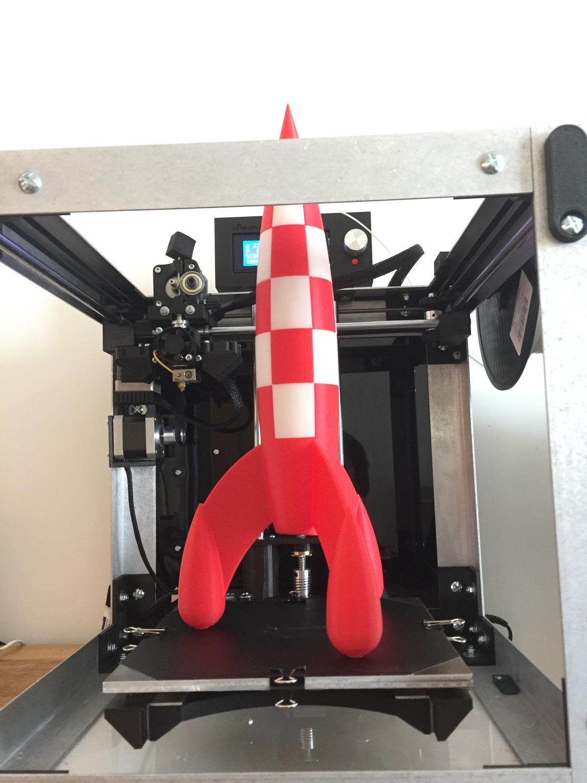

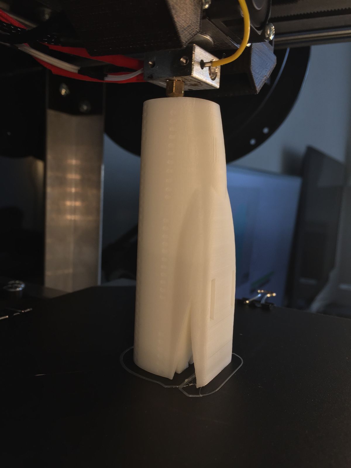

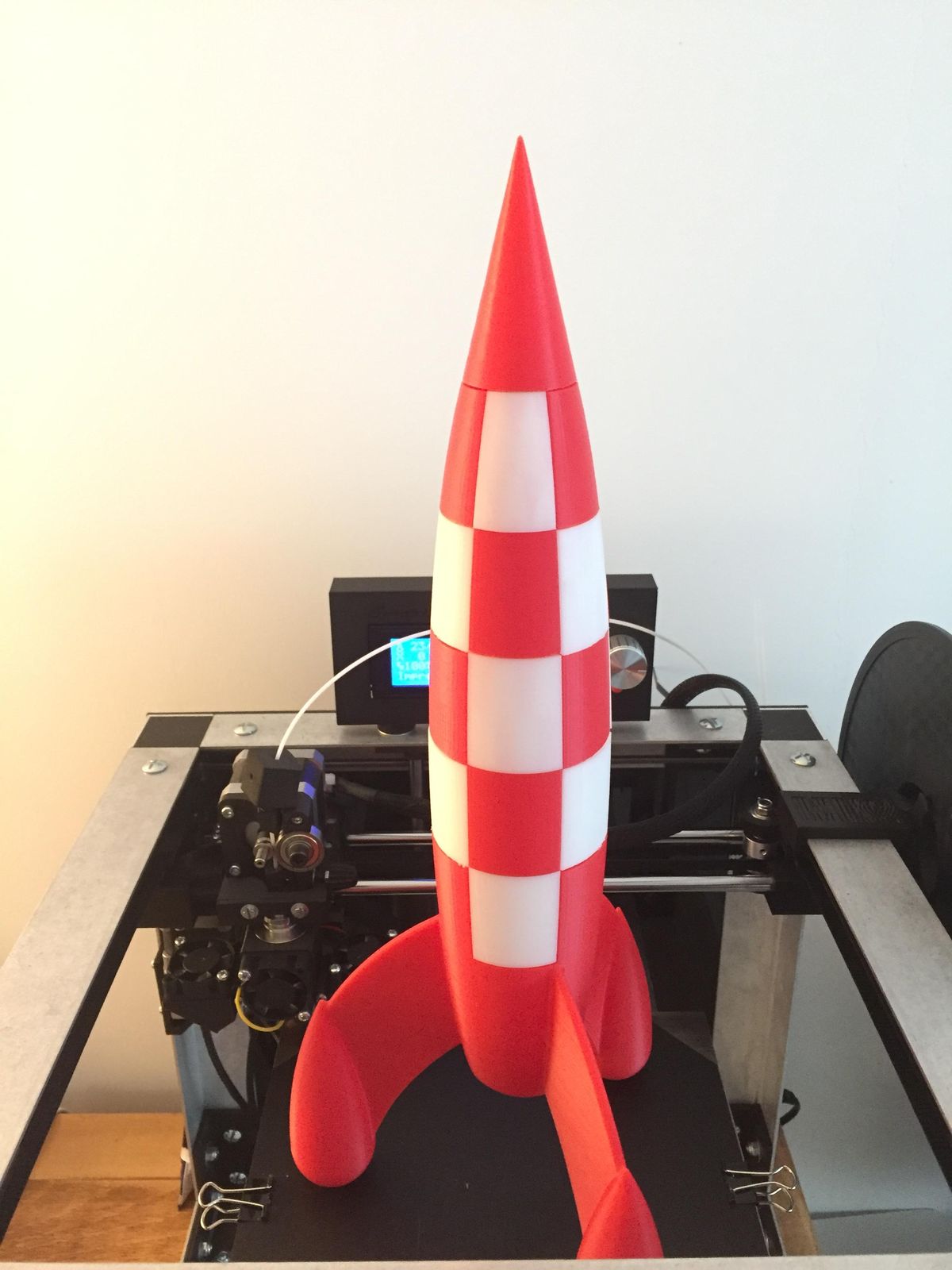

dusters Posté(e) Mai 25, 2016 Posté(e) Mai 25, 2016 (modifié) Un classique, mais pour faire plaisir à mini-moi et ajuster les paramétrages de S3D : PLA : Blanc et Rouge Vitesse : Variable Température : 195°C Temps : 40h Infill : 10% Couche : 0.15mm Modifié (le) Mai 25, 2016 par dusters 2
grattounet Posté(e) Mai 25, 2016 Posté(e) Mai 25, 2016 ça décolle sec !! mille million de mille sabord sympa l'impression

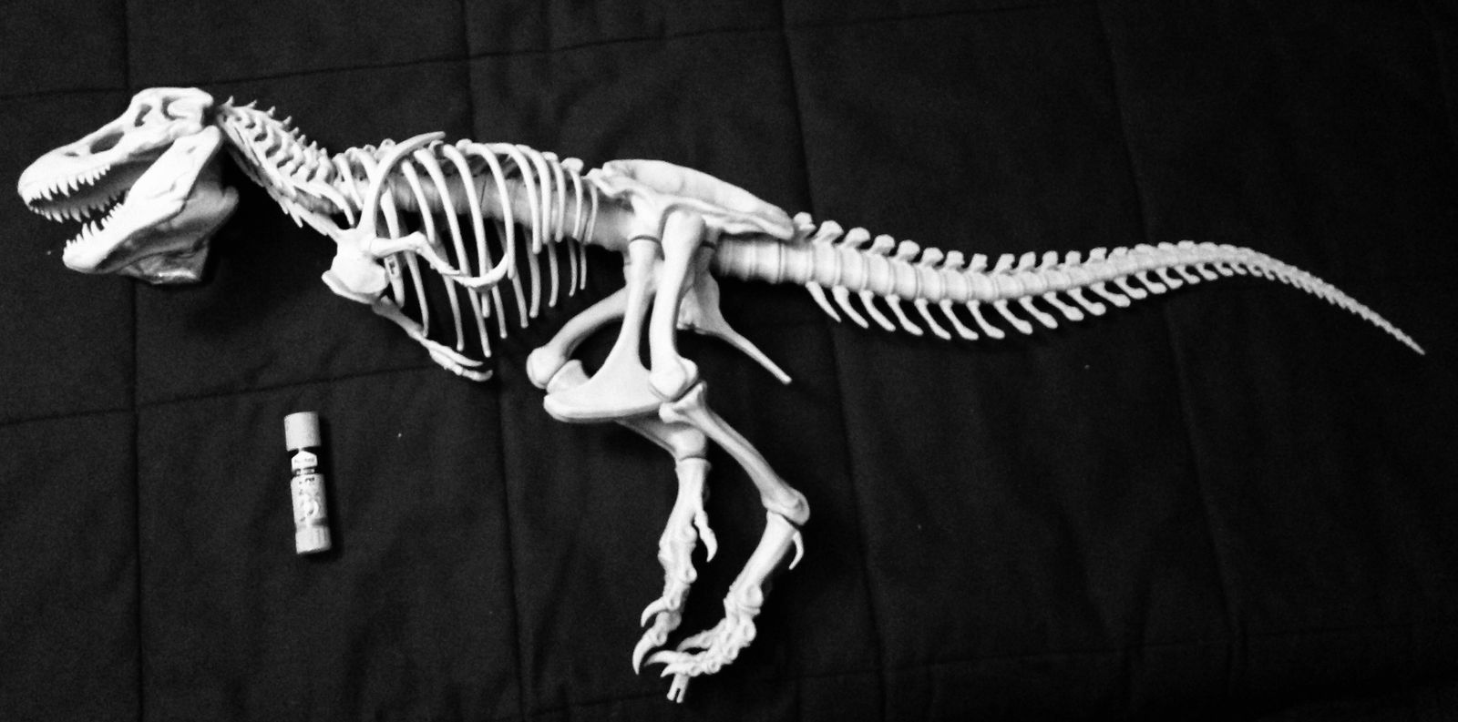

Hearoxys Posté(e) Mai 31, 2016 Posté(e) Mai 31, 2016 Voici le t-rex de thingiverse imprimé en 150% ! Je n'ai pas finis le socle. Je posterai une vrai belle photo un fois l'intégralité imprime (dans 7 jours). Très belle impression, mais je dois avouer que pour les parties complexes, mes impressions ont été nettement plus jolies par l'utilisation de simplify3D....après je dis ca je dis rien, je constate les faits ;). 6
biostrike Posté(e) Mai 31, 2016 Auteur Posté(e) Mai 31, 2016 Ahhh houai quand même... Magnifique ! Vivement la belle photo de l'ensemble..
Phoenix Posté(e) Juin 1, 2016 Posté(e) Juin 1, 2016 (modifié) Impressionnant ! BRAVO ! Mon admiration va aussi vers celui qui a conçu ce squelette pour l'impression 3D Modifié (le) Juin 1, 2016 par Phoenix
Flotte Posté(e) Juin 1, 2016 Posté(e) Juin 1, 2016 Super boulot! Est-ce que tu pourrais nous donner tes paramètres d'impression stp?
Hearoxys Posté(e) Juin 1, 2016 Posté(e) Juin 1, 2016 Fil Ariane FR gris bleu de la boutique du 3D. Température 190 / bed 50 / 0.2mm / infill 10% et beaucoup d'heures d'impressions...

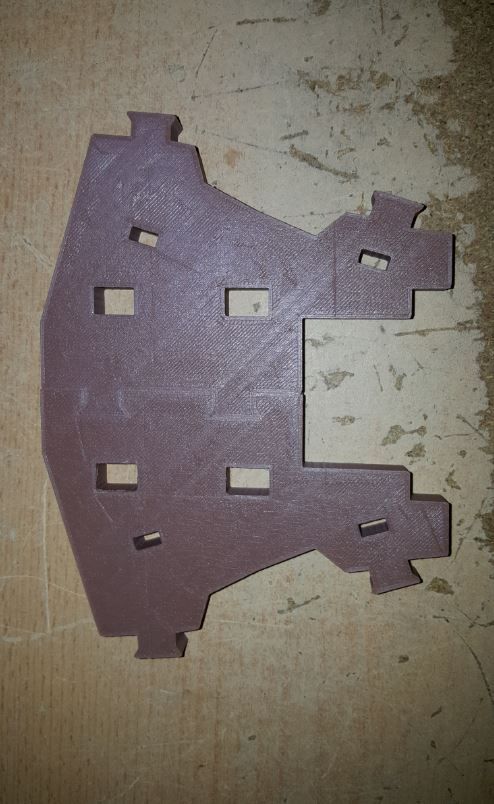

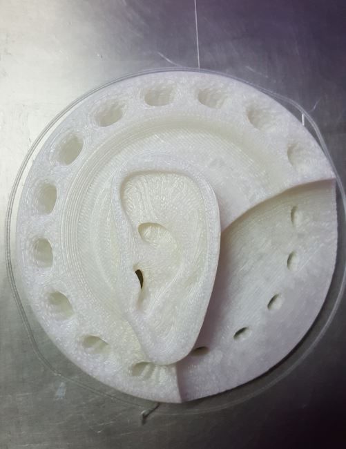

dusters Posté(e) Juin 5, 2016 Posté(e) Juin 5, 2016 Un truc pour tester certain paramètre : Pour le warping, j'ai tout essayé... La colle, le scotch, le buildtak, un brim... Mais quand on regarde les makers sur Thingiverse ça doit être la pièce qui veut ça... J'ai du un doute sur le PLA quand même, faut que j'en commande de meilleur qualité. http://www.thingiverse.com/thing:104028 Profil Medium Beta3 dans S3D pour les deux parties. J'ai juste modifié la vitesse de la première couche et la température. 1
biostrike Posté(e) Juin 5, 2016 Auteur Posté(e) Juin 5, 2016 (modifié) Voir la version RC1 pour l'amélioration de l'adhérence. Après, il est vrai ce certain PLA sont plus sensible au warping. Modifié (le) Juin 5, 2016 par biostrike
