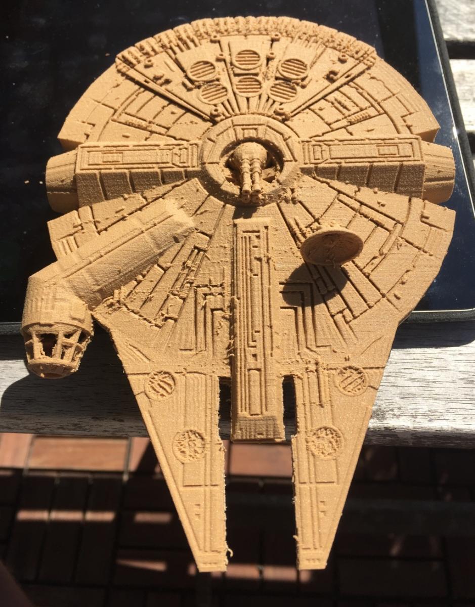

dusters Posté(e) Aout 15, 2016 Posté(e) Aout 15, 2016 J'ai passé le retract à 4mm et la température toujours à 185°C... Mais toujours des cheveux qui dépasse de tout les cotés... Le Polywood c'est bien pour des formes simple, mais pour les pièces avec du détail c'est pas ça....
Phoenix Posté(e) Aout 15, 2016 Posté(e) Aout 15, 2016 Belles impressions. Pour ébavurer il y a ceci: MODIFI3D.
biostrike Posté(e) Aout 15, 2016 Auteur Posté(e) Aout 15, 2016 il y a 56 minutes, dusters a dit : J'ai passé le retract à 4mm et la température toujours à 185°C... Mais toujours des cheveux qui dépasse de tout les cotés... Le Polywood c'est bien pour des formes simple, mais pour les pièces avec du détail c'est pas ça.... Et en baissant encore un poil la température ? Remarque, un falcon en polywood, c'est du jamais vu , on voit surtout des statuettes dans cette matière.
dusters Posté(e) Aout 15, 2016 Posté(e) Aout 15, 2016 (modifié) il y a 5 minutes, biostrike a dit : Remarque, un falcon en polywood, c'est du jamais vu , on voit surtout des statuettes dans cette matière. Il faut une première fois à tout J'aime la texture et le rendu du Polywood Vais essayer de descendre à 180° pour voir. Faut que je trouve un X-Wing pour tester Citation Pour ébavurer il y a ceci: MODIFI3D. J'ai regardé pas mal de vidéo sur cet outils, la conclusion c'est que c'est chère et pas forcément mieux qu'un truc à 5€. J'y vais à la lime, sur le Filament bois ça marche bien Modifié (le) Aout 15, 2016 par dusters

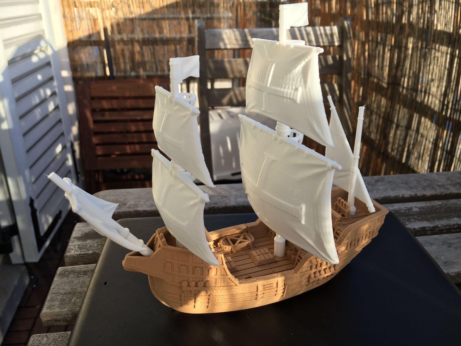

dusters Posté(e) Aout 20, 2016 Posté(e) Aout 20, 2016 Le premier de la série des Makerbots : Pour le PolyWood, je suis passé à 180°C avec un retract de 5. Pas encore parfait mais beaucoup mieux Par contre le Polyplus pour les voiles, ça rend vraiment bien 2

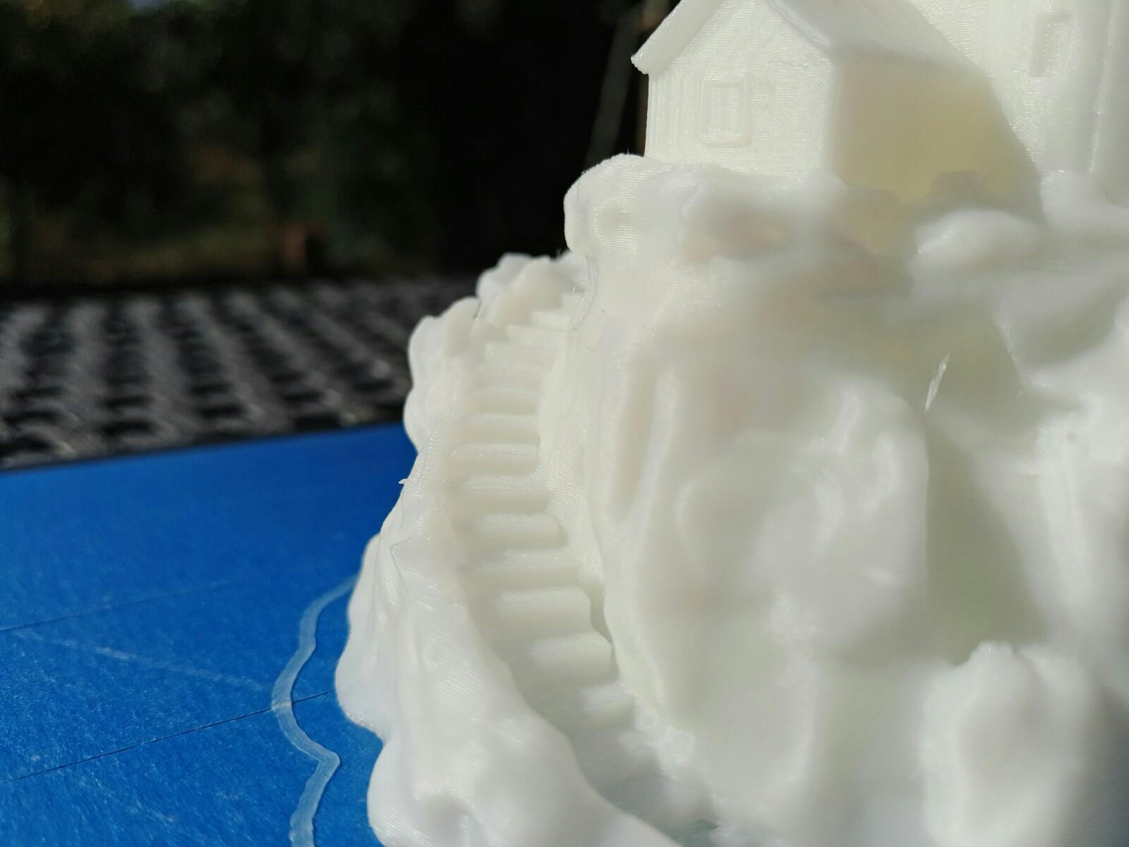

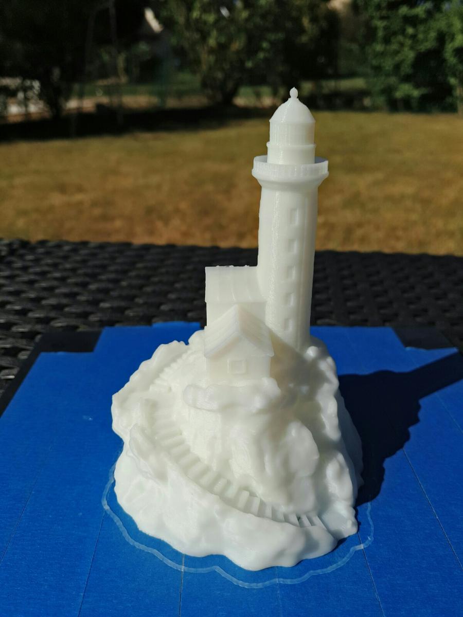

Furtys Posté(e) Aout 22, 2016 Posté(e) Aout 22, 2016 Après de nombreux problèmes en tout genre, et du temps à tout régler, voici ma première grosse impression avec la SmartCub Très satisfait du résultat !! 2

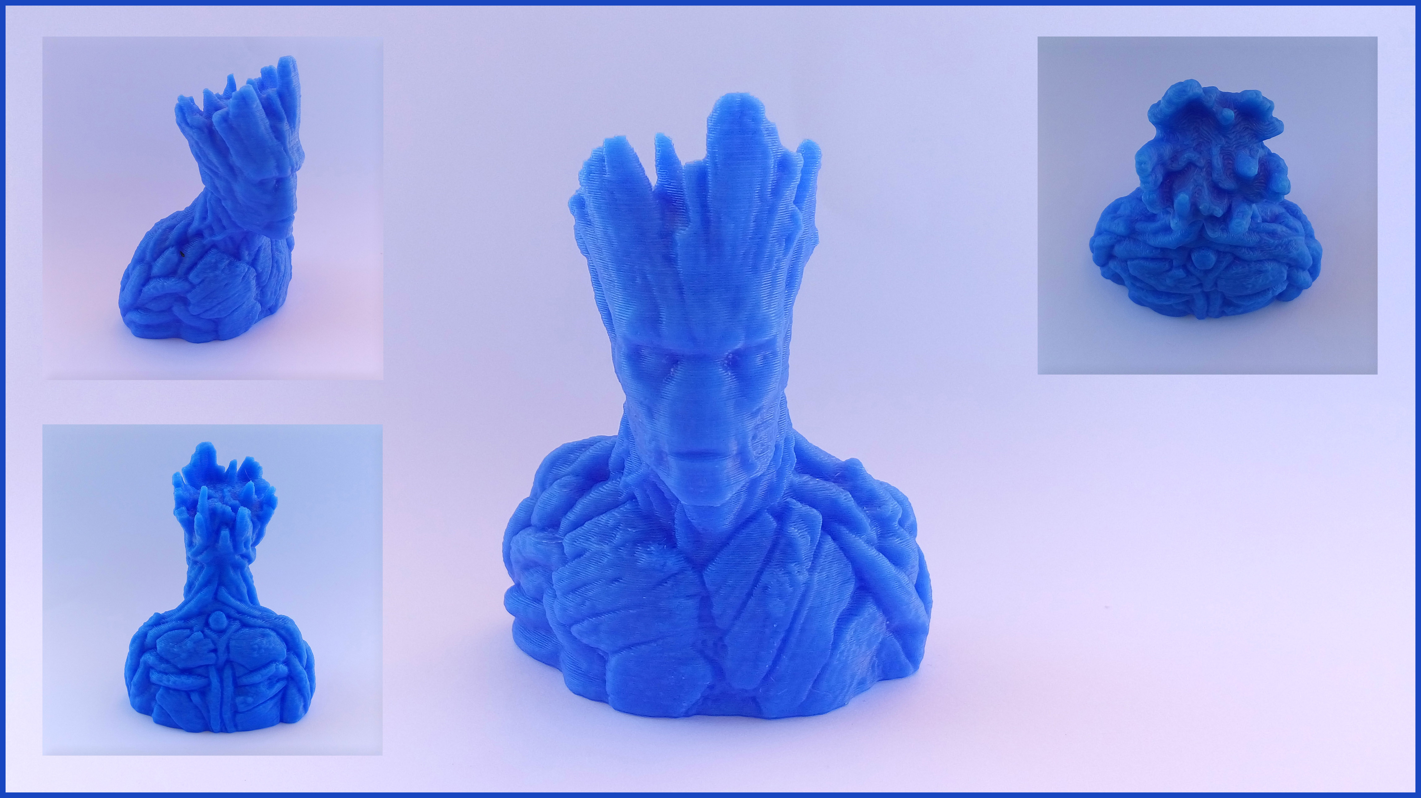

micka24 Posté(e) Aout 23, 2016 Posté(e) Aout 23, 2016 Buste de Groot PLA Grossiste3D - Temp : 210° - Layer: 0.24 - H: 7cm L: 5cm - 1h30 d'impression avec Symplify3D. 2
Phoenix Posté(e) Aout 23, 2016 Posté(e) Aout 23, 2016 BRAVO Furtys pour ton phare. Juste une question : combien de temps pour cette impression ?

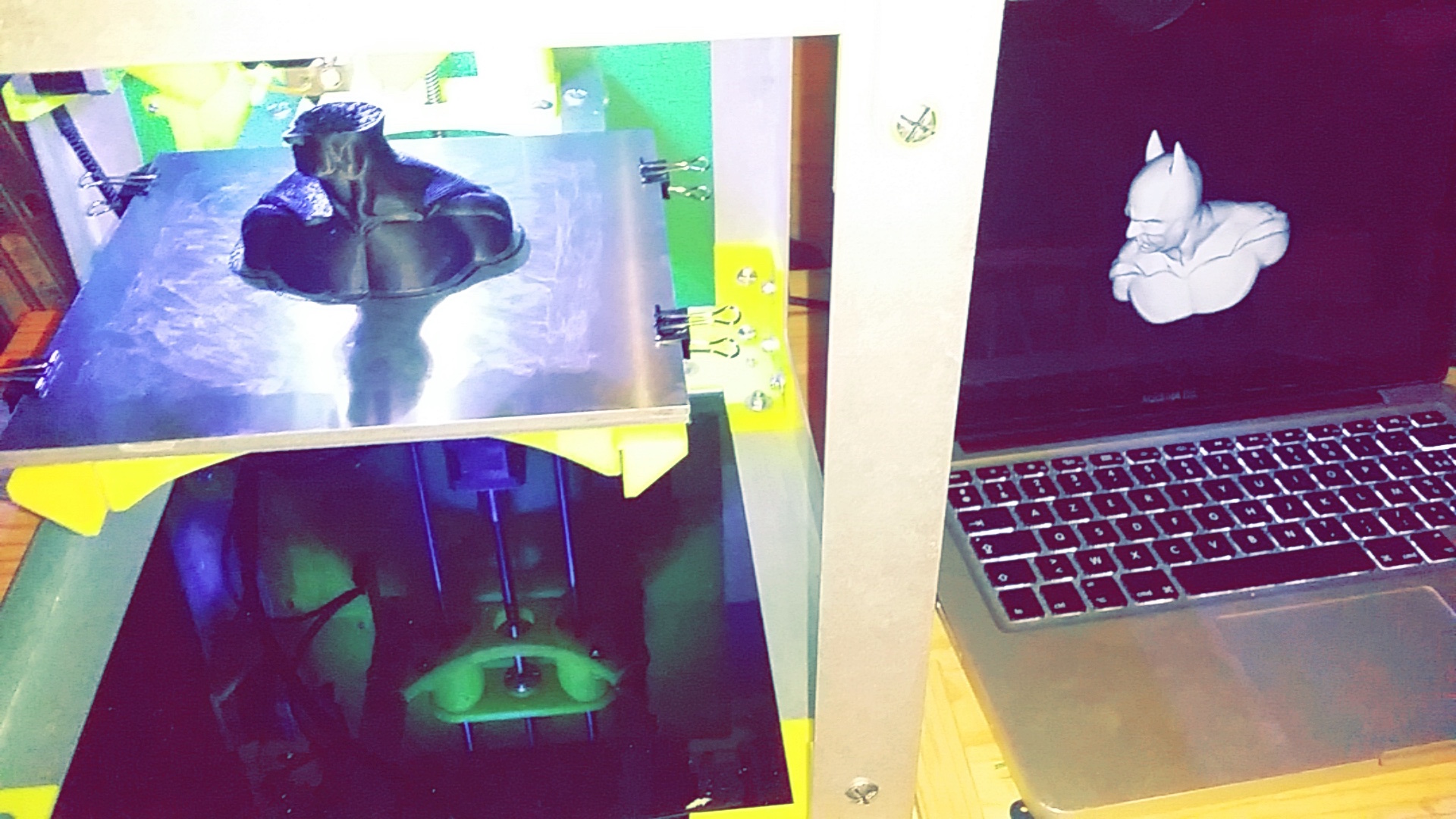

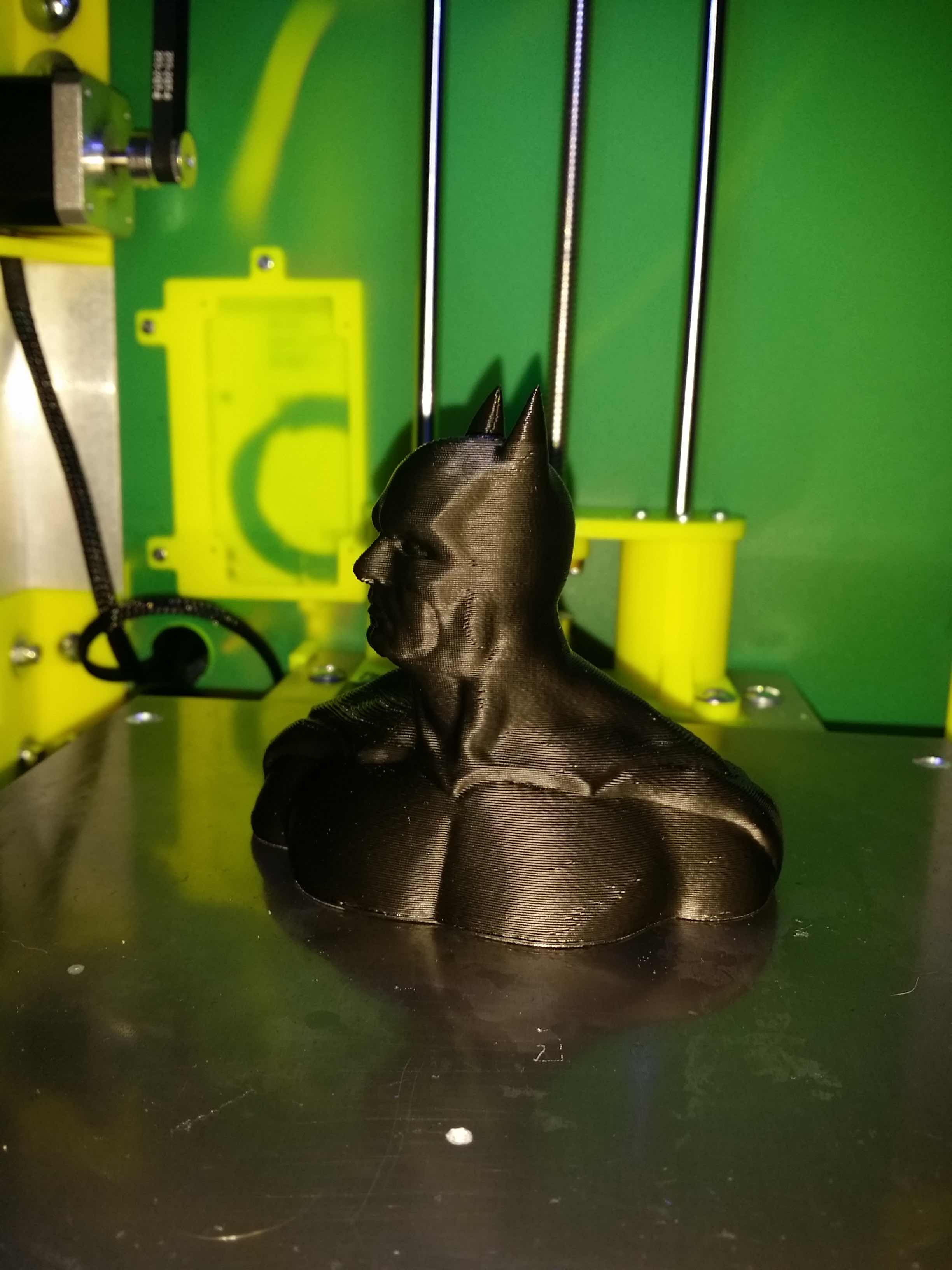

Halodelta77 Posté(e) Aout 23, 2016 Posté(e) Aout 23, 2016 (modifié) Bonsoir Petit test avec un buste de Batman ! Imprimé en 300 microns à 195° (couleur noir) - 1h52 Le tout, toujours sans réglage particulier @Furtys pas mal ! @Phoenix Après la grenouille, on passe au chose sérieuse ^^ Modifié (le) Aout 23, 2016 par Halodelta77 2
biostrike Posté(e) Aout 23, 2016 Auteur Posté(e) Aout 23, 2016 (modifié) @Halodelta77 Superbe également A peine montée, tu maîtrises déjà la bête Modifié (le) Aout 23, 2016 par biostrike 1

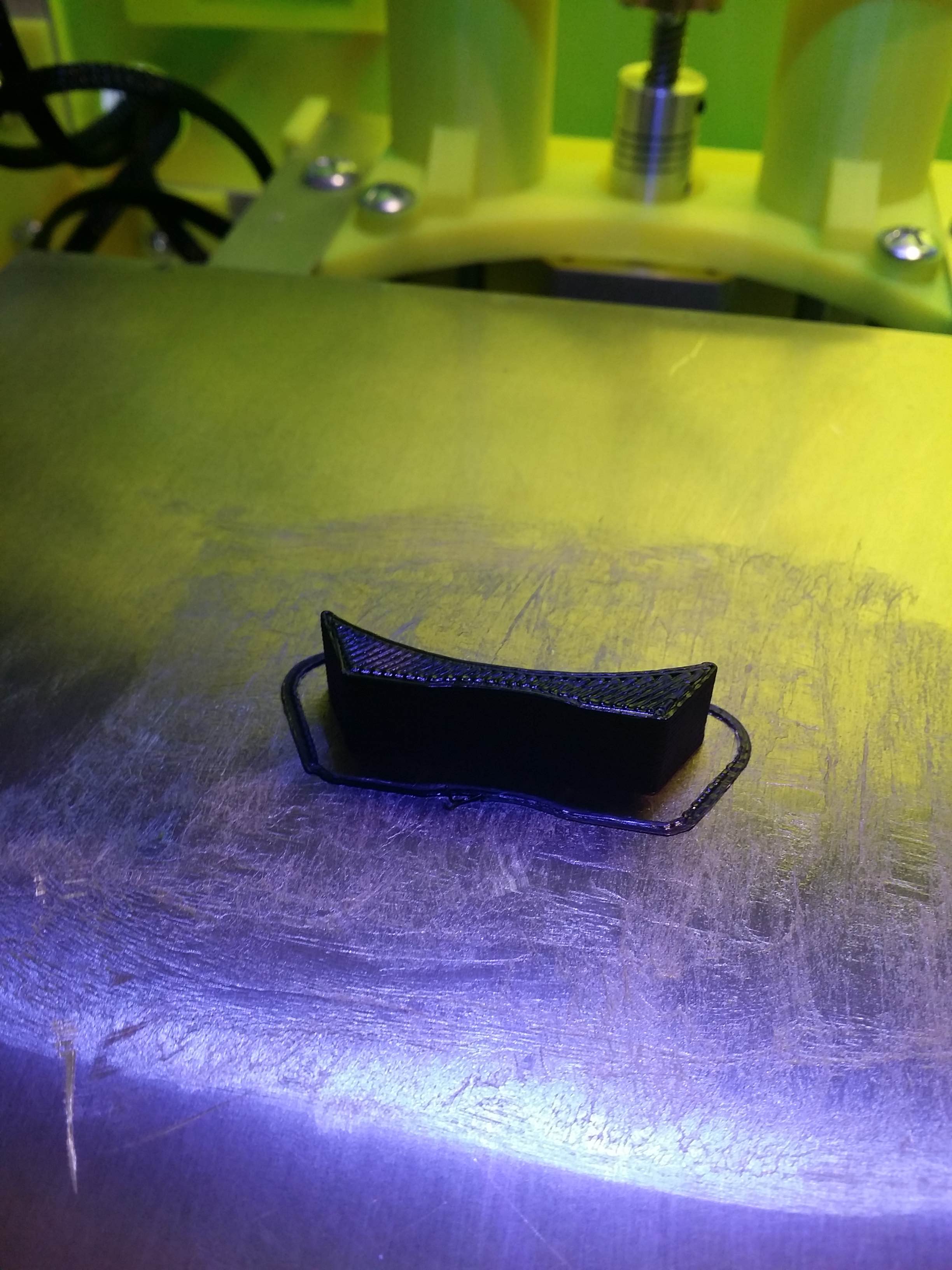

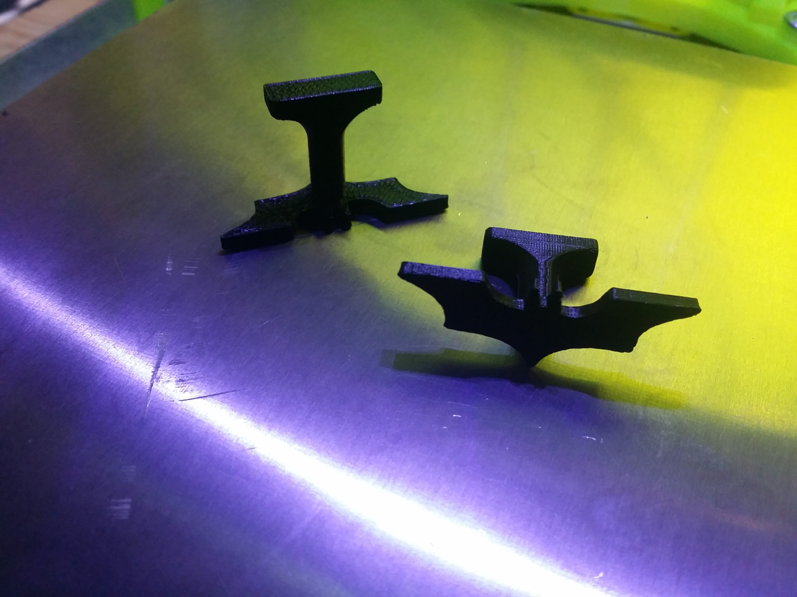

Halodelta77 Posté(e) Aout 24, 2016 Posté(e) Aout 24, 2016 Hello ! Me revoilà, je test un peu ma SmartCub3D On ne change pas de thème...toujours du Batman. Cette fois si une impression en 200 microns toujours à 195° - 10% infill Boutons de manchettes batman : https://www.thingiverse.com/thing:890483 Petit conseil de débutant, pour mettre un nouveau filament, bien attendre que la buse soit à 200°, pousser sur le fil pour extruder un peu (~1cm) et retirer directement, ça viendra tout seul. J'ai eu un peu de mal la première fois, je voulais retirer à une température trop basse je pense A bientôt pour une nouvelle impression 1
Furtys Posté(e) Aout 25, 2016 Posté(e) Aout 25, 2016 Le 23/08/2016 at 16:59, Phoenix a dit : BRAVO Furtys pour ton phare. Juste une question : combien de temps pour cette impression ? 5h30 en 150microns !

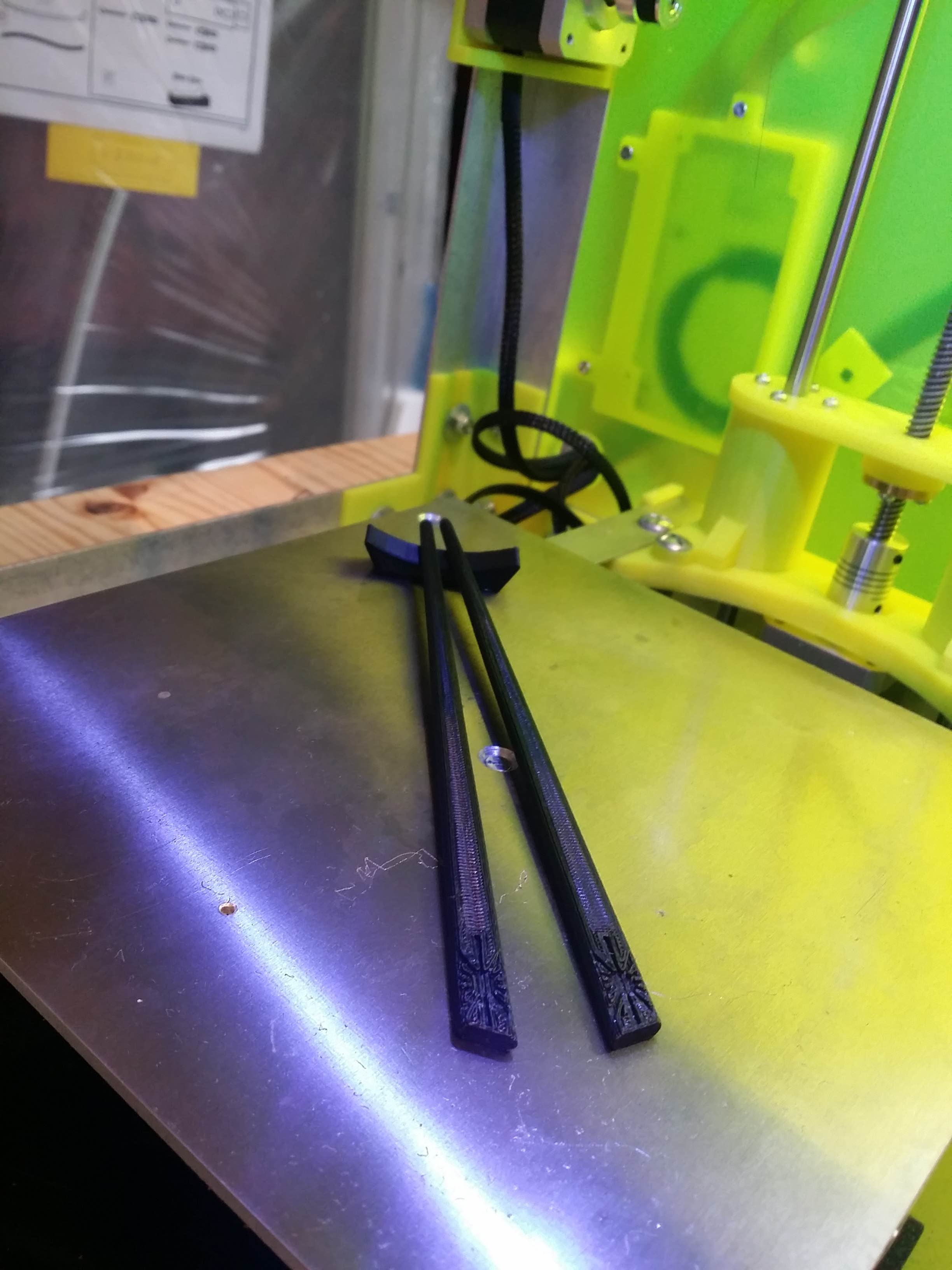

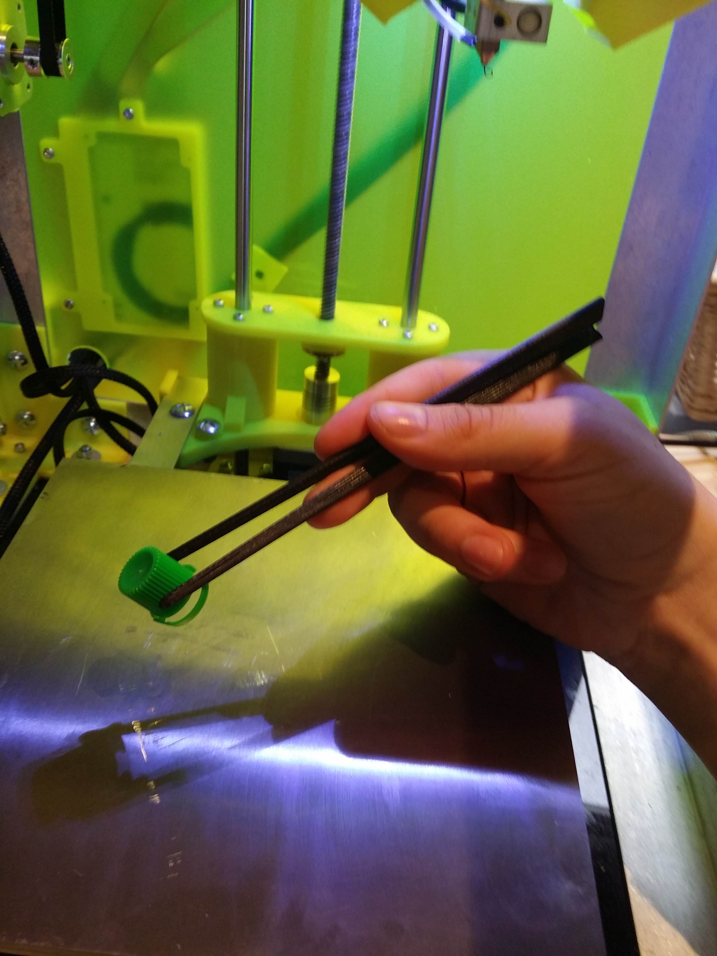

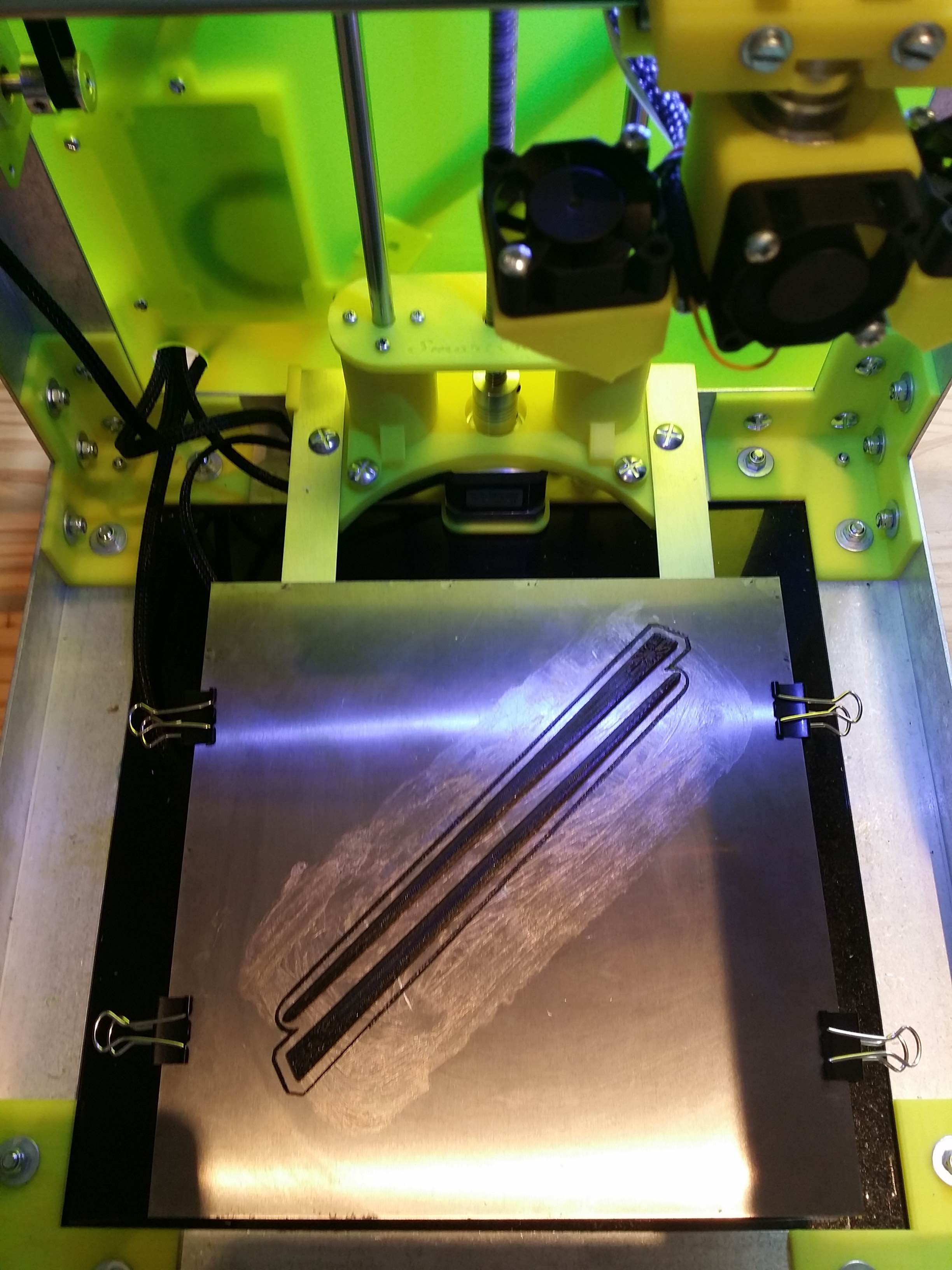

Halodelta77 Posté(e) Aout 30, 2016 Posté(e) Aout 30, 2016 (modifié) Bonjour ! Encore quelques impréssions ! J'ai testé les baguettes chinoises ^^ Fonctionnelles en plus ! Modifié (le) Aout 30, 2016 par Halodelta77 .

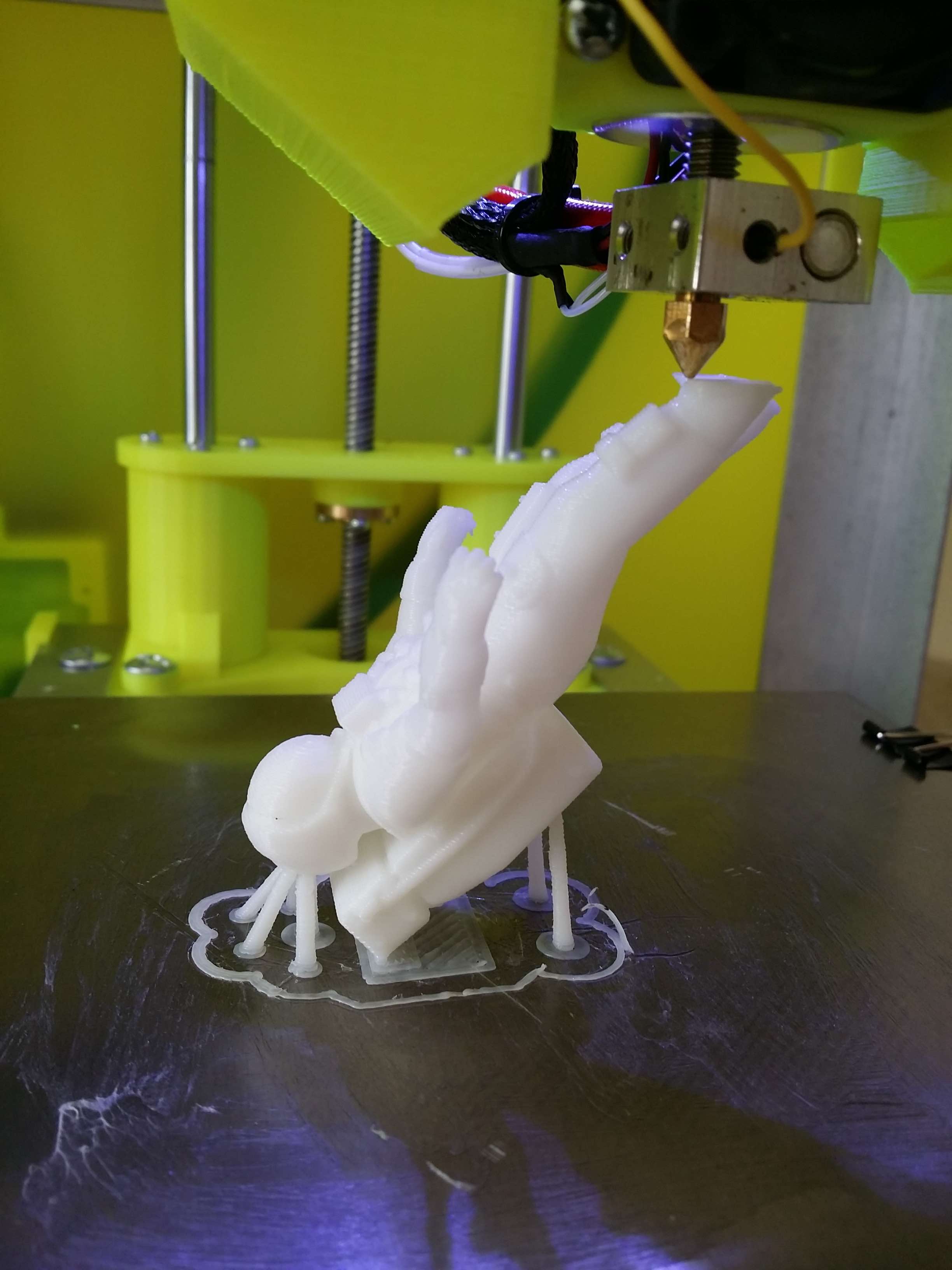

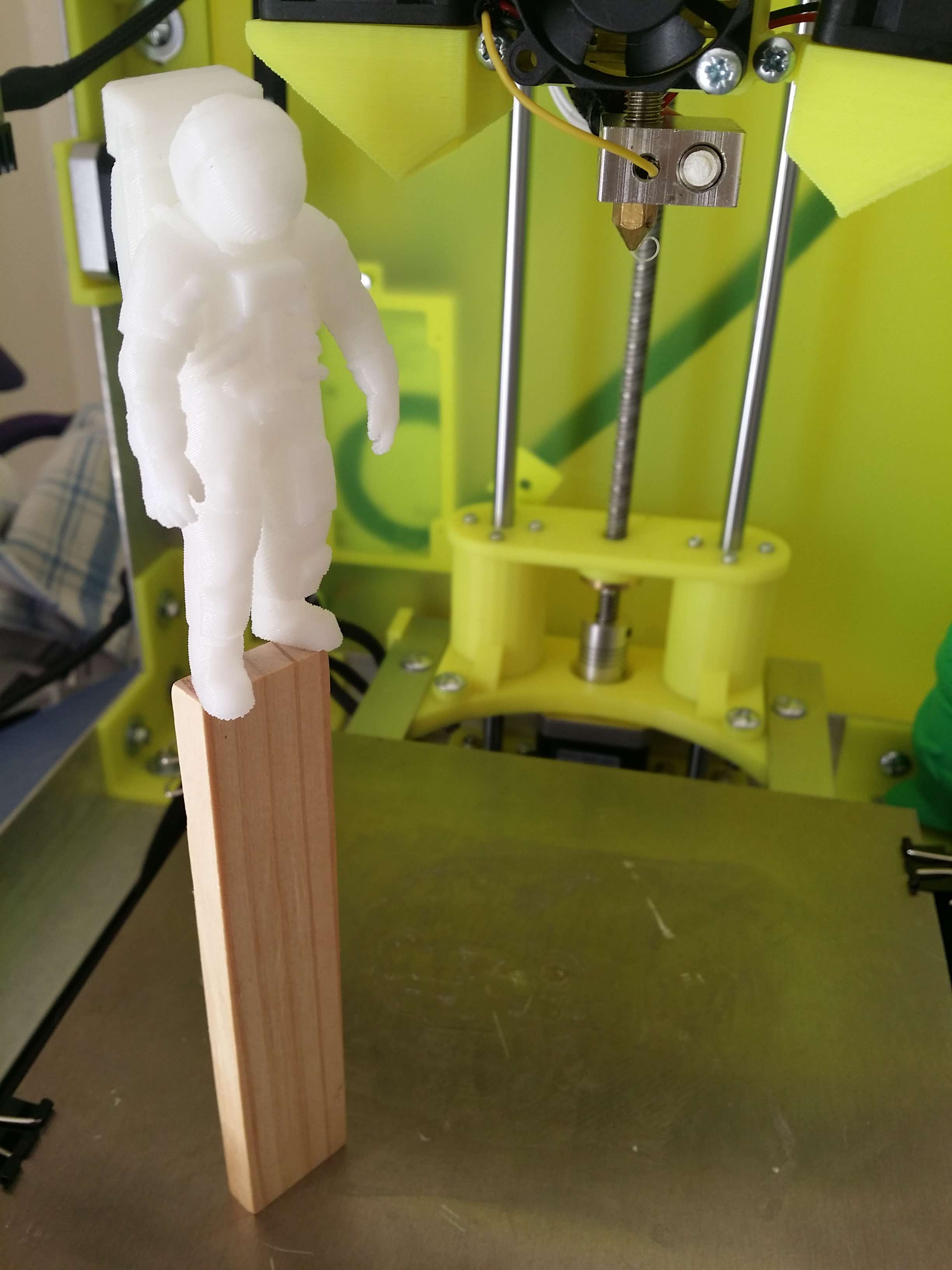

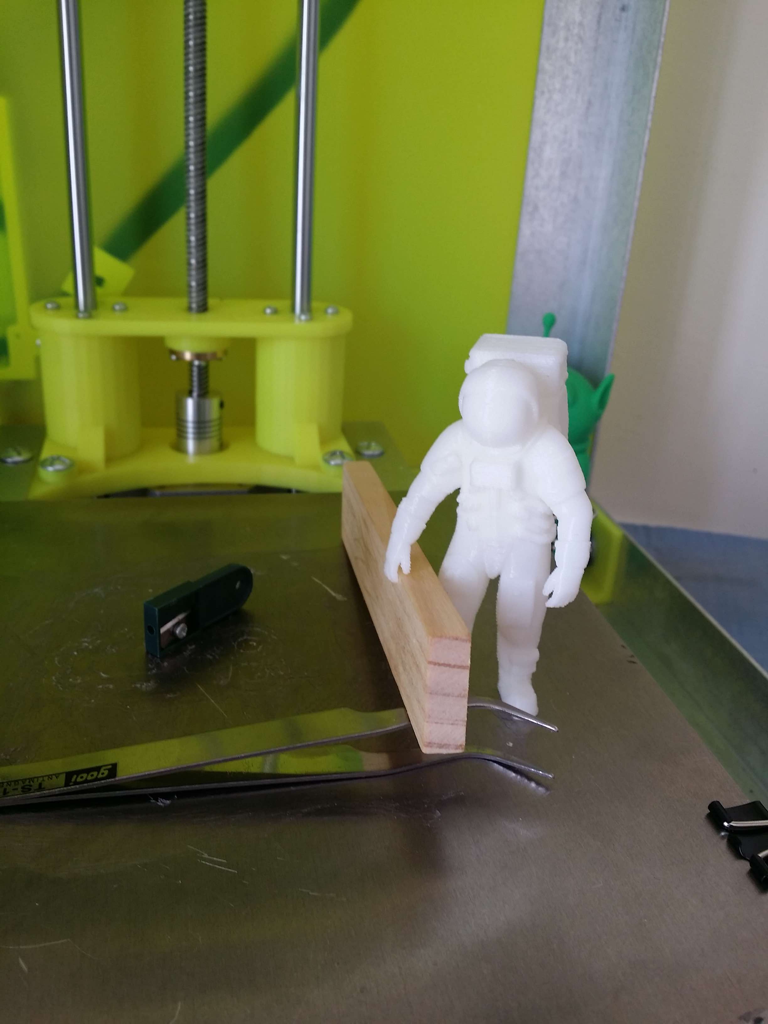

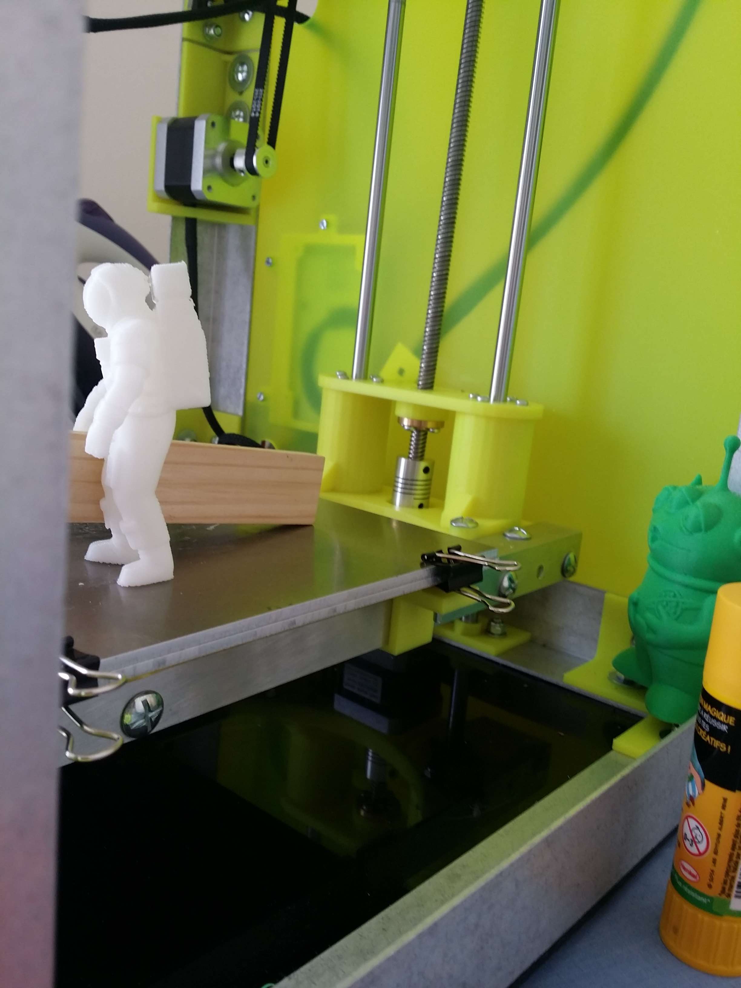

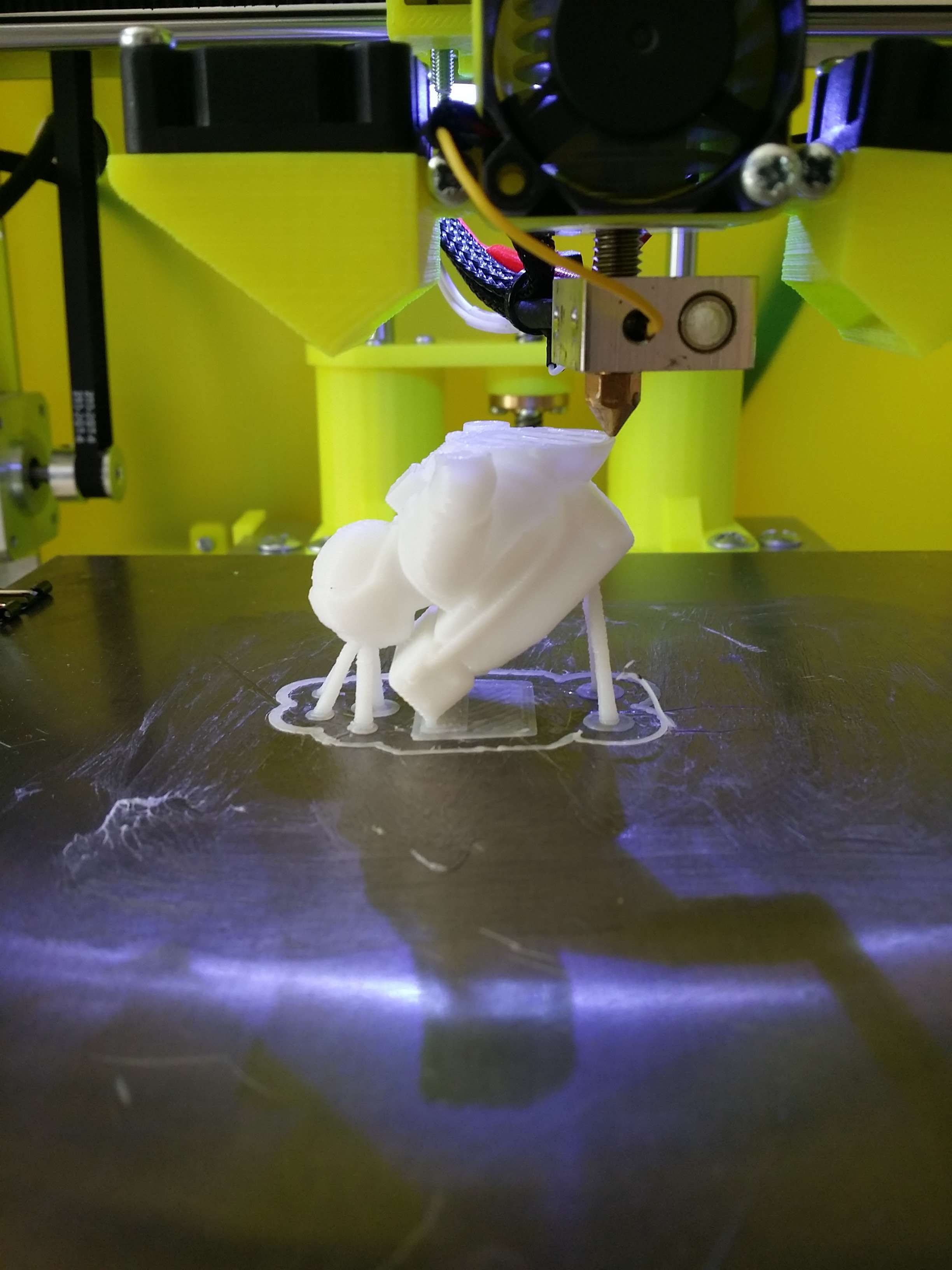

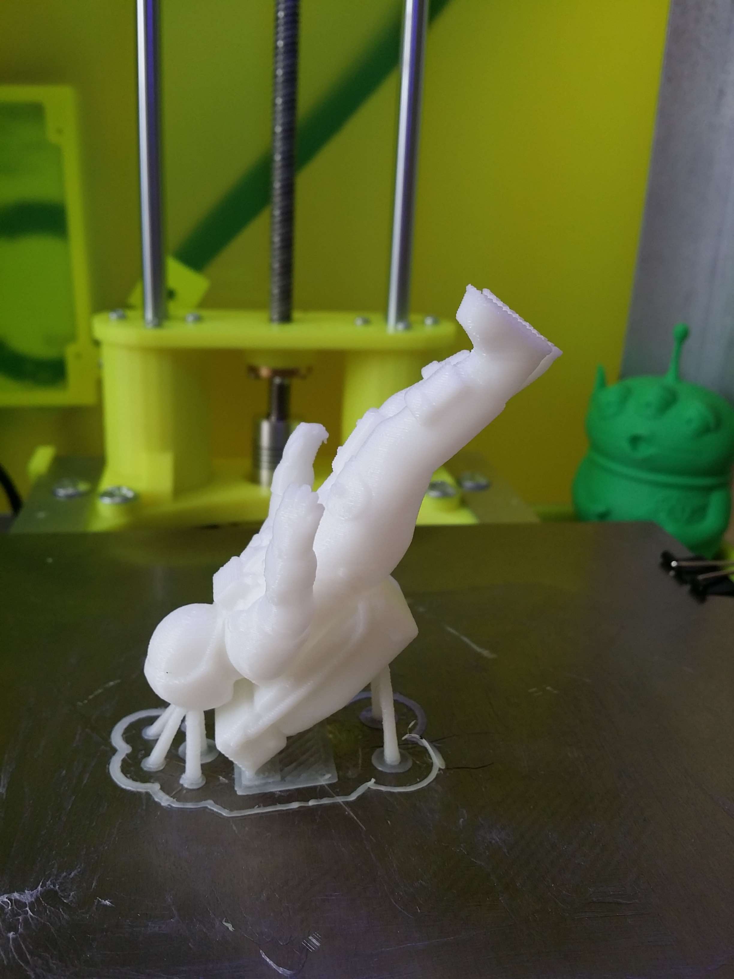

Halodelta77 Posté(e) Aout 30, 2016 Posté(e) Aout 30, 2016 (modifié) Bonsoir, je reviens vers vous avec une nouvelle impression spécial. Une impression à l'envers et avec support (ma première) . S'il vous reste un fond de bobine ou que vous avez encore environ 15g de filament. Alors je vous conseille ce petit astronaute ! L'objet s'imprime de la tête au pied et est fourni directement avec les supports. Au début on se dit que l'impression va foirer, car 2/3 fois l'objet oblige l'imprimante à imprimer pratiquement dans le vide, mais finalement ça passe ! La SmartCub3D est tout simplement balaise ! Je suis de plus en plus heureux ! Avec Simplify3D (comme repetier sans doute ? @Phoenix ?) je peux avoir l'estimation en gramme de la pièce a imprimer afin de minimiser les pertes en filament. Donc voici le résultat, un astronaute filament blanc en 200 microns et 10% d'infill, j'ai par habitude d'imprimer a 195°, mais pour cet objet j'ai lancé l'impression a 200° sinon ça n'accrochait pas assez. Je vous laisse en compagnie de mon astronaute réparateur de SmartCub3D ! Modifié (le) Aout 30, 2016 par Halodelta77
Phoenix Posté(e) Aout 31, 2016 Posté(e) Aout 31, 2016 Il y a 11 heures, Halodelta77 a dit : Bonsoir, je reviens vers vous avec une nouvelle impression spécial. Une impression à l'envers et avec support (ma première) ... ... Avec Simplify3D (comme repetier sans doute ? @Phoenix ?) je peux avoir l'estimation en gramme de la pièce a imprimer afin de minimiser les pertes en filament. Sympa le petit cosmonaute. Je vois que Simplify3D fait des supports simples. Quant à Repetier, il ne donne pas le poids de filament à utiliser mais la longueur et le volume nécessaire. Connaissant, le volume, la longueur .. et la densité (variable suivant le filament utilisé) on obtient le poids... j'ai bien travaillé sur mes devoirs de vacances et je suis prêt pour la rentrée !! 1
Halodelta77 Posté(e) Aout 31, 2016 Posté(e) Aout 31, 2016 il y a 28 minutes, Phoenix a dit : Connaissant, le volume, la longueur .. et la densité (variable suivant le filament utilisé) on obtient le poids... j'ai bien travaillé sur mes devoirs de vacances et je suis prêt pour la rentrée !! @Phoenix Merci A l'occasion, je testerais ta formule ^^
