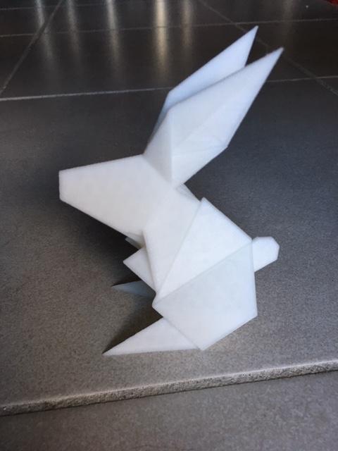

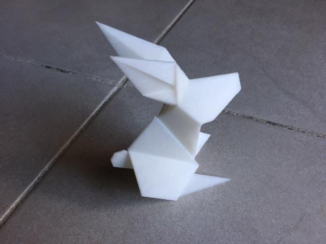

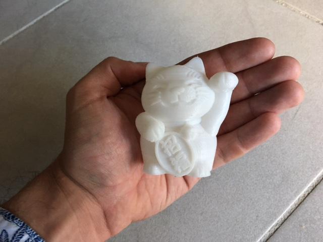

dams83 Posté(e) Octobre 7, 2016 Posté(e) Octobre 7, 2016 Une commande d'un pote, un lapin Origami, 0.2 hauteur de couche, vitesse baissée à 40mm/s, PLA 205°, 10% infill et un Maneki Neko 0% infill 3 périmètres, 0.3 hauteur de couche 60mm/s, PLA 205° 1

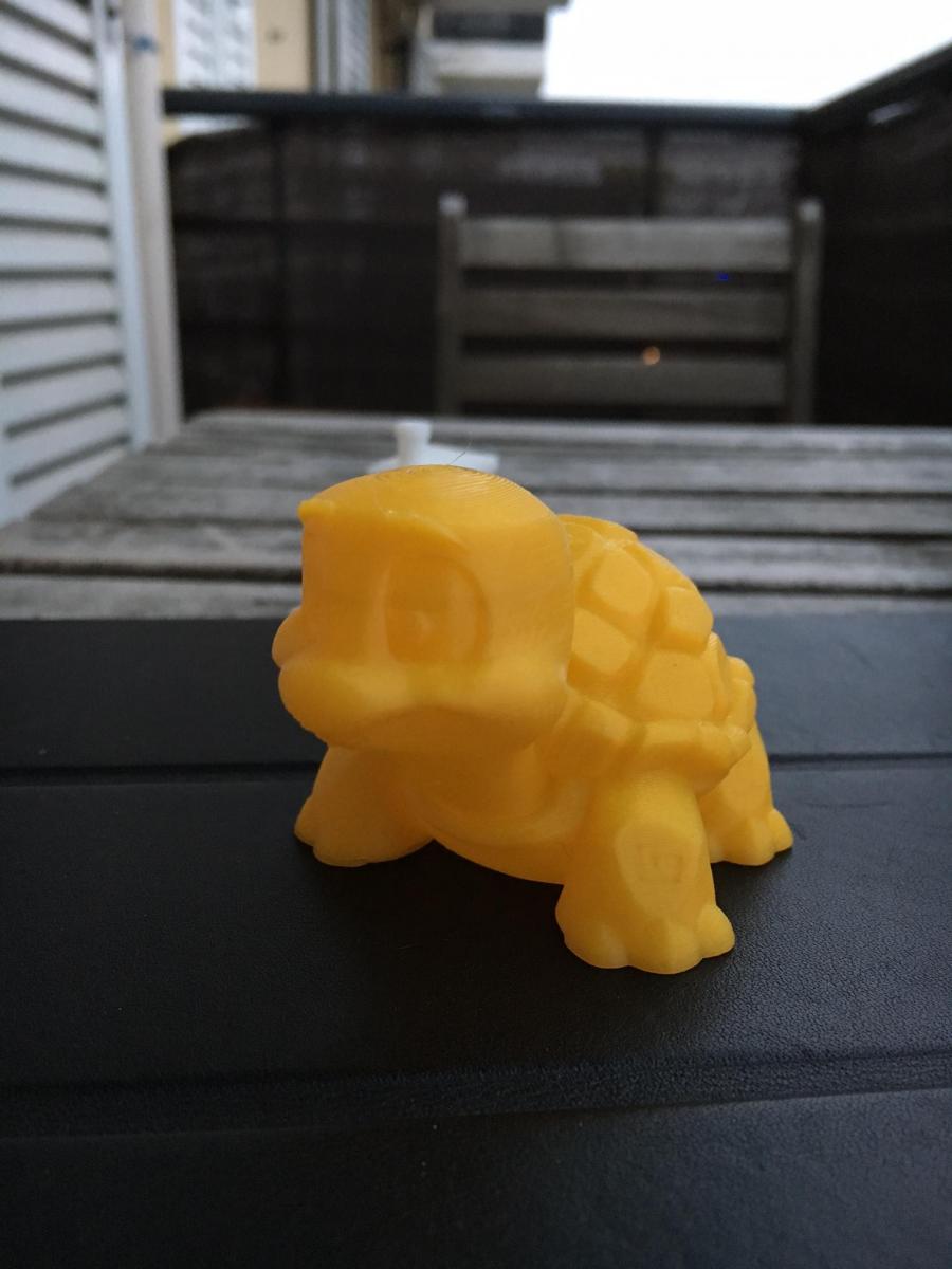

dusters Posté(e) Octobre 8, 2016 Posté(e) Octobre 8, 2016 Une commande : Sans post traitement, avec les nouveaux paramètres de rétract presque plus de cheveux lors des mouvements. Pas encore parfait, mais on s'approche. Et un test pour le PolyPlus Jaune que je viens de recevoir : Pour du True Yellow, je le trouve pas très "True". Enfin bon... 2

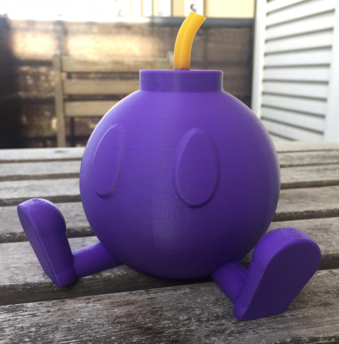

dusters Posté(e) Octobre 15, 2016 Posté(e) Octobre 15, 2016 Un gros BoBomb pour mini moi avec un changement de couleur pour la mèche, pour le Fun 4
dusters Posté(e) Octobre 15, 2016 Posté(e) Octobre 15, 2016 7h... Mais par le contre le changement de couleur à foiré Voir la video : La commande M600 est totalement bugué dans la version stable actuel de Marlin. J'ai essayé ta méthode, mais c'est plus de contrainte... Vais repartir sur mon idée de changer le firmware
dams83 Posté(e) Octobre 15, 2016 Posté(e) Octobre 15, 2016 C'est au niveau de la connexion du trou et du tube, c'est ça? y'a un léger jour? Si c'est ça c'est sur que la reprise de couleur est pas facile à cet endroit là... A la fin du premier process je met 4 couches pleines pour avoir une surface plane totale et pareil pour les 4 premières couches du second process. Par contre je ne sais pas si ça aurait fonctionné sur ton modèle . C'est sur que ma méthode est un peu plus contraignante mais j'ai de bons résultats avec 1

dusters Posté(e) Octobre 15, 2016 Posté(e) Octobre 15, 2016 il y a 13 minutes, dams83 a dit : C'est au niveau de la connexion du trou et du tube, c'est ça? y'a un léger jour? Oui, pour une raison inconnu l'impression à recommencée de 5mm sur l’arrière. Classe ta plaque
dams83 Posté(e) Octobre 15, 2016 Posté(e) Octobre 15, 2016 Ah oui, pour le coup je ne sais pas d'où peut venir ce décalage à la reprise de l'impression, ça ne m'est pas encore arrivé...
