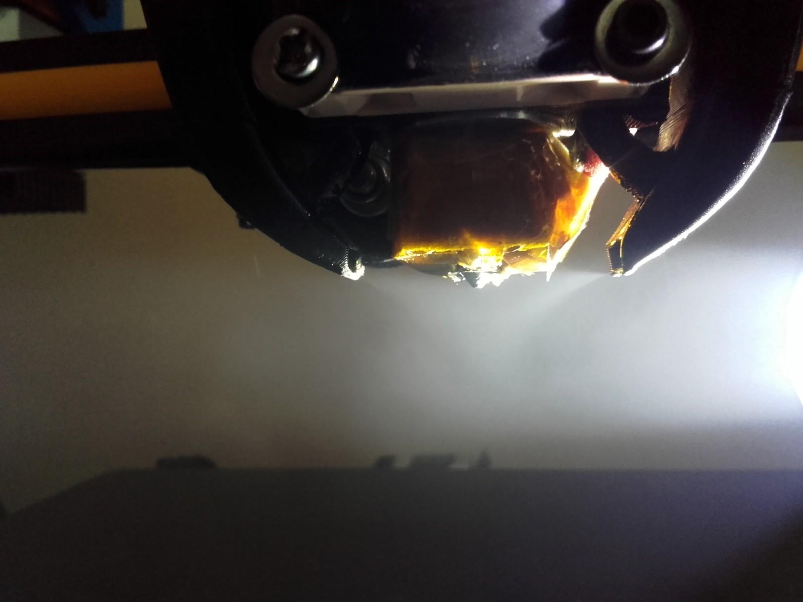

Steam Posté(e) Mars 4, 2018 Partager Posté(e) Mars 4, 2018 Et en prime, un arc en ciel sur les 2 premières photos. Il est trop fort ! Steam Lien vers le commentaire Partager sur d’autres sites More sharing options...
nicolas65 Posté(e) Mars 4, 2018 Auteur Partager Posté(e) Mars 4, 2018 l'arc en ciel est à 9m12s Lien vers le commentaire Partager sur d’autres sites More sharing options...
jmevrd Posté(e) Mars 4, 2018 Partager Posté(e) Mars 4, 2018 Et en plus c'est waterproof Je me disais bien que ça ressemblait beaucoup à une turbine hydraulique, mais c'en est une... Si tu as un cours d'eau vers chez toi, tu n'as plus qu'a monter une micro-centrale pour produire ton électricité. Lien vers le commentaire Partager sur d’autres sites More sharing options...

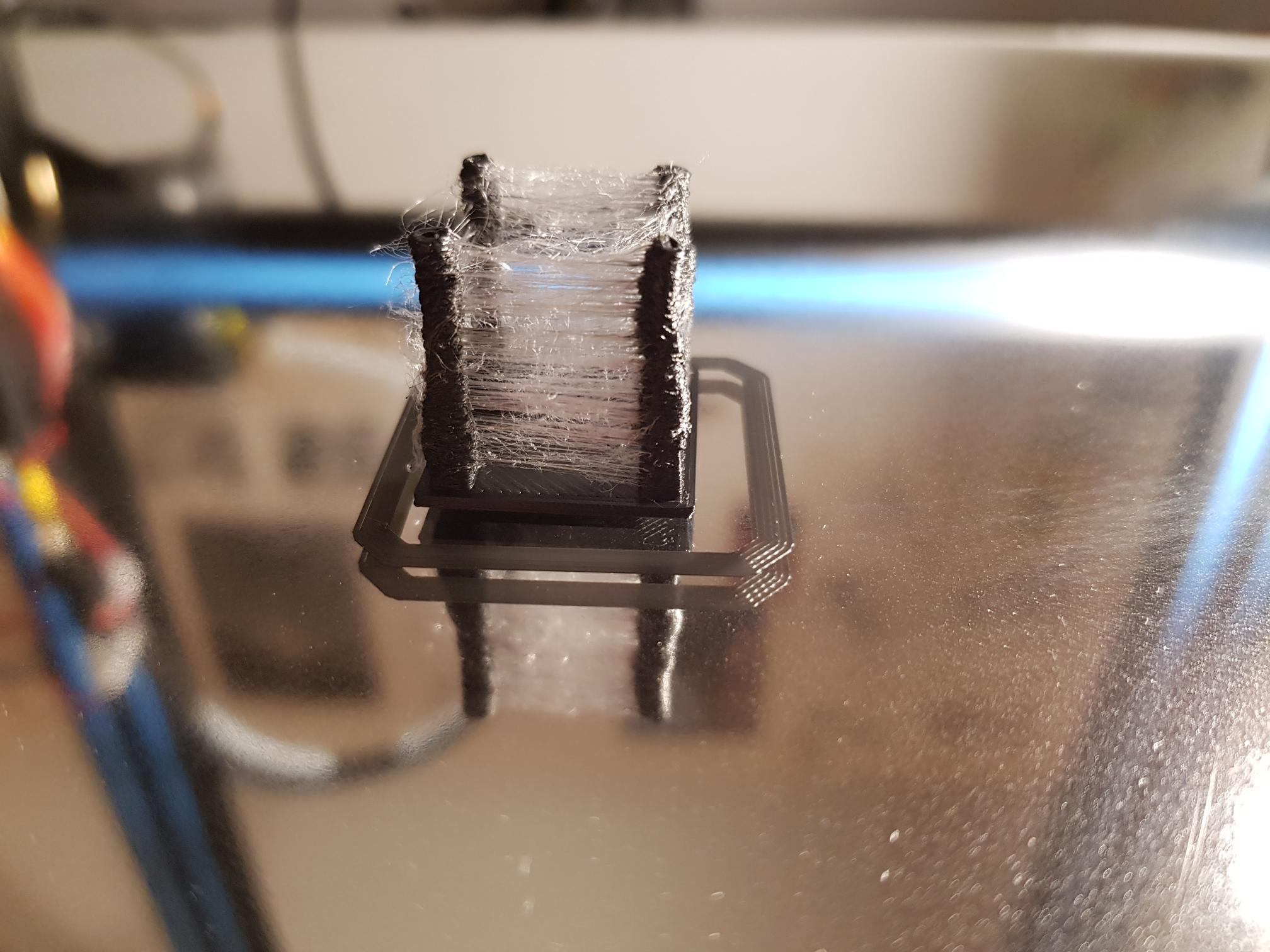

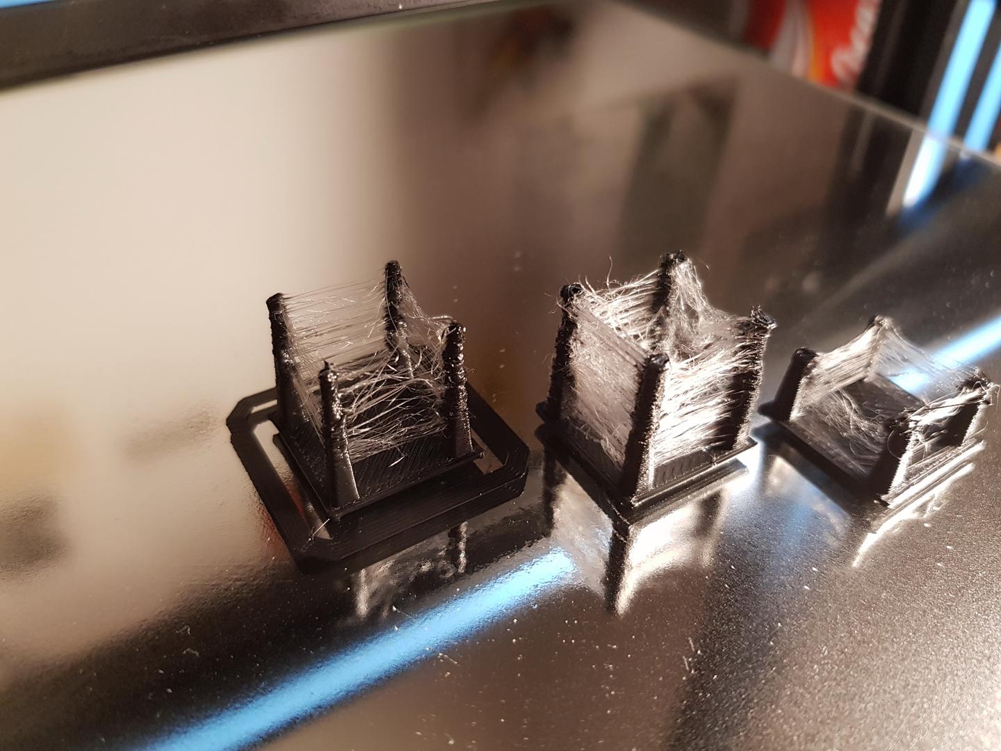

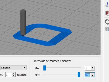

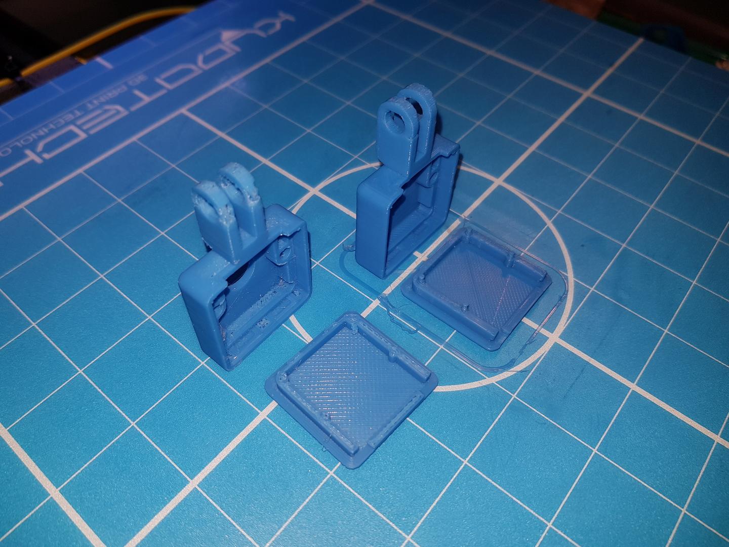

yopla31 Posté(e) Mars 14, 2018 Partager Posté(e) Mars 14, 2018 Après avoir lu les discussions sur vos CR-10, je tente de déterminer mes configurations pour avoir des impressions fiables et régulières. J'ai donc tenté d'imprimer Extrusion multiplier calibration pour déterminer température et multiplicateur. Malheureusement, je n'arrive pas à imprimer, tant avec S3D v4 qu'avec Cura v3.2.1 : C'est certainement dû à de mauvais paramètres, mais j'ai cherché en variant certaines valeurs, ou avec des épaisseurs de couches diverses. Rien à faire. Au secours, nicolas65 ou mon voisin, rmlc460, ou une autre âme charitable; un tuyau ou même un profil que je puisse trouver le ou les paramètres qui me bloquent ! Lien vers le commentaire Partager sur d’autres sites More sharing options...
yopla31 Posté(e) Mars 15, 2018 Partager Posté(e) Mars 15, 2018 Le 27/02/2018 at 19:01, nicolas65 a dit : pour la piece vu l'état d'avancement, je pense que vous pouvez deviner Après l'upgrade en 5020, tu trouves que ce n'est pas assez performant... mais si tu comptes mettre cela sur ton fang... Lien vers le commentaire Partager sur d’autres sites More sharing options...
nicolas65 Posté(e) Mars 15, 2018 Auteur Partager Posté(e) Mars 15, 2018 Il y a 19 heures, yopla31 a dit : Après avoir lu les discussions sur vos CR-10, je tente de déterminer mes configurations pour avoir des impressions fiables et régulières. J'ai donc tenté d'imprimer Extrusion multiplier calibration pour déterminer température et multiplicateur. Malheureusement, je n'arrive pas à imprimer, tant avec S3D v4 qu'avec Cura v3.2.1 : C'est certainement dû à de mauvais paramètres, mais j'ai cherché en variant certaines valeurs, ou avec des épaisseurs de couches diverses. Rien à faire. Au secours, nicolas65 ou mon voisin, rmlc460, ou une autre âme charitable; un tuyau ou même un profil que je puisse trouver le ou les paramètres qui me bloquent ! lol j'interviens à l'aero de francazal demain mais que se passe t'il ? tu aurais une photo du probleme ? Lien vers le commentaire Partager sur d’autres sites More sharing options...
yopla31 Posté(e) Mars 15, 2018 Partager Posté(e) Mars 15, 2018 En fait, je n'ai aucune photo, puisque je n'imprime rien ! D'où les copies d'écran de la simulation sous Cura ou S3D. La CR-10 imprime la bordure ou la jupe, et pour la pièce, c'est juste des goutte superposées comme sur la simulation de Cura ! Le test de rétraction donne quelque chose : mais le test de l'Extrusion multiplier calibration pour déterminer température et multiplicateur donne une petite "crotte" à un angle à l'intérieur de la juppe comme : Je suis perdu, et c'est identique avec du PLA 3D870 de Filament-ABS ! Pour Francazal, tu n'as pas oublié un "P", c'est bien à l'Aéro, sans "p" entre A et é ?? Lien vers le commentaire Partager sur d’autres sites More sharing options...
rmlc460 Posté(e) Mars 15, 2018 Partager Posté(e) Mars 15, 2018 (modifié) Haha!!! j'ai le même genre de soucis actuellement. oozing, qu'ils disent!! augmenter la rétract, manque de refroidissement. J'ai pas encore décidé si c'est moi qui merde ou la machine qui a besoin de quelques ajustements: tout le monde vieillit! Mais j'opte tout de même pour la 2ème solution... Modifié (le) Mars 15, 2018 par rmlc460 Lien vers le commentaire Partager sur d’autres sites More sharing options...
yopla31 Posté(e) Mars 15, 2018 Partager Posté(e) Mars 15, 2018 Aurais-tu un fichier FFF que j'essaie la "Préparation à l'impression" ? Là, S3D n'affiche que la bordure et pas de matière. Tu as la capture de la simul en fichier joint : Capturer 02.wmv Lien vers le commentaire Partager sur d’autres sites More sharing options...
yopla31 Posté(e) Mars 15, 2018 Partager Posté(e) Mars 15, 2018 Bon, j'ai un peu amélioré en passant en 0.2, 15mm de rétraction, 230°... J'aurai bien aimé un fichier FFF en PLA de nicolas65.. Mais toujours pas possible pour le test de l'Extrusion multiplier calibration. Si j'agrandis la pièce avec la mise à l'échelle, la simulation me trace la pièce, mais aux dimensions d'origine, rien ! Lien vers le commentaire Partager sur d’autres sites More sharing options...

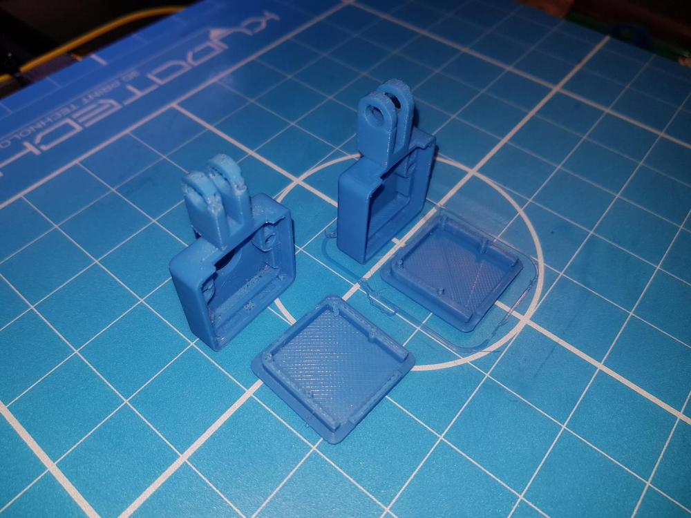

ShagoY Posté(e) Mars 16, 2018 Partager Posté(e) Mars 16, 2018 (modifié) @yopla31 On dirait un accumulation de plein de défaut.. Genre over-extrusion + oozing et vu que tu montes déjà super haut pour obtenir cela.. Hum Ça donne quoi ton filament sur une towertemp ? Et tes first-layer (premier couche) ? Tu as vérifié que ton filament coulisse bien dans ton extruder ? Pour la rétractation, je fais aussi des test avec ça : https://www.thingiverse.com/thing:2753088 (J'aime bien les exemples en photo surtout ^^). Modifié (le) Mars 16, 2018 par ShagoY Lien vers le commentaire Partager sur d’autres sites More sharing options...

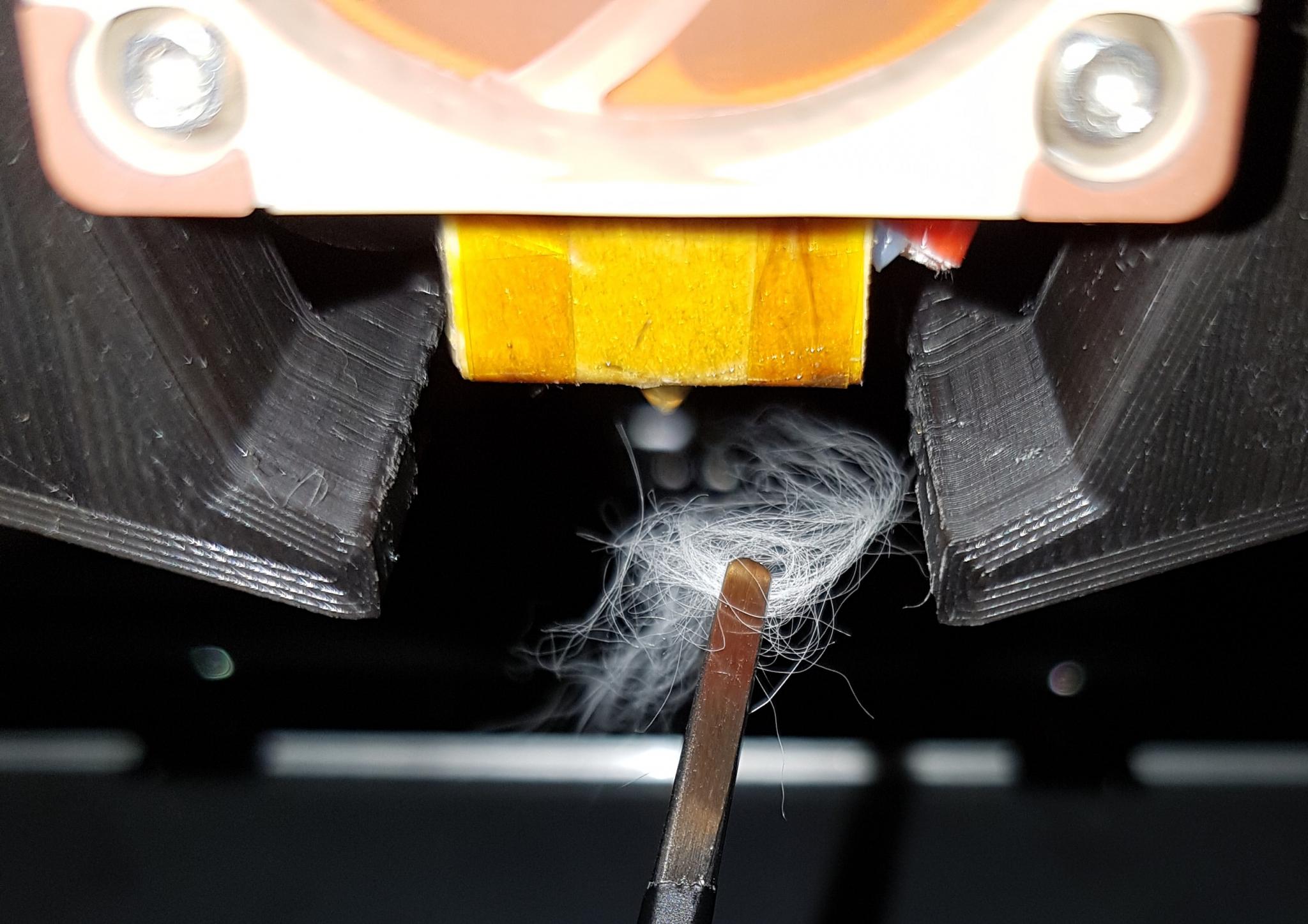

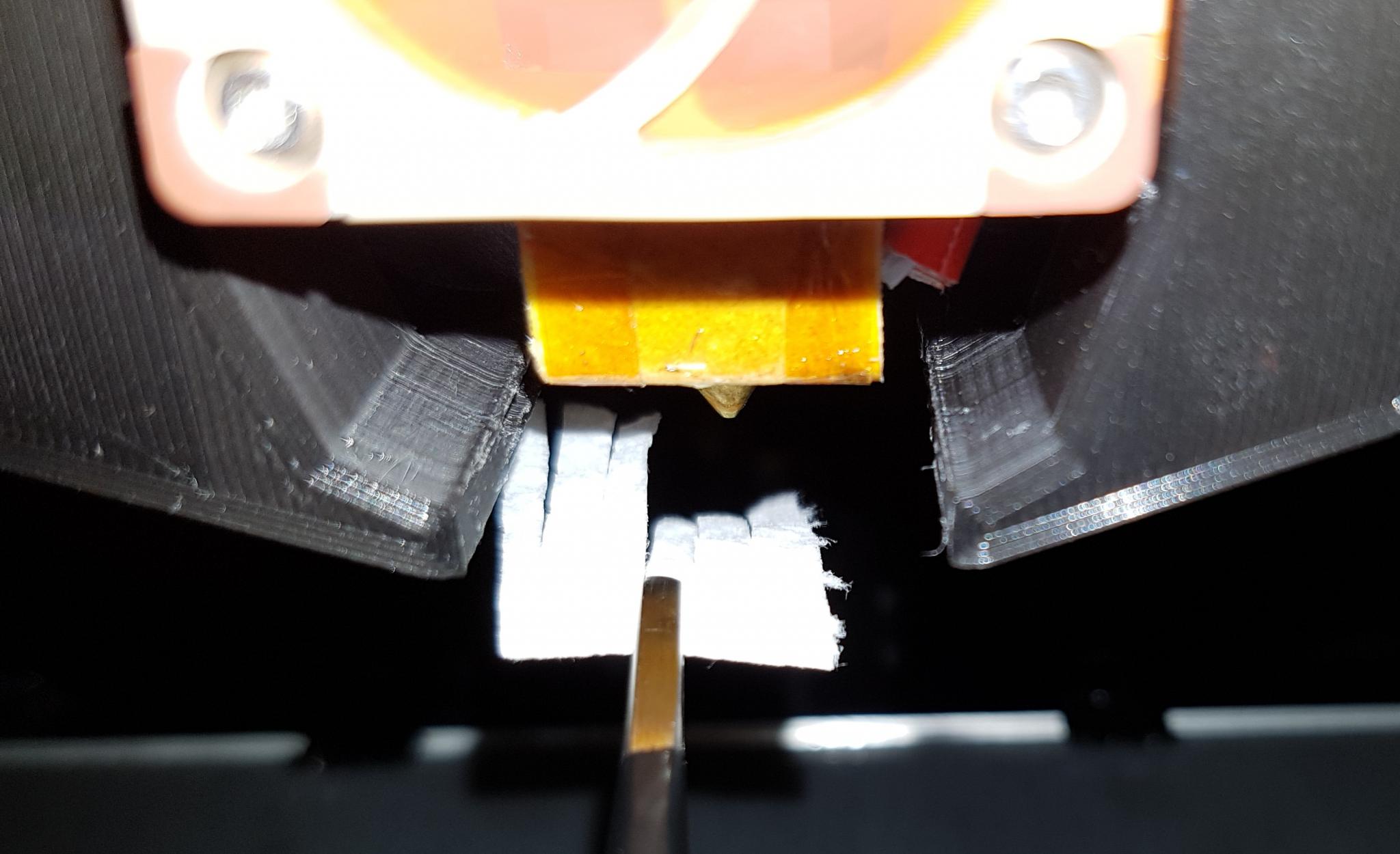

nicolas65 Posté(e) Mars 16, 2018 Auteur Partager Posté(e) Mars 16, 2018 Il y a 18 heures, yopla31 a dit : J'aurai bien aimé un fichier FFF en PLA de nicolas65.. si tu veux mais il est adapté à mon imprimante et donc à ses modifs et sa tete d'impréssion (e3d) les paramètres de rétraction sont fort différents entre la tete de la cr-10 et la e3d est ce que ton refroidissement fonctionne correctement ? et est bien orienté ? tu peux y mettre de la fumée(sopalin fumant) avec une lampe pour visualiser le flux d'air CR-10 nicolas.fff Lien vers le commentaire Partager sur d’autres sites More sharing options...
yopla31 Posté(e) Mars 16, 2018 Partager Posté(e) Mars 16, 2018 il y a 28 minutes, nicolas65 a dit : si tu veux mais il est adapté à mon imprimante et donc à ses modifs et sa tete d'impréssion (e3d) les paramètres de rétraction sont fort différents entre la tete de la cr-10 et la e3d est ce que ton refroidissement fonctionne correctement ? et est bien orienté ? tu peux y mettre de la fumée(sopalin fumant) avec une lampe pour visualiser le flux d'air CR-10 nicolas.fff Merci @nicolas65, oui les paramètres sont différents, mais j'espérais que tu aies gardé tes conf avec le HotEnd d'origine . Mais ce n'est pas grave, ça me donnera matière à réfléchir, et le passage à l'E3Dv6 est prévu quand j'aurai tout maîtrisé. 1 Lien vers le commentaire Partager sur d’autres sites More sharing options...
nicolas65 Posté(e) Mars 16, 2018 Auteur Partager Posté(e) Mars 16, 2018 essai celui la de trenton jeffers, je l'utilisais avec mon ancienne tete trenton PLA.fff Lien vers le commentaire Partager sur d’autres sites More sharing options...

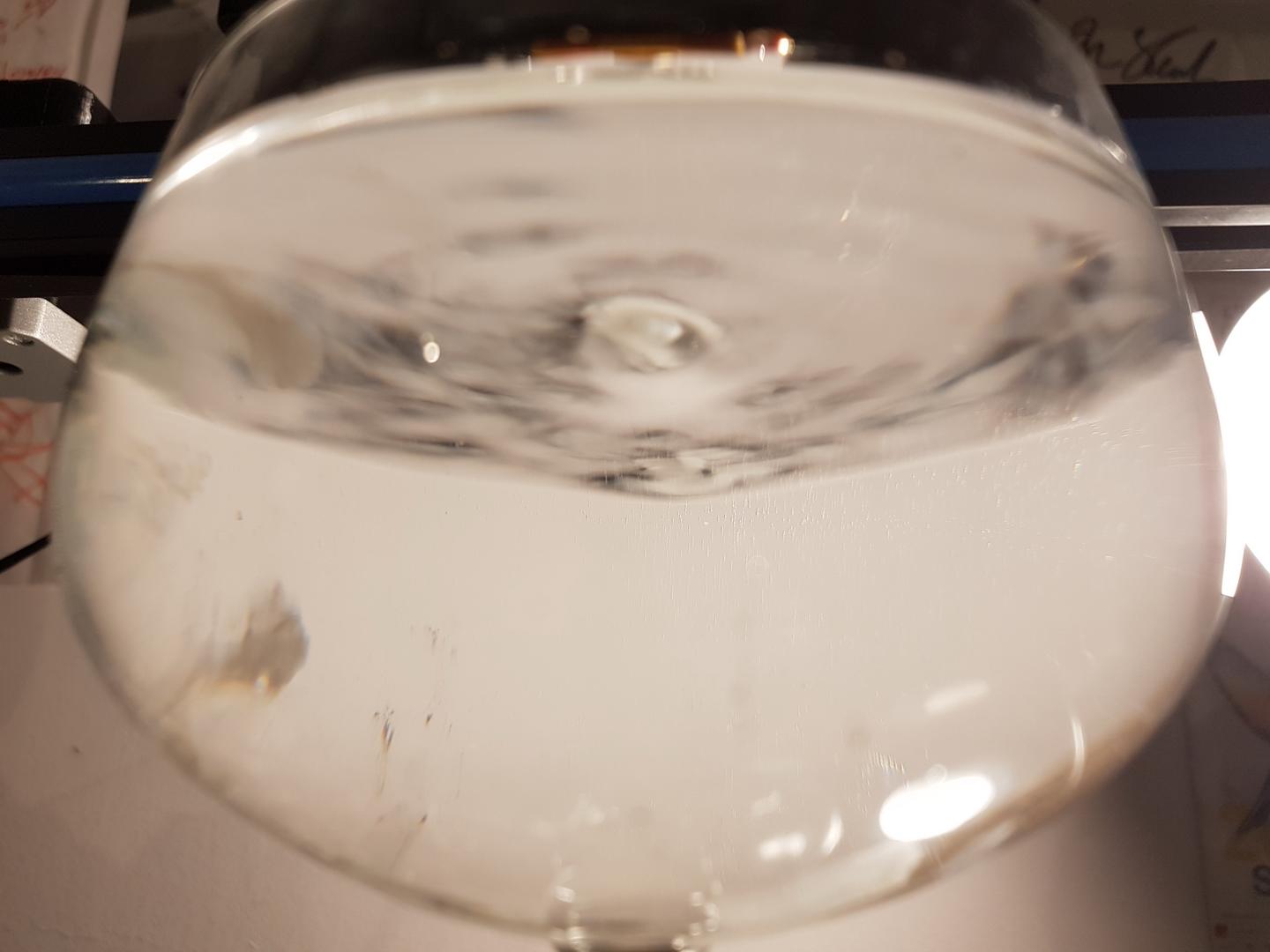

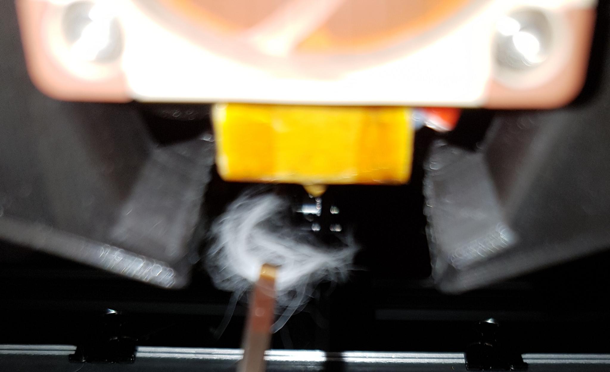

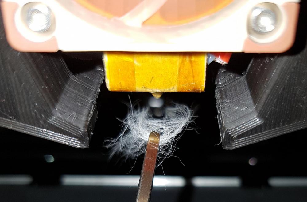

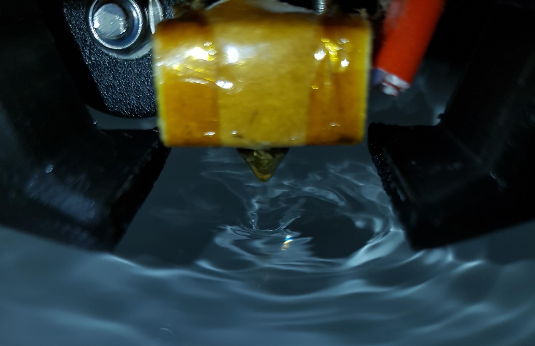

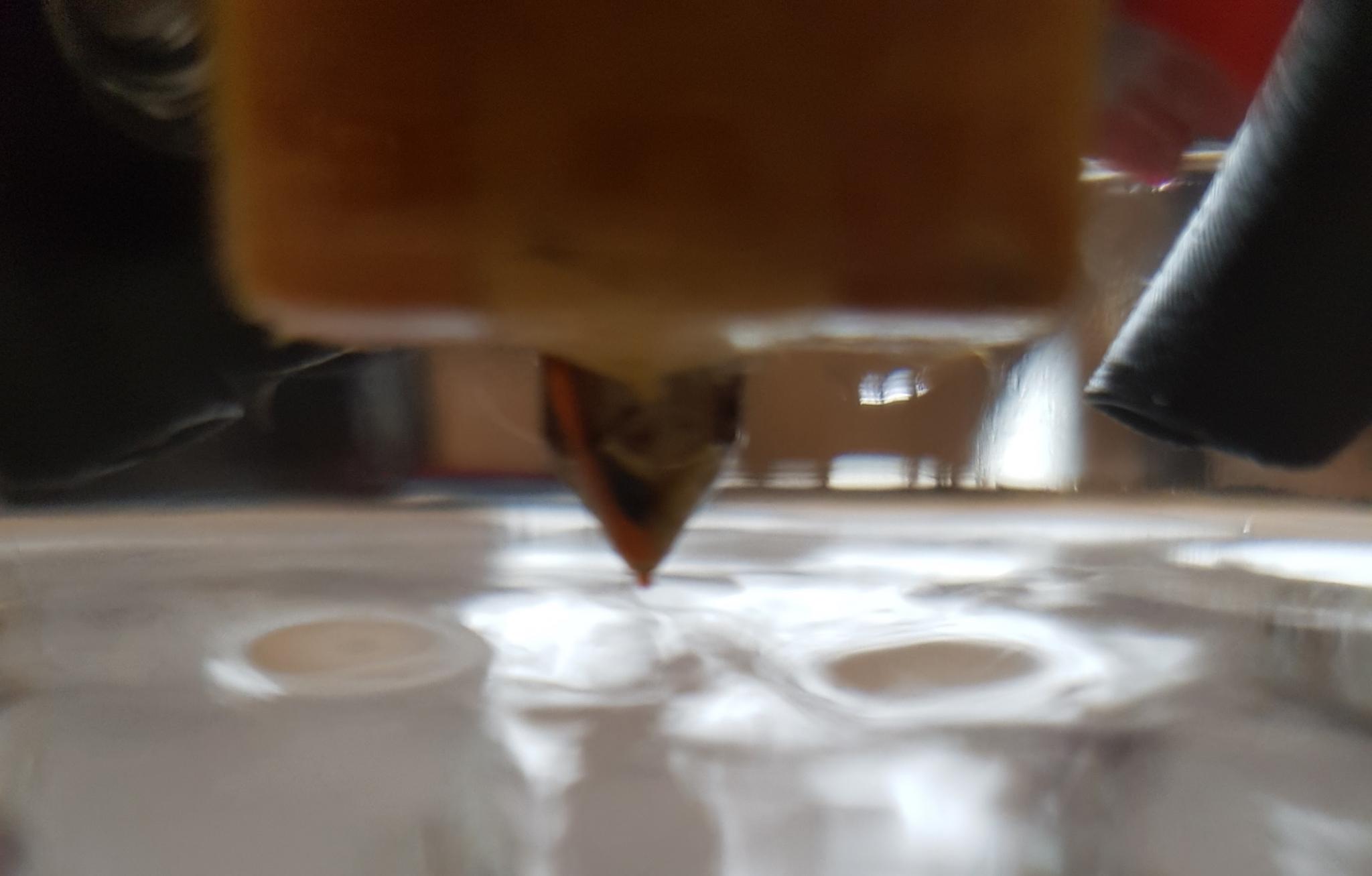

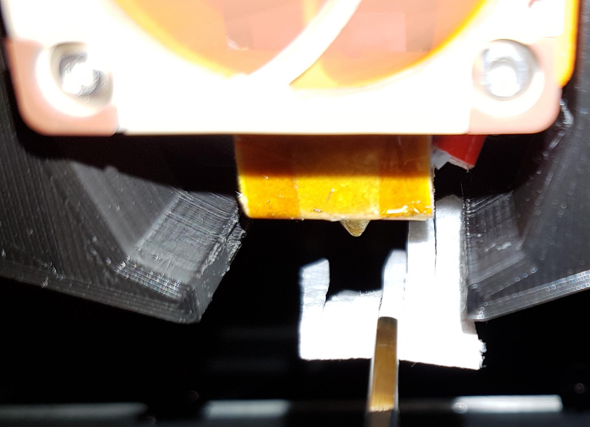

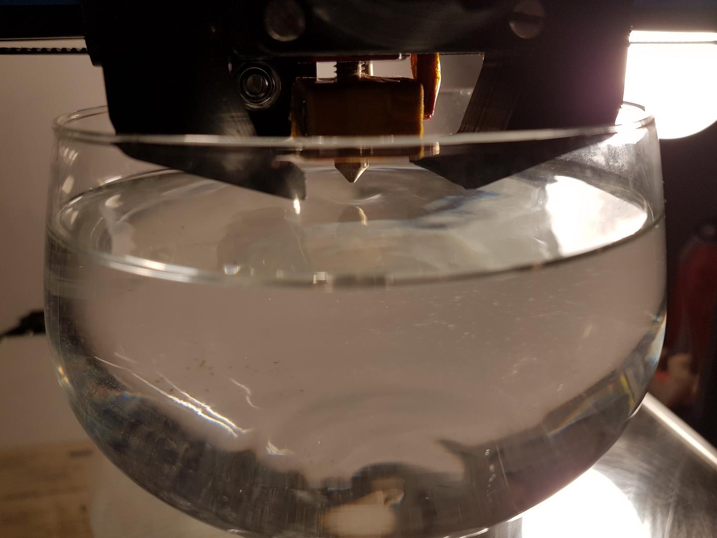

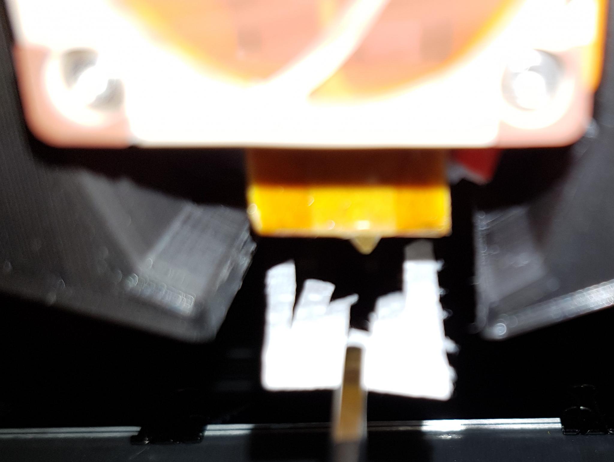

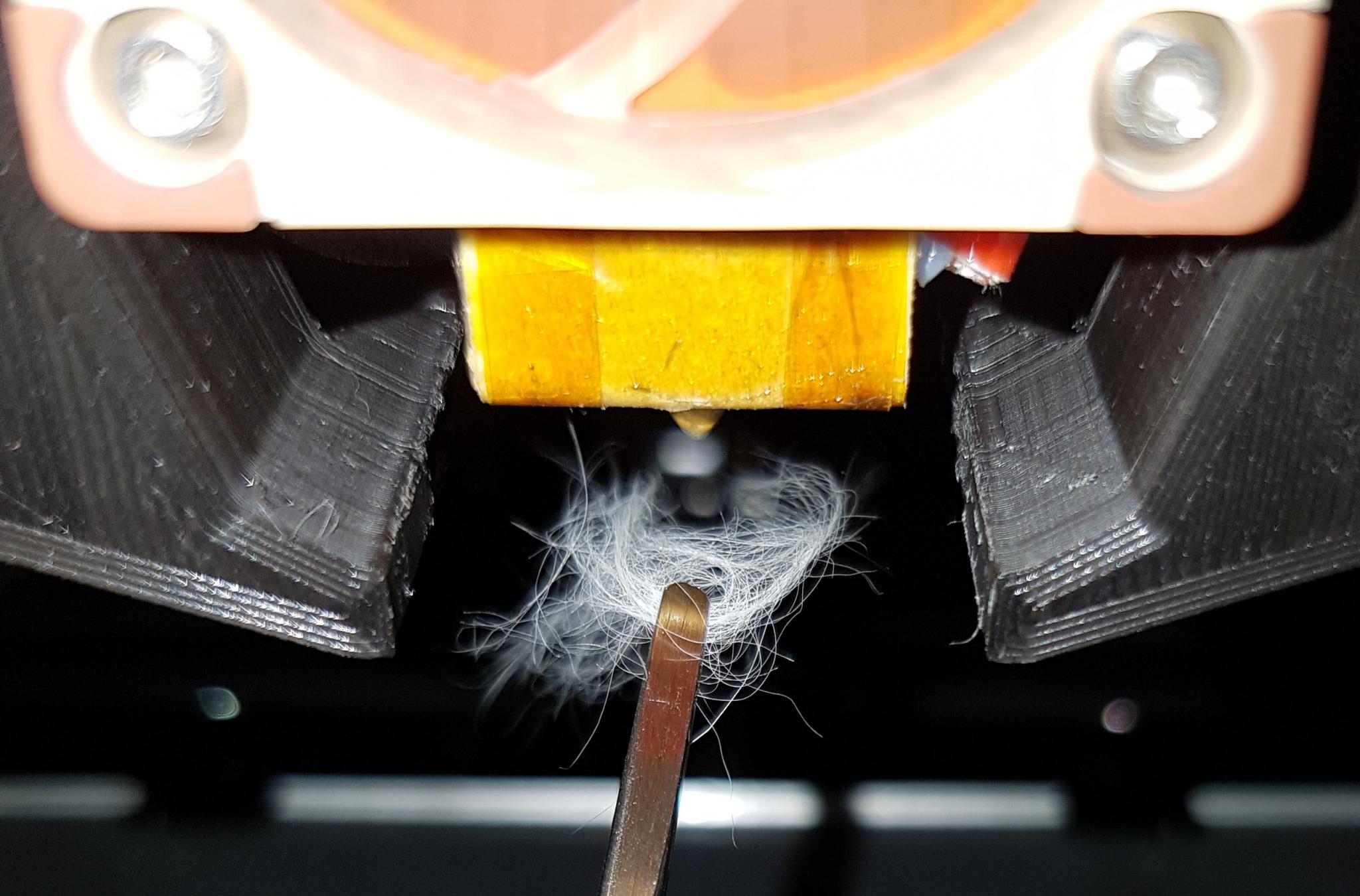

ShagoY Posté(e) Mars 17, 2018 Partager Posté(e) Mars 17, 2018 (modifié) @nicolas65 Je viens de finir l'installation du "fameux" fang cubic et j'aimerai ton avis avisé ! Ici mon ancien fang, on voit deux points de contact dans l'eau : Et là, le Petsfang : J'ai du changer le récipient car je n'avais pas prévu que le petsfang était plus large Ensuite j'ai fait quelques tests... Un avec sopalin et l'autre avec le chat qui passait par là J'aimerai l'avis d'une personne créant une turbine marine Modifié (le) Mars 17, 2018 par ShagoY Lien vers le commentaire Partager sur d’autres sites More sharing options...
nicolas65 Posté(e) Mars 18, 2018 Auteur Partager Posté(e) Mars 18, 2018 c'est beaucoup mieux, l'ancien visait juste totalement à coté voici le mien, je peux l'enfoncer dans l'eau sans que la buse ne touche l'eau Lien vers le commentaire Partager sur d’autres sites More sharing options...
ShagoY Posté(e) Mars 18, 2018 Partager Posté(e) Mars 18, 2018 Il y a 2 heures, nicolas65 a dit : c'est beaucoup mieux, l'ancien visait juste totalement à coté Oui... Le pire c'est qu'il s'agit d'un fang assez populaire en + Lien vers le commentaire Partager sur d’autres sites More sharing options...
yopla31 Posté(e) Mars 18, 2018 Partager Posté(e) Mars 18, 2018 Montage également terminé. J'ai réglé assez haut le fang pour ne pas accrocher les pinces. Le ventilateur 5015 fait des bruits bizares et je ne suis pas sûr qu'il fonctionne correctement. C'est pourtant un lot de 2 sur Atazon! J'ai fait quelques photos, sachant que la pointe de la buse est au niveau de l'eau : Et la vidéo (pas sûr que le lien fonctionne...). 1 Lien vers le commentaire Partager sur d’autres sites More sharing options...

volavoile Posté(e) Avril 13, 2018 Partager Posté(e) Avril 13, 2018 Dans l'idéal, l'air doit il touhcer la buse, en dessous de la buse ou tourner 5 mm autour de celle ci? Le but est de refroidir au plus vite à la sortie du filament? Lien vers le commentaire Partager sur d’autres sites More sharing options...
