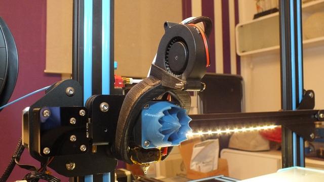

rmlc460 Posté(e) Janvier 6, 2018 Posté(e) Janvier 6, 2018 Oui oui, mais je suis bien en aspiration, t'inquiète, il y a longtemps que j'ai retourné le ventilo! Le soufflage, dans ce cas, c'est une aberration, évidemment! Mais ceci dit, je suis impressionné par l'efficacité de ta tuyère. Adoptée!!

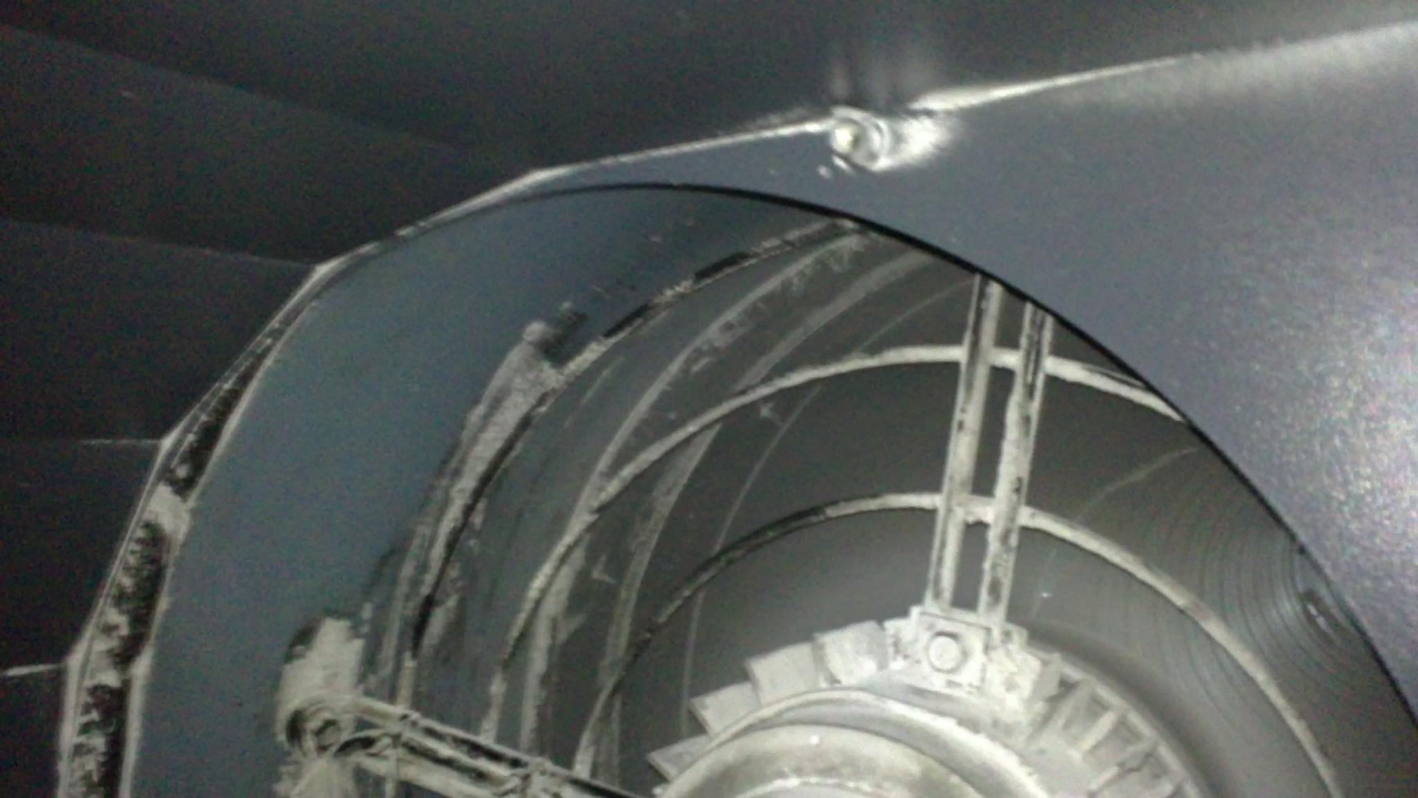

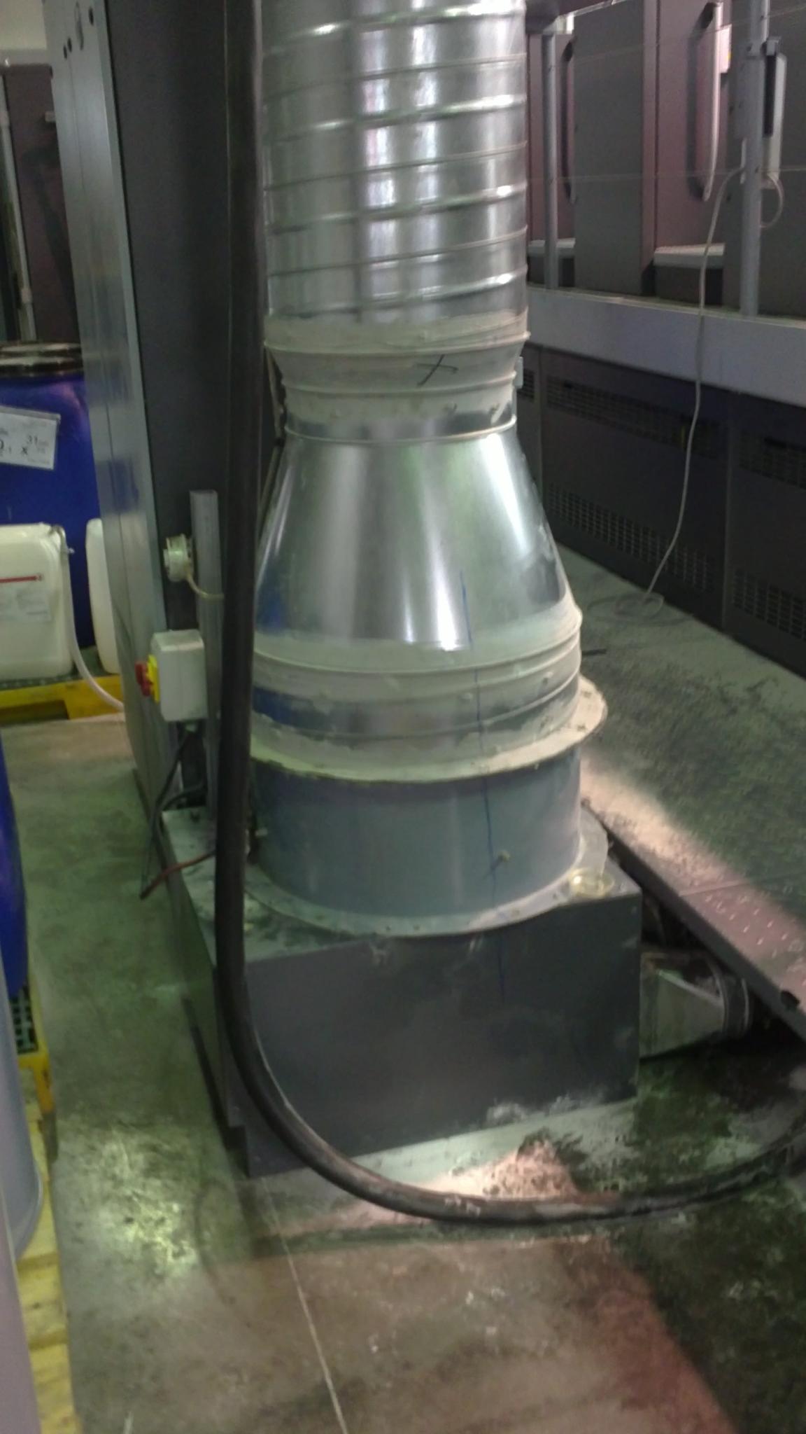

nicolas65 Posté(e) Janvier 6, 2018 Auteur Posté(e) Janvier 6, 2018 j'en ai dessiné des plus performantes pour l'eau, donc une avec le diametre de sortie réglable sans perturber le plus de sortie la j'ai fais un redresseur basique de 1cm de long mais y a possibilité de faire mieux pour l'intervention voila : le diamètre d'entrée était réduit , le débit est faible et l'air tourbillonne énormément au niveau de la sortie le cone fait que la force centrifuge ejecte l'air vers le bas et aucune circulation d'air, pire, la machine en amont a son propre ventilo qui pousse dans celui la qui est censé aider, la il bloque le passage et mettait en defaut la machine(elle fait plus de 10m de long la machine
nicolas65 Posté(e) Janvier 6, 2018 Auteur Posté(e) Janvier 6, 2018 voila donc de 0 à 2m05s je montre le ventilo avec le bruit du pwm supprimé (tension lissée avec une résistance et un condensateur) 2m05s à 3m54s sans la modif vous pouvez entendre elle sifflement qui est la fréquence de découpage du pwm de 3m54s à 5m23s test à la fumée avec la tuyère après 5m23s en impression, bruit de fonctionnement 5m41s non ce n''est pas un prout mes doigts qui glissent sur le telephone

doby02 Posté(e) Janvier 6, 2018 Posté(e) Janvier 6, 2018 Le 06/01/2018 at 15:07, nicolas65 a dit : 5m41s non ce n''est pas un prout mes doigts qui glissent sur le telephone Dérouler oui mdr. en tout cas c'est bien imité Si j'ai compris avec ta tuilière il faut mettre le moteur de ventilation dans l'autre sens par rapport à l'origine.

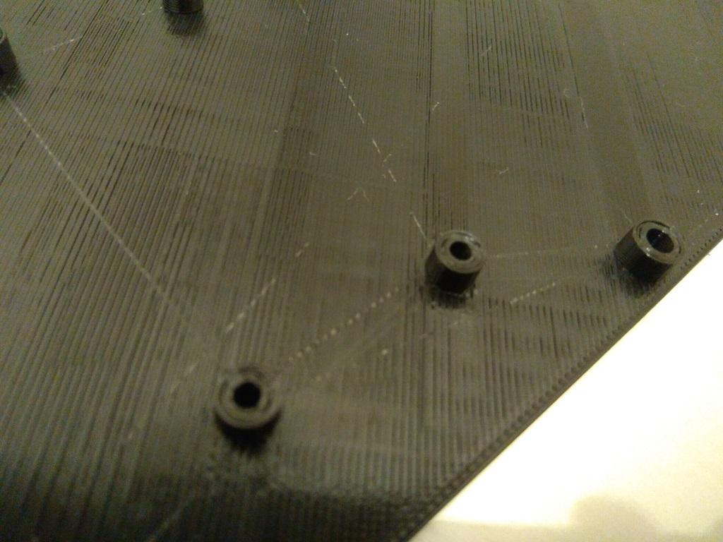

nicolas65 Posté(e) Janvier 6, 2018 Auteur Posté(e) Janvier 6, 2018 ca ne fonctionne pas du tout si le bloc de chauffe n'est pas isolé car il aspirerait l'air chaud, j'ai eu le problème avec ma tête e3d et la chaussette silicone qui n'isole rien j'ai fais cette video d'une piece imprimée en pla noir machine 3d, le filament à problèmes on le vois sur certaines couches ca manque à cause d'un blocage, à par ça, ça brille !!!
clucky Posté(e) Janvier 6, 2018 Posté(e) Janvier 6, 2018 ton flexplate brille ! tu ajoute de la laque dessus ?
gregorally Posté(e) Janvier 6, 2018 Posté(e) Janvier 6, 2018 Le pla noir machine 3d est un filament à problème ?
nicolas65 Posté(e) Janvier 6, 2018 Auteur Posté(e) Janvier 6, 2018 Le 06/01/2018 at 18:47, clucky a dit : ton flexplate brille ! tu ajoute de la laque dessus ? Dérouler oui Le 06/01/2018 at 19:02, gregorally a dit : Le pla noir machine 3d est un filament à problème ? Dérouler oui j'ai 16 bobines de pla machine 3d, toutes les couleurs ok nickel, aucun probleme et mêmes réglages, mais le noir

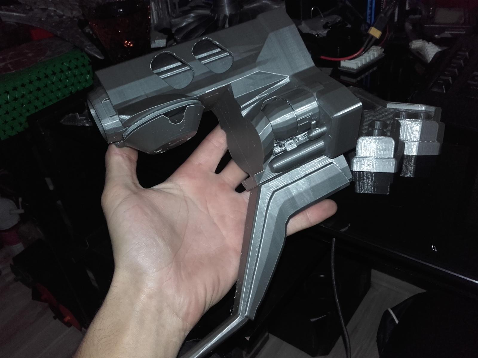

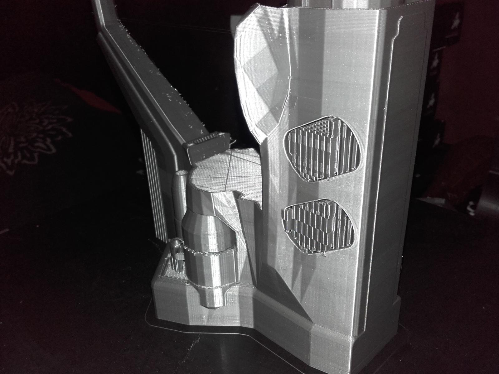

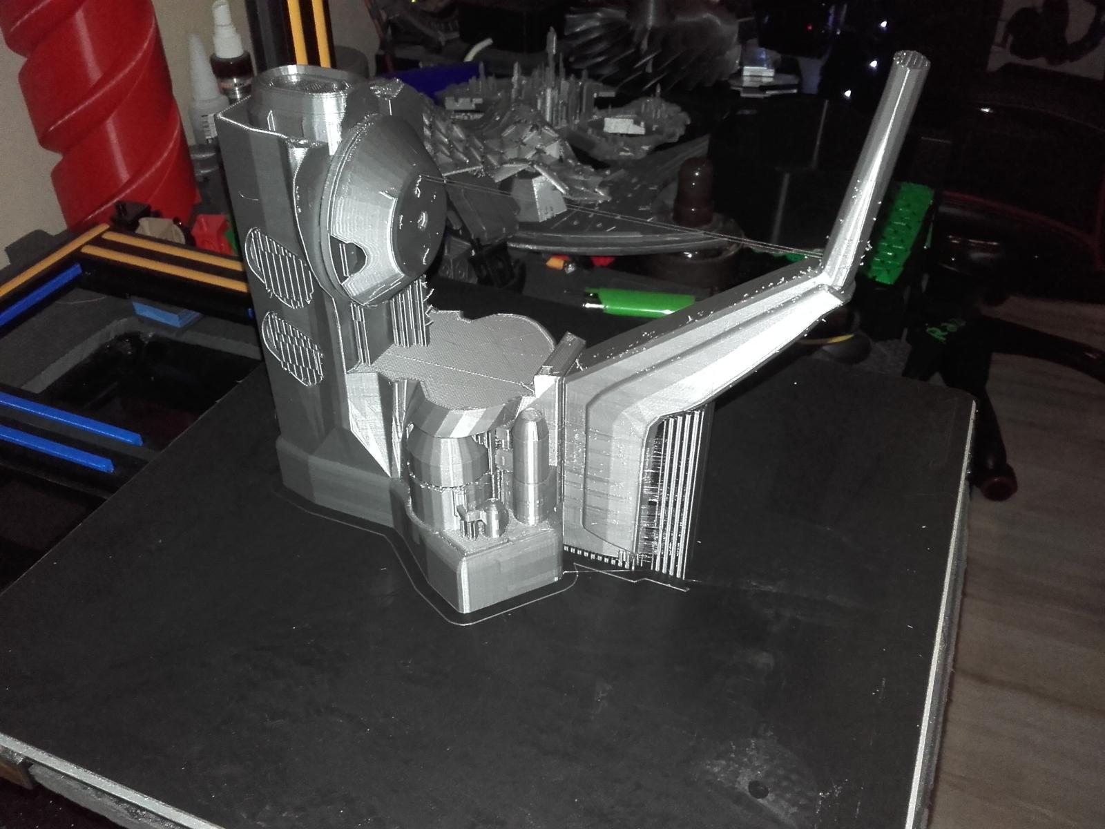

nicolas65 Posté(e) Janvier 9, 2018 Auteur Posté(e) Janvier 9, 2018 je suis en train de retirer les supports, pas facile
