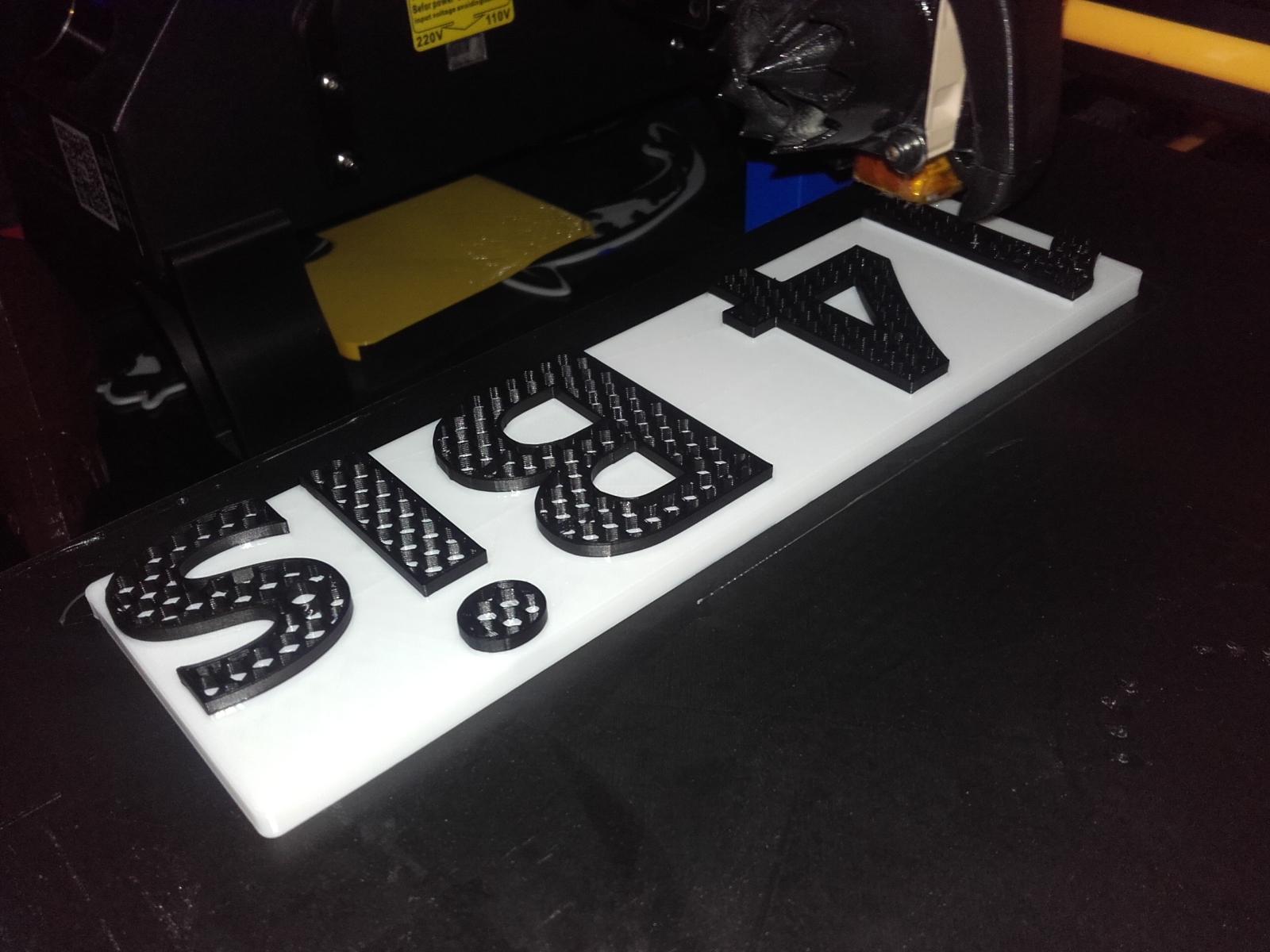

gregorally Posté(e) Février 6, 2018 Posté(e) Février 6, 2018 Au grès de mes besoins, j'ai vu que toi tu imprimes des objets de déco et pour le plaisir d'imprimer il me semble, moi c'est surtout dans un premier temps pour maitriser, dans un deuxième pour mettre le châssis, la mécanique et l'electronique au mieux que je puisse faire, et enfin, pour sortir des pièces sans soucis afin de répondre à mes besoins divers, perso et pro... En tout cas, c'est addictif et génial, ça donne une liberté supplémentaire à la créativité de chacun... Je kifff...

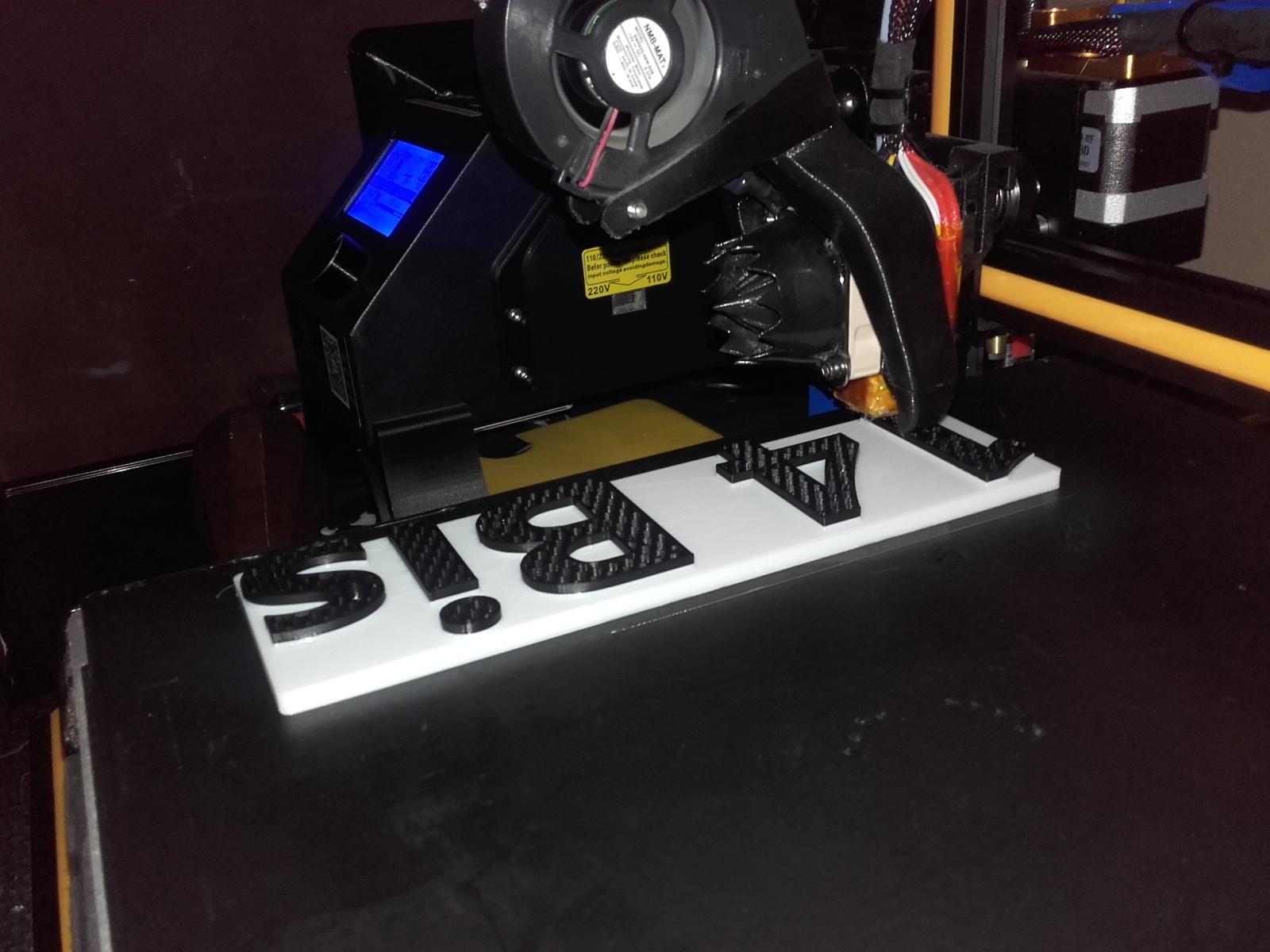

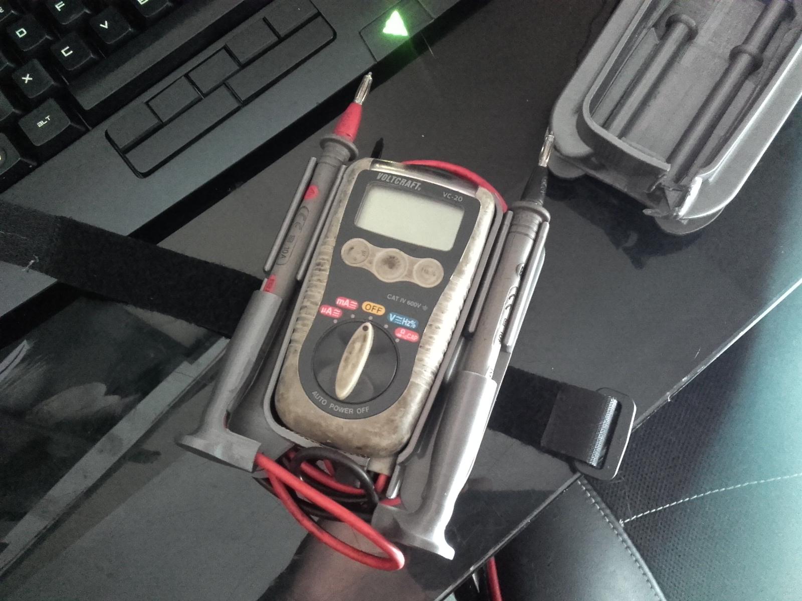

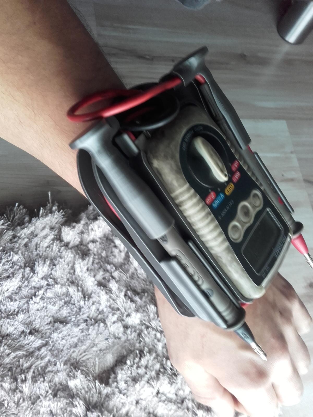

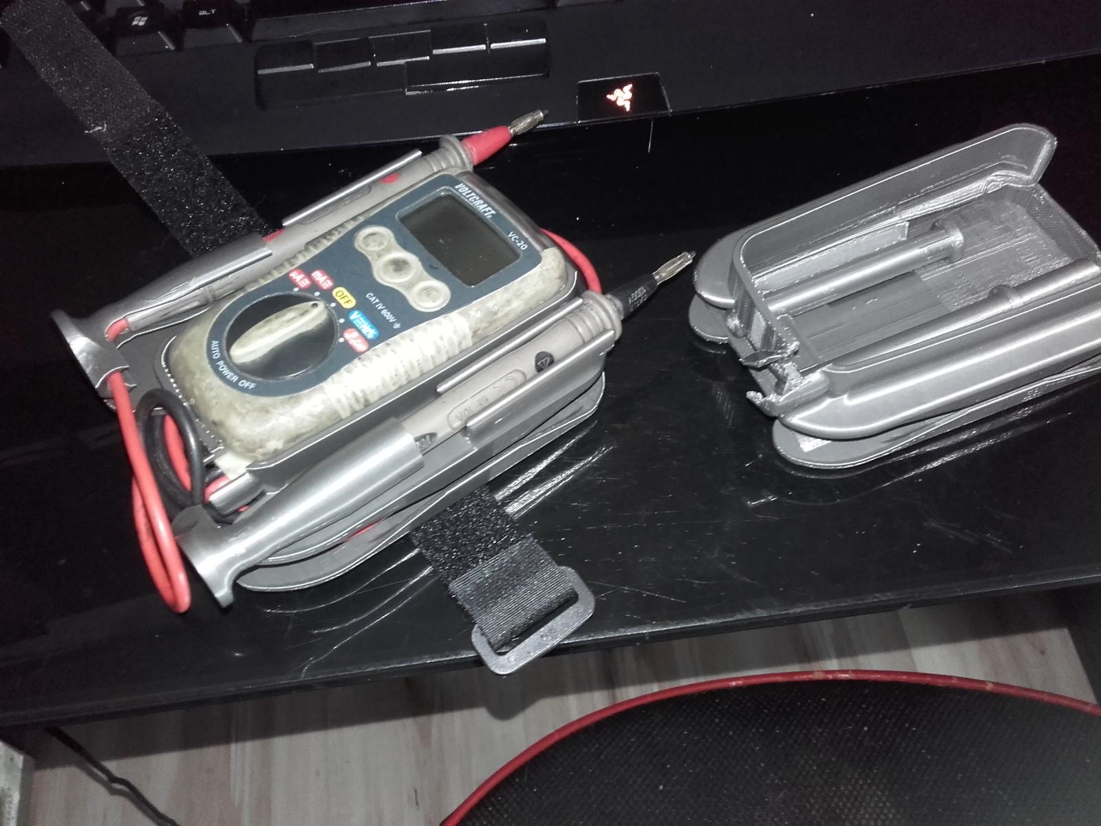

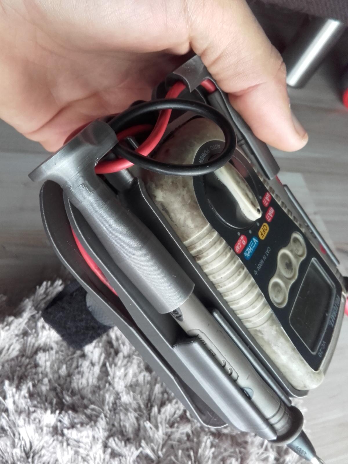

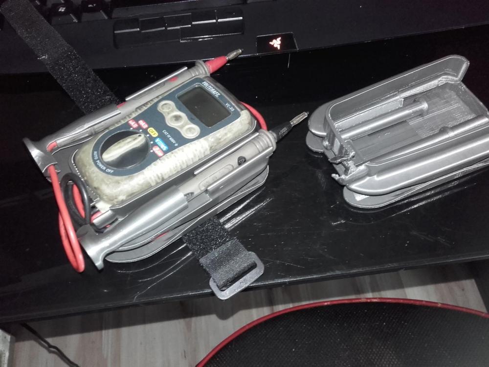

nicolas65 Posté(e) Février 6, 2018 Auteur Posté(e) Février 6, 2018 la piece juste au dessus est le debut du dessin d'un piece qui se clipse à un multimètre
nicolas65 Posté(e) Février 10, 2018 Auteur Posté(e) Février 10, 2018 (modifié) bientot sur vos écrans, super metrix ! le super héro de la mesure électrique ! Modifié (le) Février 10, 2018 par nicolas65
rmlc460 Posté(e) Février 10, 2018 Posté(e) Février 10, 2018 Fais vite breveter!! Ils vont te piquer l'idée chez Voltcraft! Et alors avec l'autre bras, tu tiens la canette en discutant avec le client???
slobberbone Posté(e) Février 10, 2018 Posté(e) Février 10, 2018 Ça a un côté wolverine :-) beau travail en tout cas !Envoyé de mon D6503 en utilisant Tapatalk

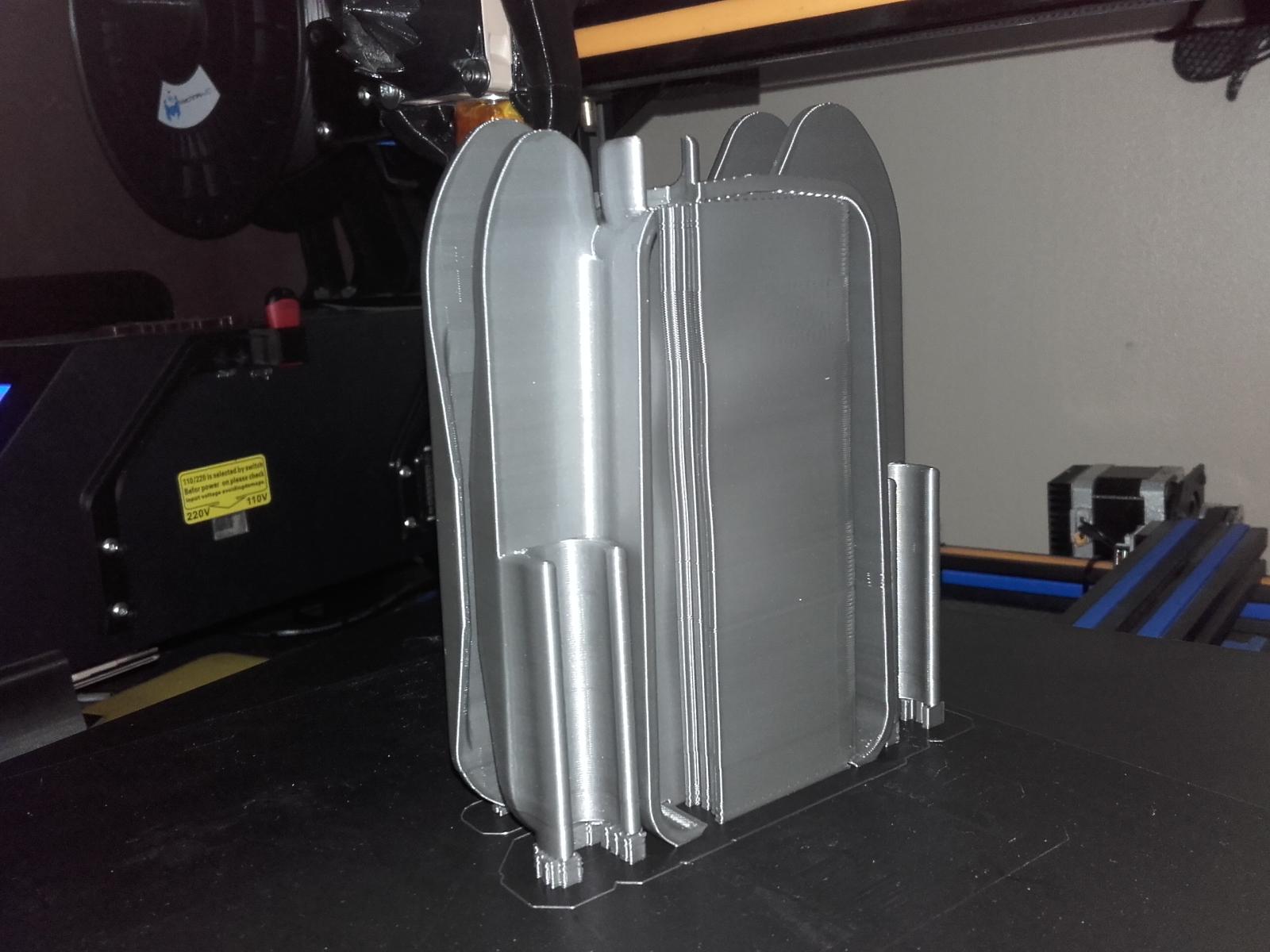

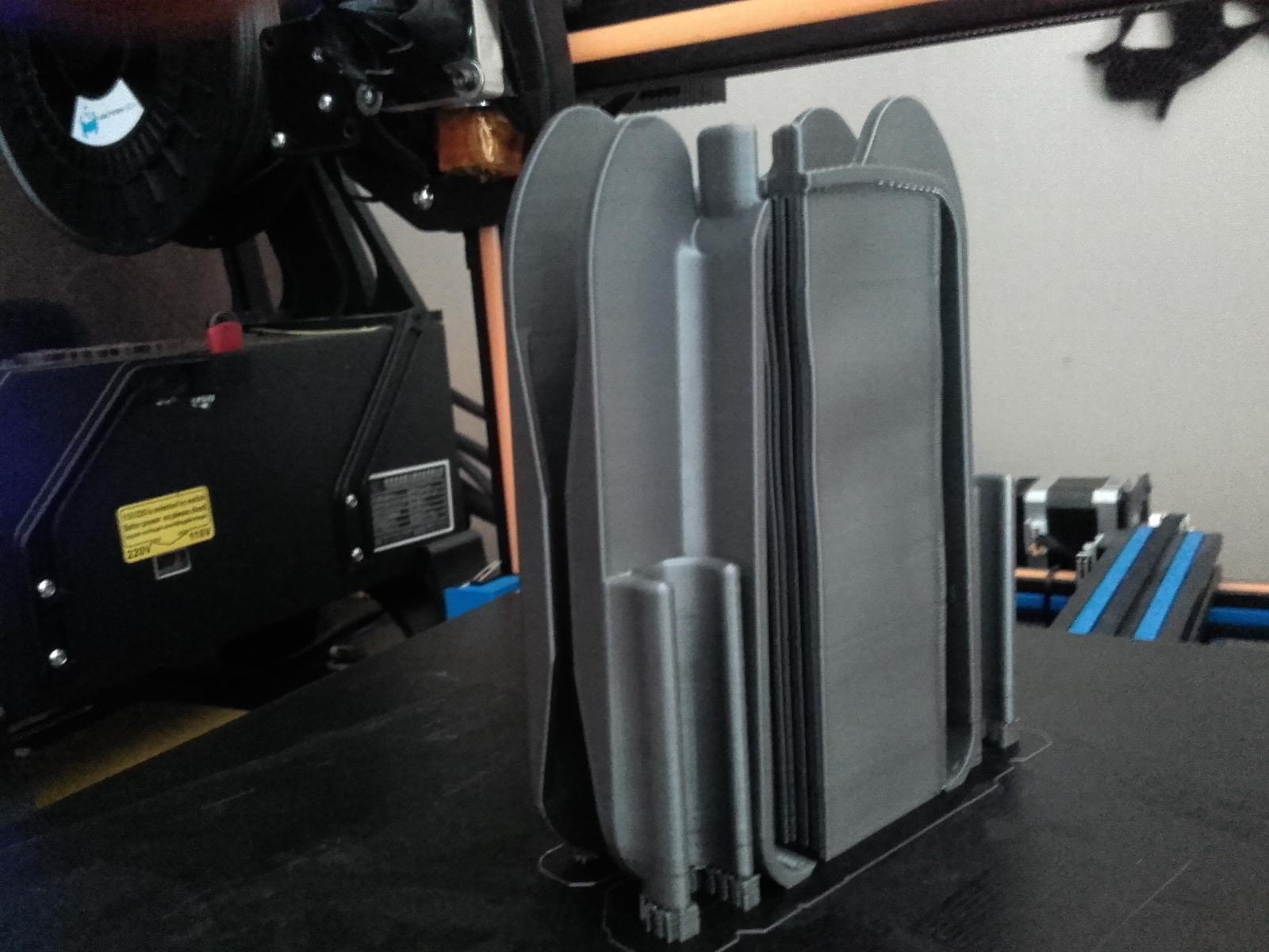

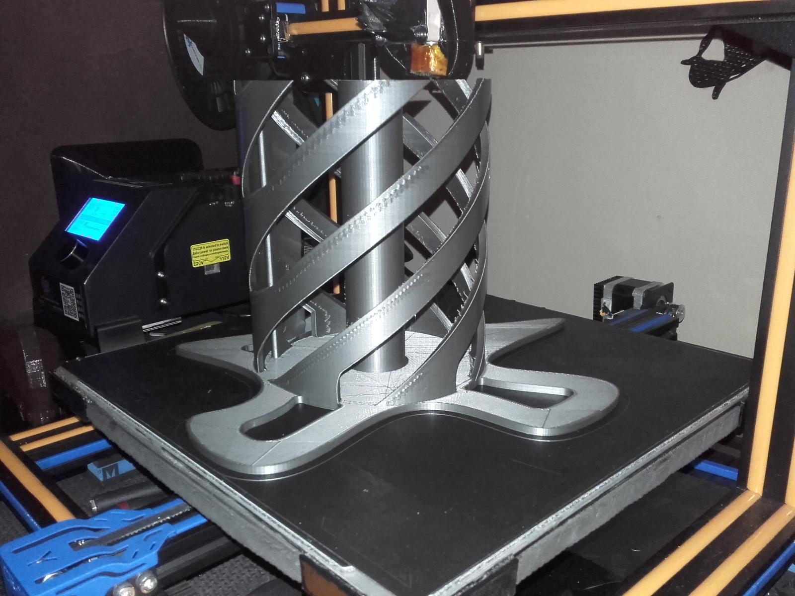

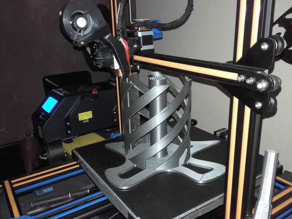

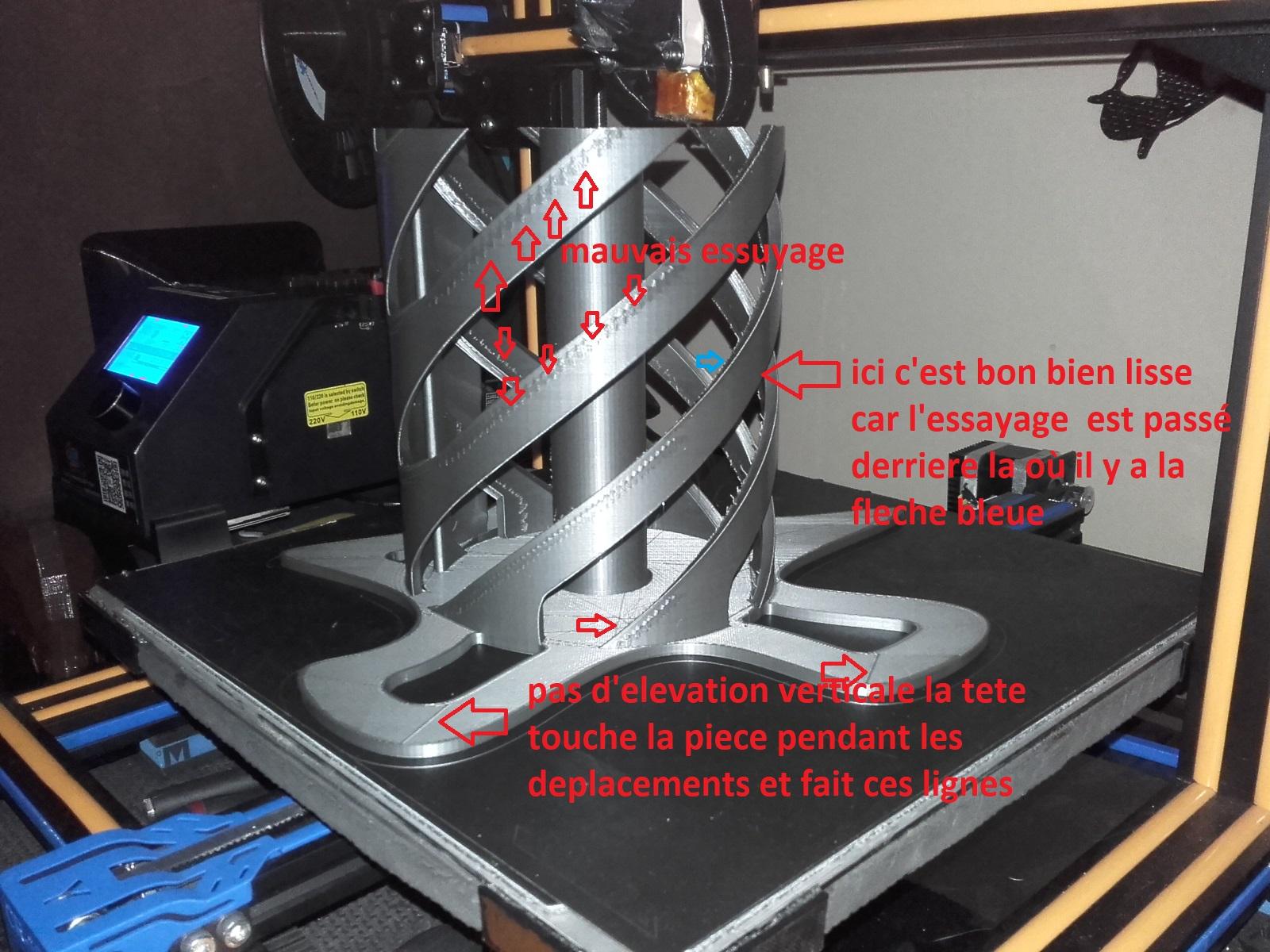

nicolas65 Posté(e) Février 18, 2018 Auteur Posté(e) Février 18, 2018 une grosse pièce en cours, bon j'ai merdé sur la rétraction pas d'élévateur vertical donc les traces sur les surfaces à plat et mauvais essuyage mais bon pas grave !
gregorally Posté(e) Février 18, 2018 Posté(e) Février 18, 2018 Impressionnate.... oO Quand tu dis que tu as merdé sur la rétractation, qu'aurai fallu t'il que tu fasses ? Les tenants et les aboutissants ?
nicolas65 Posté(e) Février 18, 2018 Auteur Posté(e) Février 18, 2018 je me souvenais plus que j'avais essayé de supprimer l'élévateur vertical de retraction et que donc j'avais déréglé mon profil sur s3d..... du coup j'ai ouvert s3d comme je le fais d'habitude en pensant que le profile était bon, et non
gregorally Posté(e) Février 18, 2018 Posté(e) Février 18, 2018 Ok, mais quelles effets amène un mauvais réglage de rétractation ? On peut mettre ou pas la rétractation et régler sa vitesse, mais qu'est ce qui nous indique qu'on est bon, trop peu, trop ???
nicolas65 Posté(e) Février 18, 2018 Auteur Posté(e) Février 18, 2018 (modifié) ca depends , ayant supprimé l'elevateur vertical pendant la retraction, la distance d'essuyage n'est plus bonne donc ca fait des bosses et sans elevateur la tête fait des raillures sur les surfaces plates oups sur l'image j'ai marqué essayage mais c'est essuyage Modifié (le) Février 18, 2018 par nicolas65
gregorally Posté(e) Février 18, 2018 Posté(e) Février 18, 2018 Ok, merci de ta réponse, mais peux tu me dire ce qu'est l'élevateur vertical pendant la rétractation ? Une fonction sous Cura ?
nicolas65 Posté(e) Février 18, 2018 Auteur Posté(e) Février 18, 2018 (modifié) c'est un paramétre de simplify 3d il permet de lever la tete d’impression pendant un rétraction et éviter de rayer la pièce je n'ai jamais utilisé cura donc je ne sais pas si il y a un paramètre similaire Modifié (le) Février 18, 2018 par nicolas65

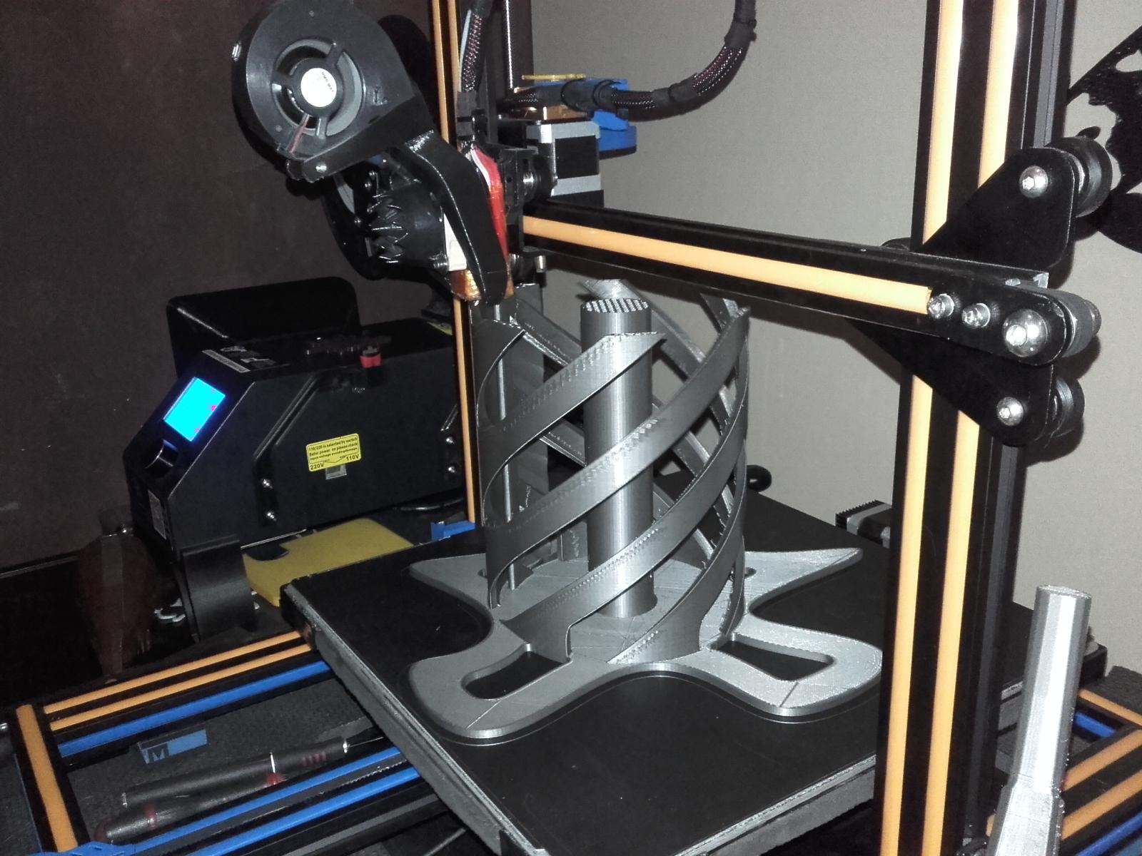

nicolas65 Posté(e) Février 19, 2018 Auteur Posté(e) Février 19, 2018 ca va aprés un certain point c'est plus jouable en 0.4 donc test réussi

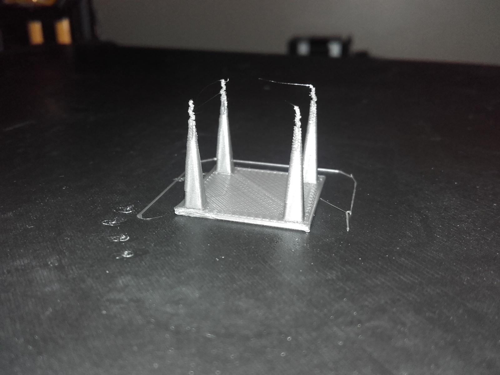

AlleYhoOp Posté(e) Février 20, 2018 Posté(e) Février 20, 2018 Une petite question : Ta 1ère pièce a une utilité ou c'était juste pour un test? Car après avoir parcouru les 25 pages de ton post, tout à toujours une utilité chez toi
nicolas65 Posté(e) Février 20, 2018 Auteur Posté(e) Février 20, 2018 oui c'est un test de rétraction https://www.thingiverse.com/thing:909901

totonor Posté(e) Février 21, 2018 Posté(e) Février 21, 2018 Salut @nicolas65 je suis content de lire ce sujet. J'avais jamais fait attention à la fonction élévateur vertical ! Tu mets quelle valeur généralement ? Pour le test de retractation, quel est le bon ordre ? Faire un test de la température optimale du filament et ensuite le test de rétractation ou l'inverse ? Comment fais tu ce test de retractation sous S3d ? Tu mets la meme valeur de retractation sur toute la piece ou tu fais plusieurs process ? Quels intervalles de retraction mets tu ? Merci
nicolas65 Posté(e) Février 22, 2018 Auteur Posté(e) Février 22, 2018 salut je met trés peu , 0.05 mais si c'est insuffisant tu le verra, la tete trace des lignes lors des déplacements sur les surface planes perso je ferais test température puis aprés la retraction , attention c'est qu'un test, sur le bout des pointes fines en buse de 0.4 c'est impossible à avoir un resultat nickel je fais cela un seul process ce test n'est pas obligatoire tu peux voir ce que ca donne sur une piece autre et voir ce qu'il faut corriger

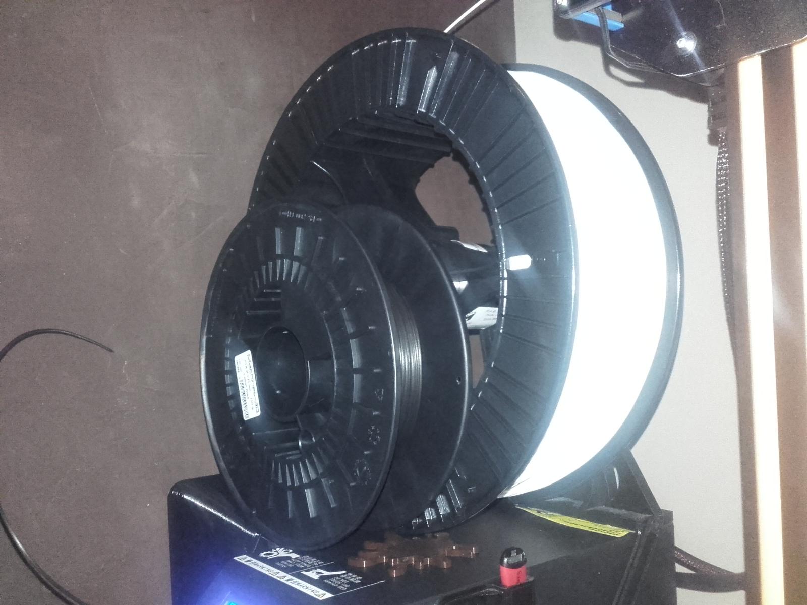

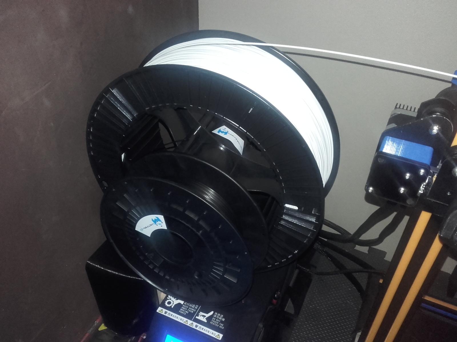

Yo' Posté(e) Février 22, 2018 Posté(e) Février 22, 2018 (modifié) Lu, Bizarre cette bobine. Le diametre est grand, mais l'intérieur est plein de vide Quel poids fait elle ? Modifié (le) Février 22, 2018 par Yo'
