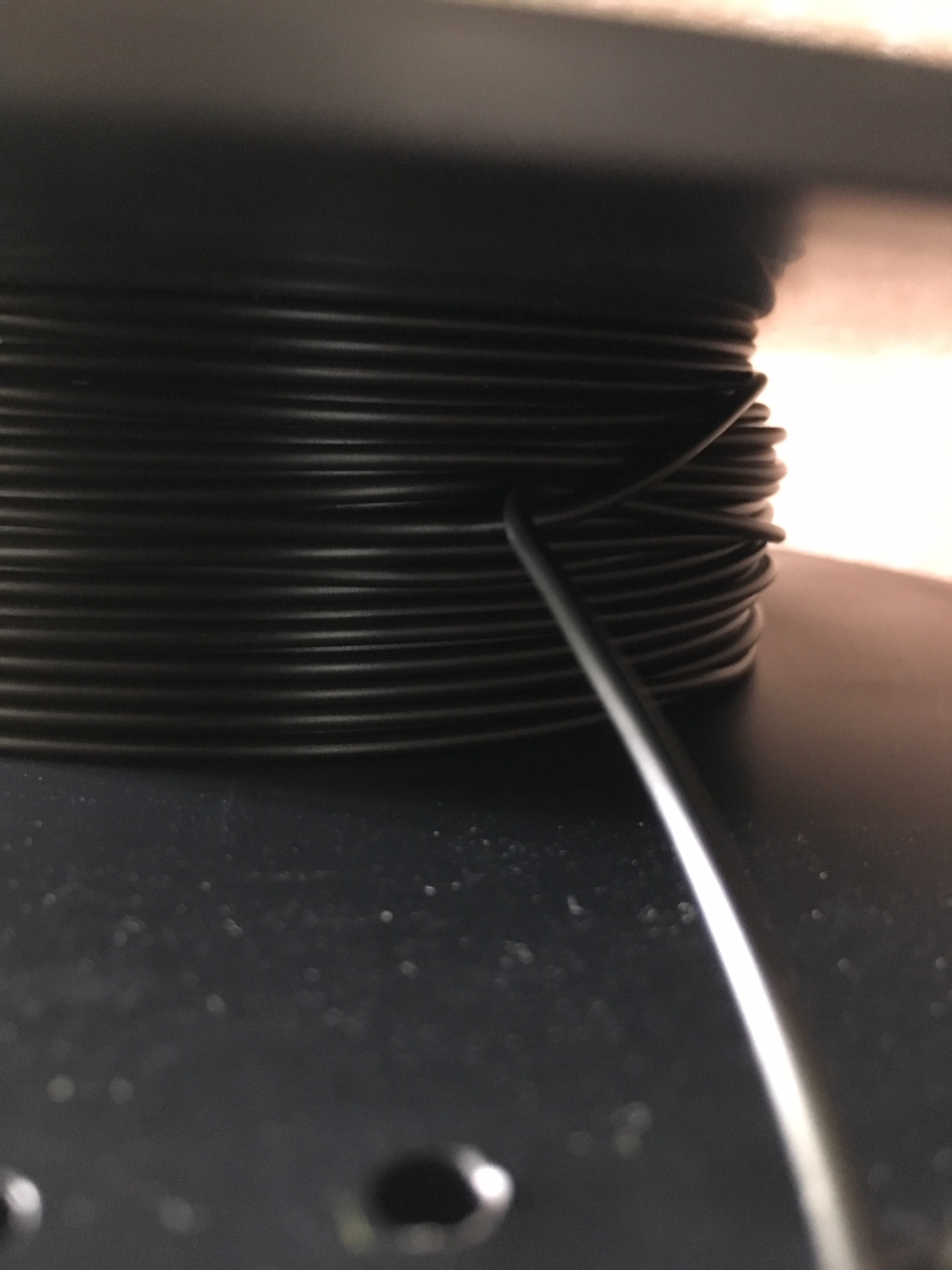

Bonjour ,
Je sais pas si je suis le seul à avoir ce problème mais c'est ma troisième impression qui est ratée à cause de cela.
Le filament passe sur lui même sur la bobine et de temps en temps ça bloque complètement et le fils n'es plus extrudé et donc l'impression capote.
Est-ce que vous avez le même problème ? Si oui comment le résoudre ?
Voir la photo pour un exemple du problème 6e7f97acb69dabbd4fdb1329b761fdb5.jpg
Envoyé de mon iPhone en utilisant Tapatalk
C'est un problème qui arrive à tout le monde au moins une fois, en générale on ne fait pas attention une fois en retirant ou en déballant le filament et le bout passe sous un tour suivant.
Tu as deux possibilités, soit tu arrive à voir où ça passe en dessous et tu récupère donc ta bobine directement, soit (et c'est ce que je fais quand ce genre de salutation m'arrive) tu prends une bobine vide et tu refais la bobine problématique sur la vide, au moins, là si ça bloque, tu pourras laisser du jeux pour passer la bobine sous une couche pour débloquer détendre pour continuer à dérouler).
Je te conseil quand tu ouvres ou retires une bobine de ton imprimante d'utiliser ce genre de petit truc :
https://www.thingiverse.com/thing:282242
https://www.thingiverse.com/thing:12516
Ou encore si ta bobine en a, de glisser le filament dans un trou sur le tour.
merci pour la réponse
Justement je le fait je glisse dans le trou de la bobine et je le retire quand j'imprime.
La sur ma bobine noir j'ai imprimé pendant 5h sans soucis et je suis sorti 20 minutes (l'impression finissait dans 15 minutes) et l'impression c'est arrêtée a cause de ça alors que avant j'ai eu aucun soucis.
Encore ça serai au début je comprendrai mais la j'ai la sensation que ce noeud c'est formé à l'interieur de la bobine
Je vais essayer l'un des deux objets que tu m'a proposé
Tu peux très bien avoir eu ton filament qui est passé dessous au premier tour et que ça n'aie pas bloqué pendant 90% de la bobine si tu avais un peut de jeux dans les tours (ça décale au fur et à mesure le "noeud", mais il suffit d'un petit à coup pour serrer le tout.
Comme l'avait déjà dit @filament-abs.fr, vu les machines qui embobinent, c'est peut probable qu'elles fassent d'elles même un nœud comme ça.
il y a 13 minutes, gisclace a dit :
d’ailleurs je suis persuadé que 95% des problèmes de noeud sur les bobine vienne de l'utilisateur qui a laisser le filament ce détendre
Clairement ! J'ai eu maintes fois le problème et en étant simplement rigoureux en manipulant les bobines, plus jamais de problème.

J'ai déjà eu une bobine qui était enroulée trop serrée, et elle tombait systématiquement de son support si je ne déroulais pas au préalable les quelques spires nécessaires à l'impression.
Mais étant avertit de ce type de problème, j'ai toujours manipulé les bobines en ne lâchant jamais le bout de fil et jamais eu de soucis.
Cependant je pense qu'un autre cas de figure peut arriver. Sur la photo, on voit deux spires qui se croisent sur un bourrelet, ce n'est pas forcément une spire qui passe sous l'autre qu'une fois, mais deux fois. C'est à dire qu'on peut glisser une spire sous l'autre autour d'un bourrelet et se retrouver bêtement coincé car une spire serre l'autre, tout ça sans jamais avoir lâché le bout du fil. Mais alors c'est vraiment pas de bol.

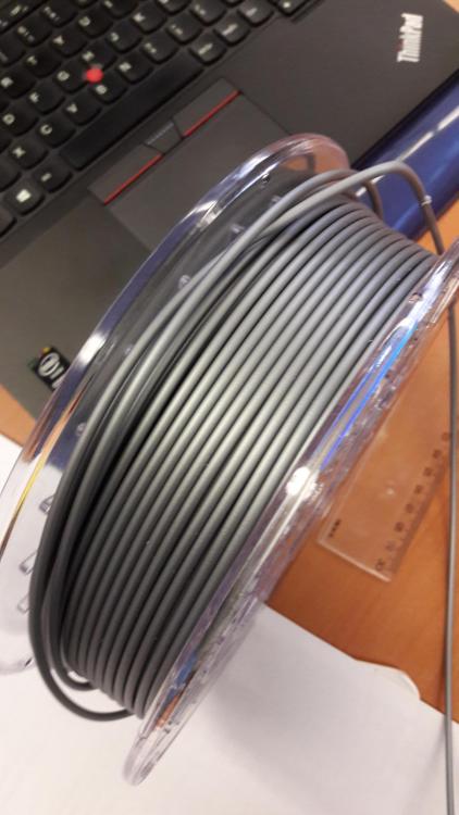

Nous avons le même soucis, sur certaines bobines qui semblent ne pas avoir été correctement "trancannées" initialement. On peut l'observer en regardant l'ensemble des spires sur le mini touret translucide. Certains mettent des caméras pour voir mais on ne peut être toujours derrière l'écran!..
Merci pour vos avis
bienvenue au club!
conséquences:
La molette d'entrainement détruit localement le fil de matière première, des mouvements marche arrière et marche avant sans avancement vers la tête ainsi qu'un arrêt de l'impression.
