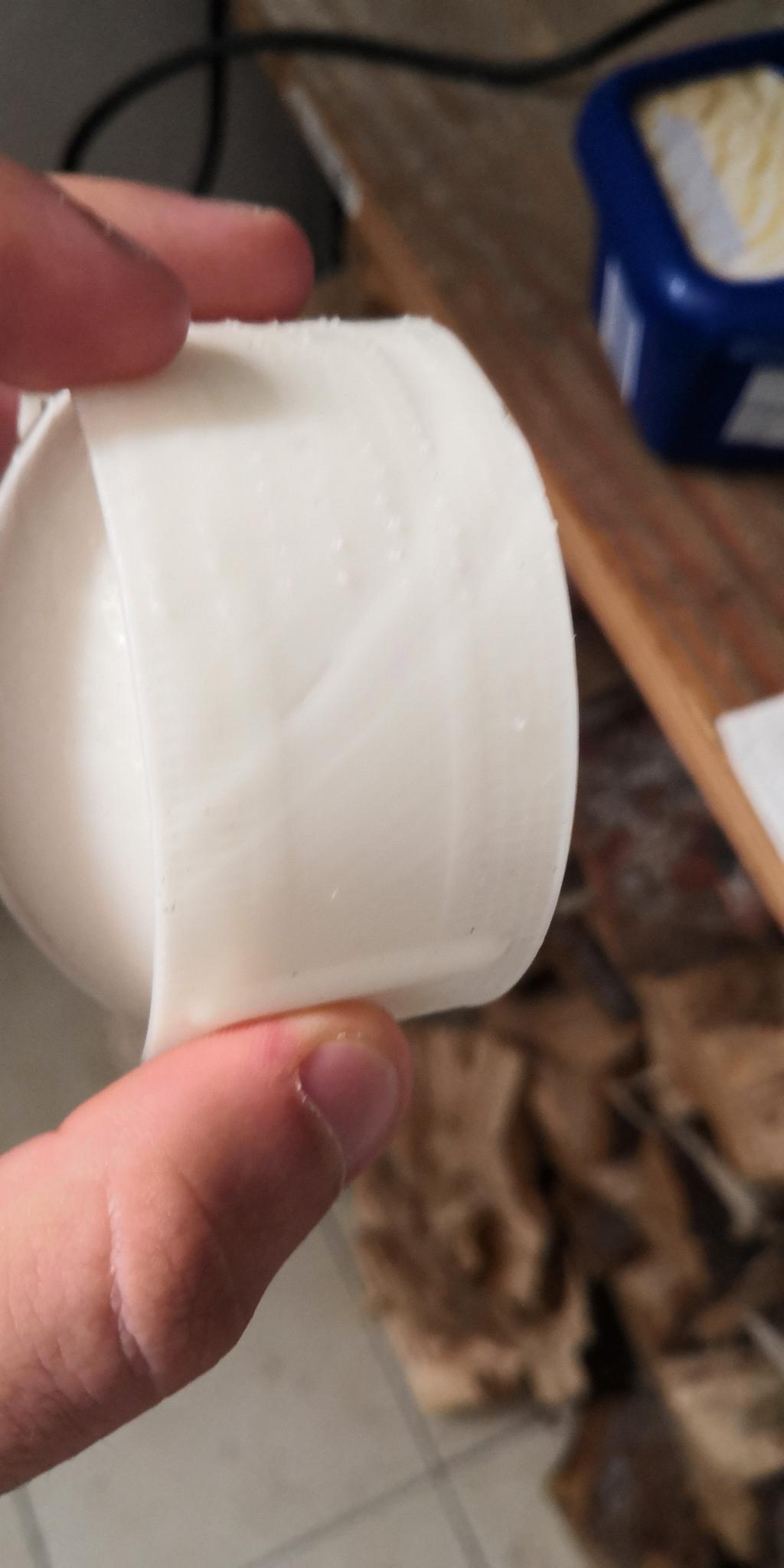

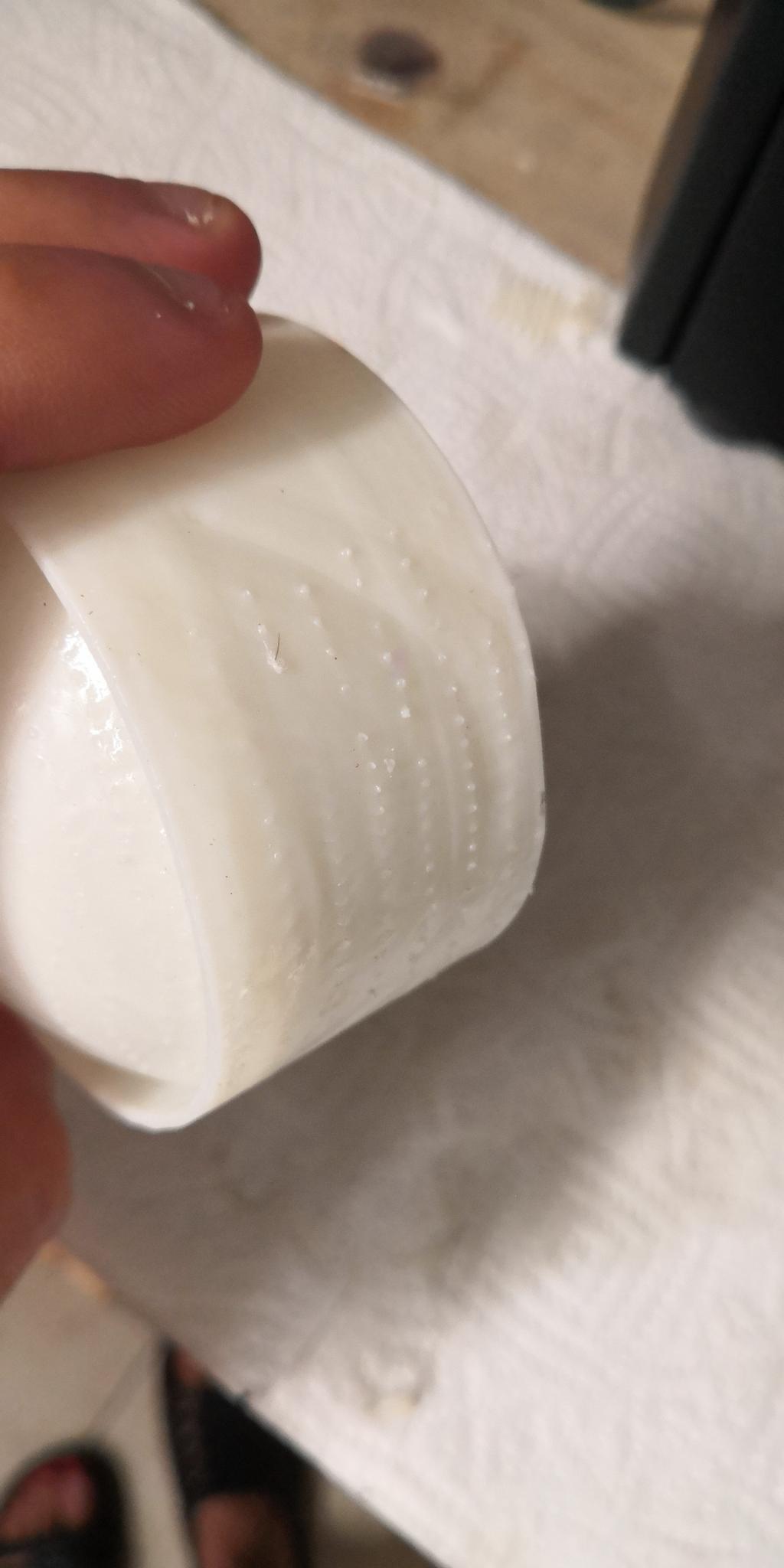

Katapros Posté(e) Aout 18, 2019 Posté(e) Aout 18, 2019 Salut à vous. Je travaille sur une maquette au 1/72e de la fusée Delta IV heavy, que je modélise sur Fusion 360 et que j'imprime avec mon Anycubic Photon. Les premières pièces sont déjà prêtes, et il est temps de passer à des pièces plus grosses comme les réservoirs. Le seul problème c'est que ces réservoirs font 5m de diamètre dans la réalité et donc 6,94cm sur la maquette, ce qui ets trop large pour le plateau de la Photon qui je le rapelle mesure 6,5cm de large. Ne pouvant pas fabriquer mes pièces verticalement, j'ai donc du les incliner pour qu'elles rentrent dans le volume d'impression. Le problème est que je viens de me retrouver avec une pièce très satisfaisante, à l'exception d'un point: on trouve un bourrelet qui ressemble à un décalement des couches sur une face de la pièce (cf les photos jointes, mais ne faites pas attention aux petits points qui sont les restes des supports que je n'ai pas poncé). J'ai pensé à un problème avec le FEP, ou à l'alignement du Z, mais les prints précédents et ceux qui ont suivi étaient impeccables. Je ne peux pas imprimer les pièces avec une échelle plus petite, ce qui supprimerait des détails, et je ne peux pas non plus couper ma pièce en deux, ce qui impliquerait de la coller, mastiquer et de la poncer par la suite, et supprimerait aussi les détails. Est ce que ce problème est bien un decalement des couches, et est ce que je peux l'éviter, ou est ce que je vais devoir imprimer ma pièce différemment ?
theventreur Posté(e) Avril 13, 2020 Posté(e) Avril 13, 2020 Salut à toi et désolé par avance pour le déterrage. Ton bourrelé, c'est je dirais typiquement le problème quand la photon rencontre une grande surface plane, elle colle et ça créer ce décalage. Je te conseil de mettre un léger angle à ta pièce de façon à imprimer sur le côté avec en plus un angle global (d’ailleurs, tu peut tenter d'évider ta pièce pour récupérer de la matière si c'est juste pour du maquettisme d'exposition. Petite question pour moi, j'ai commander la Anycubic wash & cure et je suis à la recherche alcool isopropylique, mais les cours semble s'être envolé avec le confinement et je n'ai trouvé que ça de pas trop chère et surtout encore en stock ... https://www.ebay.fr/itm/IPA-ALCOOL-ISOPROPYLIQUE-99-7-1-litre-IPA/272490180409?hash=item3f71ae2f39:g:-WYAAOSwo4pYZM3X ou https://www.ebay.fr/itm/ALCOOL-ISOPROPYLIQUE-99-7-5-litres/273484692184?hash=item3facf53ad8:g:oOoAAOSwcTlbrjCo Quelqu'un à un bon coups que je n'aurais pas trouvé ?
