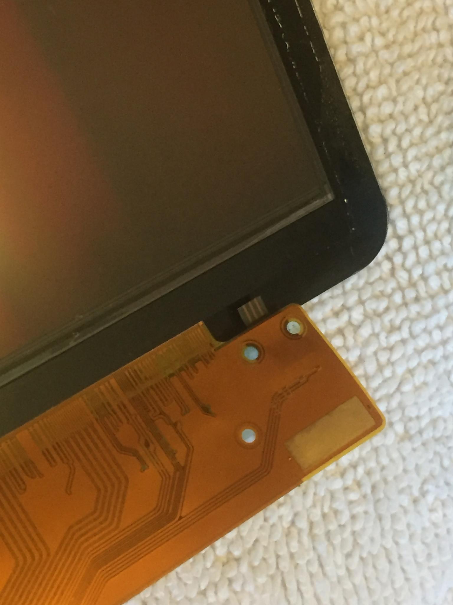

Baroudeur Posté(e) Février 26, 2018 Partager Posté(e) Février 26, 2018 (modifié) Bonjour à tous Je suis toujours en galère avec mes prints, j'ai changé le FEP, je n'ai plus de 'ploc' (ça c'est une phrase en langage codé ) Mais j'ai enfin trouvé le pourquoi du comment. En lançant une impression à vide parfois, je n'ai pas de rendu UV sur l'écran. J'ai donc tout démonté et je me suis rendu compte que dans les branchements de l'écran, j'ai 3 fils qui ne sont reliés à rien, ou plutôt qui devaient être reliés mais qui ont cassé. Donc des fois ça marchait, des fois ça marchait pas, et après avoir démonté tout, ça marche plus du tout Je vais contacter Anycubic, la base non anodisée, le FEP d'origine percé et maintenant, le cable de l'écran défectueux, ça fait beaucoup quand même ! Modifié (le) Février 26, 2018 par Baroudeur Lien vers le commentaire Partager sur d’autres sites More sharing options...

Baroudeur Posté(e) Février 26, 2018 Partager Posté(e) Février 26, 2018 L'écran ne répond plus, quand tu fais le test qui affiche un rectangle, je n'ai plus rien d'affiché. En plus la fiche de l'écran n'est pas facile à reconnecter sur la carte. Lien vers le commentaire Partager sur d’autres sites More sharing options...
Ekim Posté(e) Février 26, 2018 Partager Posté(e) Février 26, 2018 je viens de regarder la video de changement d ecran d anycubic et je vois que c est un simple systeme de nape qui ce clip sur la carte mère. donc soit la nappe est mal clipé / pas bien enfoncé ou mise dans le mauvais sens soit l ecran ou la nappe est mort....... http://tbm.alicdn.com/aA15QyFwyu1xgjCVgZ5/fDF3MuDDdD0uxxh9ZLO%40%40hd.mp4 voir la video à 1m20 pour le sens de connexion au cas ou Lien vers le commentaire Partager sur d’autres sites More sharing options...

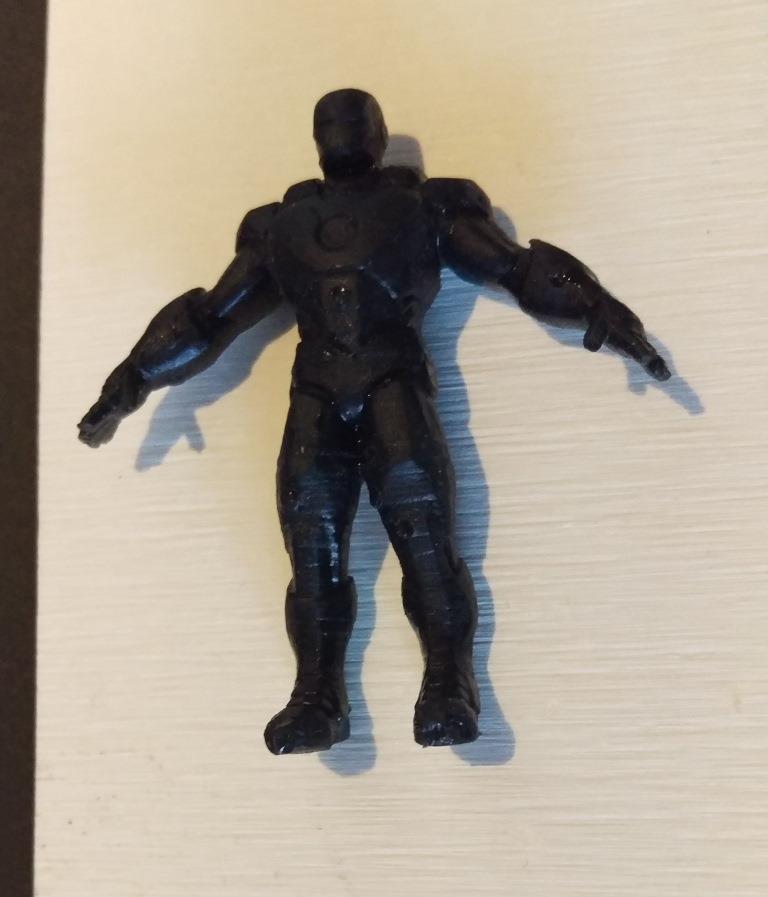

Alnoa Posté(e) Février 27, 2018 Partager Posté(e) Février 27, 2018 (modifié) commandé le 10 , reçu ce jour le 27 [edit] Premier test Modifié (le) Février 27, 2018 par Alnoa 1 Lien vers le commentaire Partager sur d’autres sites More sharing options...

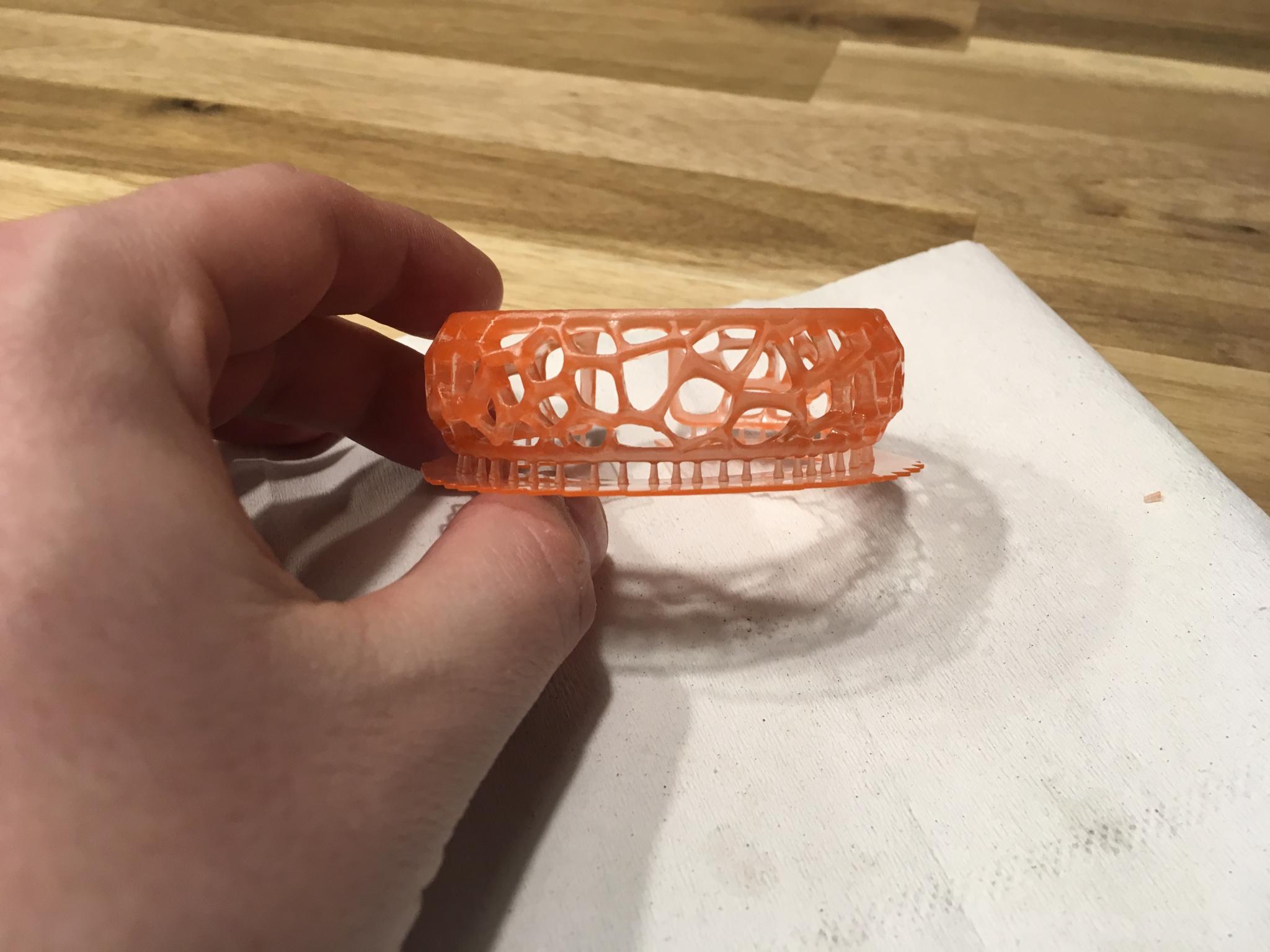

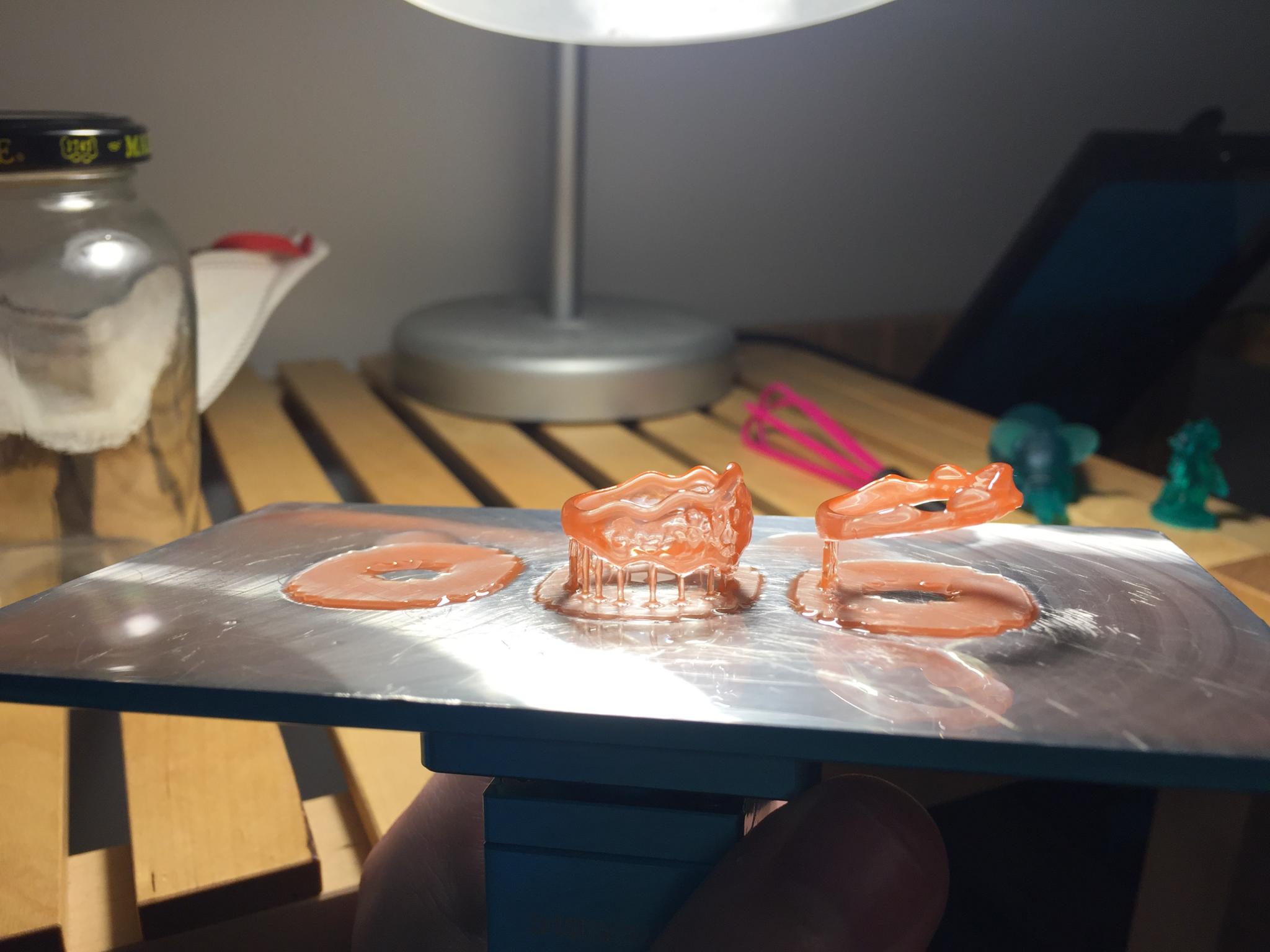

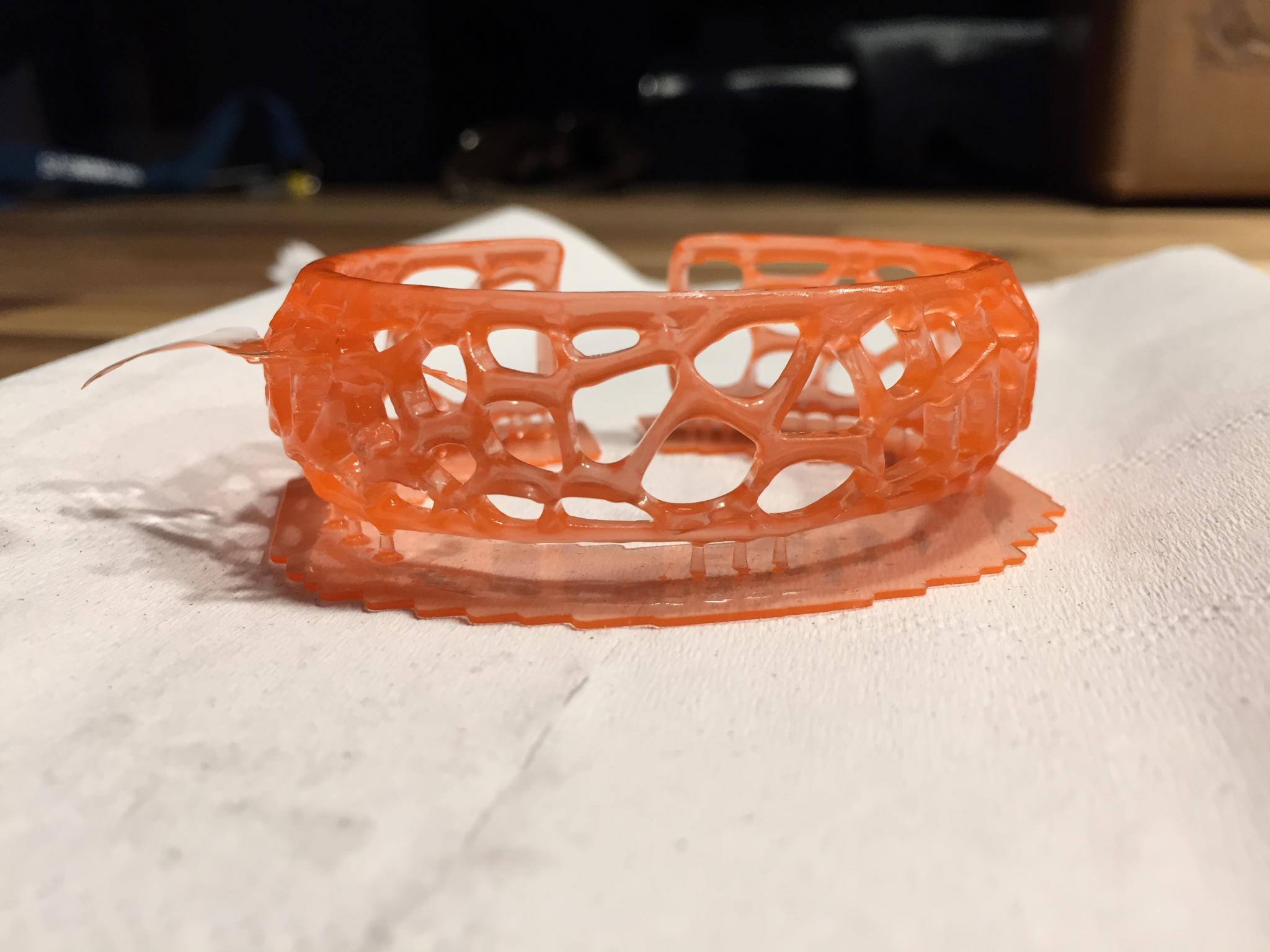

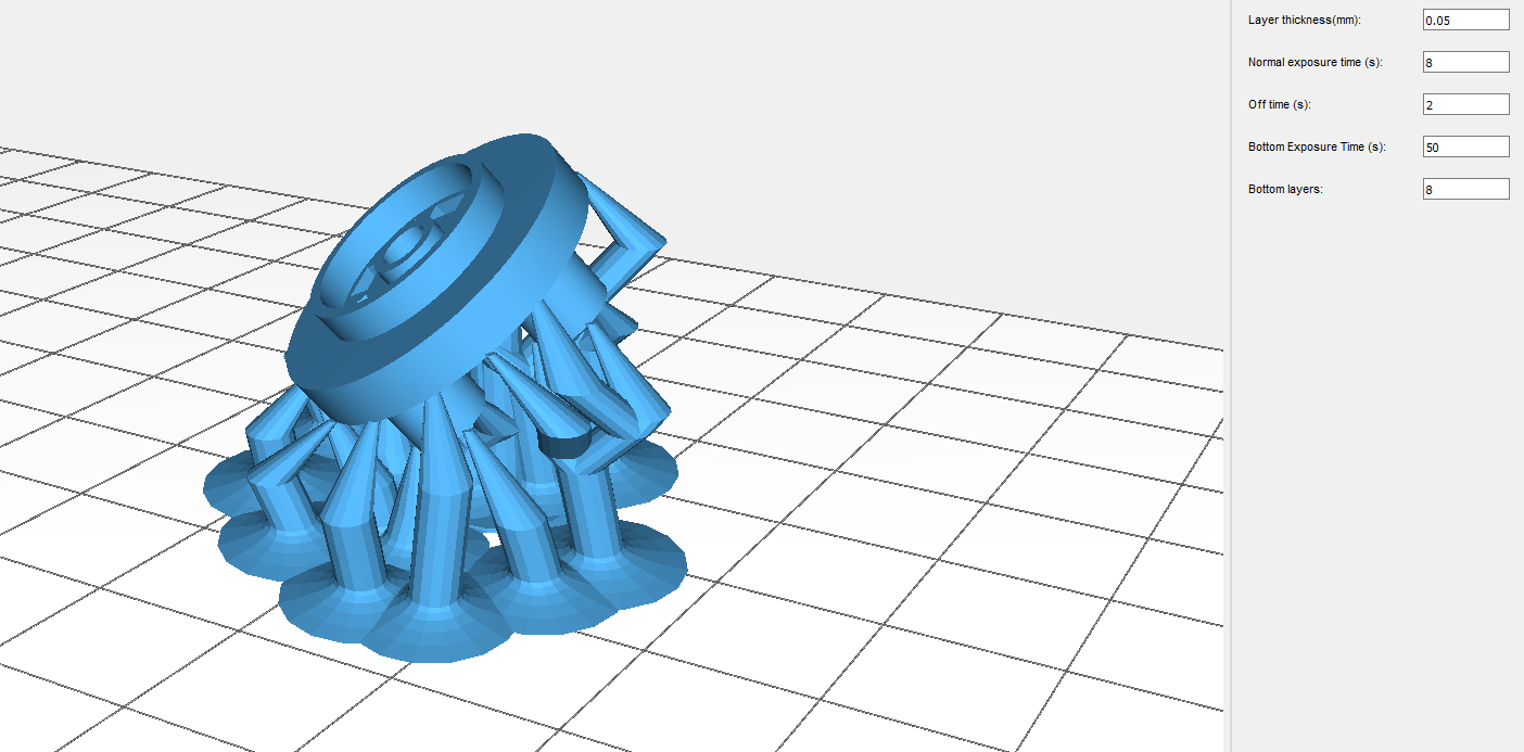

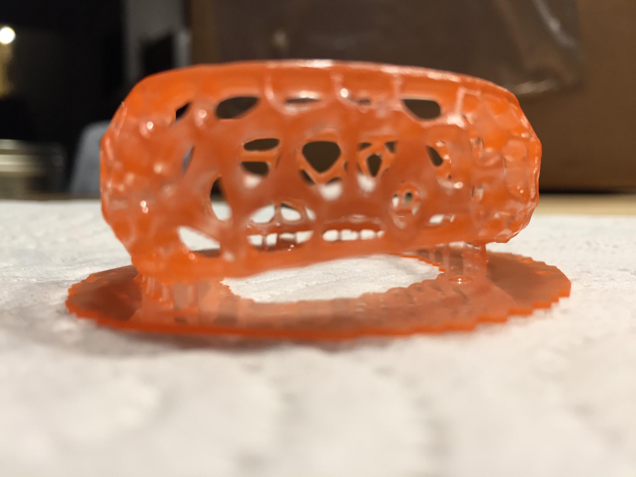

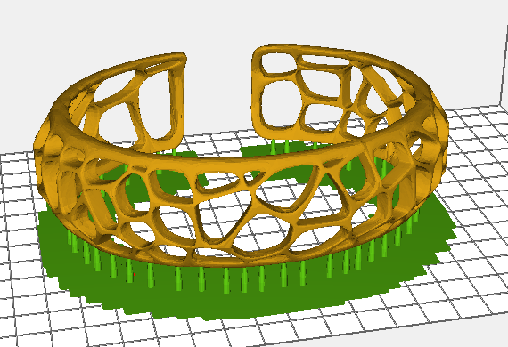

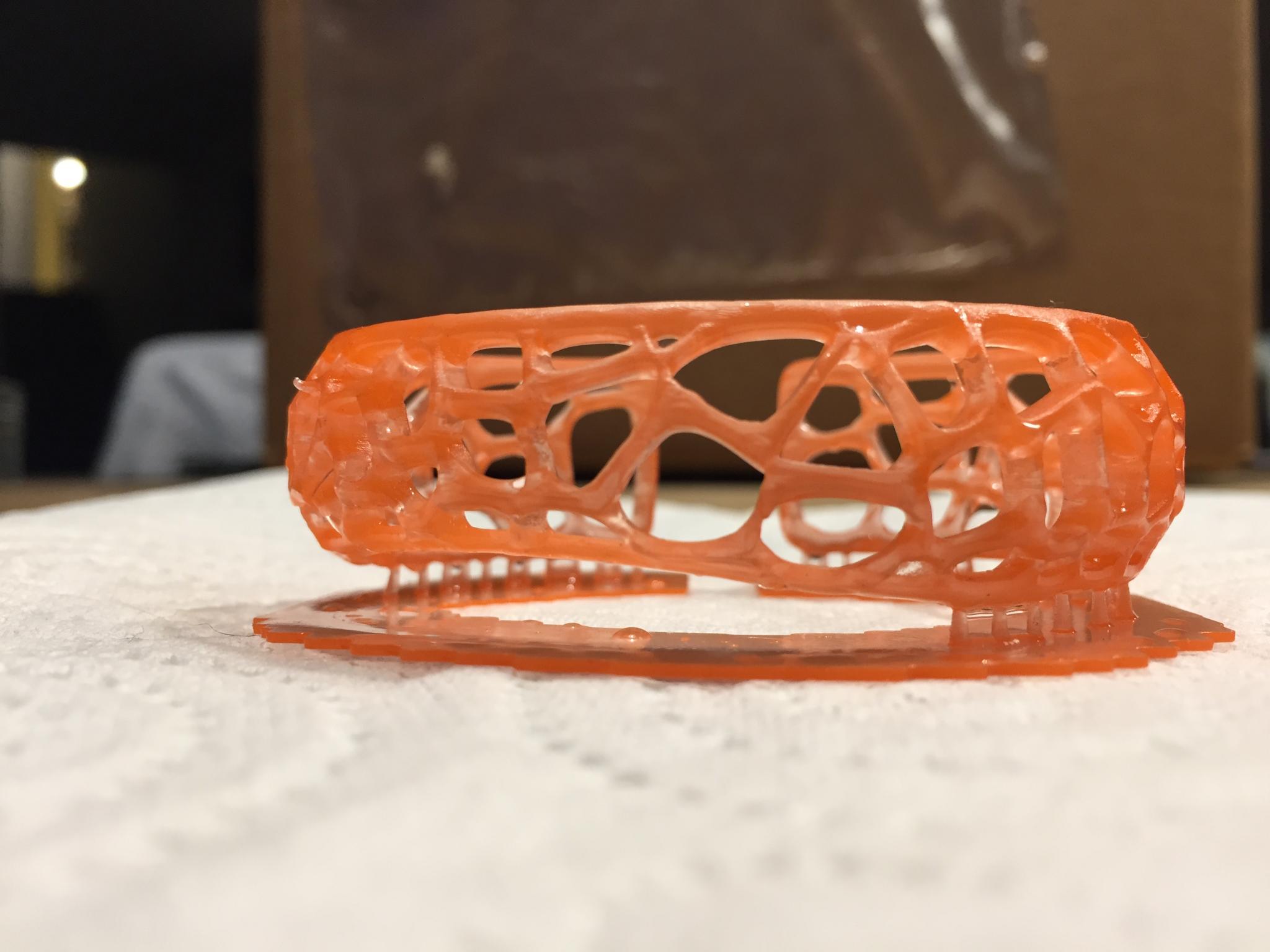

yag38 Posté(e) Mars 6, 2018 Partager Posté(e) Mars 6, 2018 (modifié) je revient vers vous, suite au changement du FEP et un bonne tension j'ai réussi a régler un problème de grande pièce plus fine au centre que sur le pourtour. par contre un souci reste toujours : fabrication de 3 bagues identiques.... reglage 60 secondes sur 10 couches puis 8 secondes. wanhao orange le support ne se forme pas sur certaines partie de la pièce. le réglage est 60 seconde sur 10 couches puis 12 secondes. wanhao orange j'ai d'abord penser a un manque de temps d'exposition ou une partie du plateau qui reçoit moins d'UV mais pourquoi la pièce se forme "bien" ? le soucis n'est que pour le support, du coup j'ai lancer l'impression sans le plateau ni la cuve et l'écran UV affiche bien le support dans la zone ou il ne se forme pas. casse tête..... Modifié (le) Mars 6, 2018 par yag38 Lien vers le commentaire Partager sur d’autres sites More sharing options...
Ekim Posté(e) Mars 6, 2018 Partager Posté(e) Mars 6, 2018 test sur un exemplaire 0.05 / 16 / 5 / 50 / 5 Lien vers le commentaire Partager sur d’autres sites More sharing options...

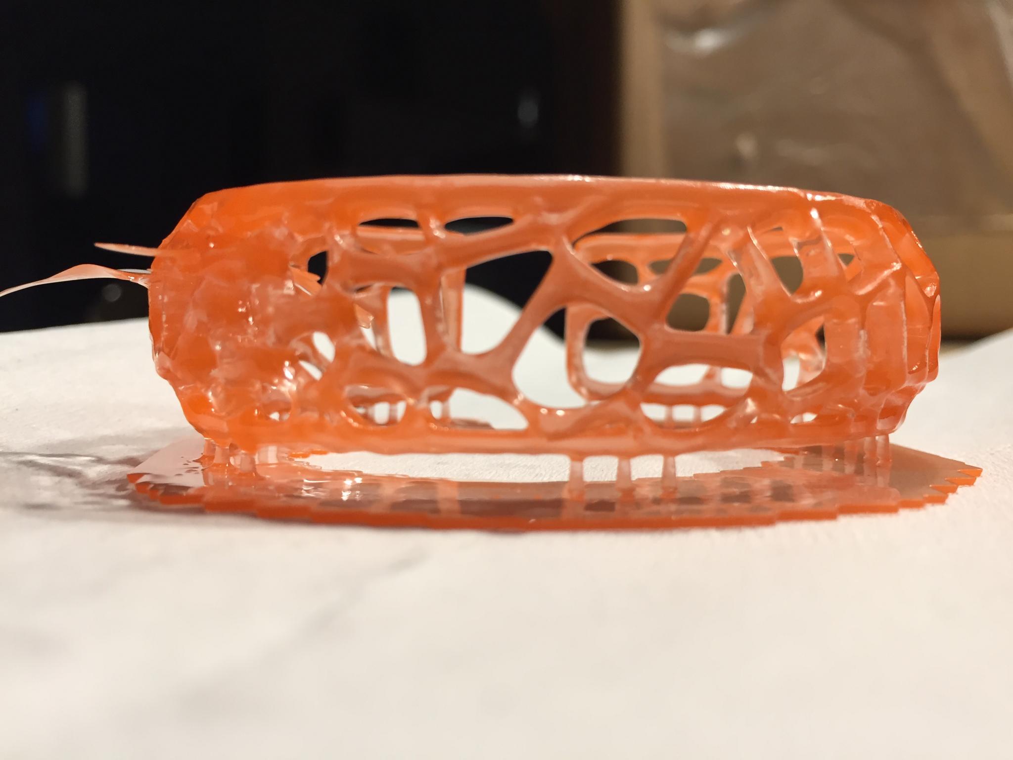

yag38 Posté(e) Mars 8, 2018 Partager Posté(e) Mars 8, 2018 (modifié) Le 06/03/2018 at 20:01, Ekim a dit : test sur un exemplaire 0.05 / 16 / 5 / 50 / 5 Salut, j'ai testé 0.05/16/1/60/6 voila le résultat : -mieux pour le support mais il en manque toujours (certains presents sur la premiere impression ont meme disparu) -apparition de bavures horizontales -de la matières collé sur le FEP (surement la consequence des bavures horizontales) J'ai relancer en : 0.05/16/5/60/6 soit avec plus de temps de OFF pour voir ce que ça donne. je trouve quand meme bizarre que le support ne se forme pas mais que la piece oui. j'ai eu le meme soucis avec d'autre matière mais en moins flagrant (funtodo industrial black et le vert anycubic) ci dessous une petit warhammer amputé du bras droit a cause d'un support qui ne s'est pas formé. Quel phénomène engendrerai que le support ne se forme pas mais la piece oui ? Modifié (le) Mars 8, 2018 par yag38 Lien vers le commentaire Partager sur d’autres sites More sharing options...
Ulahup Posté(e) Mars 10, 2018 Partager Posté(e) Mars 10, 2018 Le 24/02/2018 at 13:44, Ekim a dit : Vu que tu utilise le meme fep que moi (127HD) ils sont solide. quand je le monte je le garde tendu entre les 2 plaques metal ( je ne met rien en dessous , pas comme la video de anycubic) puis quand le le vis au bac je met les vis en tournant sans forcer . je doit bien faire 3 ou 4 fois le tour complet pour obtenir un vissage au blocage des vis. Cela me permet d avoir le FEP tres tendu et peut de déformation. je n ai jamais eu de soucis de perçage en faisant comme cela. Bonjour, Il va falloir que je recommande un FEP... As-tu une adresse avantageuse ? Merci d'avance ! Lien vers le commentaire Partager sur d’autres sites More sharing options...
Ekim Posté(e) Mars 10, 2018 Partager Posté(e) Mars 10, 2018 @Ulahup je les pris ici https://www.fepshop.com/product/fep-film-2/ je ne sais pas si niveau tarifs ils ont les mieux placé . @yag38 tu as : peut être un soucis sur le FEP , rayure , plis.. si tu déplace ta piece , le soucis est toujours au même endroit? change la position de ta pièces , incline la de 10% augmente encore le temps par couche de 16 à 18 les support que tu utilise sont reglé fin ou moyen? Lien vers le commentaire Partager sur d’autres sites More sharing options...
yag38 Posté(e) Mars 10, 2018 Partager Posté(e) Mars 10, 2018 (modifié) les FEP je les chopes aussi sur le FEPSHOP. @Ekim: merci pour tes conseils, avec le temps de off sur 5 secondes le résultat est nickel. 0.05/16/5/60/6 supports moyens seul souci j'ai eu du résidu dans le fond du bac. Pour info mon FEP est neuf. Quand j'aurai la solution je vous tiendrai au jus. merci de tes conseils @Ekim Modifié (le) Mars 10, 2018 par yag38 Lien vers le commentaire Partager sur d’autres sites More sharing options...
