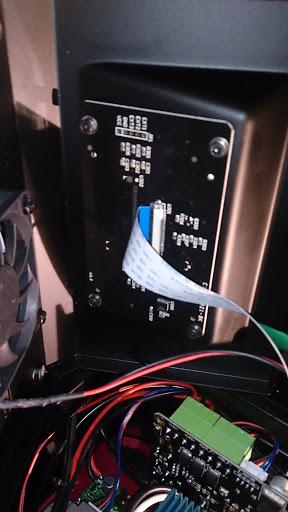

Kharet Posté(e) Janvier 27, 2018 Posté(e) Janvier 27, 2018 (modifié) Bien vu le jeu de mot ! je lance le test d'un cube pour voir s'il sera aux bonnes dimensions. quelques photo des entrailles de la bête : le filtre à charbon : Pourquoi pas, mais ça risque d'etre compliqué à changer .... Une vision des cartes, différentes de celles de la I3 V2. Modifié (le) Janvier 27, 2018 par Kharet

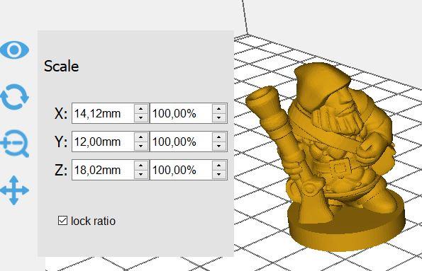

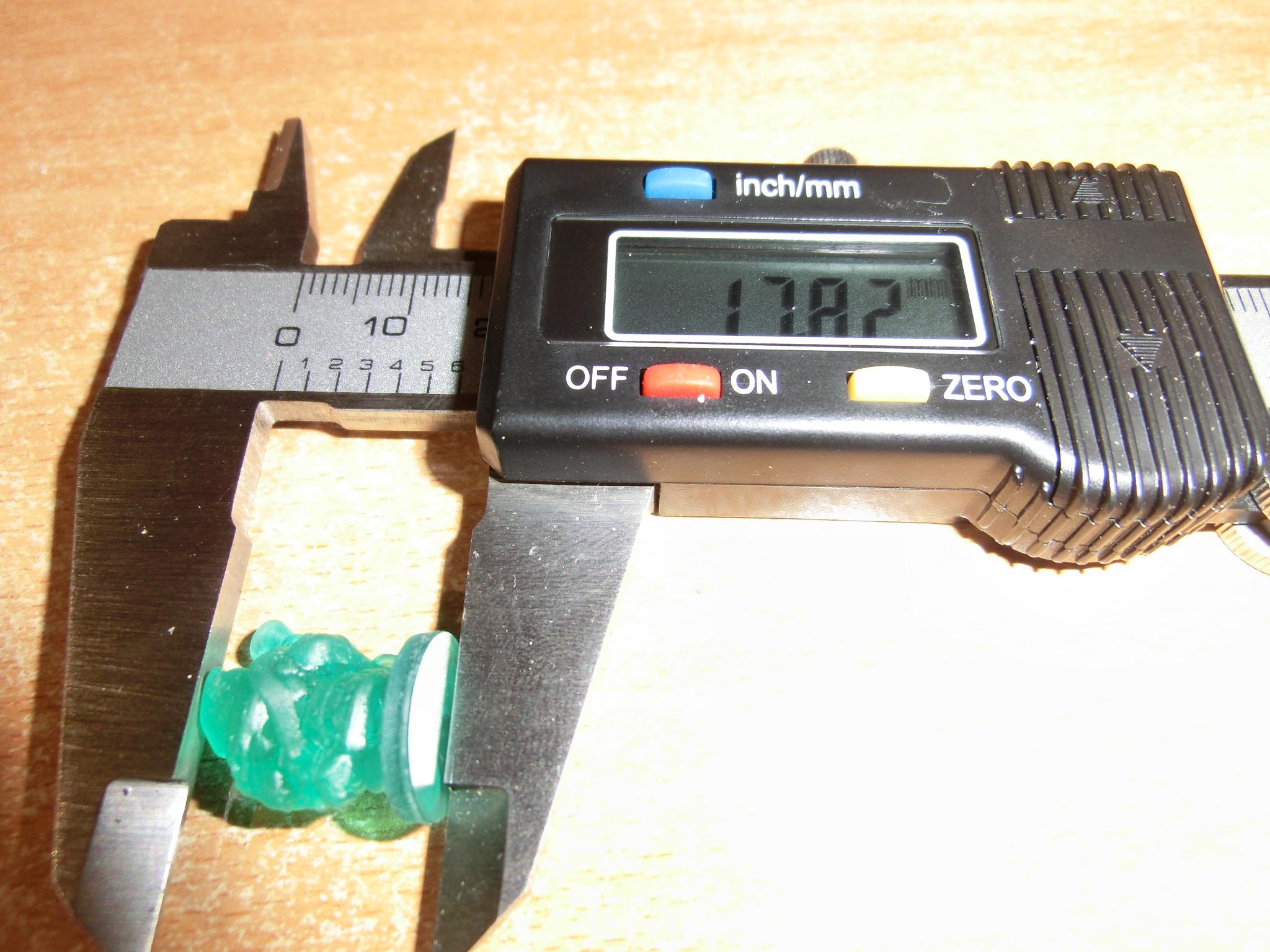

Baroudeur Posté(e) Janvier 27, 2018 Posté(e) Janvier 27, 2018 (modifié) @Kharet Bon j'ai fait le nain, déjà un nain, c'est pas grand mais celui-là il est minuscule ! Sur le slicer Anycubic 64 b on a ça Au pied à coulisse Pour régler les écarts de dimensions, ils disent qu'il faut modifier la taille de la machine dans le 3ème onglet des réglages, un peu zarbi comme méthode. J'aimerais bien trouver un slicer pour machines à résine, digne de ce nom. Par contre c'est vrai que c'est détaillé Par contre en fin d'impression, j'ai des bavures horizontales qui se nettoient bien à l'alcool, mais bon. Modifié (le) Janvier 27, 2018 par Baroudeur

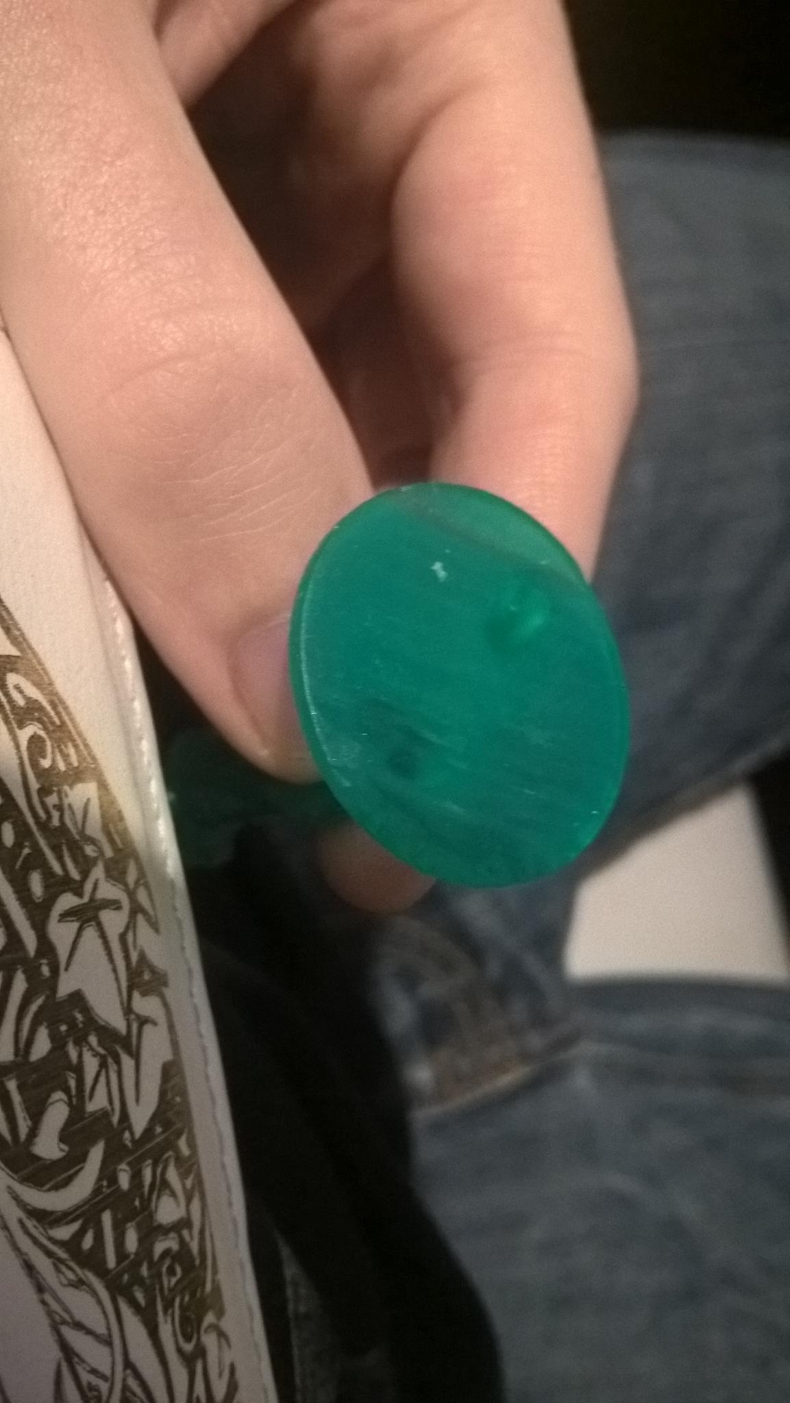

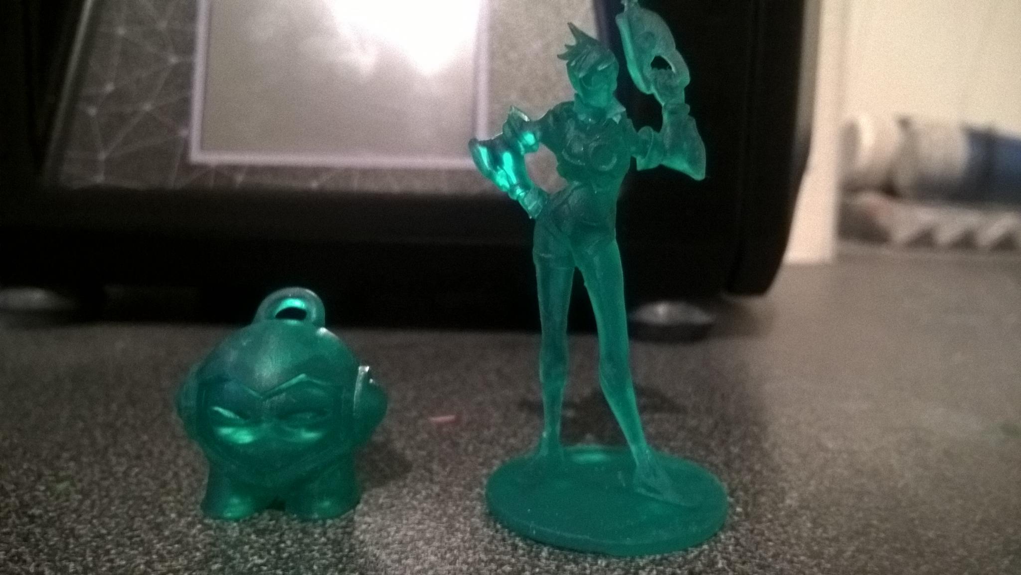

gigui Posté(e) Février 1, 2018 Posté(e) Février 1, 2018 Salut tous le monde , j'ai finalement commandé la photon plutôt qu'une wanhao d7 (+30€ et les frais de douane qui montent de 50 à 100€) ou d'une micromake (pas convaincu par l'écran 1080p et encore frais de douane). J'ai utilisé le preset du slicer pour imprimer directement et ça a plutôt bien fonctionner , je l'ai nettoyé a l'acétone (pas d'autre produit pour l'instant) et pas de cure uv car je n'ai toujours pas reçu mes leds. J'ai pas mal de traces au niveau des supports de ma figurine (support meshmixer et figurine imprimé en biais) et le socle n'est pas droit du tout. Pour ce qui est de la machine en elle même je suis plutôt étonné de sortir ça dès le premier tirage et elle a l'air vraiment robuste. Par contre l'imprimante ne fonctionne qu'en usb (ça peut être un bon point positif pour pas mal de personne) , environnement ultra fermé et compatible avec aucun soft en dehors de leur slicer (qui n'est pas exceptionnel pour l'instant). Quid du changement d'écran qui reste tout de même un consommable ? sur la d7 je sais qu'il se change pour 25/30€
otsoa Posté(e) Février 1, 2018 Posté(e) Février 1, 2018 Guigui tu parle de quoi, quand tu parle d'écran !? Du FEP/Teflon ou du LCD !? J'ai eu le temps de testé un peu hier, la machine est sympa, c'est vrais que c'est dommage que ça soit fermé, faudra voir si on peux upgrader du hardware par exemple. Le HomeZ était calibré de base chez moi, par contre j'ai du poncer un peu la base, car il n'y avait pas assez d'accroche au départ. J'ai moi aussi des couches visible sur les côtés de mon cube, il me semble que c'était nickel avec ma LittleRP, je teste à nouveau avec celle ci ce weekend. J'ai aussi testé en mettant du pigment avec la résine fournie, pas d'accroche, il faudrait que je teste avec un temps d'expo plus long. Le cube évidé pour ceux qui veulent tester: https://drive.google.com/open?id=1rd5b7pZm_FpB8-4qir8B_z8tCtoWGpPj https://www.youtube.com/watch?v=Z6Gcn-xjsp0
sigiel Posté(e) Février 1, 2018 Posté(e) Février 1, 2018 (modifié) mouia, c'est du combient la petite figurine tracer? (0.05?) la micromake avec un resolution hd (1920x1080) fait la meme chose. du coup je voulais me prandre une D7 en plus... je vais rester sur la micromake. Je vois pas trop de difference. avec ma muve3d et un projo HD on peut regler la focal et meme mettre des lentille pour augmenter grave la resolution. Modifié (le) Février 1, 2018 par sigiel
gigui Posté(e) Février 1, 2018 Posté(e) Février 1, 2018 (modifié) J'ai vu que le lcd réagit très mal aux uvs et qu'il se détériore assez vite du coup. Certaines personnes doivent changer au bout de 3 mois seulement , d'autres 1 an ou plus pour la d7 (pas mal de personne passe sur un écran 4k en même temps). Pour la tracer oui c'est en 0.05 , pour une personne qui a une photon/d7/micromake je ne pense pas que ça vaut le coup de prendre une autre de ses imprimantes effectivement Le gros avantage de l'anycubic pour moi reste sa disponibilité en europe , payé 398€ et livré en 4jours et forcément sans taxe douanière. Modifié (le) Février 1, 2018 par gigui

otsoa Posté(e) Février 2, 2018 Posté(e) Février 2, 2018 (modifié) Installé la dernière version du slicer aussi ce matin sans soucis. Je l'ai acheté 380€ sur aliexpress, j'ai attendu qu'ils aient du stock en Allemagne. Kahret=> j'ai regardé le cube qu'ils t'on envoyé, en fait on vois les réglages si ont l'ouvre avec leur slicer ;). thickness: 0.05, NExposure: 7sec, BExposure: 50, Bottom layer: 30, Off time: 1. Je me suis rappelé d'un truc ce matin, j'avais imprimé des pièces mecha à 45° avec mon autre imprimante et j'avais eu de tres bon résultat, je me rappel plus le pourquoi du comment, mais il y'a une histoire de succion avec le FEP ou un truc du genre si c'est imprimé en parallèle. Un truc que j'ai lu cette aprem aussi sur les topic de la wahnaoo D7, le fait d'augmenter le Off time le moment ou le plateau se relève augmenterais la qualité du print, à tester... Modifié (le) Février 2, 2018 par otsoa
